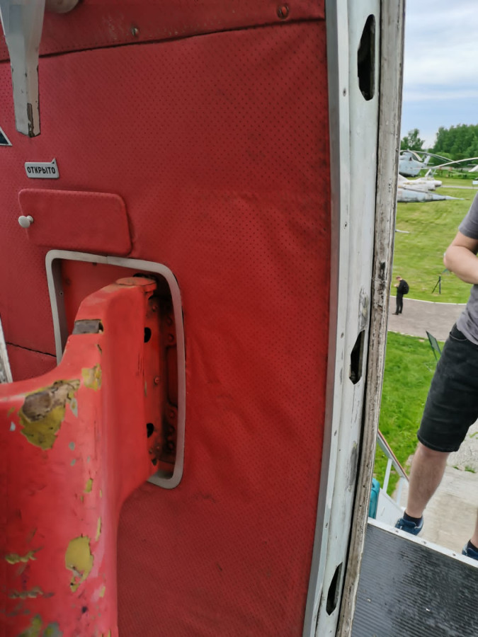

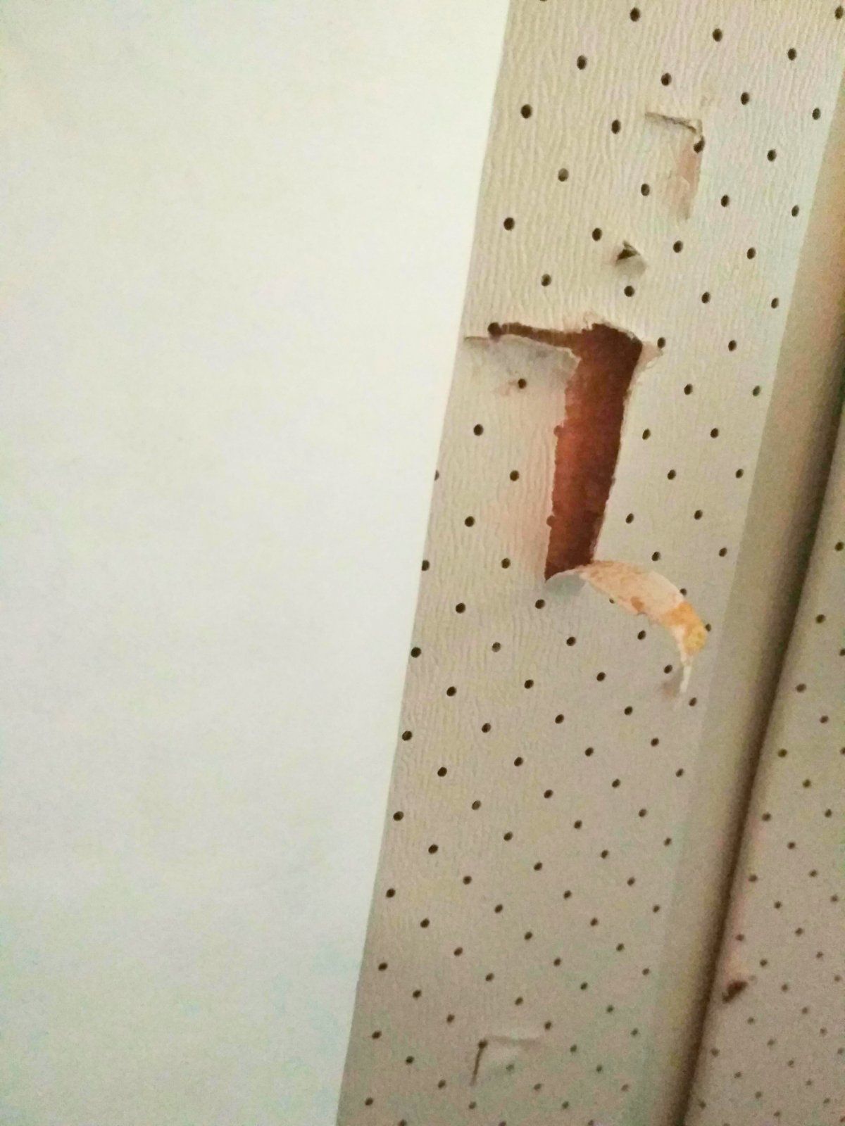

Накануне, как водится, усиленно готовились. Заправили давно оторванный край обивки пассажирской двери под молдинг.
Сама обивка уже в очень плохом состоянии. Но ничего похожего по фактуре и цвету в современной продаже найти не удается.

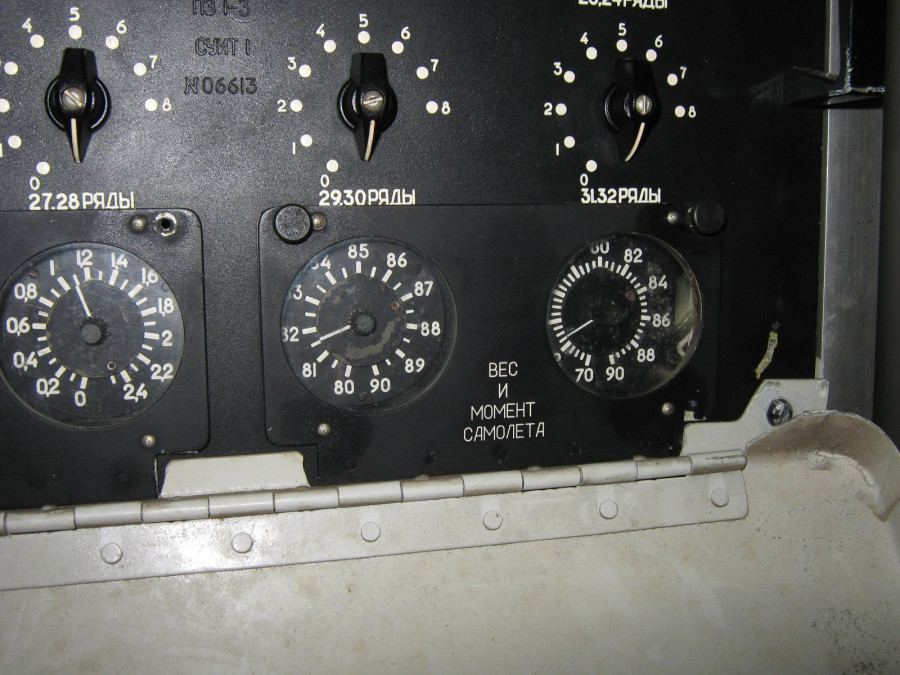

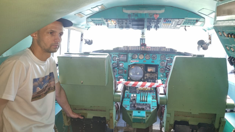

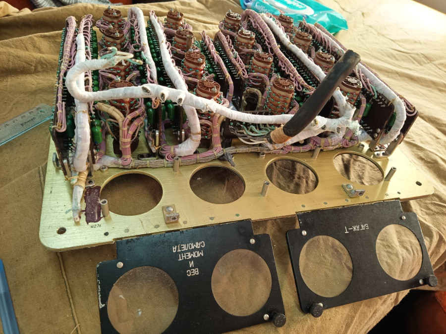

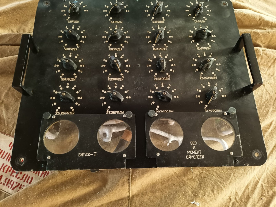

Также разбирались с т.н. пультом загрузки и центровки в кабине. Он служил для ввода количества багажа и распределения пассадиров по креслам, чтобы автоматика в полете сама вела учет центровки по мере выработки топлива из баков и корректировала ее за счет перекачки.
Пульт нам достался развандаленным.

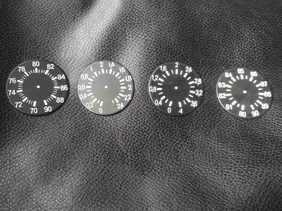

К счастью, в 2014г во время поездки по Поволжью, мы сфотокоафировали точно такой же пульт на Ту-144 в Самаре. Это позволило установить, что было в пустых глазницах.
С тех пор прошло 8 лет, прежде чем нам удалось найти добрых людей, которые изготовили максимально правдоподобные циферблаты.
Теперь дело за нашими специалистами. Размеры посадочных мест сняты, необходимые детали делаются. Скоро пульт будет восстановлен, по крайней мере внешне.

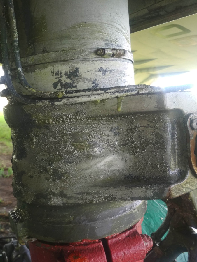

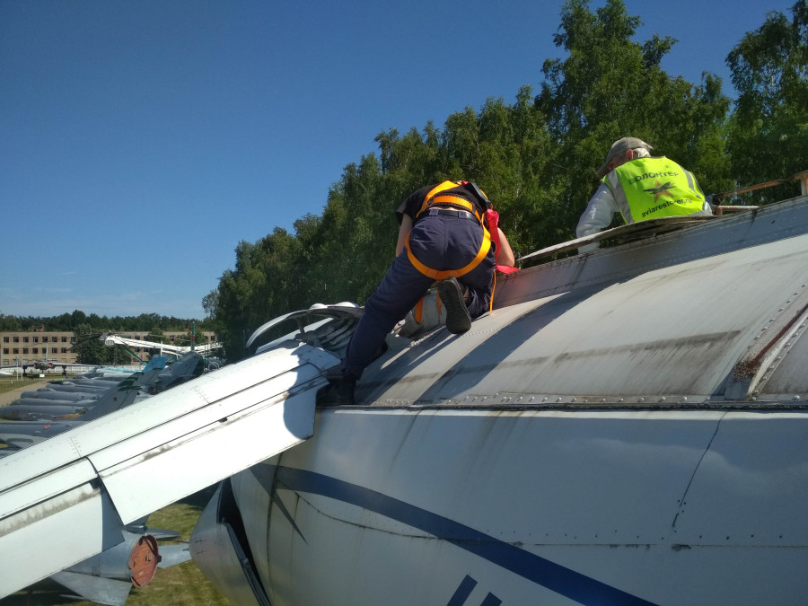

Также в субботу мы приступили к смывке старой краски с левой стойки шасси, которую предстоит перекрасить в этом году.

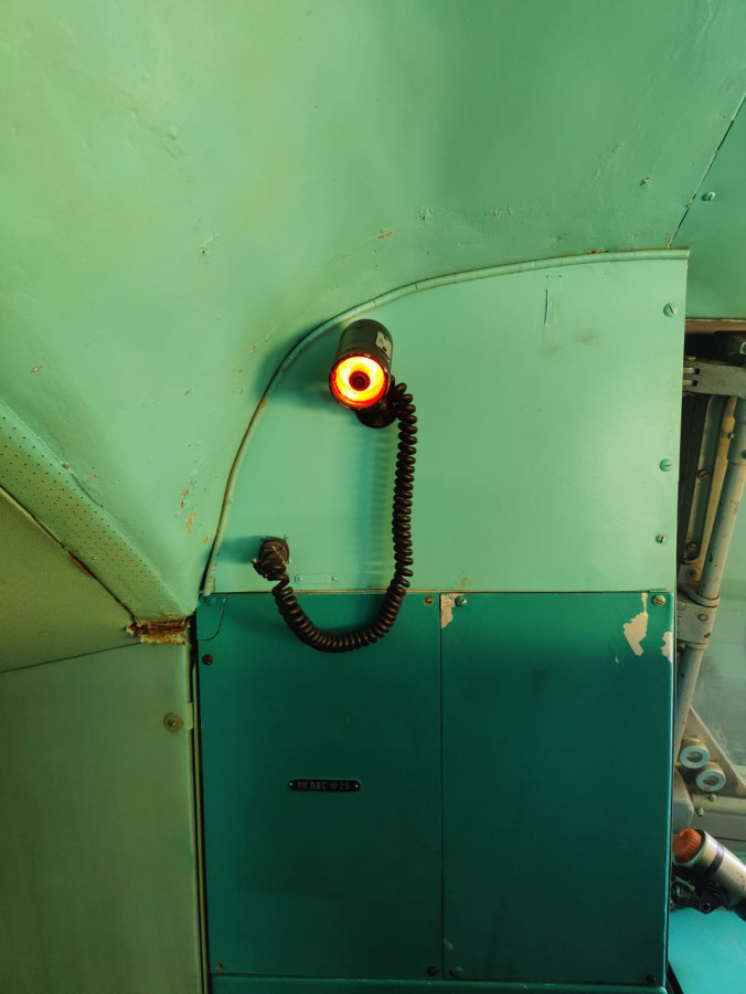

Также в субботу получили ранее приобретенный светильник СБК для рабочего места бортинженера.
К сожалению, деньги, собранные в прежние времена с пожертвований, закончились. Светильник мы купили уже за свой счет. Если кто-то готов вносить свою посильную лепту, то наши реквизиты не изменились:

Подключили ранее закупленный светильник. Спасибо всем, кто помогает нам пожертвованиями несмотря ни на что! Для всех желающих, реквизиты в пощаппошлом посте!

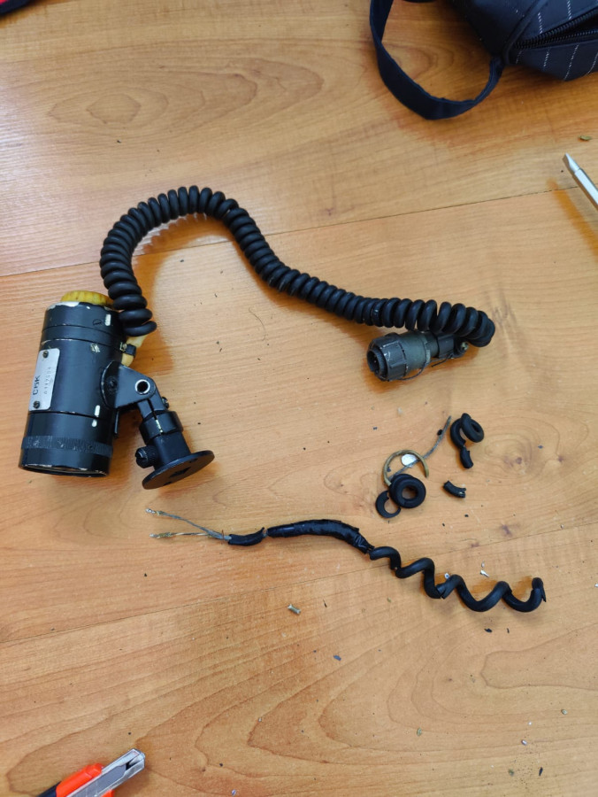

Заменили перегоревшую лампу в ПИНО и блок питания к ней. Лампу пришлось подпиливать вручную!

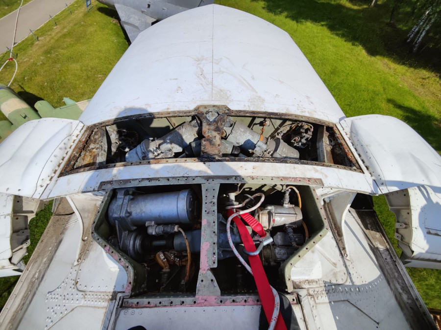

С высокой стремянки, вскрыли люк привода передних крылышек для обслуживания механизмов.
Редуктор надо как-то обслуживать, менять смазку. Но пока не понятно, как.
Также продолжили смывать старую краску с левой стойки шасси. Надеемся успеть до осенних холодов ее перекрасить и закрыть эту работу полностью.
Параллельно, подключили через тройник второй Керхер и начали смывать грязь с крыла. На стыке с фюзеляжем откладывается мох.

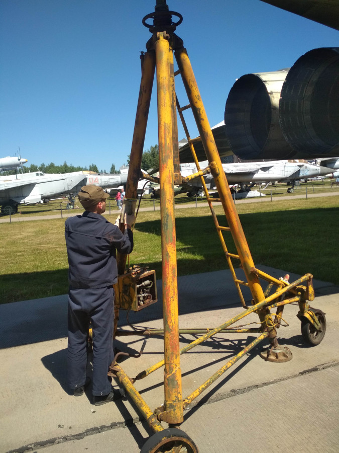

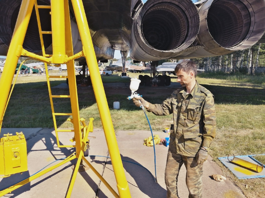

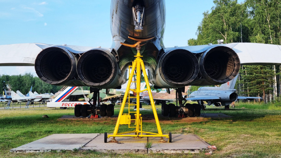

Мы уже писали, что в 2018г подставили под хвост Ту-144 старый гидроподьемник в качестве подпорки от опрокидывания, если будет экстремальная снеговая нагрузка. Наконец, дошли руки его облагородить.
На неделе закупили банку автомобильной эмали. В субботу зашкурили старую краску (ее оказалось 4 слоя).
И покрасили заново.
Результат вполне нарядный.
А коллеги продолжали профилактику привода передних крылышек.
Выяснилось, что один из двух электромоторов АДС-3000 имеет неисправность. В сырую погоду у него резко падает сопротивление в обмотках. Похоже, это уже физическое старение материала изоляции. Нужно искать другой мотор. Печально.

В субботу продолжали смывать старую краску с левой стойки шасси.
Полностью очистили тележку с колесами, шлиц-шарнир и перешли к самой стойке выше штока амортизатора.
Дальше должно пойти веселее, так как будет меньше всяких мелких ажурных деталей.
А вот укрупнееное фото материала облицовки салона, которую мы никак не можем найти. Поскольку цветопередача на всех устройствах разная, слева приложен лист белой бумаги.
Не пытайтесь найти такой материал.... Заложитесь на замену современными автомобильными облицовочными тканями.
Есть похожая из "искожи". Она с подкладкой и перфорацией. Есть с прострочкой,... разные цвета.
На весь салон - это будет " в копеечку". Но результат - 100% +
А это не та обивка, что в "Жигулях" и "Волгах" была?
1200x900n
Эти обивки продаются, купить можно.
Значит где-то эта плёнка в рулонах есть.
Да. это она - винилискожа ( ПВХ ) с перфорацией на тканевой основе. Скорее всего, для отечественных автомобилей ВАЗ и ГАЗ она уже не выпускается . Возможно, у кого-то сохранились запасы в рулонах. Однако, современные аналоги доступны и в ассортименте...
У меня был рулончик такой обивки, но, за давностью лет хранения, она охрупчилась и стала ломаться на сгибе... Выкинул, года четыре назад.
Оригинальный материл назывался "павинол". Он не на тканевой основе, просто пвх. Мы закупили такой 10 лет назад в Самаре, но он серого цвета, подошел на перетяжку потолочных панелей.
А вот на облицовку стенок салона нужен такой как на фото. Молочно-белый. К сожалению, современных материалов, близких по внешней фактуре, цвету и перфорации, найти до сих пор не удалось. Мы этим занимались, я лично посещал автоателье, листал многочисленные веера образцов. Все не то, совсем не похоже. Возможно, ассортимент меняется и однажды что-то подойдет. Но нужно хотя бы внешнее сходство. Панели облицовки съёмные, перетягивать можно по одной.
В кабине экипажа такой же материал, но фисташкового цвета.
А в вестибюлях - розовый, причем двух разных фактур. Один с перфорацией, другой сплошной. Ему особенно плохо.
