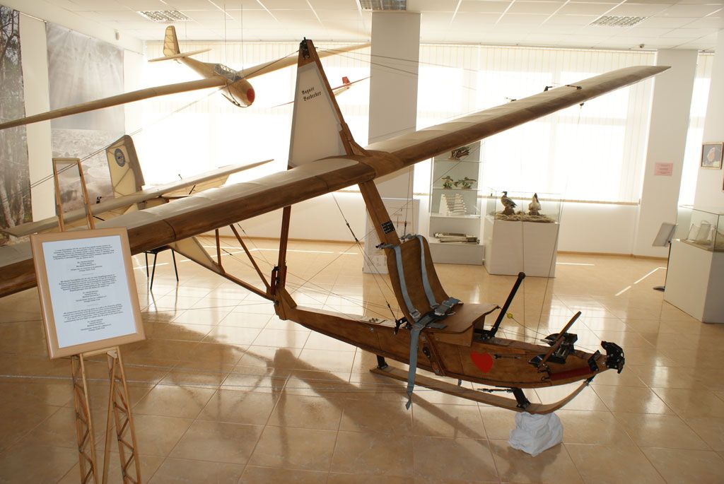

Реставрация планера Антонова А-11/13
Музей на Куршской косе, Калининградская область. Экспозиция сделана при поддержке немцев. Ранее там  до 1945 года была немецкая планерная школа. Фердинанд Шульц, лётчик-ветеран 1й мировой войны ставил там свои рекорды 8 чсов над берегом и дюнами. Полёты, которые там устраивают немцы и англичане. Я там был в 2015 г. по их приглашению.  https://www.youtube.com/watch?v=ZPTMYazZlfk

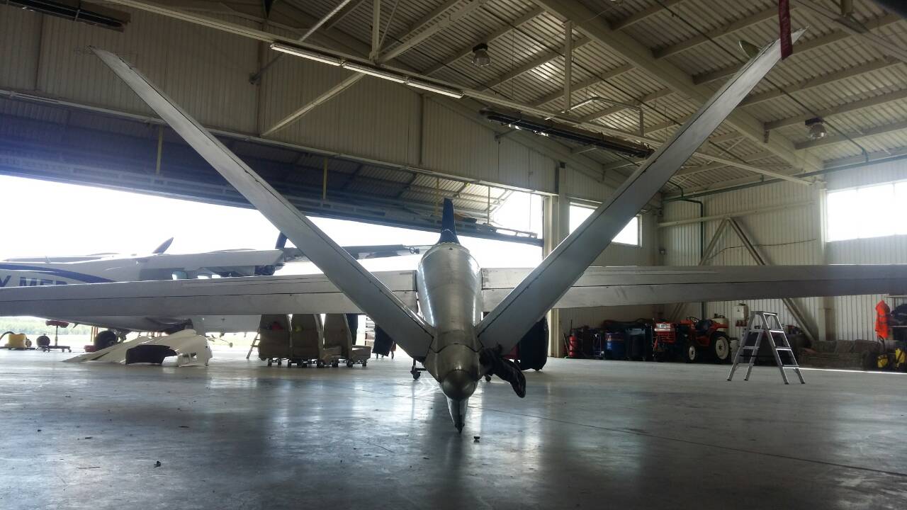

Наткнулся на интересное фото из журнала Авиация и время (вроде), статья про Ан-14 "Пчелка", скорее испытания распылителя химикатов для Ан-14, наддув создают движком А-13М
    63,7 КБ · Просмотры: 372

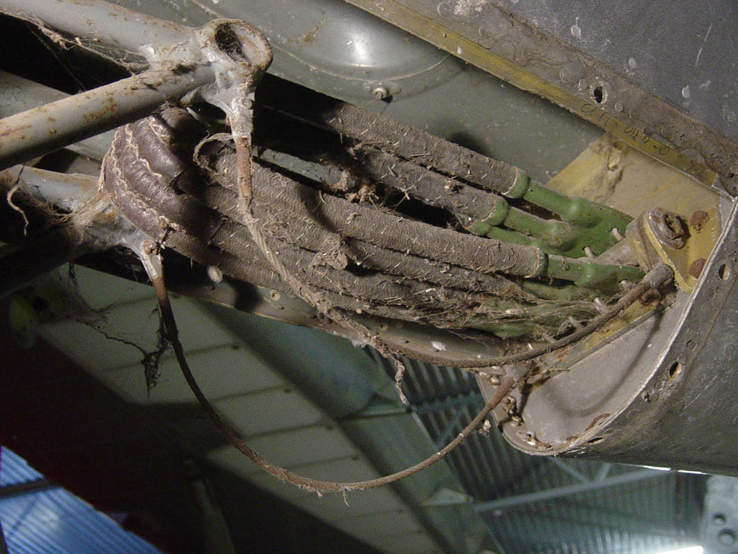

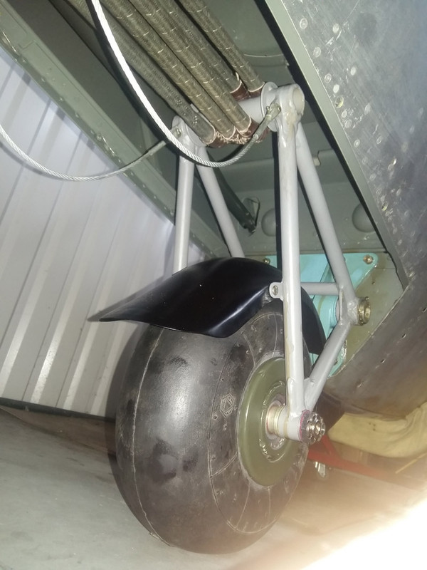

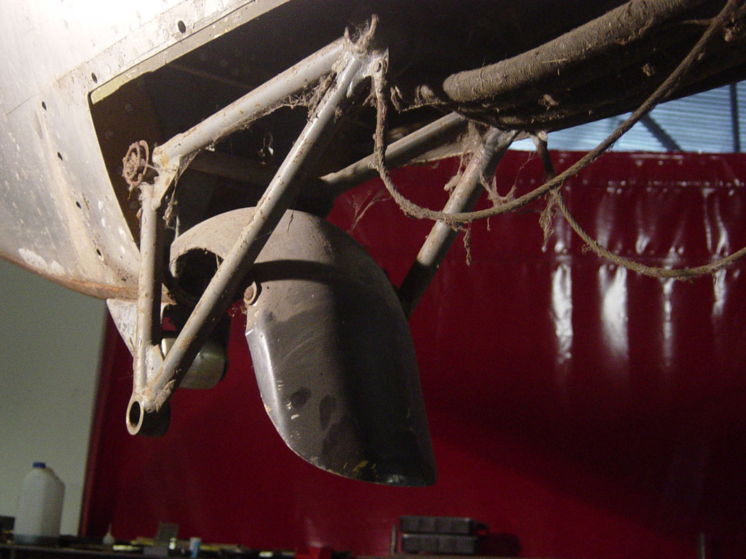

@ rytis_s, подскажите, а на Вашем планере колесо неубираемое подрессорено?
Если можно - покажите узел шасси на Вашем планере.
На неубирающемся шасси этого планера рессоры нет, вместо нее - резиновые амортизаторы.

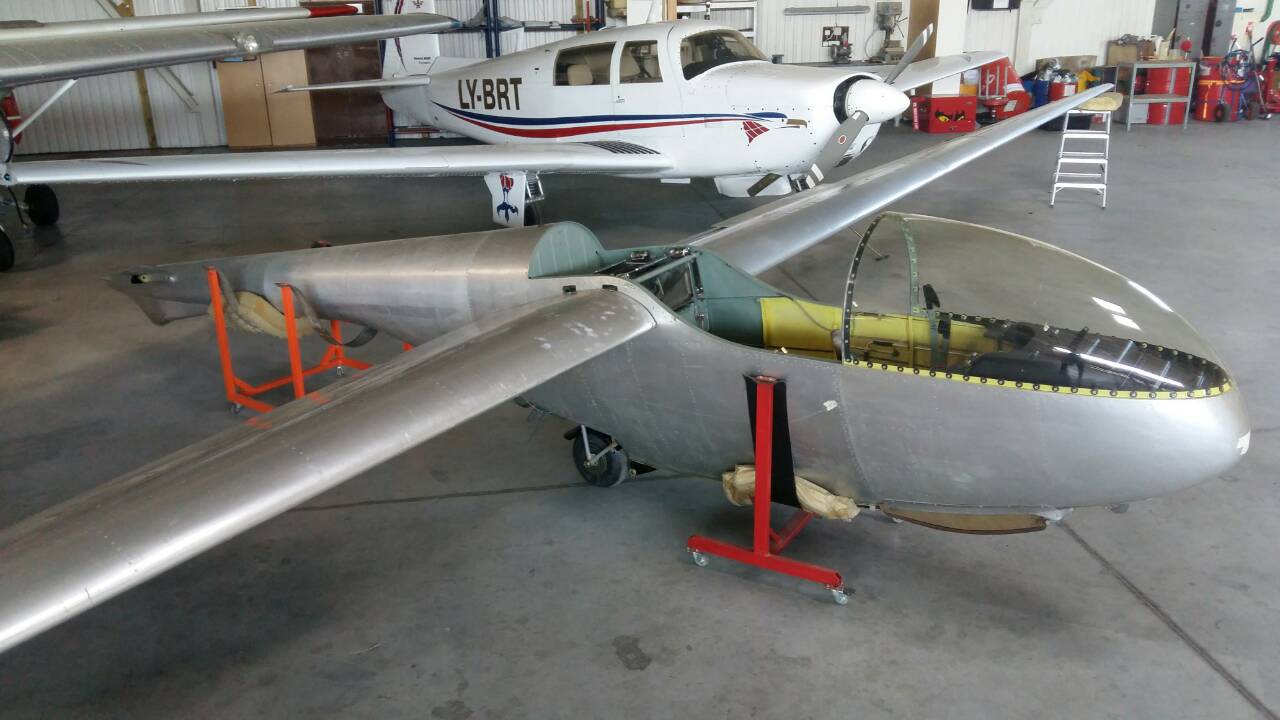

До реставрации:
После реставрации:

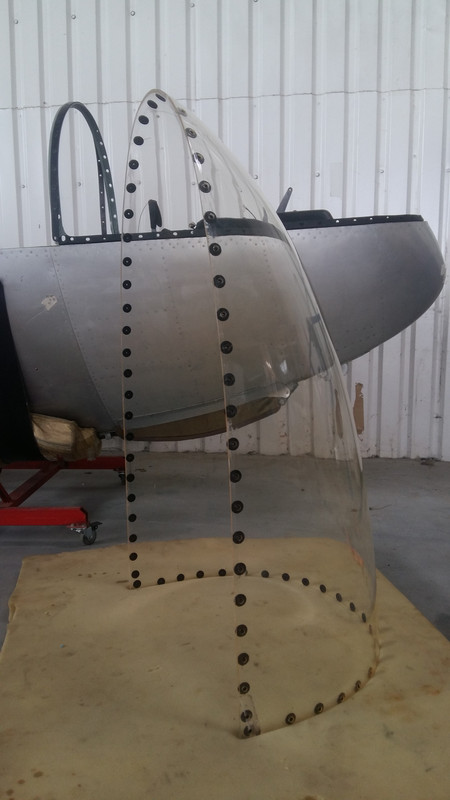

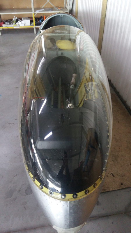

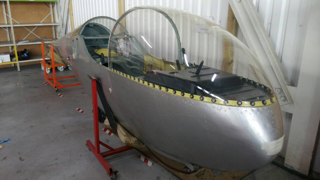

Передний козырек фонаря на своем месте:
Линия с болтиками будет закрашена лентой с серебряной краской, как это и делалось.

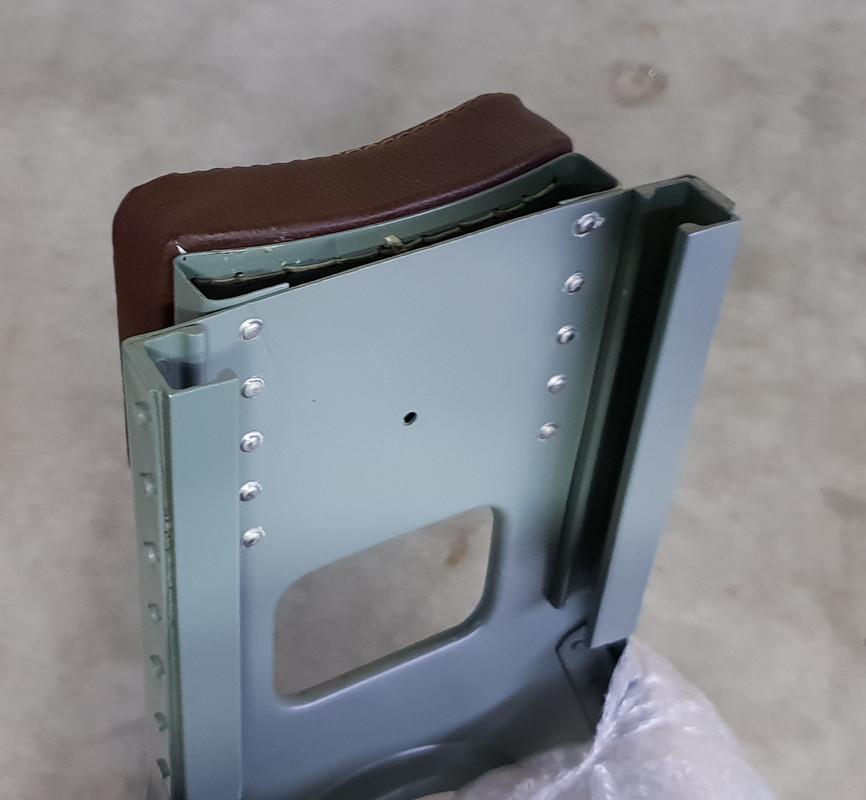

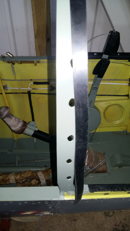

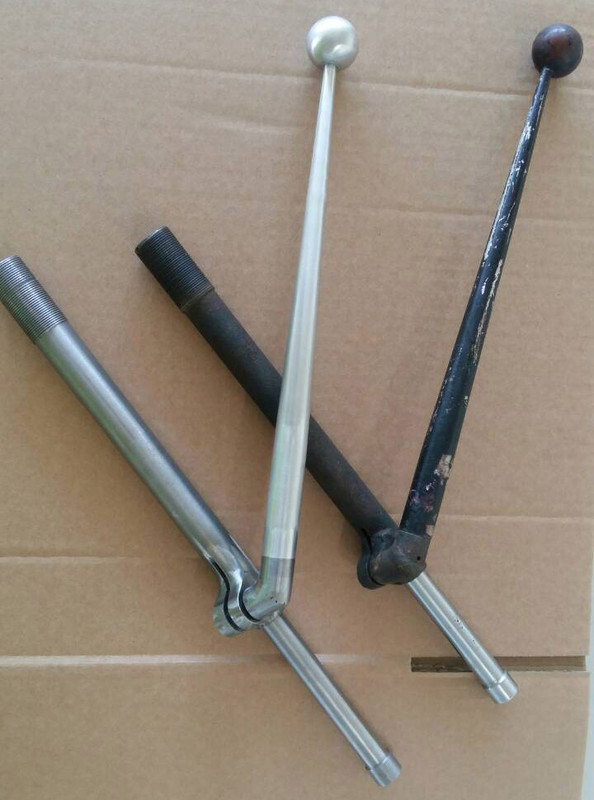

Фиксатор положения спинки сиденья сделан заново:
Оригинал принадлежит планеру алитусского аэроклуба.

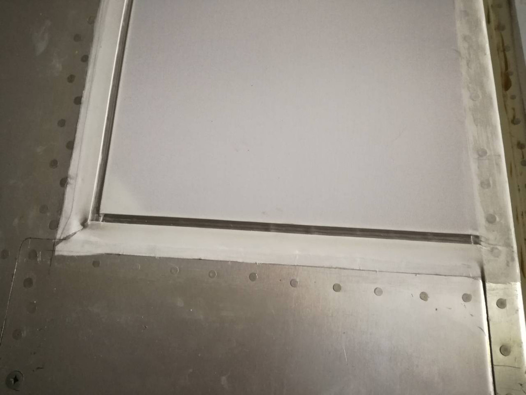

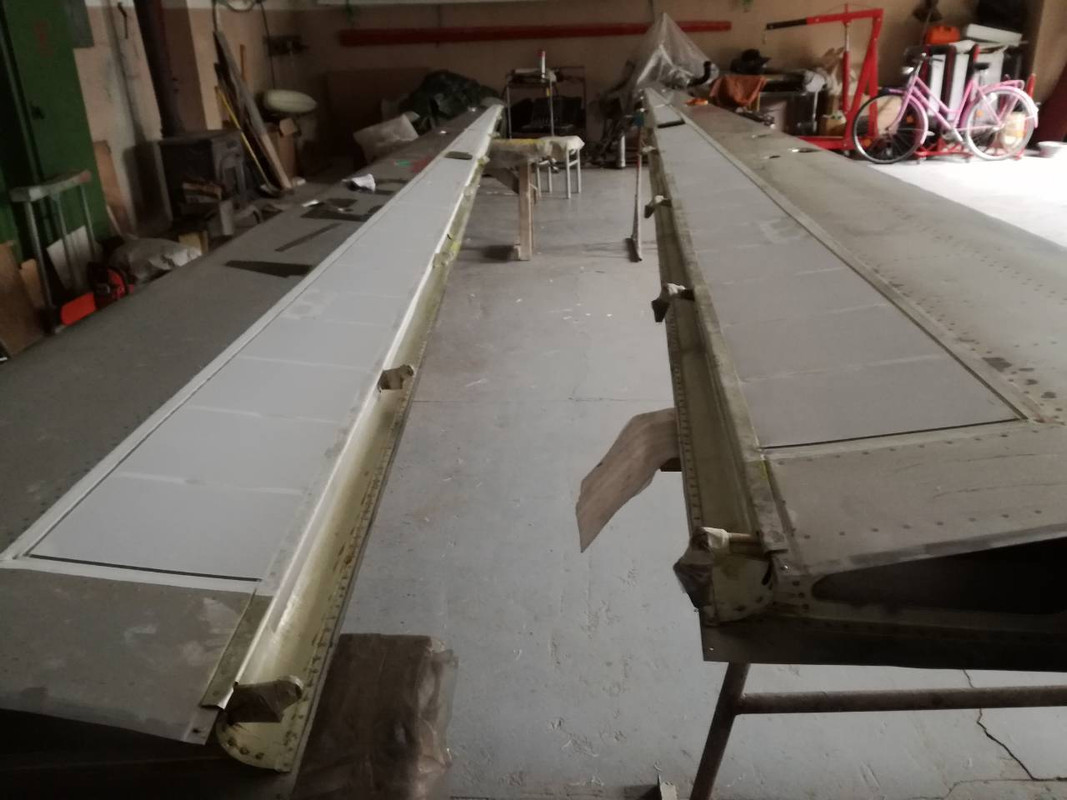

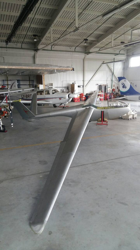

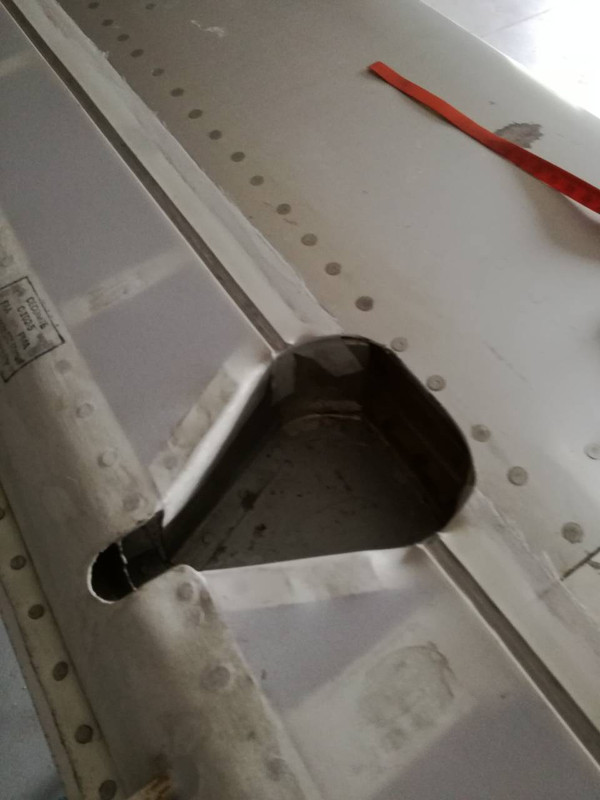

Перед обтягиванием крыльев полотном, Альгимантас установил их на фюзеляж для отрегулированния управления интерцнпторами (доступа к регулировке после заделки крыла полотном не станет):

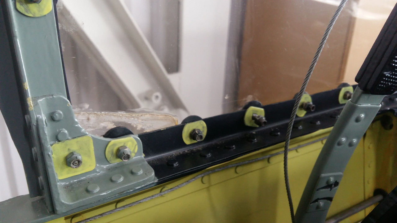

Резиновая прокладка для крепления передней части фонаря:
На ней еще были проделаны отверстия под болтики для крепления.
А в качестве прокладок для крепления передней части фонаря к фюзеляжу были использованы резиновые шайбы, сделанные с помощью специально изготовленной формы:
Передняя часть фонаря окончательно установлена и прикреплена:
На крайних фотках прошлого года передняя часть фонаря была только поставлена на место без крепления.

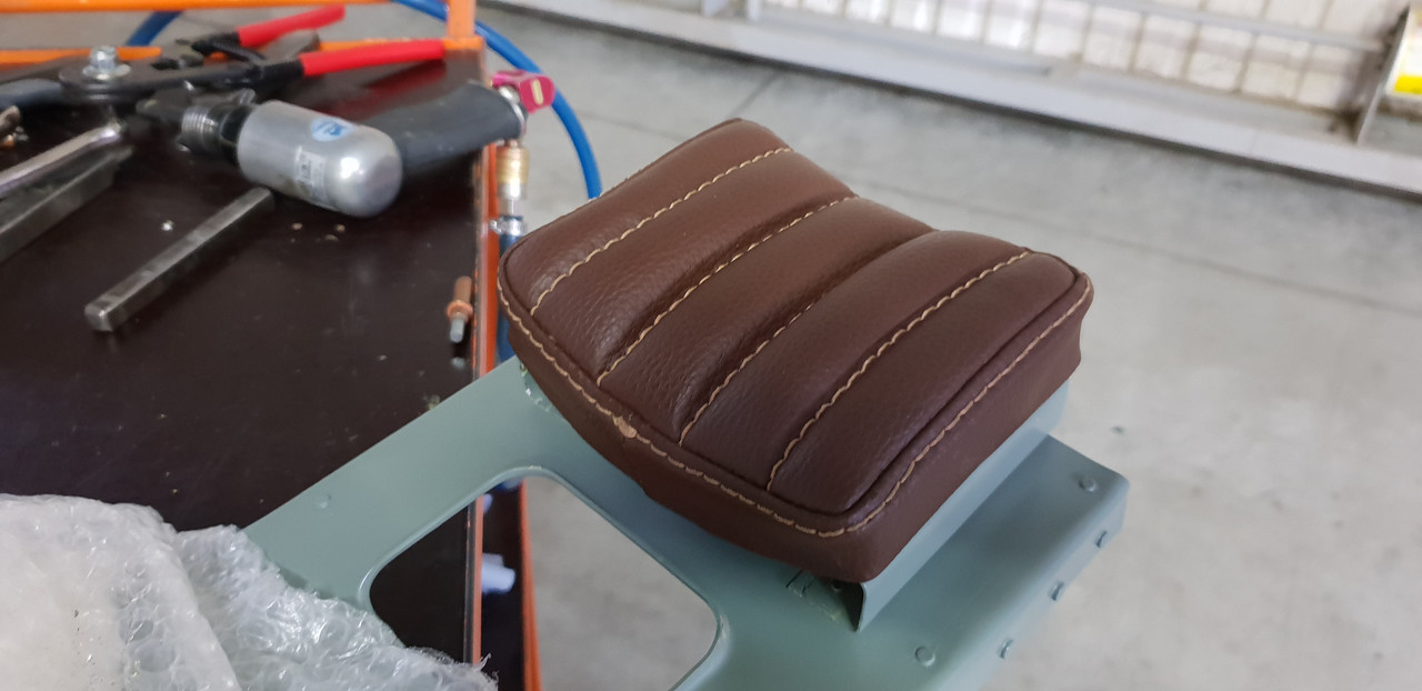

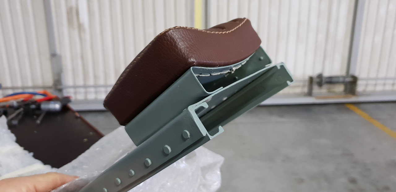

Заголовник кресла пилота сделан заново:
Кожа подобрана как можно более похожая на ту, что была.

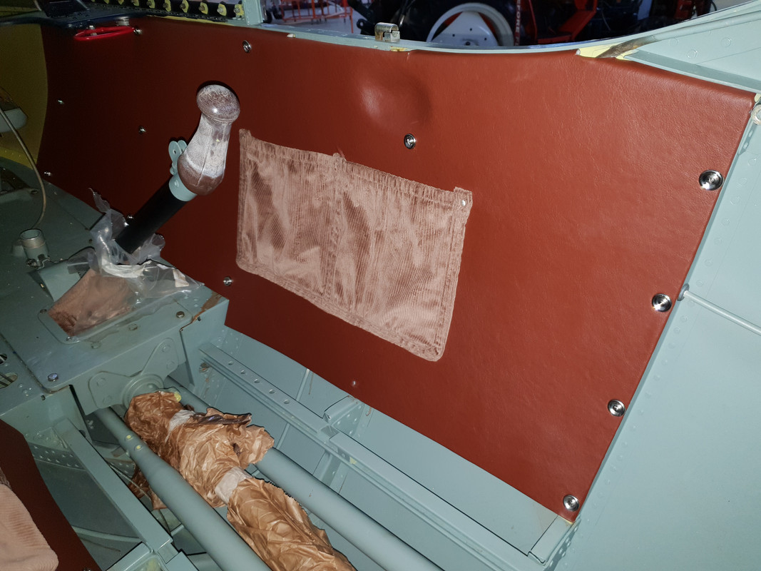

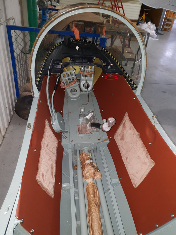

В кабине установлены обновленные боковые облицовочные панели, отделанные дерматином, тоже подобранным как можно более похожим на тот, что был:

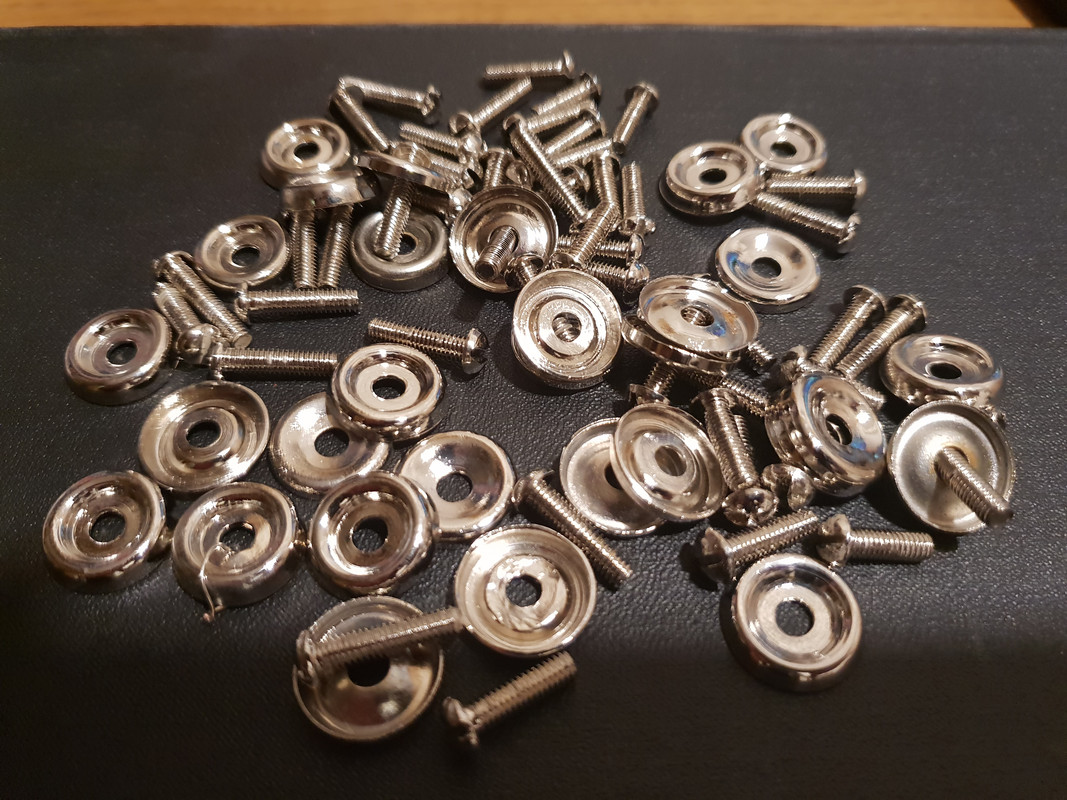

Так как часть оригинальных шайб для крепления панелей было испорчено (не откручивались болтики), были заново изготовлены шайбы
Шайбы штамповались с помощью специально изготовленных форм, и покрывались гальваником.

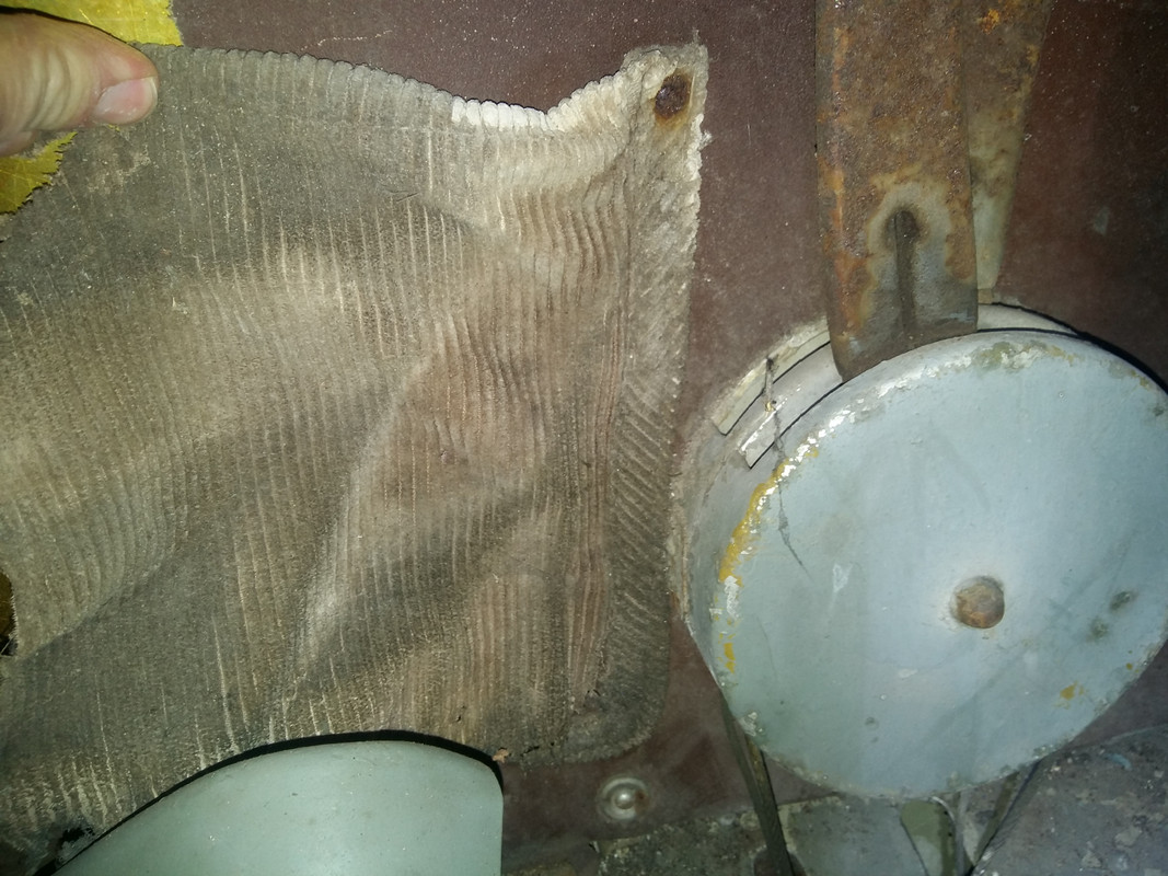

Карманы на облицовочных панелях тоже были пошиты из наиболее похожего полотна, что удалось найти:
Пример был взят из другого старого планера:
