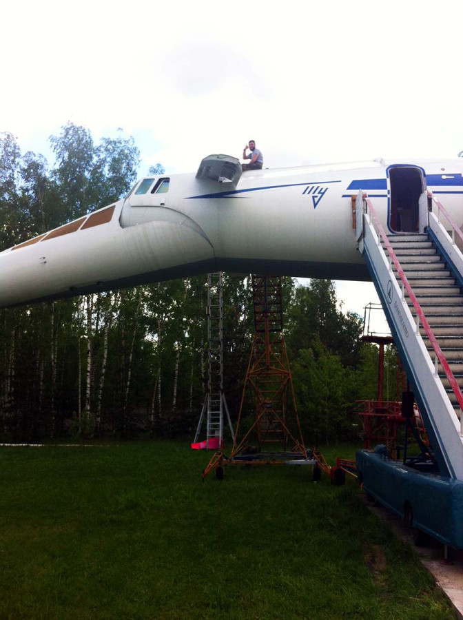

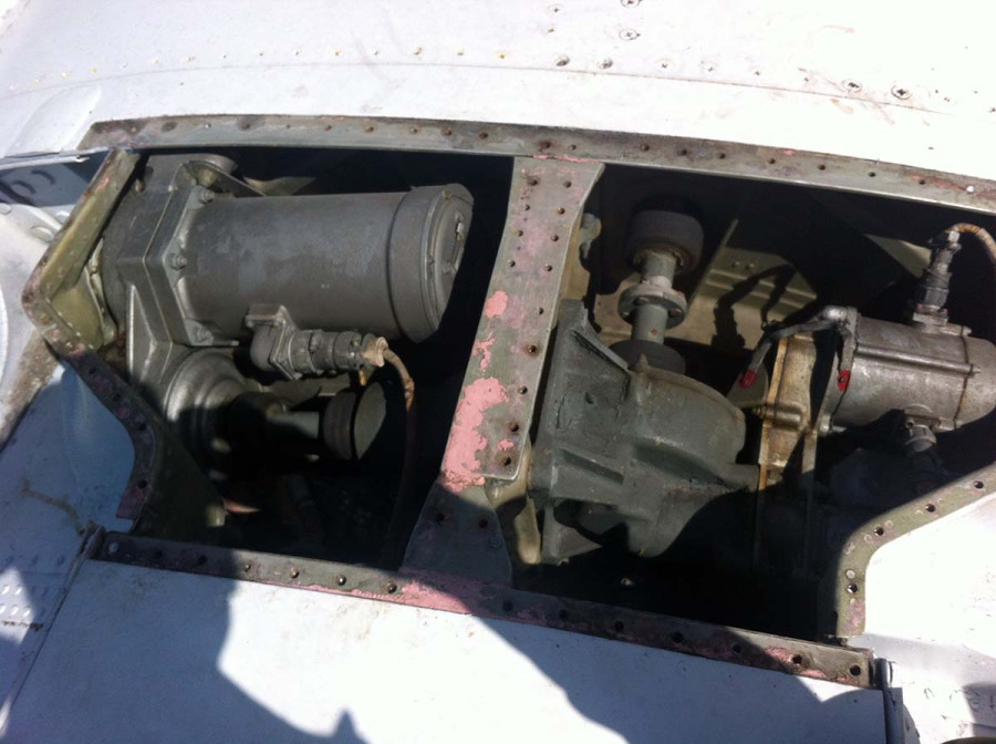

Тезисно:
Провели профилактику передних крылышек. Причина периодических падений сопротивления изоляции пока не ясна, продолжаем разбираться.

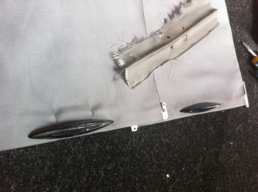

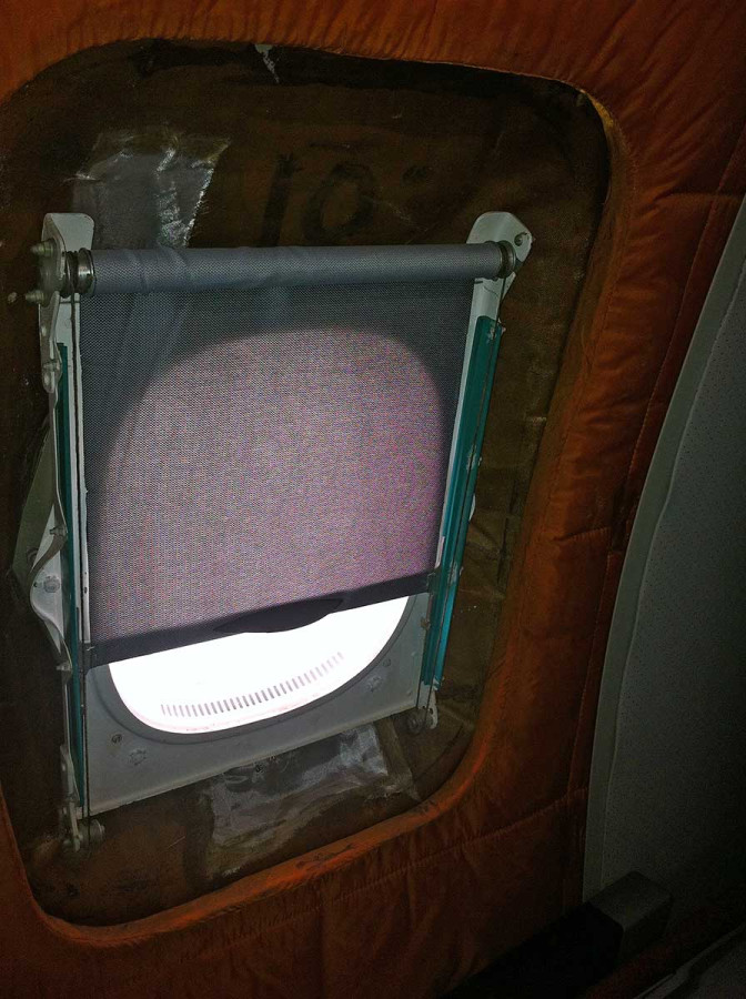

Приведенные выше ручки для шторок иллюминаторов собраны в два комплекта новых шторок. Пока не устанавливали:

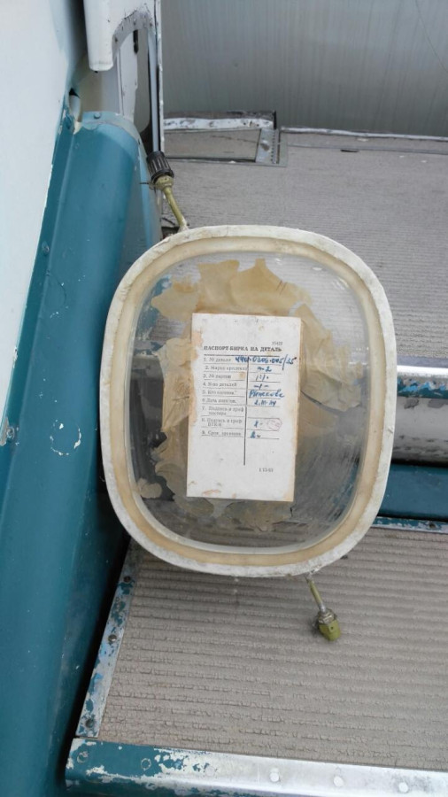

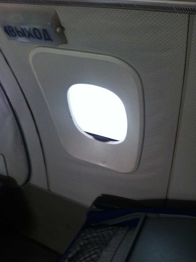

Из Жуковского пришел подарок в виде трех новых иллюминаторов от Ту-144, лежавших где-то в старых ЗИПах:
На Монинском Ту-144 один иллюминатор в хвосте был варварски выбит вандалами и все эти годы он просто защит куском металла. Теперь наконец, можно будет его восстановить! Еще один хотим препарировать и полностью разобрать для изучения конструкции. Все иллюминаторы на 77106 практически потеряли прозрачность. Наружное стекло не выдерживает воздействия ультрафиолета. Возможно, в далекой перспективе можно будет по имеющемуся образцу заказать точные копии наружных стекол и заняться поочередной заменой, если это технически возможно. Третий иллюминатор можно будет выставлять на ДОД в витрине в составе тематической экспозиции.

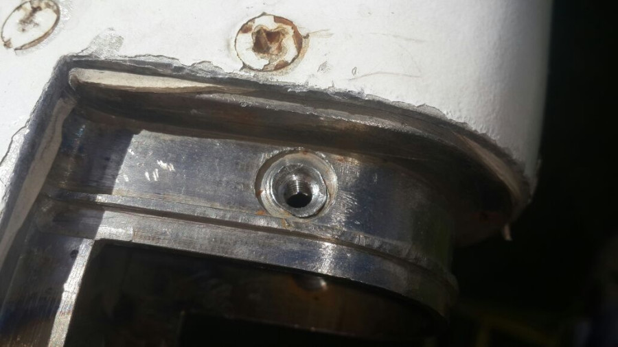

Ну и наконец, нам выточили хитрые боновые каечки для крепления плафона красного АНО. Приклепали их как смогли взамен высверленных:
Сам плафон установим в ближайшее время. Лампочку нашли, огонь работает.

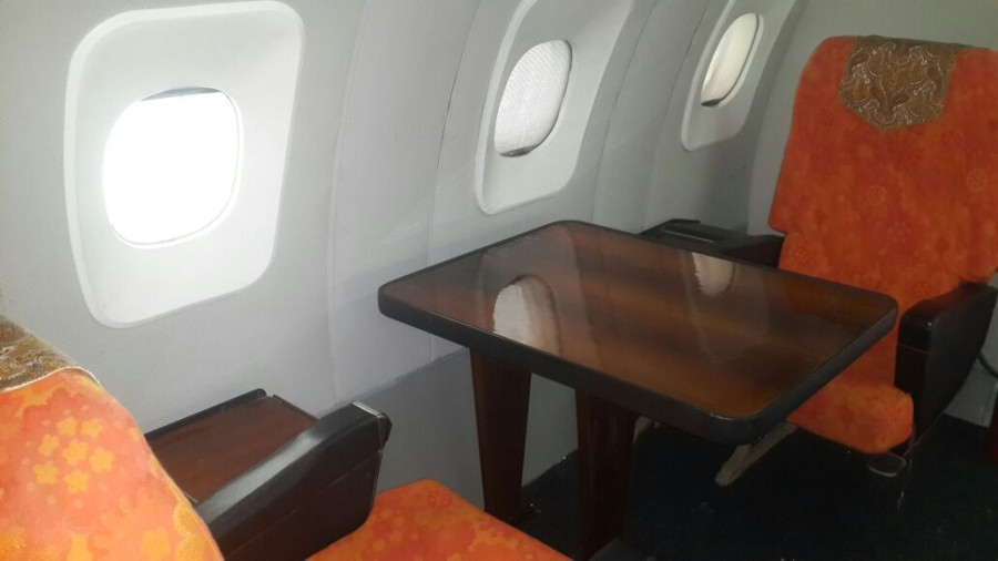

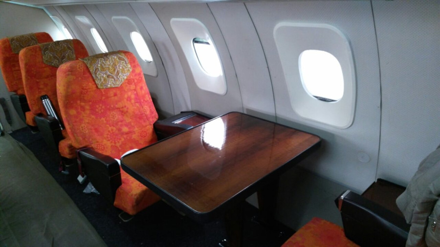

Ну и наконец, собрали и установили в салон "люкс" столик, отреставрированный в матерских Московского театра "Сатирикон", за что им огромное спасибо!

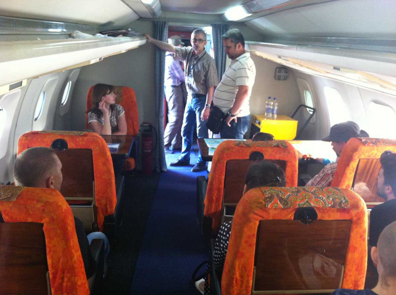

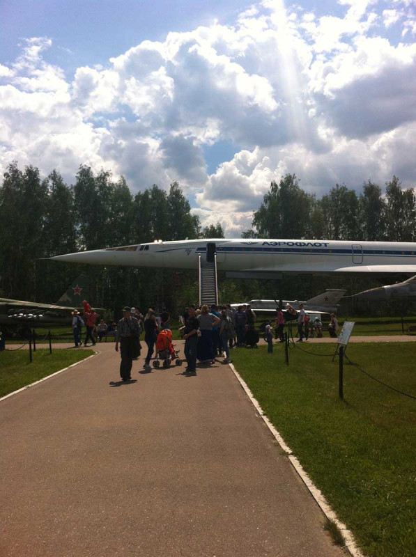

12го июня на День России, в музее прошел очередной день открытых дверей.
День выдался погожий, так что посетителей собралось прилично. В середине дня была полностью забита не только музейная автостоянка, но и обе обочины по дороге в музей.
Как обычно было много семей с детьми,  в том числе, совсем маленькими, что не может не радовать!

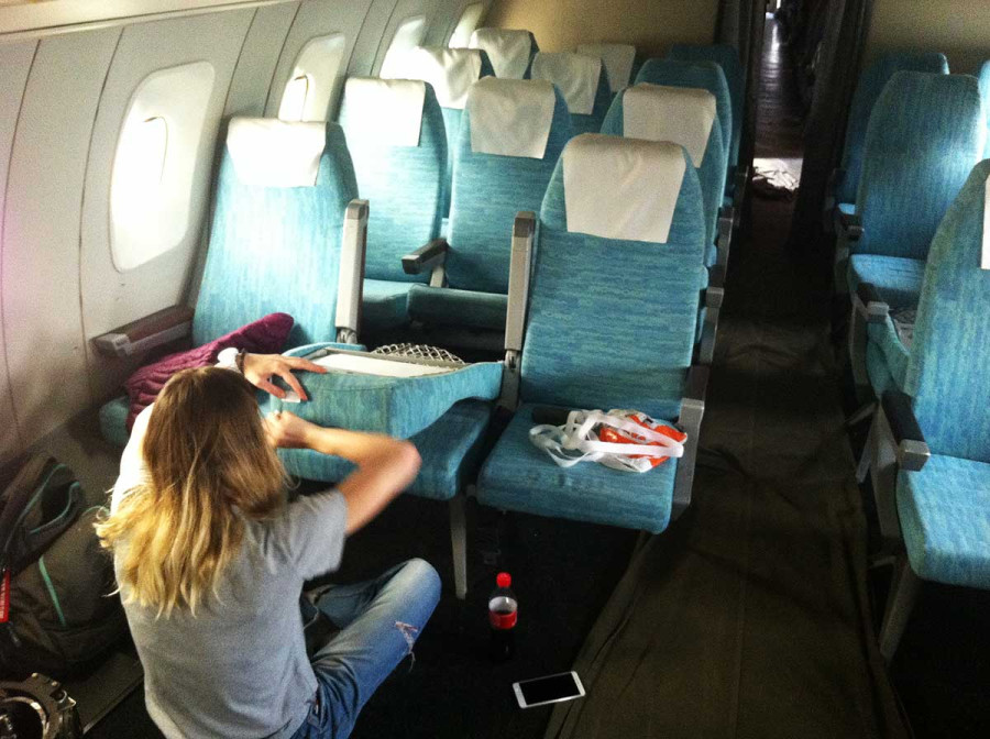

По нашим  просьбам, девушки взялись пришить липучки для подголовников пассажирских кресел. Начали с салона №2, где проводятся экскурсии на ДОД.

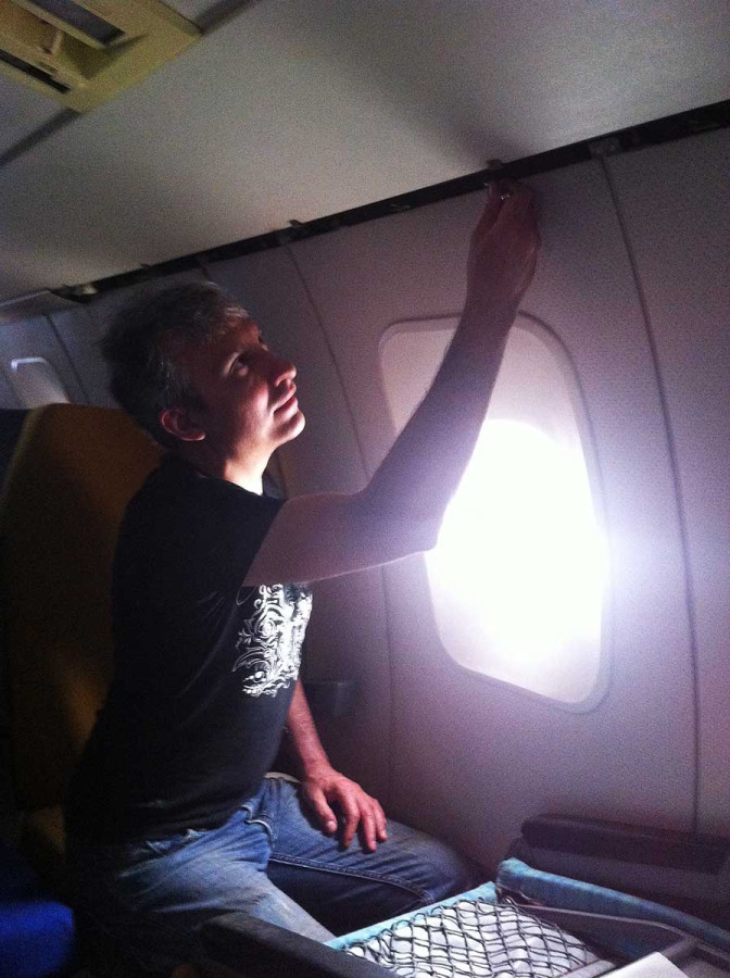

Ну а мы за это время установили две вновь изготовленных солнцезащитных шторки на иллюминаторы третьего салона. Еще одну подготовили взамен рассыпавшейся в салон "люкс".
Установили оставшиеся шторки. Больше отсутствующих не осталось, за исключением выбитого хвостового иллюминатора и аварийной двери.

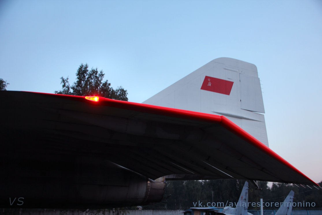

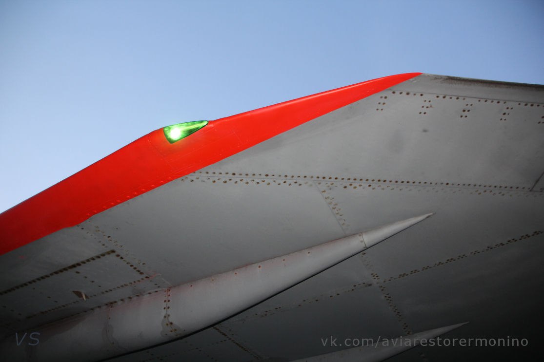

Покрасили законцовки крыла оранжевой светоотражающей эмалью PPG.
Собрали плафоны АНО на ВИКСИНТ. Все работает, хоть сейчас в полет!
