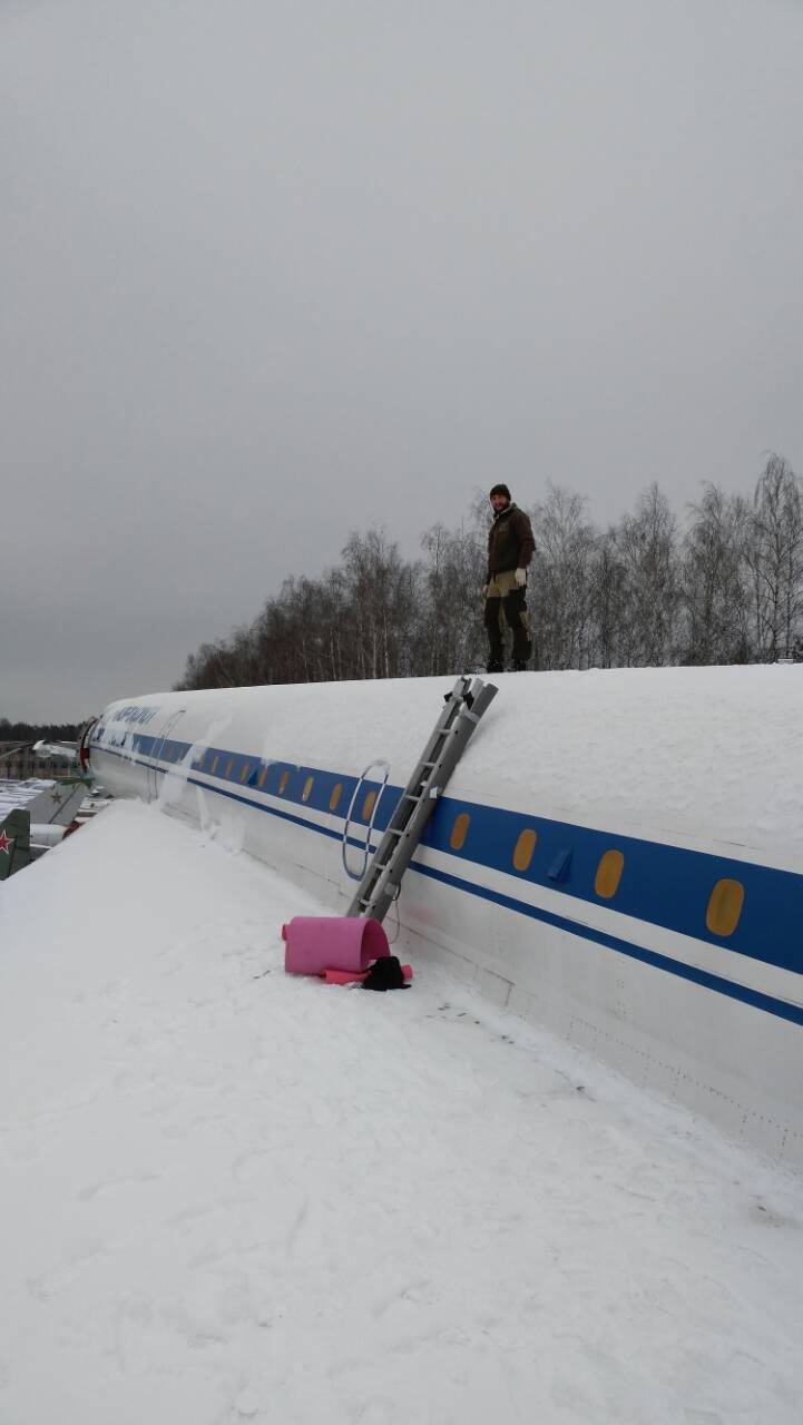

В субботу снова чистили снег. На крыле по-прежнему слишком скользко, чтобы ходить ногами. Счищали обрезиненным скребком с пятиметровой ручкой. Занятие для настоящих атлетов.
