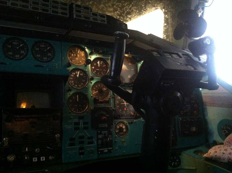

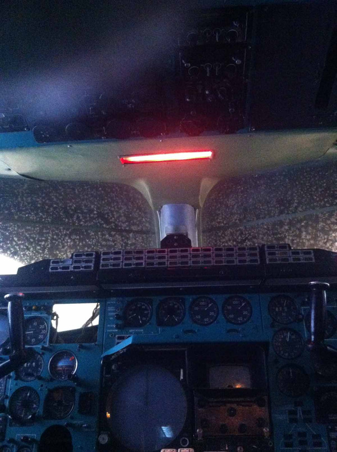

Еще в прошлую субботу в техотсеке нашли обрезанный жгут освещения приборных досок. К сожалению, релейная коробка, которая им управляла (и к которой шел жгут) утрачена полностью. Уничтожена вандалами и сдана в цветмет видимо.
Путем вызванивания отдельных проводков, соежиняя их напрямую, на минувшем субботнике удалось пока подсветить красный фонарь в тестовом режиме:
А также "солдатики" на приборке правого летчика:

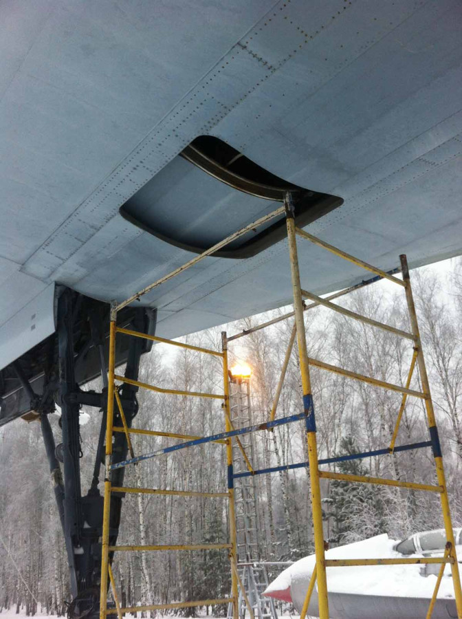

С прокладкой кабеля для охранной системой пока затык. Снова разбирать облицовку потолка и буфета в салоне очень не хочется. Но попытки пройти под полом пока тоже терпят фиаско из-за нескольких герметичных переборок поперечного силового набора.
Для изучения вопроса в субботу наскоро собрали несколько секций лесов (стремянку катить по сугробу слишком тяжело) и попытались изучить различные технологические отверстия в переборках, забравшись в передний багажник.
К сожалению, пока безуспешно. Просунуть воводок насквозь нигде не удалось.

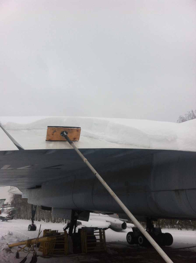

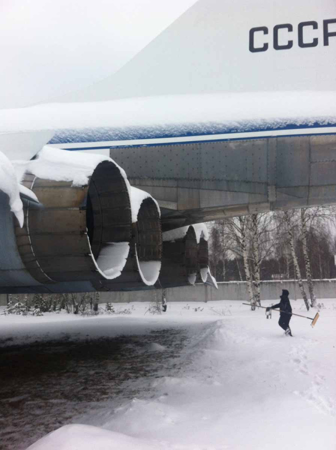

Впервые за все годы не удалось почистить снег с крыла монинского Ту-144!
После покраски крыло стало скользким. И если в прошлый раз по прочному насту еще можно было передвинаться, то сейчас снег скатывается из-под ног по скользкой поверхности. Свалиться с такой высоты чревато серьезными травмами, поэтому мы ограничились чисткой с земли и стремянок, куда смогли дотянуться обрезиненными скребками.
Вообще, работы на крыле должны проводиться только со страховочным устройством 44.01.9920.020, которое и представляет собой "анкерную линию" из 4х тросов по два с каждой стороны фюзеляжа, к которым карабинами цепляются предохранительные пояся. Вторые концы тросов крепятся к такелажным узлам на крыле.
Вот только где взять это страховочное устройство и как его крепить? Вывинтить даже один винт в крыле или фюзеляже это подвиг, часто заканчивающийся высверливанием, а тут их надо каждый раз по два десятка отвинчивать.
Будем надеяться, самолет не опрокинется на хвост от скопившегося снега, т.к. это повлечет серьезные повреждения. Возможно, в будущем при изменении температуры снова появится слой прочного наста, по которому можно будет ходить.
