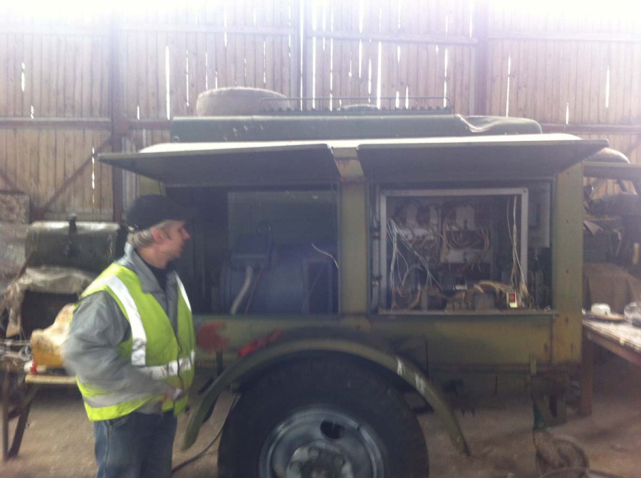

В ангаре еще немного повозились с генератором АЭМГ-60/30 в попытке слелать перекоммутацию для снижения токопотребления. Пока он кушает 40А 380В на холостом ходу. Сеть выдерживает, но стремно.

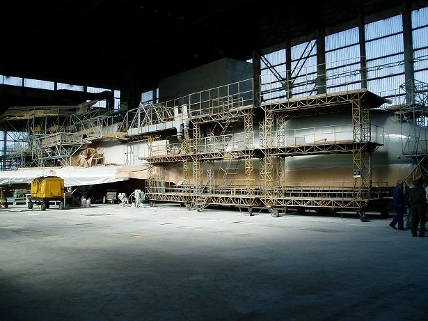

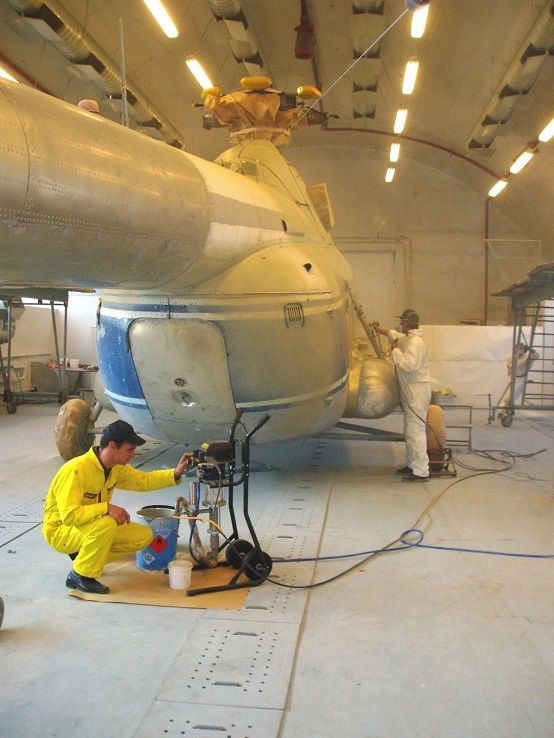

Я профессионально занимаюсь вопросами промышленной окраски с 1996 года. В том числе и в авиационной и авиаремонтной промышленности.
Вас, энтузиастов реставрации авиационной техники, я очень уважаю за ваш труд и настойчивость и снимаю шляпу перед вами. В следующий сезон приглашайте меня. Привезу электрический профессиональный  безвоздушный окрасочный агрегат, который намного производительней, чем воздушные краскопульты.
Попробуем покрасить вашу технику.
Вот фотки, где работало наше окрасочное оборудование (Ту-154 на ВАРЗ 400 Внуково, Ми 8 - на СПАРКе, Питер).
По конкретным техническим вопросам пишите в личку. Если захотите.

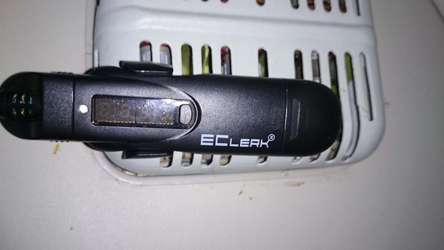

В Монино тем временем, на поступившие пожертвования, мы закпили небольшой прибор для мониторинга температурно-влажностного режима на борту. Закрепили его во 2м салоне, будем следить за сезонными показаниями. Спасибо всем, кто помогает пожертвованиями!

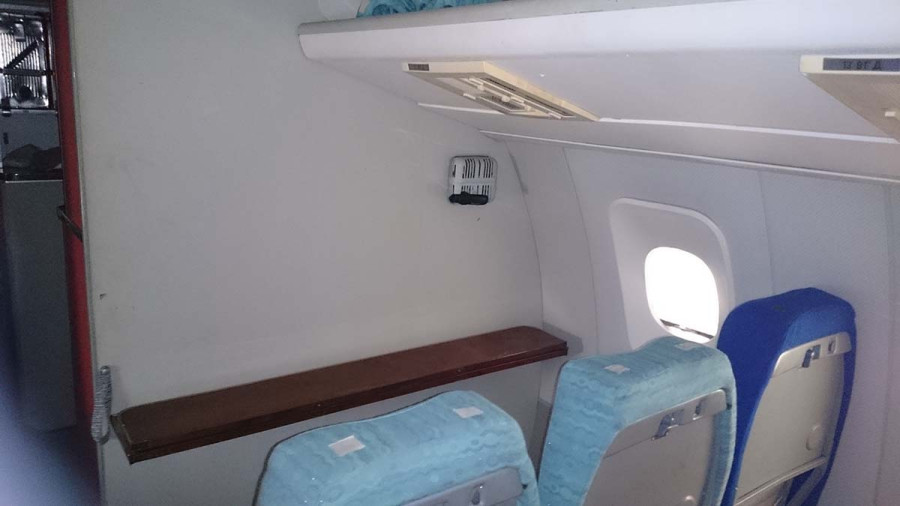

Во-вторых, мы хотим к 9 мая вернуть на борт отреставрированный столик из салона "люкс". Но при сборке выяснилось, что алюминиевые уголки, соединяющие детали, изрядно подгнили. Они окрашены рояльным лаком, который надо было смыть/счистить, чтобы потом детали подшпаклевать и покрасить. Этим занялся Владислав в закрытом ангаре.
В-третьих, Сергей наконец одержал победу над мотор-генератором АЭМГ. Перекоммутировав одно реле внутри, удалось снизить токопотребление в несколько раз. Полную мощность он теперь выдавать не будет, но она нам и не нужна. Остается испытать на какой-нибудь реальной нагрузке.

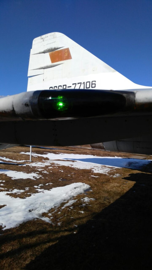

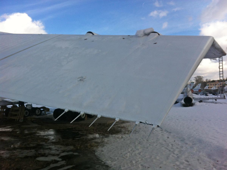

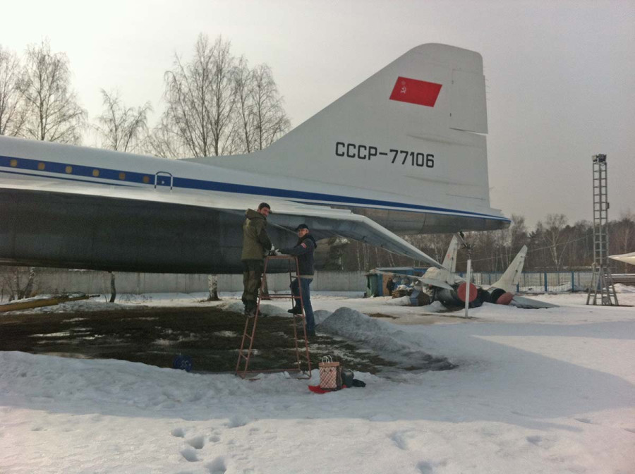

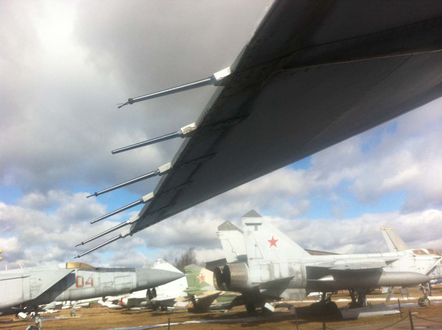

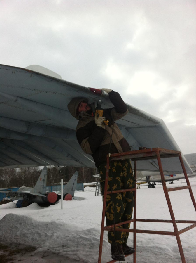

В субботу разобрались с крыльевыми разрядниками статического электричества. В прошлом году нам помогли изготовить реплики утраченных деталей из нержавейки. Но они не захотели ввинчиваться на законные места. Долго разбирались с причинами. Вчера наконец нашли. Посадочные отверстия под них калиброванные, а детали сделаны с разными допусками и часть из них не влезает, хотя резьба соответствует чертежу. К счастью лечится это несложно. При случае попрошу токаря на заводе проточить необходимые места на 0.2-0.5мм. Половина разрядников подходит без доработки:

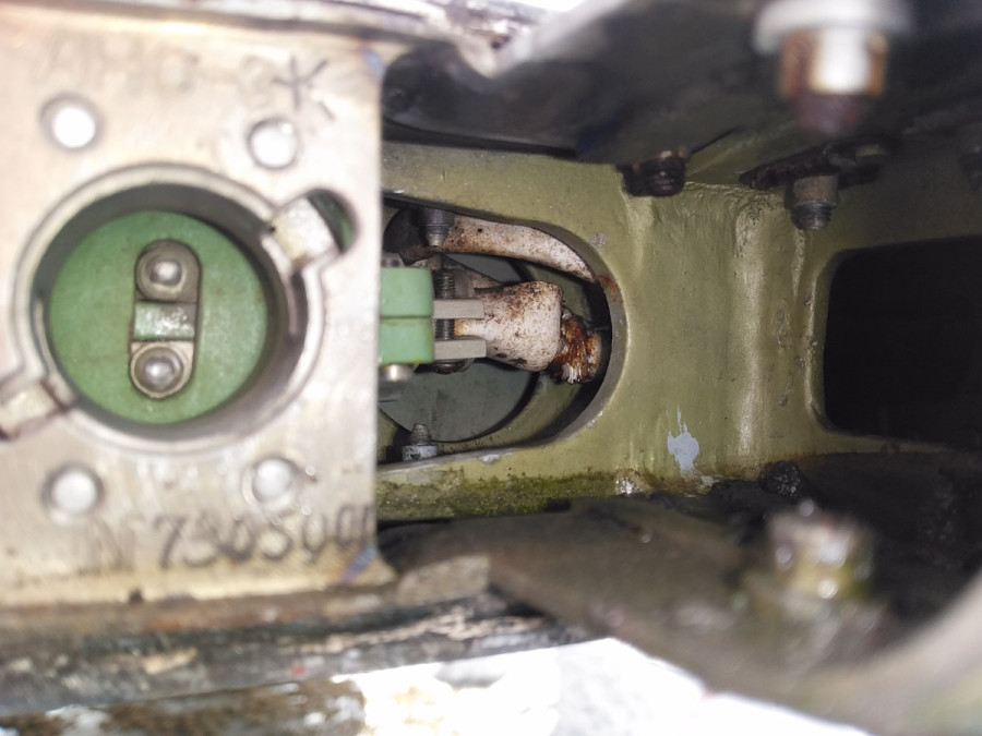

После этого взялись за прерванную год назад работу по оживлению АНО. Сергей выявил обрыв проводки к габаритным огням. Левый начали снимать для осмотра давным давно, но дело встало как обычно из-за прикипевших винтиков. Не хватило времени высверлить. Только сейчас дошли руки продолжить:

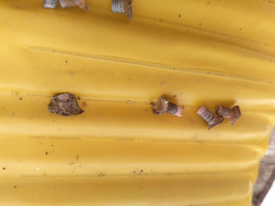

За полдня высверлили полностью один (хотя кончик еще предстоит как-то извлекать потом), и наполовину еще два. Блок АНО шевелится, но пока не снимается.
Надо будет продолжать, что в свою очередь будет зависеть от пополнения нашей бригады. Множество работ у нас зависло из-за отсутствия пополнения. Повторюсь, народ сейчас охотно приезжает на субботники, но целенаправленно работать на бортах желающих особо не наблюдается...

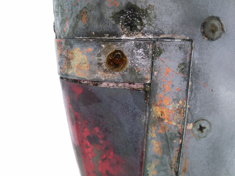

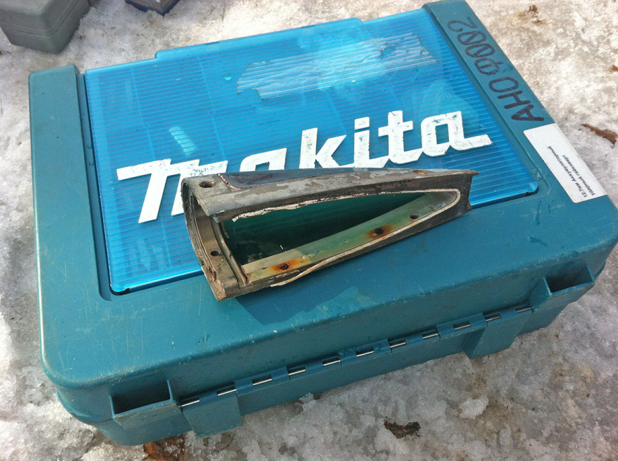

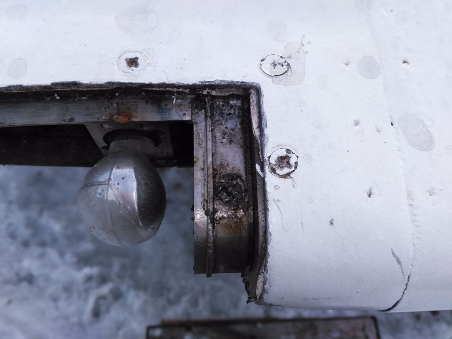

В субботу Андрей привез свои сверла и после немалых усилий, сумел высверлить огрызки винтиков, державших левый крыльевой БАНО!

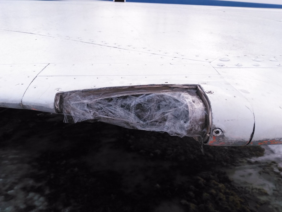

Внутри был комок мокрой грязи,достаточно плотный,как глина и засохший шмель или какое то другое насекомое.
После осмотра решили снять рамку со стекла, отмыть и заново собратьс новым герметиком.
Лампа оказалась оторвана от цоколя, будем надеяться, проблема была именно в этом, и после дополнительной прозвонки, огонь будет работать.
Открытую рану заклеили скотчем,предварительно укрыв вырезанным пластиком от бутылки.
На следующих субботниках, надо устранить повреждения от высверленных винтов и установить плафон обратно. Именно поэтому мы стараемся поменьше всего вскрывать на самолете, которому уже больше 40 лет. Отвинтить что-либо без повреждений очень сложно, а устранять следы высверленных крепежей потом еще сложнее. Но в данном случае, деваться было некуда.
Путем перекоммутации пусковых цепей, удалось снизить ток потребления нашего генератора АЭМГ-60/30 как на рабочем, так и на пусковом режиме. Остается установить несколько реле и тогда его можно будет включать где угодно, не беспокоясь о перегрузе электросети.

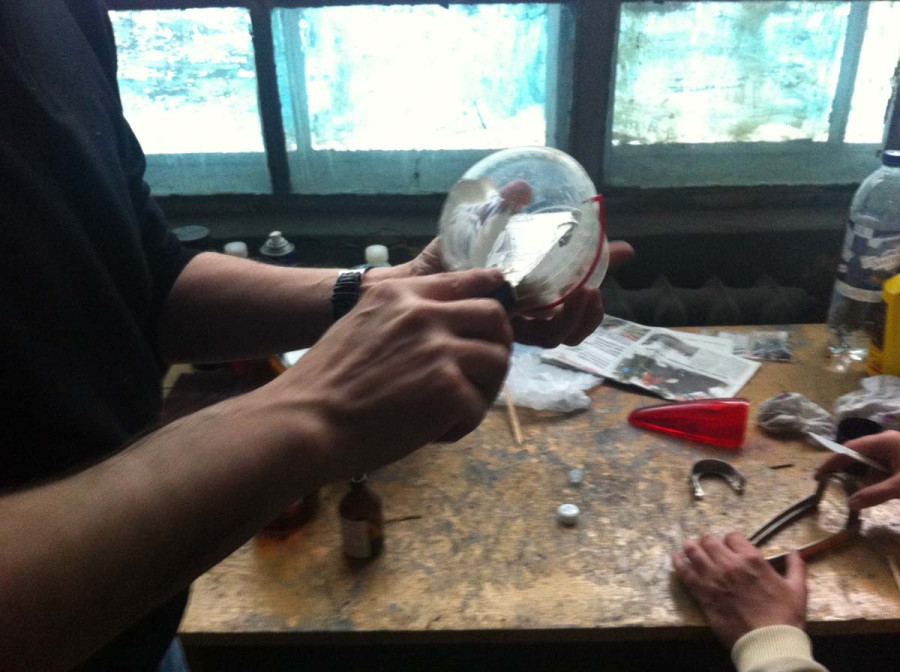

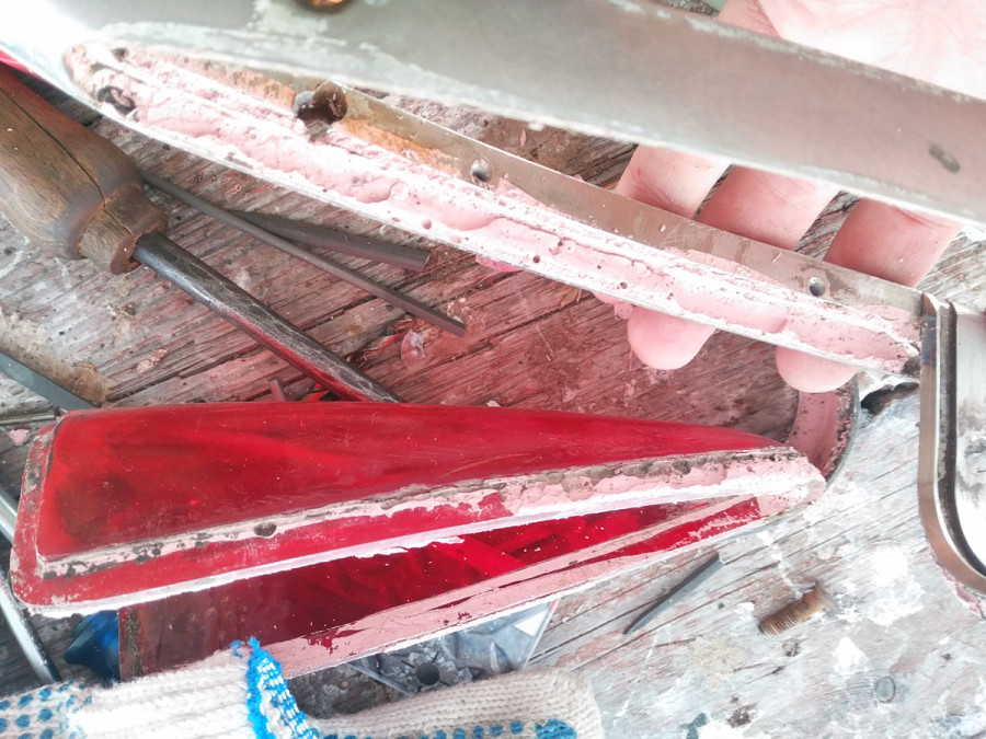

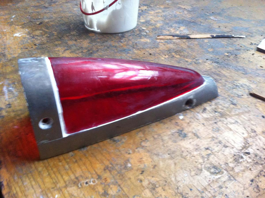

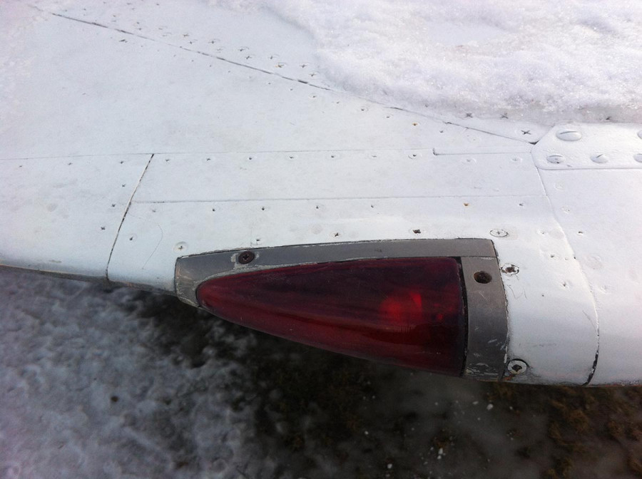

Параллельно продолжали работу по оживлению аэронавигационных огней. Плафон красного фонаря разобрали и очистили от грязи. Три винтика из четырех в прошлый раз пришлось высверлить. Теперь нужно было удалить оставшиеся хвостики, чтобы плафон сел обратно. Фото дня: "Улыбаемся и пашем!"
К сожалению, две закладных гайки М5 при высверливании повредились. Теперь нужно искать им замену либо заказать токарю аналогичные. Если кто-то может помочь, будем крайне признательны!

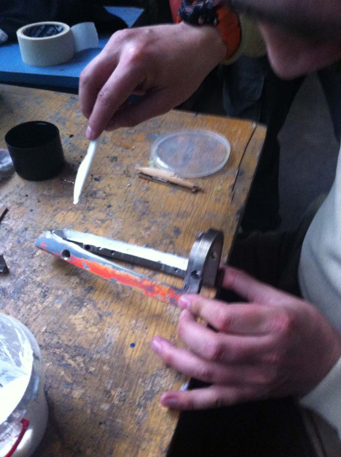

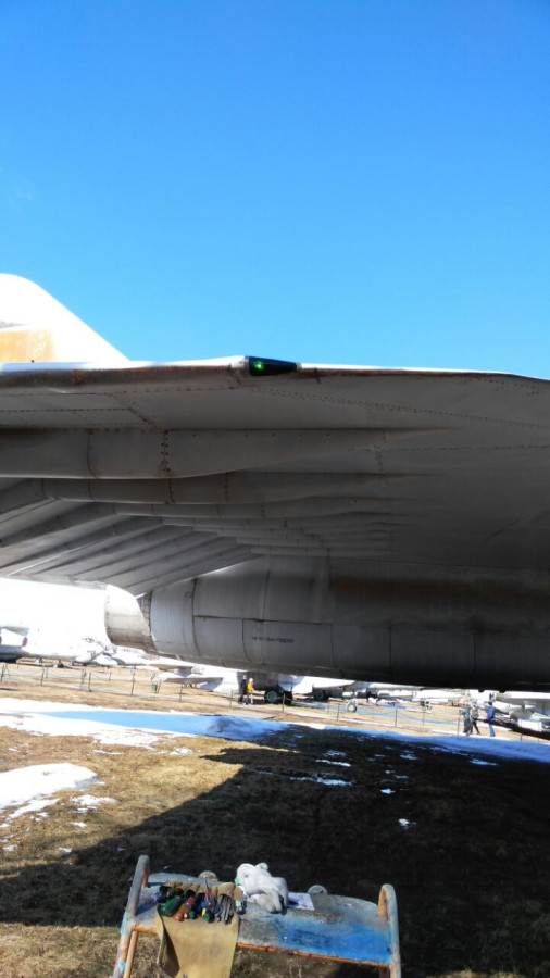

Правый фонарь зеленого цвета разобрался с гораздо меньшими проблемами и без повреждений. Высверлить пришлось только один винтик и гайка при этом осталась цела.

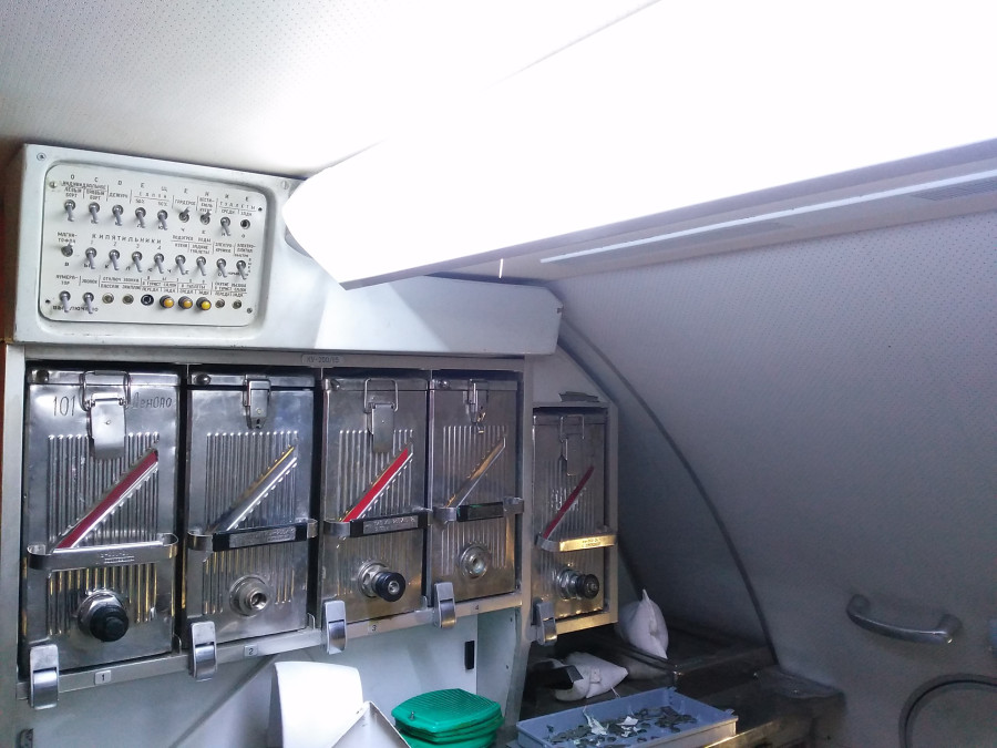

Сейчас обсуждаем вопрос покупки авиационного герметика ВИКСИНТ. Он нужен не только для плафонов, но и вообще, используется как уплотнительная прокладка под съемные панели, лучки, стекла, и даже резьбы винтов герметизируются и контрятся им. Изначально применялся ВИКСИНТ У-2-28-НТ, который используется в авиапромышленности по сей день. Даже спустя 40 лет, он сохранил свои свойства и не потерял эластичности. Однако стоит удовольствие 14000р за 5кг. Существенно сэкономить можно, применив ВИКСИНТ У-1-18, который отличается худшими свойствами в разреженной атмосфере (вакууме). Если кто-то может помочь в приобретении/добывании, будем рады!

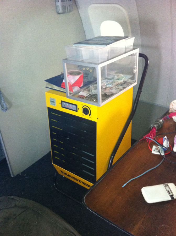

На борту теперь ведем мониторинг температурно-влажностного режима. Картина не утешительная. С утра в субботу наш прибор показал +1.6 град Цельсия при 87% влажности. Включили оба осушителя на полную мощность.
К 15:00 салон прогрелся до +7 град, а влажность слегка упала до 81%. Из емкостей осушителей вылили литров 5 воды. Слабое утешение.

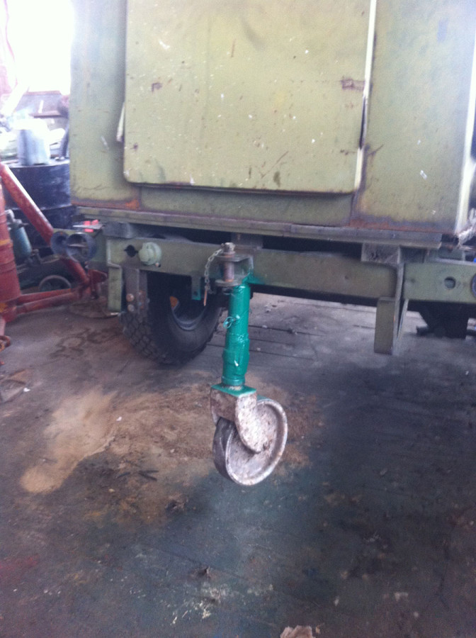

Ну и в ангаре тем временем Женя в одиночку закончил варить вспомогательное колесико для нашего генератора!
Теперь по крайней мере он не опрокидывается на хвост и вчетвером его можно катать по твердому покрытию без буксировки грузовиком. Посмотрим, что получится на практике.
В субботу установили недостающие разрядники для левой консоли. Спасибо Александру из Нижнего Новгорода. Теперь наконец их полный комплект. И от оригинала не отличить!

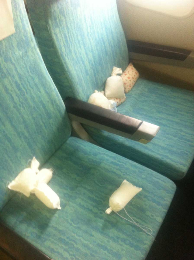

На борту нашли еще пару десятков мешочков и расфасовали остававшийся силикагель (некуда было расфасовывать) для осушки салона.

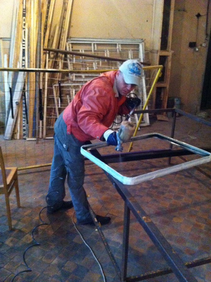

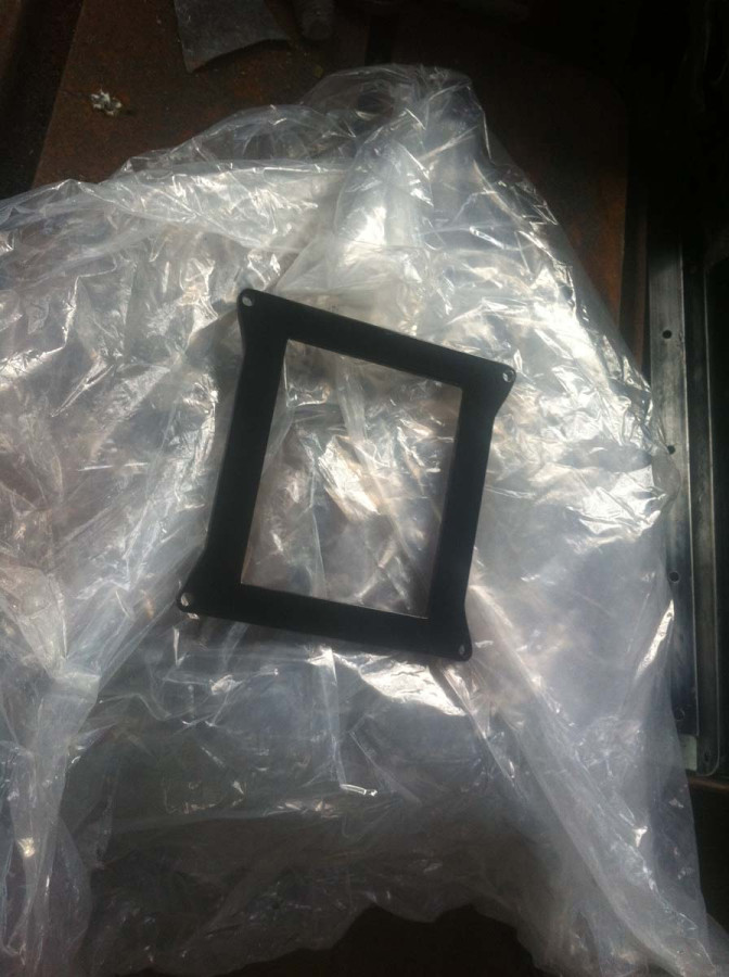

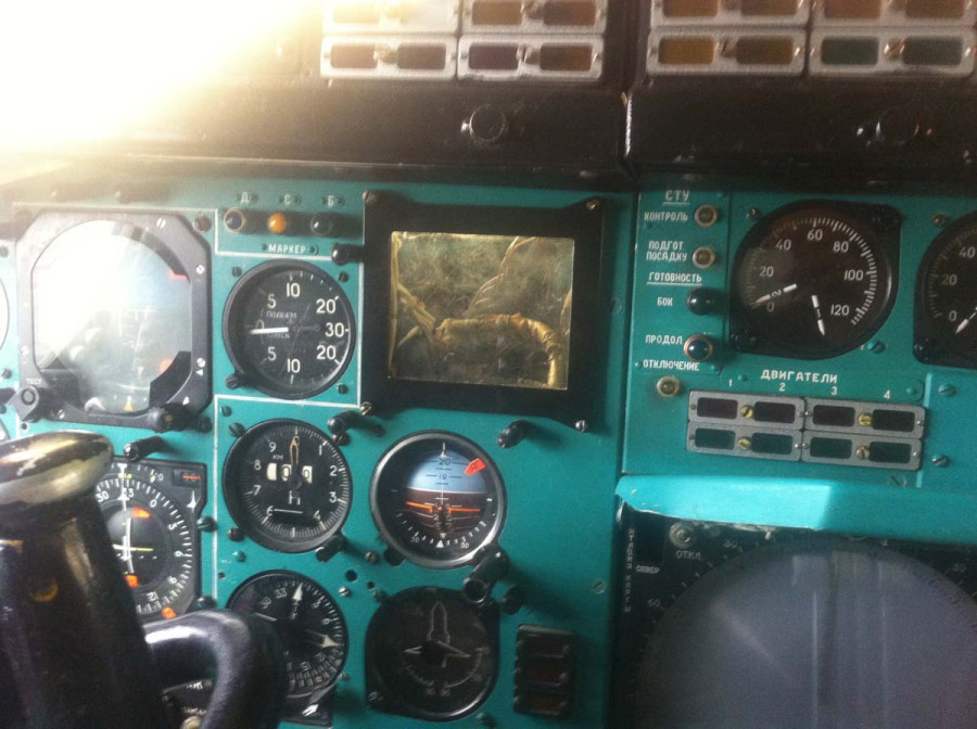

Получили из покраски рамку муляжа ИВР, который будет стоять в самолете в обычные дни, чтобы не рисковать оригинальным указателем.
В рамку вставили тонкое оргстекло и уже напечатали шкалы на синтетической пленке. Внений вид должен быть очень близок к оригиналу. Пока без шкал смотрится так:
Кроме того, взялись за сборку столика в салон "люкс". Зимой деревянные детали отреставрировали в профессиональной мастерской. Теперь столик надо собрать и установить на прежнее место. Этому препятнствует коррозия алюминиевых фитингов, на которые крепились детали. В субботу мы усиленно зачищали очаги гнили, чтобы потом покрасить металлические детали и собрать столик.
В субботу проверили ранее вскрытые габаритные огни. Оба исправны!
Красный требует замены лампочки, вся цепь исправна. А плафон ожидает сборки из-за отсутствия специальных гаечек, которые нужно где-то изготовить на токарном станке.

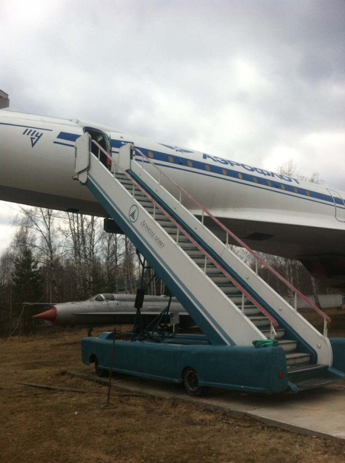

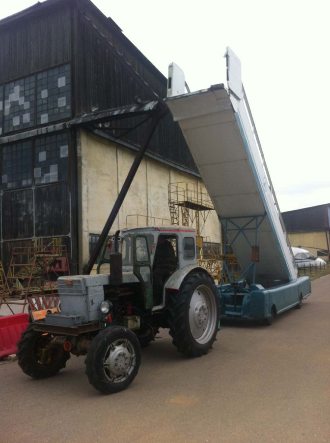

Владислав с Андреем доделали трап. Рулевой редуктор заменен, в движении работает, хотя и с большим люфтом. На месте крутить руль категорически нельзя, редуктор не выдержит нагрузки!
Осмотрели погнутую опору "аутриггера", на которой трап вывешивается над землей для устойчивости. К сожалению, все плохо. Свернут набекрень не один домкрат, а три из четырех. Погнута сама силовая рама, на которой смонтирован трап, а вместе с ней и крепежи выдвижных опор. Увы, нам ее не выправить.

Сергей с помощником переместился в ангар продолжать эпопею с генератором. По его словам, ток холостого хода сейчас не превышает 10А. Монтирует схему для плавного запуска, ибо пусковой ток сейчас 160А 380В.

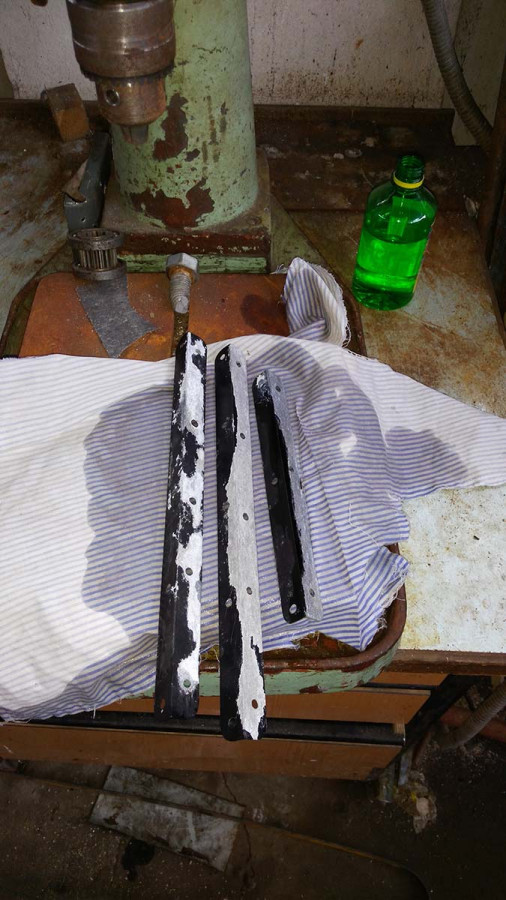

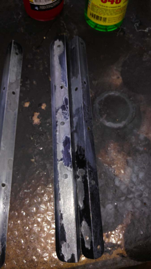

Мы в свою очередь, решили покрасить очищенные от коррозии алюминиевые фитинги для столика в салон "люкс". Хотелось собрать и вернуть отреставрированный столик на борт к ДОД. На собранные ранее пожертвования купили грунтовку АК-070.
Но едва успели присоединить краскопульт к компрессору, развесить детали, как красить в ангаре нам запретили 🙁
Увы, на ДОД столик в салон вернуться не успеет.

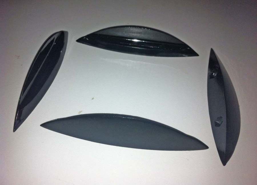

Вторая благодарность выражается за помощь в изготовлении на 3D-принтере долгожданных ручек для шторок иллюминаторов в салон. Оригинальные сильно пострадали от времени, а несколько уже сгнили в труху, что мешает закончить восстановление всех шторок и сборки облицовки иллюминаторов в 3ем салоне. После обработки и покраски напечатанных деталей, получилось следующее:

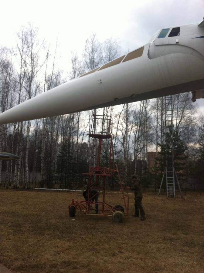

Ну а мы первым же делом после приобретения дизтоплива, прикатили высокую стремянку для работ по профилактике привода крылышек. Но к сожалению, 8го мая повалил снег, так что о работе с ними пришлось забыть до потепления. Однако, открытие самолета на ДОД 9 мая никто не отменяет, так что мы подключили электричество и начали уборку на борту. Из интересного, в плане подготовки, Владислав привез из ремонта и химчистки наш экспозиционный китель 1978го года. К сожалению, погода так и не позволила экспонировать комплект униформы.

Пока краска сохла, решили опробовать закупленный ранее за немалые деньги ВИКСИНТ. Для пробы взялись за сборку плафона крыльевого АНО. На борт его пока установить не можем из-за отсутствия хитрых гаечек, но стекло и рамку после помывки, собрали на новом герметике. Заодно и потренировались.
В следующую субботу узнаем, не ошиблись ли с дозировкой отвердителя. Если что, переделаем.
