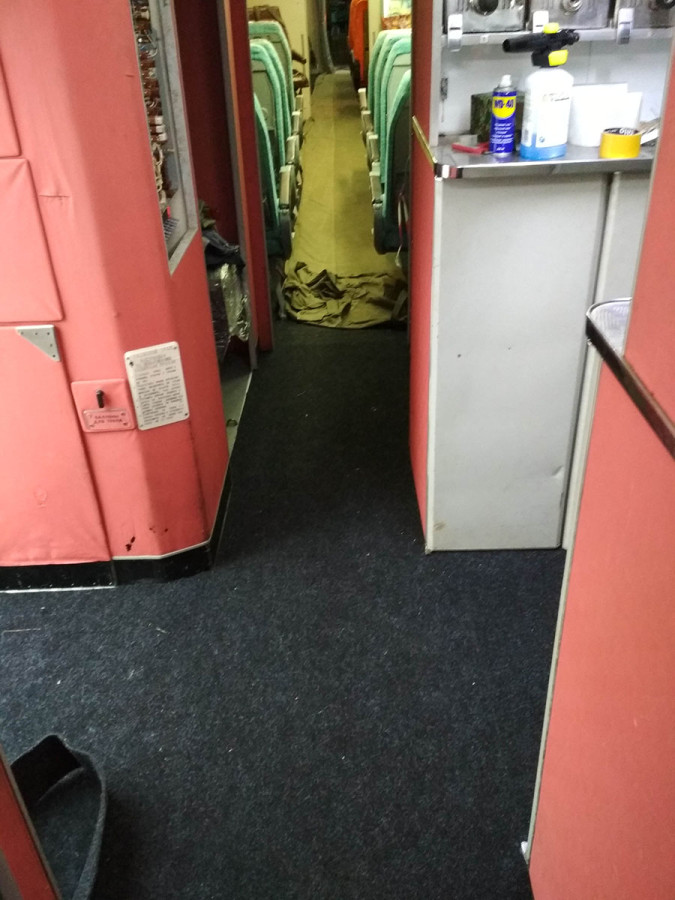

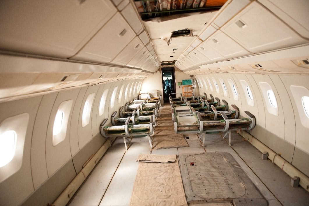

А в третьем салоне продолжали укладку ковролина. Нас посетила молодая пара из Казани. Ребята попросились на экскурсию, предложив в обмен свою помощь. Общими усилиями, уложили почти весь салон до хвостовой части, где начинает сужаться фюзеляж.
На этой неделе практически закончили с укладкой ковролина в 3ем салоне. Оставался небольшой участок в хвосте, где фюзеляж сужается. Там пришлось ковролин подгонять по месту.
По окончании, установили по местам все кресла. Осталось обклеить люки в полу, которые прорезали. И еще остался лишний  ковролин, которого возможно хватит на средний вестибюль и буфет.

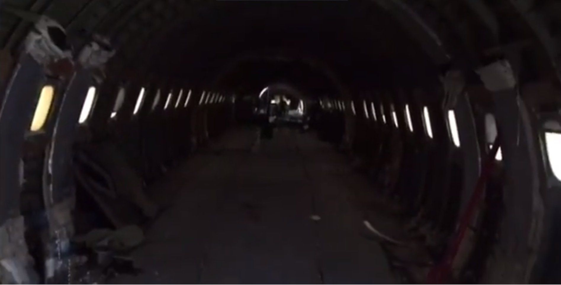

В субботу заменили разбитый вандалами иллюминатор в хвосте. Все эти годы он был заклепан металлической заплатой.
Иллюминатор был вклеен на авиайционный герметик ВИКСИНТ. Аккуратненько его оторвали, сохранив резиновый уплотнитель.
Вот что оставили после себя непрошенне посетители прошлых лет:
На минувшей неделе мы получили заказанный ранее герметик. Очень не дешевое удовольствие. Упаковка обошлась в 4700р. Герметик безусловно крутой, но и технология его приготовления не самая простая. Имея опыт предыдущего раза, мы решили использовать достаточно точные электронные весы для замешивания строго нужного количества компонентов. Перемешивать их требуется строго в течение 10 минут. После этого, новый стеклопакет был вклеен на законное место.
Изнутри стеклопакет прижимается силовой рамой на винтовом крепеже, и декоративным внутренним стеклом со шторкой.
