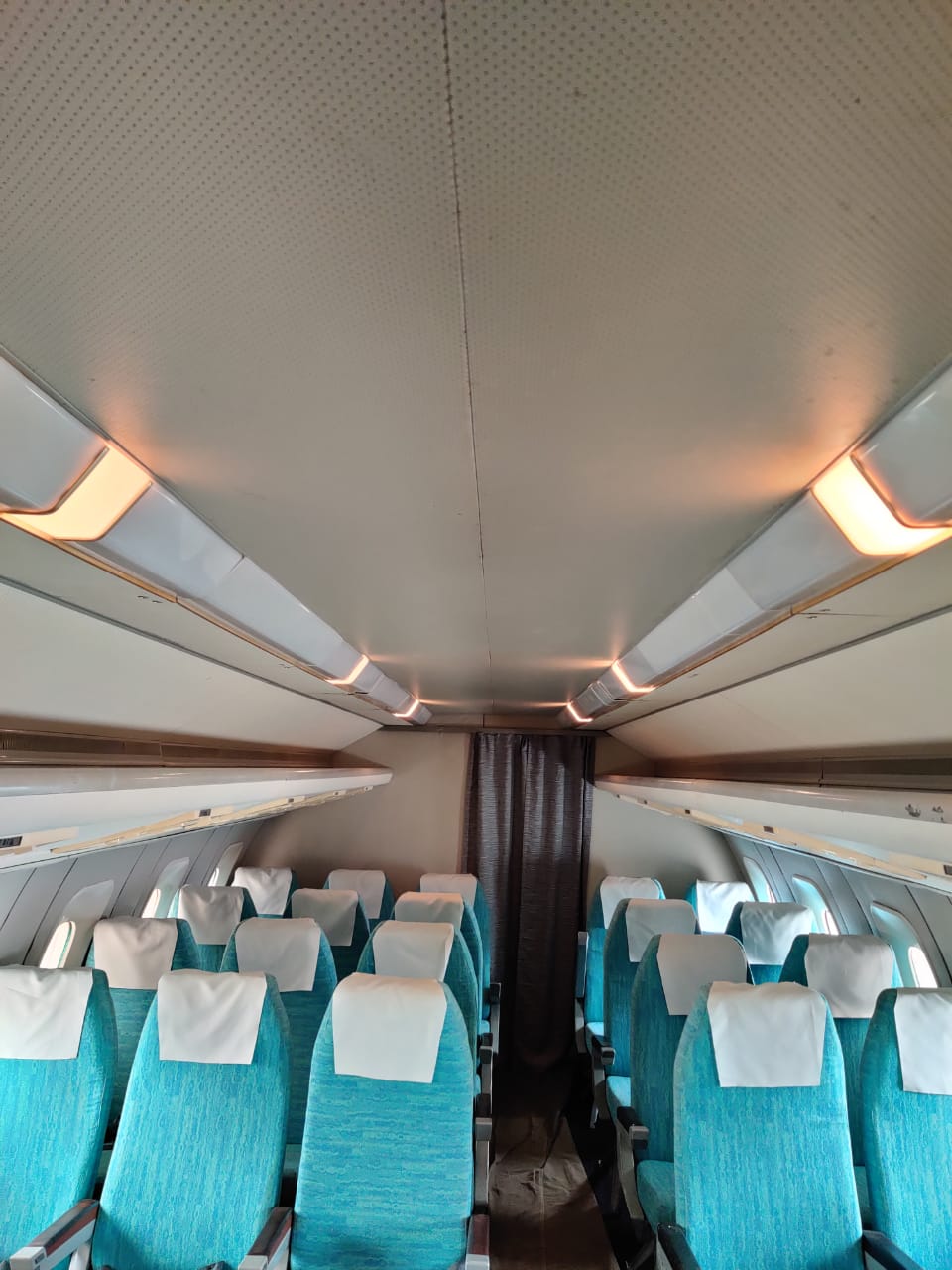

Ну а мы доделали дежурное освещение в первых двух салонах, как раз там, где ходят посетители.
Остается доделать основное по штатной схеме.

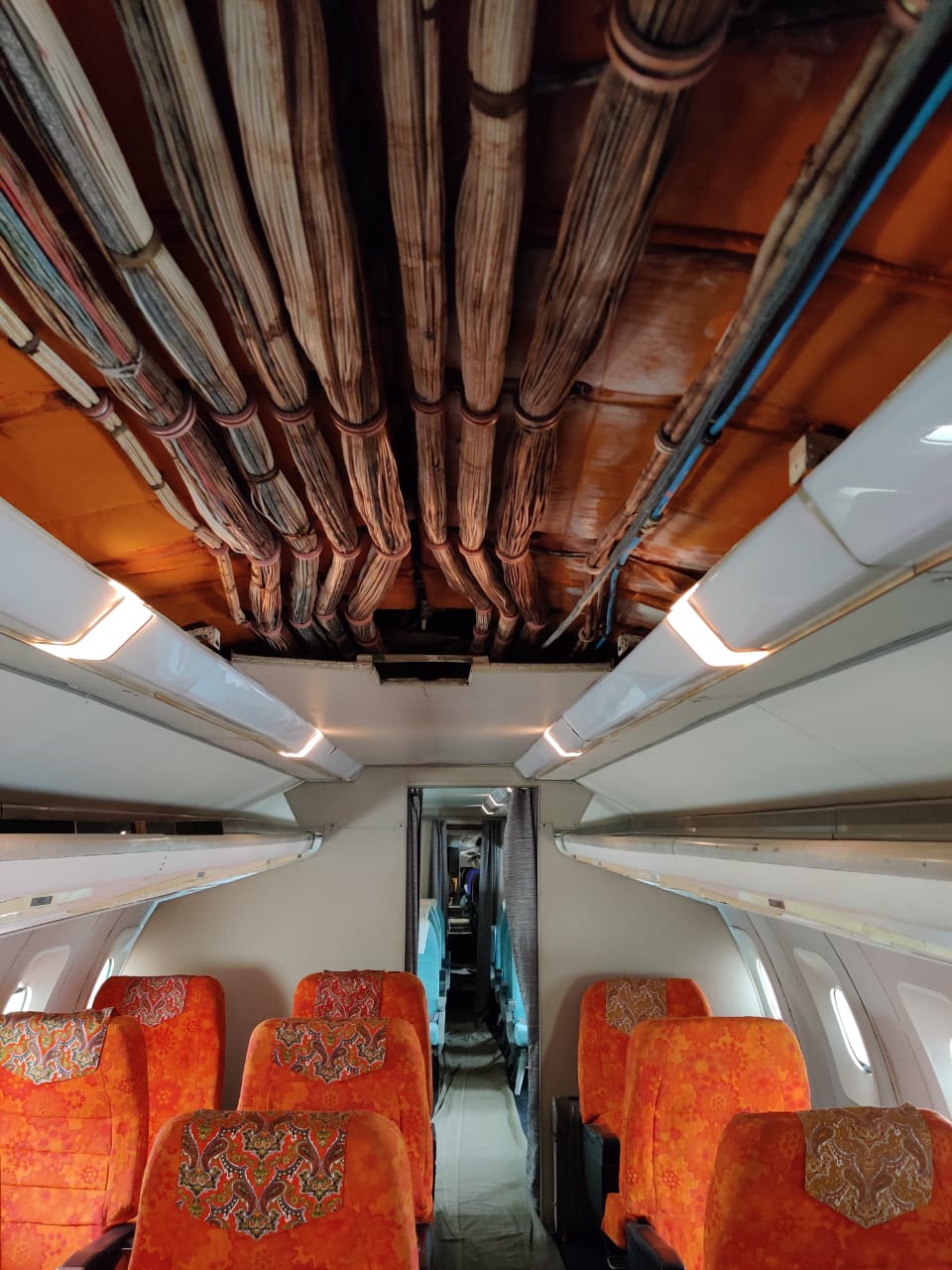

К сожалению, штатные шины силового питания на борту Ту-144 порезаны в нескольких местах, да и возраст их уже не маленький. Если тщательное обследование позволит, их можно будет использовать лишь частично. Поэтому необходимо протянуть новые провода вдоль всего салона. Удобнее делать это между техотсеками под полом. Но фюзеляж разделен несколькими гермошпангоутами.
Ранее мы вскрывали панели пола по правому борту, но там не оказалось места для толстых гофр с кабелями. Пришлось закрывать все обратно, приклеивать ковролин на место и пытать счастья по левому борту.
Там оказалось гораздо свободнее, и гермошпангоуты можно обойти!
В слудуюший раз, если субботники будут продолжаться, надеемся проложить кабель!

В минувшую субботу, как и планировалось, проложили новый кабель под полом пассажирского салона.
Проложили два пустых гофрорукава с проволокой внутри, и один с кабелем. Если понадобится в будущем можно будет без вскрытия полов, протянуть дополнительные.

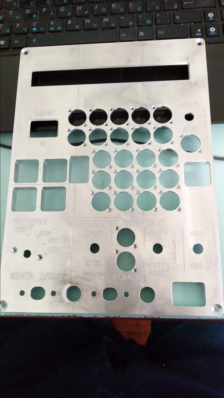

А еще буквально на днях была закончена фрезеровка на ЧПУ лицевой панели очередного пульта управления в кабину.
Это предпоследний из утраченных пультов управления навигационного комплекса, которые мы вынуждены заменять репликами.
Как и ранее, реплика изготавливается максимально близко к оригиналу. Кнопки и лампочки будут настоящие, только без электроники внутри.
