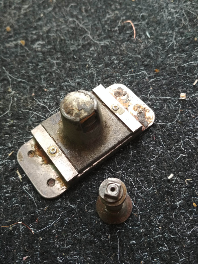

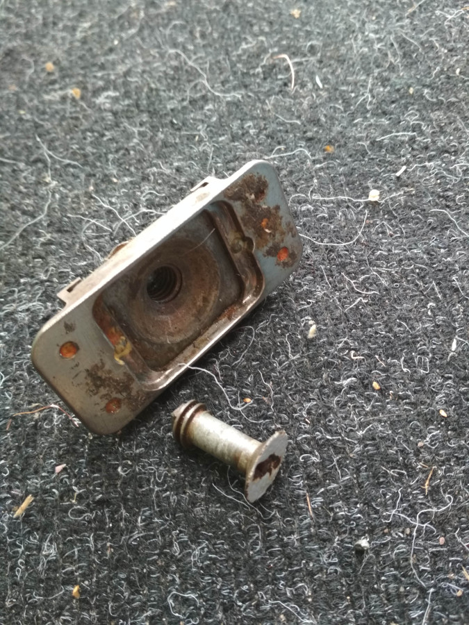

Продолжая разговор о сгнивших замках капотов двигателей, нашли один новый:
По нему попытаемся заказать на производстве замену сгнившим деталям.
