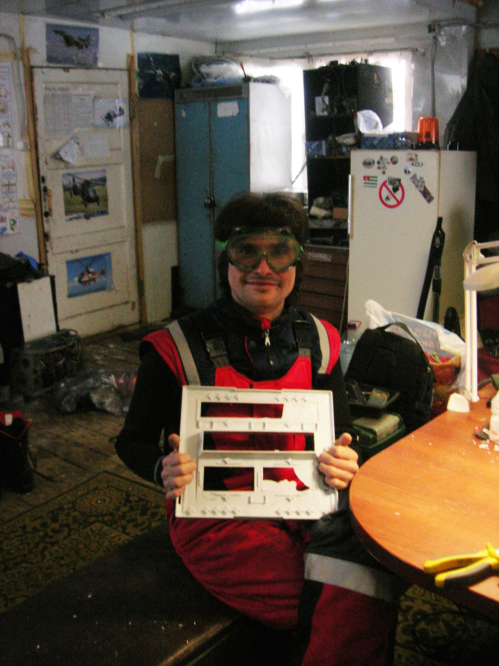

Предстояло открутить несколько сотен титановых винтов 34-летней давности.
Инженеры КБ Туполева титановыми винтами прикрутили алюминиевые пластины ?
На Ил-76 все монолитные панели клёпаны титановыми болт-заклёпками. Со временем в тропическом климате развивается чудовищная коррозия.

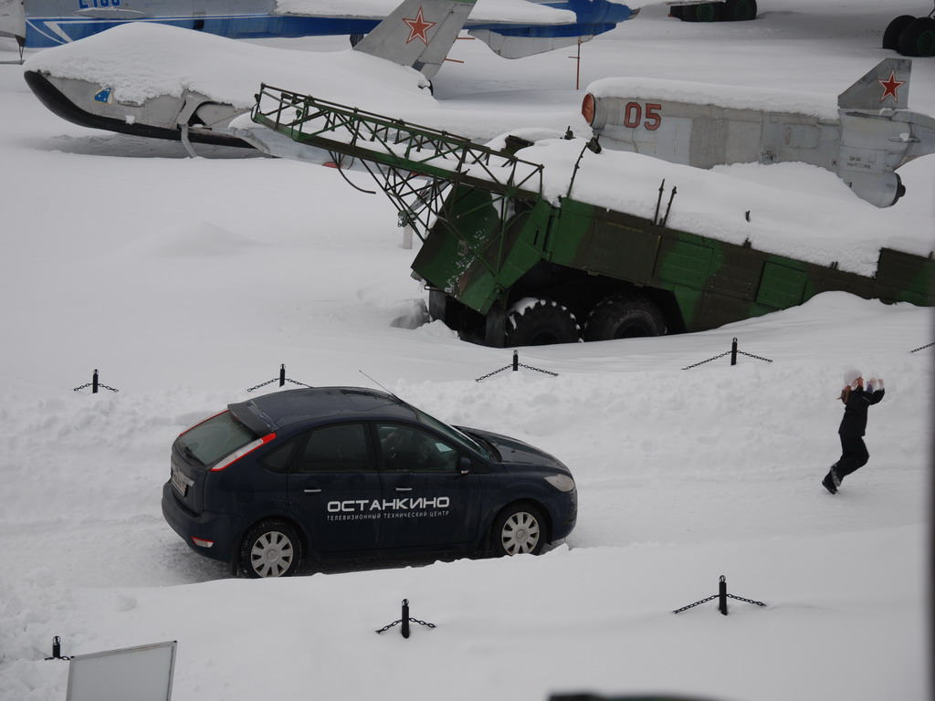

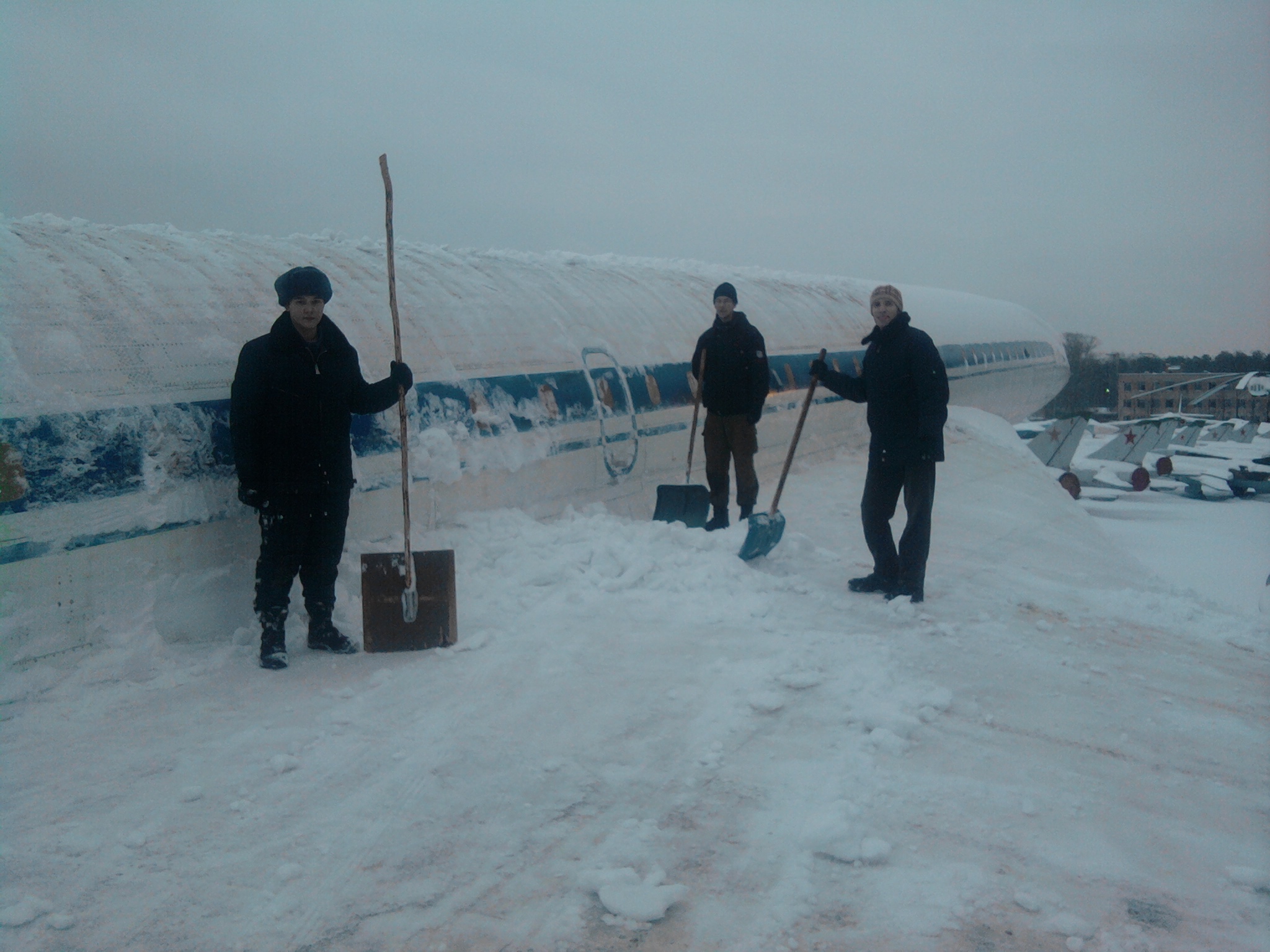

Возвращаясь к хронологии реставрационных работ, каждую зиму в Монино снежные авралы. Чем больше за зиму выпадает осадков, тем больше экспонатов опрокидываются на хвосты. В результате, у многих ЛА вмятины, повреждения, даже пробоины в соответствующих местах. Кадровые сотрудники особо на это внимания не обращают, а нам обидно. В результате, после каждого снегопада, волонтеры берут в руки лопаты независимо от пола и возраста...
Не является исключением и Ту-144. До подъема на подпорки, он имел весьма устойчивую тенденцию к опрокидыванию. Сейчас, центр тяжести сместился и такой опасности пока не наблюдалось. Тем не менее, крыло 40-летнего лайнера под полутораметровым слоем снега выглядит довольно грустно. Обычно, его очистка занимает 1-2 полных субботника в зависимости от численности команды. Иногда помогают даже рядовые посетители музея...
Крыло имеет общую площадь ~500м2. Наверху обычно гуляет неслабый ветер, а подходить к покатым кромкам опасно. Тем не менее, процесс идет весело.

помочь могу только советом, зато бесплатным. вам нужна снеголопата (снегоотбрасыватель электрический) типа вот такого http://www.youtube.com/watch?v=2EYcqO9Wkvs
пользуюсь таким за городом, очень легкий и мощный. любой человек, способный держать в руках пылесос с такой штукой очистит крылья от снега быстрее, чем 5-6 молодцов с лопатами обычными.
на видео снега нет совсем, я чистил сугробы по полметра - даже не потел.
покупал в магазине 220 вольт что то за 2800 рублей кажется.
http://www.220-volt.ru/catalog-67449/
Спасибо 🙂
У нас есть мотоблок со шнеком и даже маленький ручной снегоочиститель на гусеничном ходу. Но с полутораметровым сугробом спрессованного снега не справляются даже они 🙂
Зато с лопатой зимой не замерзнешь!

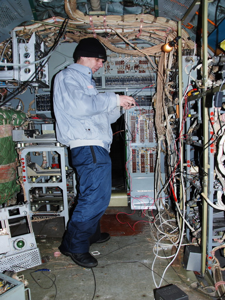

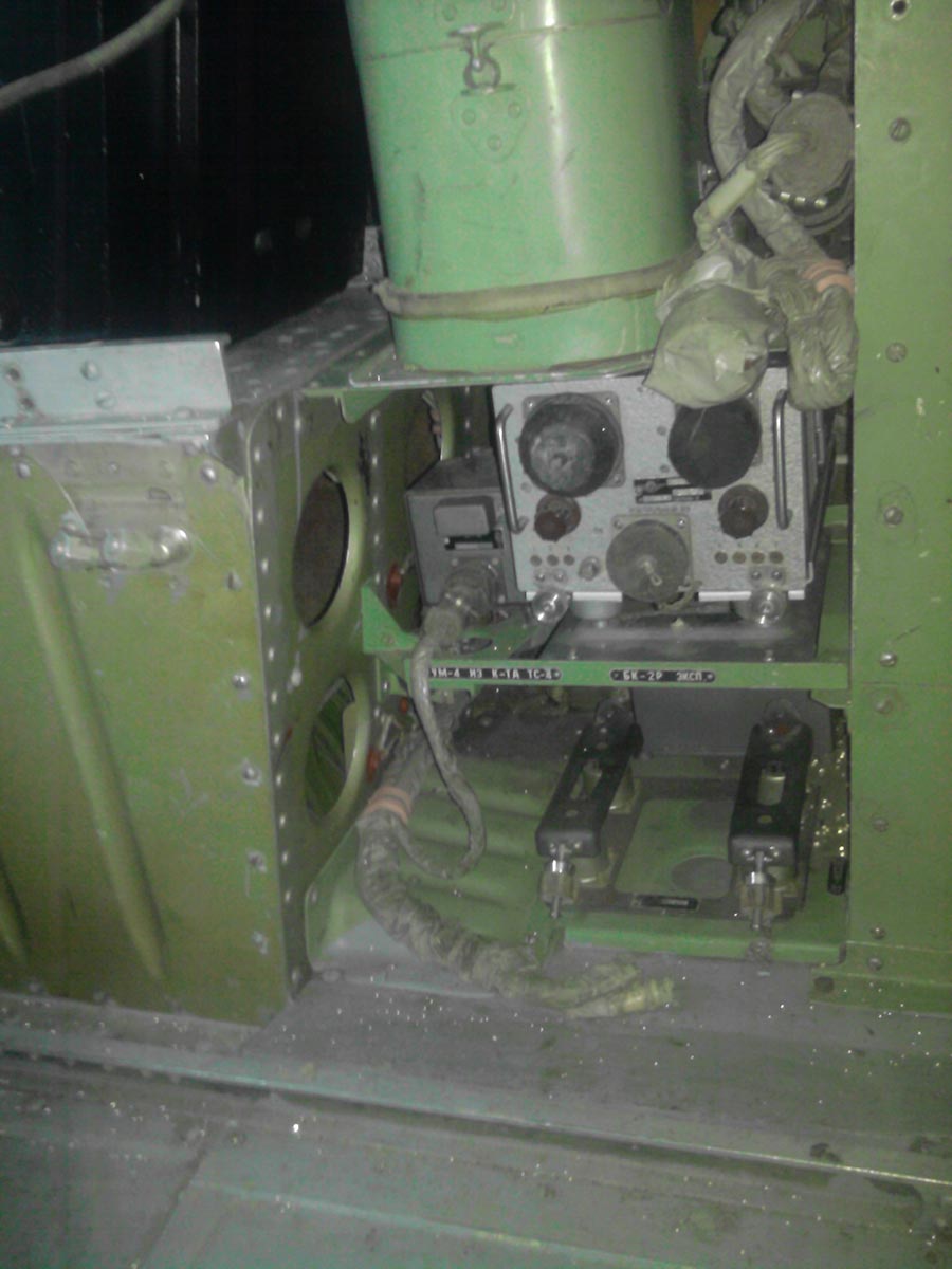

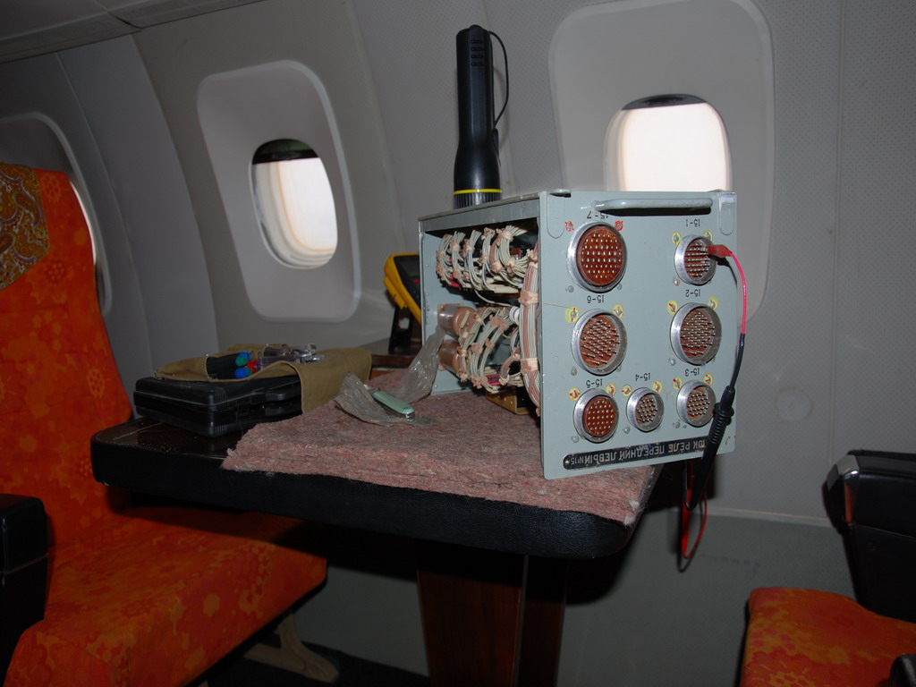

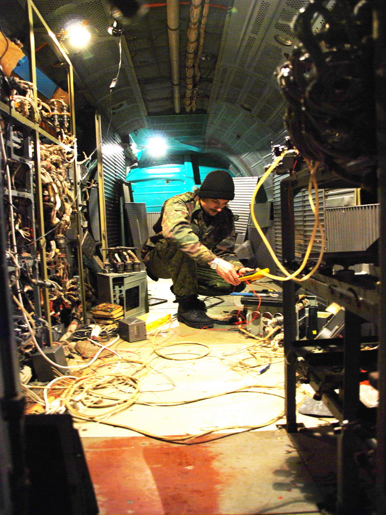

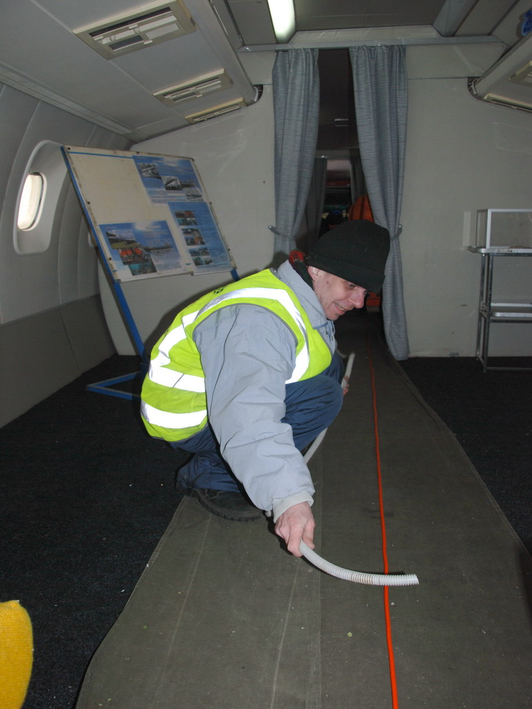

После многочисленных погромов начала конца 90х - начала 00х годов, огромная работа требуется даже для частичного ремонта порубленной мародерами электропроводки. Частично, приходится прокладывать новые современные кабели, т.к. родные слишком не надежны. Частично, восстанавливать отдельные сохранившиеся цепи.
Приходится разбираться с контакторами и блоками релейной автоматики, на которые нет схем.
Мало-помалу, отдельные лампы, огни, подсистемы, начинают оживать. Загораются светильники, табло, начинают жужжать вентиляторы, моторы.
[media]http://www.youtube.com/watch?feature=player_embedded&v=b1rNKe3_U1M[/media]

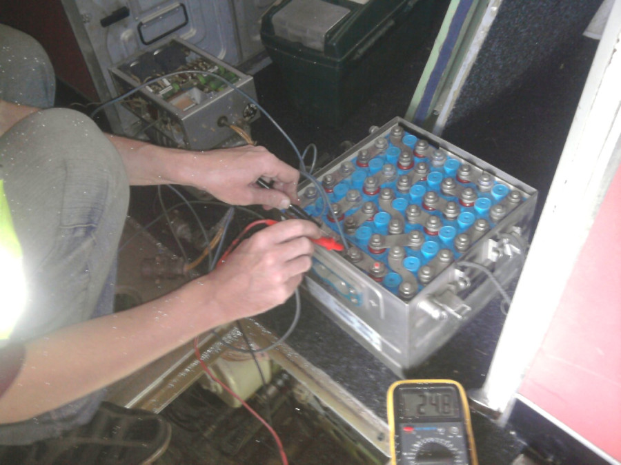

Недавно, удалось реанимировать трофейный аэрофлотовский аккумулятор одной известной французской фирмы.

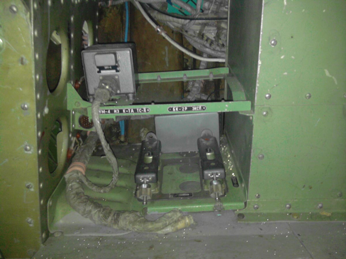

По крупицам воссоздается и кабина. Устанавливаются редкие приборы, а иногда и блоки РЭА, которые кое-где размещались на самых видных местах:
До сих пор никак не удается добыть БСПК-2 - блок сравнения и пределов крена, стоявший прямо у сидения штурмана. Пока там пустота и обрезанный жгут. Возможно, однажды блок где-то промелькнет...

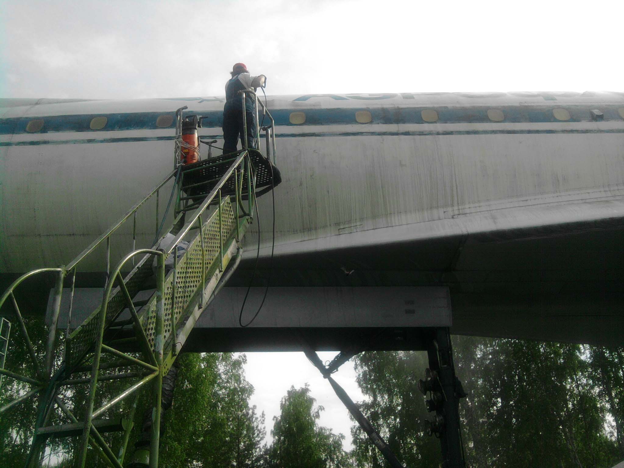

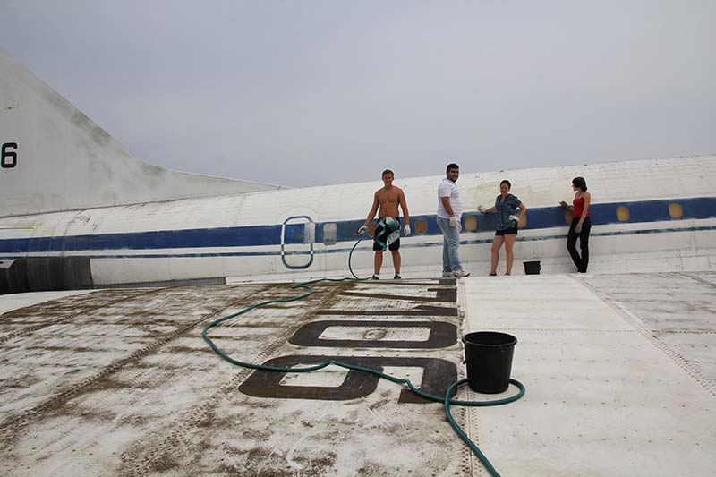

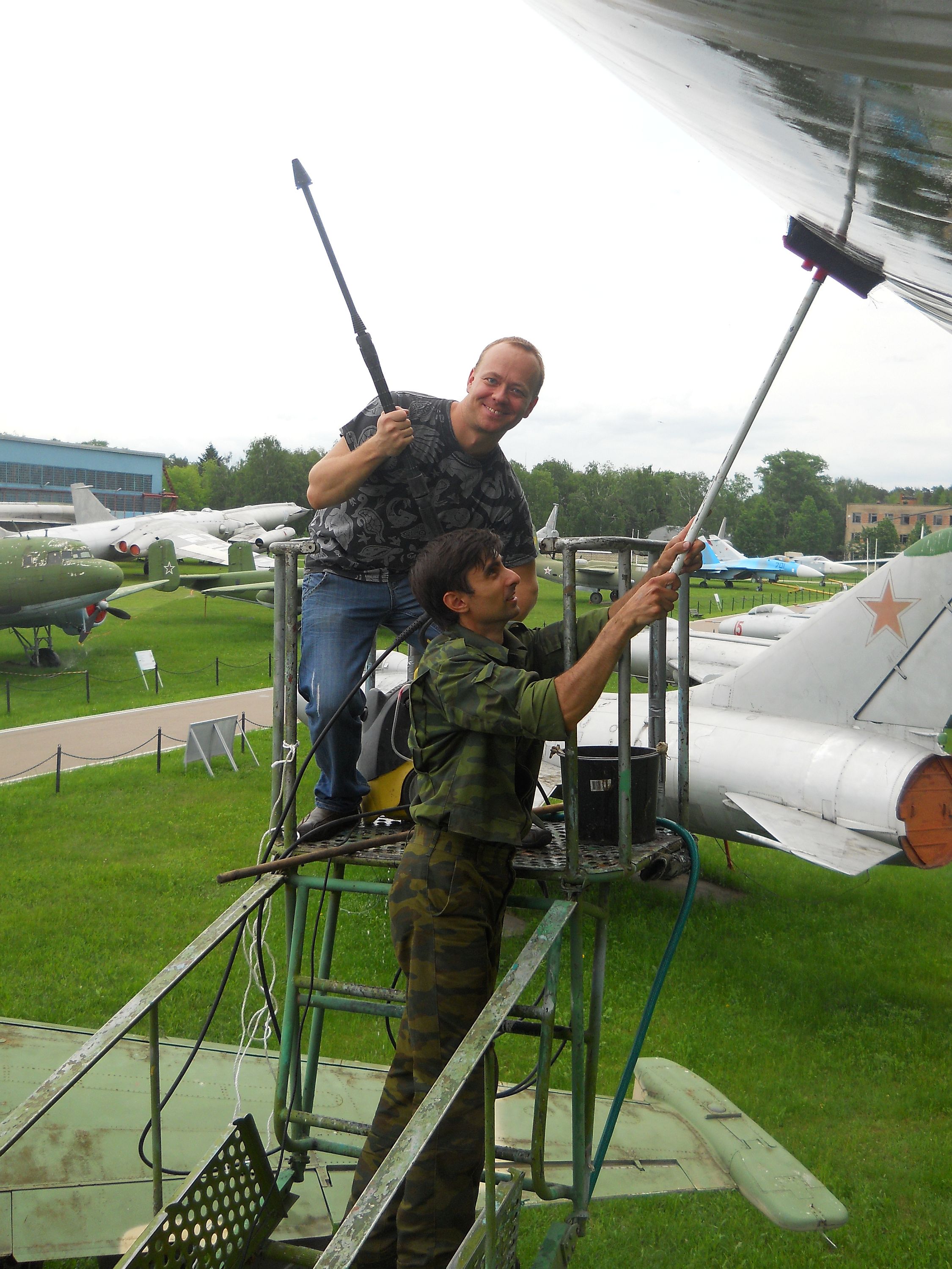

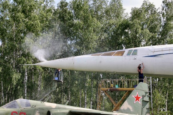

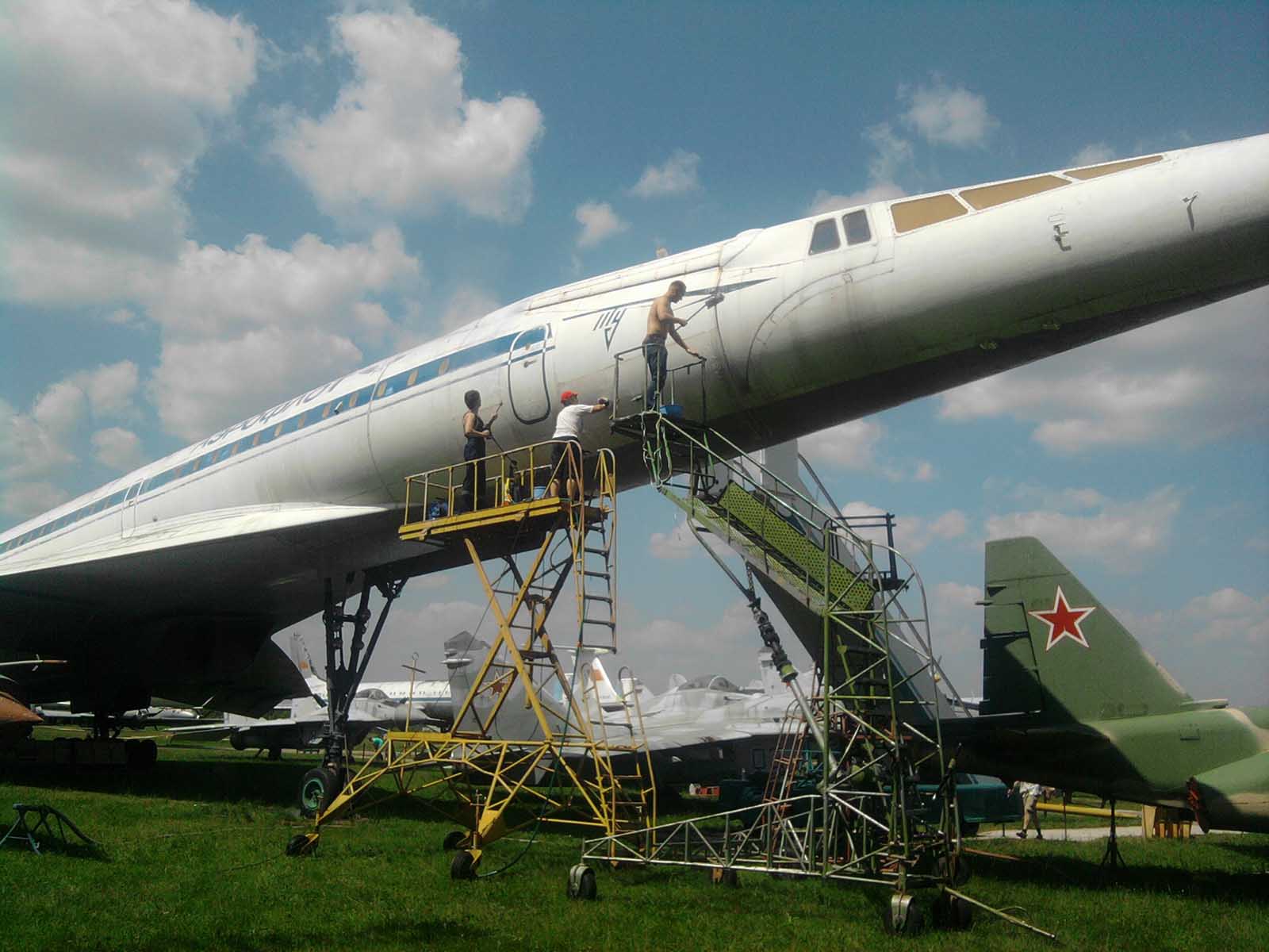

Отдельная проблема - помывка Ту-144.

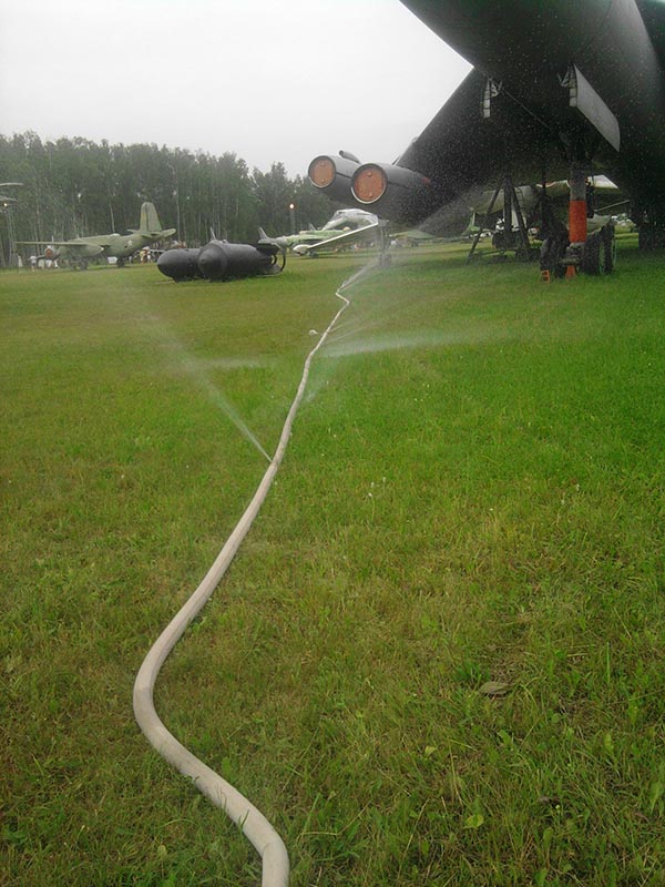

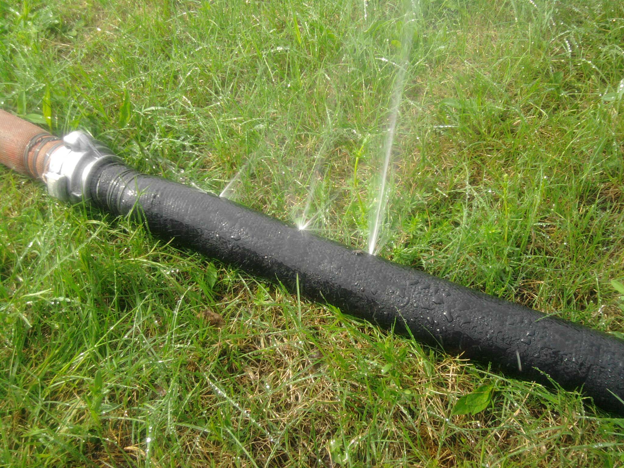

На весь музей функционирует единственный источник воды - пожарная колонка в самом дальнем углу поля. До самолета приходится разматывать около 300 метров пожарных рукавов, которые стоят приличных денег, а живут крайне недолго.

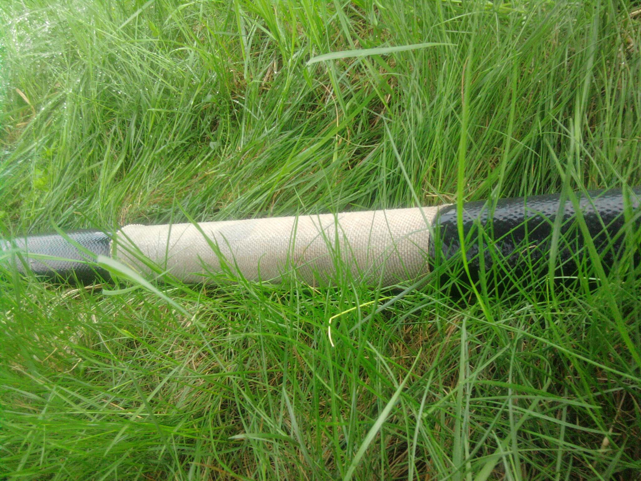

Поливаем траву кубометрами воды. Ставим латки там и сям, но хватает их не надолго:

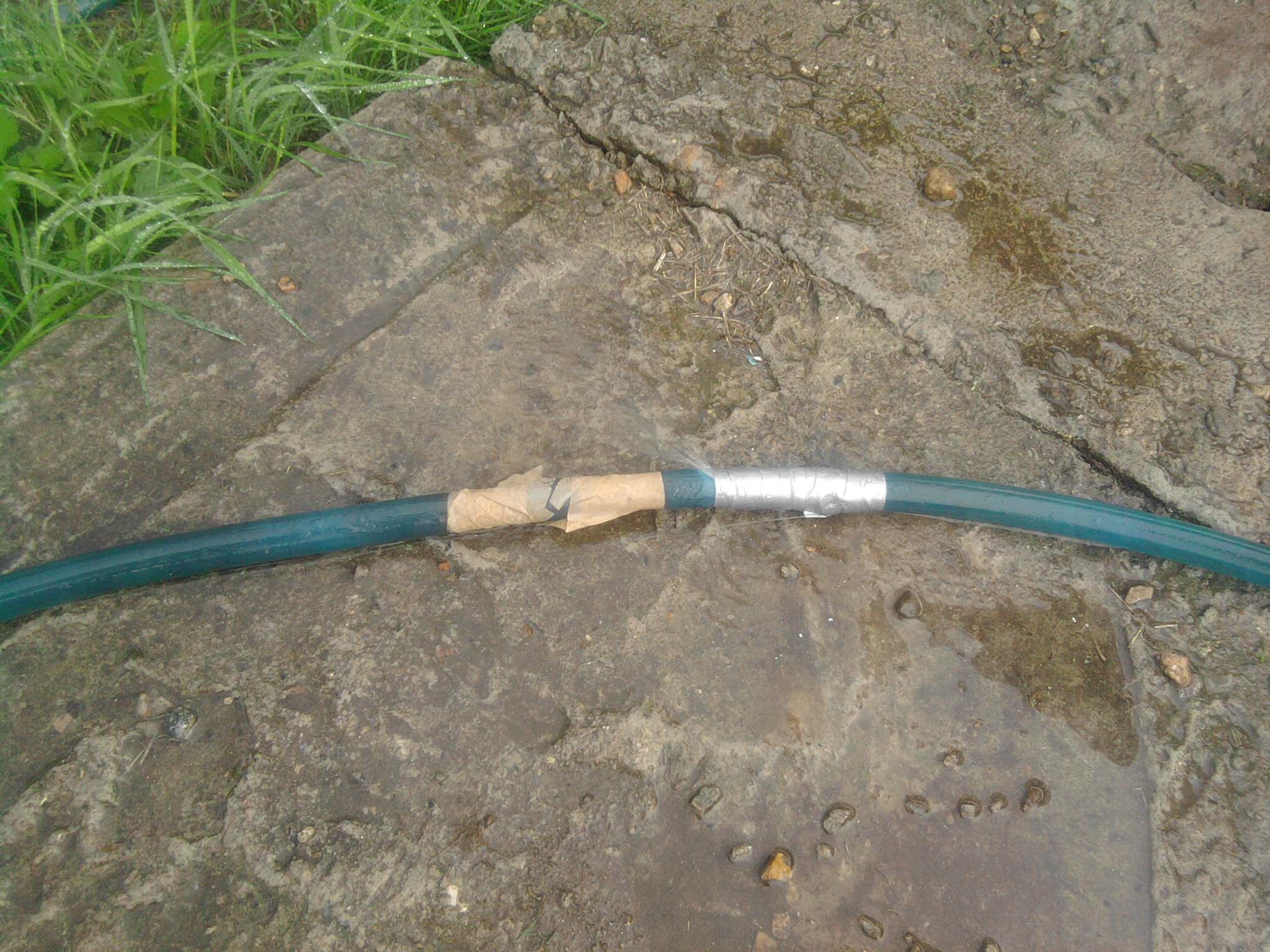

Распределительные шланги к "Керхеру" (подарок частных спонсоров) тоже меняем каждый сезон из-за постоянных заломов и трещин.
Сейчас стоит армированный шланг, но и он не сильно лучше.

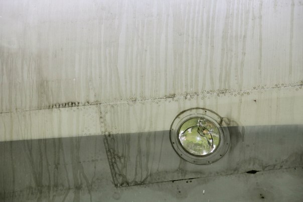

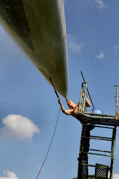

Но это все ерунда. Главную проблему составляет бедственное состояние лакокрасочного покрытия. Самолет за 40 лет ни разу не перекрашивался (только синие полосы обновлялись). Местами уже виден голый металл, кое-где пошла коррозия. Там где краска еще сохранилась, она приобрела шершавую фактуру, куда отлично впитывается вся стекающая с атмосферными осадками грязь.
Результат помывок крупным планом. До:
После:
К сожалению, хватает этого результата не надолго. Самолет надо красить пока он окончательно не сгнил. Вопрос, где взять на это средства?

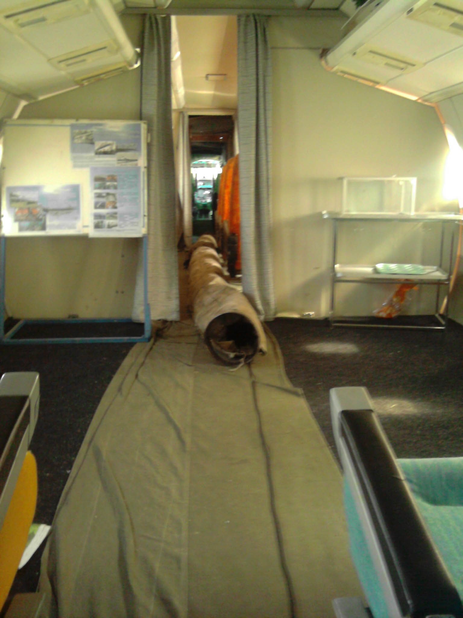

В свою очередь, необходимость проветривания вызвана большой сыростью, которая буквально убивает самолет изнутри. В межсезонье на всех внутренних поверхностях выпадает большое количество конденсата. Сырость ведет к коррозии, гниют кресла, облицовки, теплоизоляция и конечно, металл. Самолет не полностью герметичен - после прибытия в музей в фюзеляже были сделаны маленькие дыхательные клапана, так что какое-то движение воздуха внутри есть. Но этого мало. Да и климат в Подмосковье по сырости временами напоминает амазонию.
Для борьбы с сыростью на борту были придуманы и прогревы салонов "горынычем", описанные выше.
Кроме того, с 2011г мы начали начинять салон самолета силикагелем.
Некоторое количество нам тогда (о, чудо!) закупил музей.
Девочки взяли домашнее задание из старых простыней пошить для него небольшие мешочки, в которые мы вручную расфасовали гранулы.
Ну а их, в свою очередь, распределили по салону.

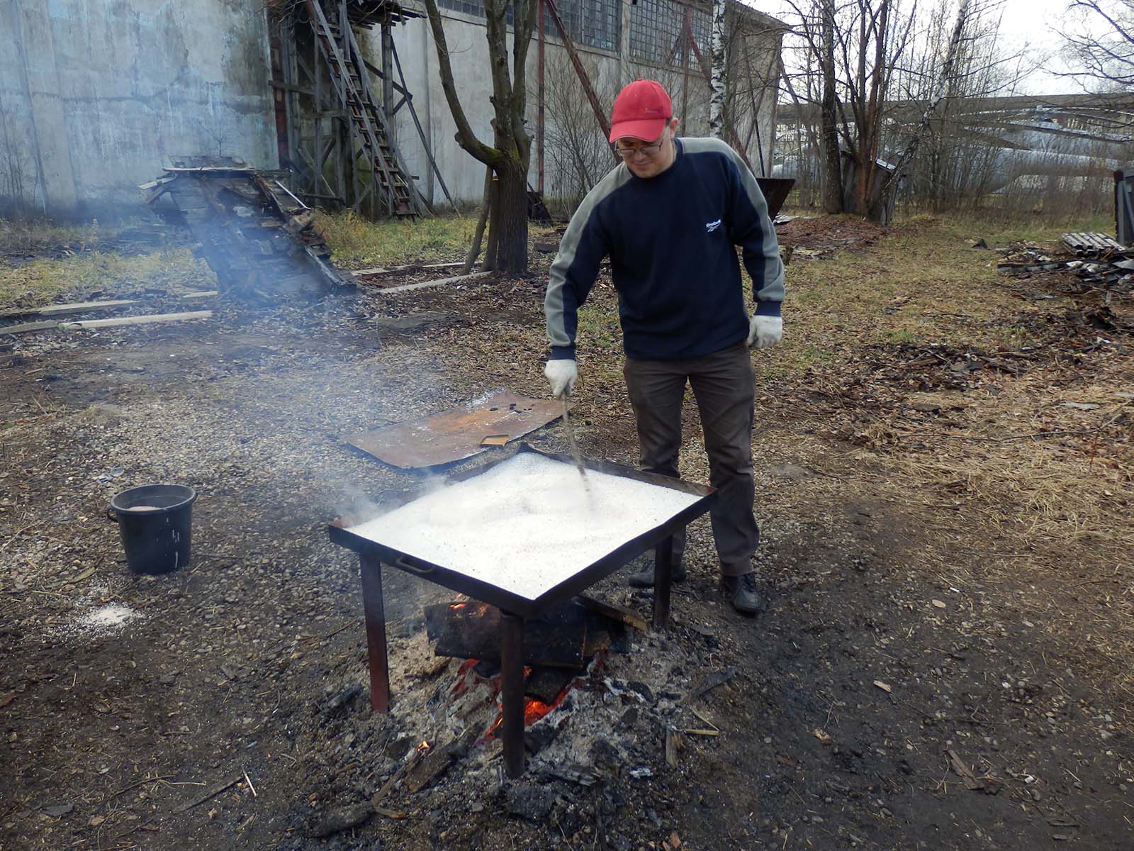

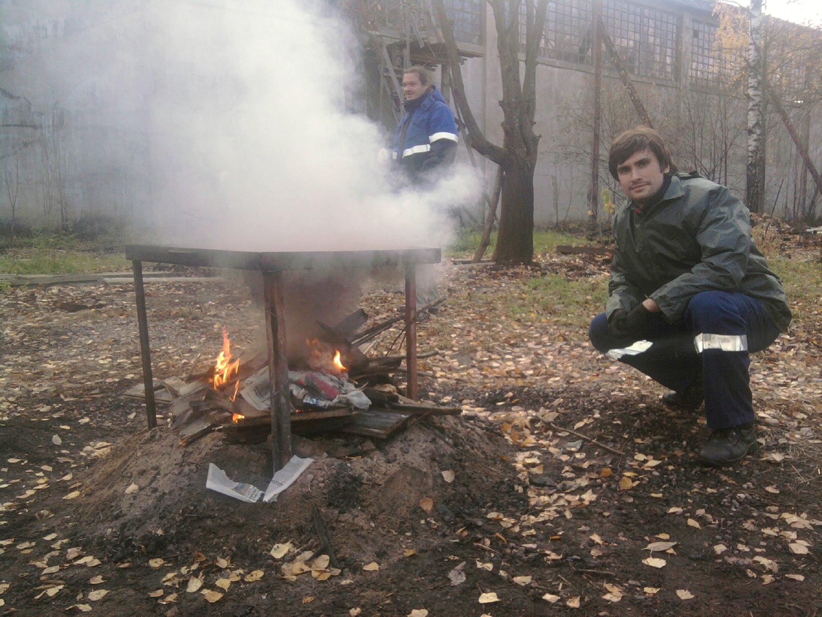

После двух сезонов силикагель напитал влагу и свои свойства потерял. Поскольку денег на замену не нашлось, пришлось сгружать его с борта, пересыпать и прокаливать на импровизированной жаровне. Речь шла о нескольких сотнях килограмм, так что процесс занял всю осень 2013г:

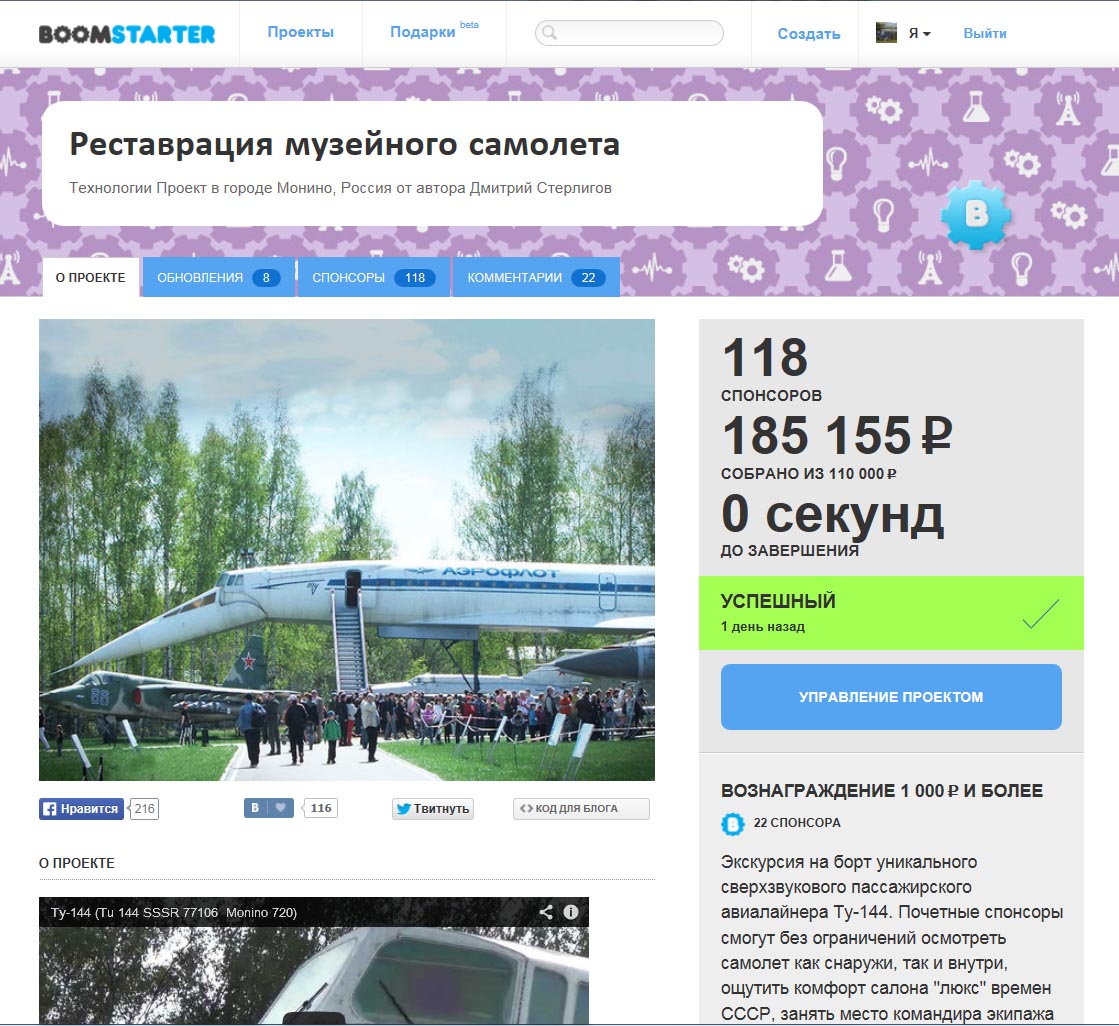

Какая-то часть при прокаливании, конечно, улетучилась, так что вопрос закупки дополнительных партий стоял ребром. Пришлось воспользоваться новомодным способом краудфандинга и объявить всеинтернетный сбор средств не только на сорбент, но и на закупку полноценных промышленных осушителей:
https://boomstarter.ru/projects/82295/restavratsiya_muzeynogo_samoleta?play=1
Проект оказался весьма успешным и с помощью неравнодушных людей со всей страны, удалось собрать 185тыр взамен на благотворительные экскурсии по борту.
На эти деньги удалось купить еще 300кг силикагеля и две промышленных осушительных установки большой производительности.
Так, с 2013г, в периоды наиболее высокой влажности мы каждую субботу сушим воздух внутри салона машинным способом. Ну а между нашими появлениями в музее, уповаем на пассивную защиту в виде силикагеля. 150кг последнего все еще лежат в резерве, т.к. у нас кончились х/б мешочки. Со временем распределим и их...

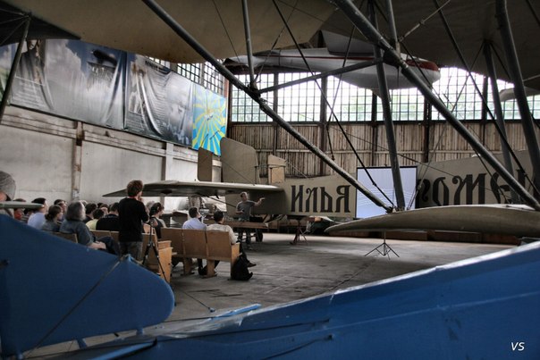

В июле 2013го года мы организовали в музее первый семинар "Сохраним историю в небе". Семинар прошел в более чем исторической обстановке, в старинном ангаре №8 времен Чкалова, буквально под крылом "Ильи Муромца", где организовали экран с проектором и посадочные места для гостей:

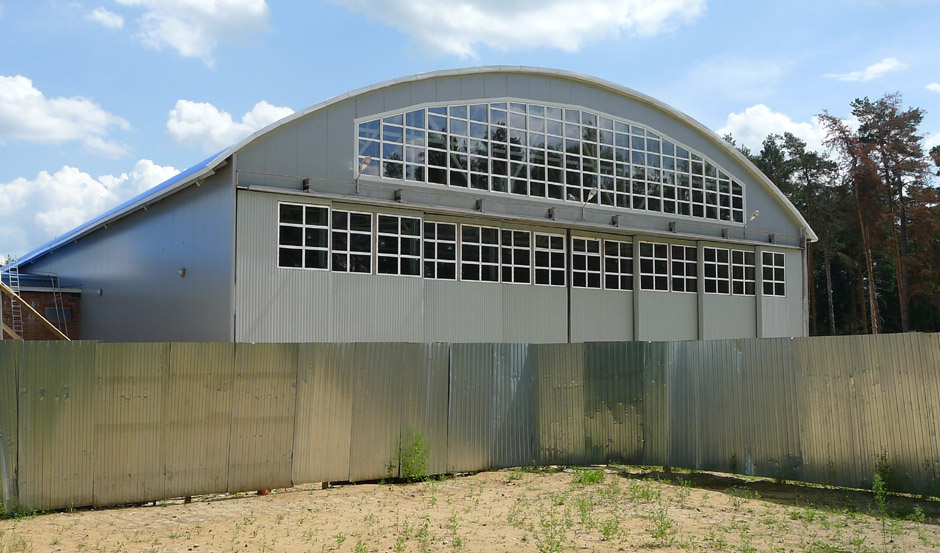

Гостей набралось около 50 человек, включая авиареставраторов, ветеранов и студентов МАИ. Гостям показали строящиеся (ныне уже сданные) выставочные помещения и новый музейный ангар:
Затем перешли к докладам. Доклады делали, разумеется, мы - о реставрации силами волонтеров Ту-144 и М-17 "Стратосфера", ребята из Тушино сообщили о ходе работ над тамошним стояльцем Ил-14. Выступили представители руководства музея, заместитель мэра г.Жуковский (на тему нац.авиамузея), а также ветераны ОКБ Мясищева с интересными подробностями нынешнего музейного М-50.
После семинара всем приглашенным была предоставлена возможность посетить отреставрированный М-17 и Ту-144. В общем-целом, семинар оставил положительные впечатления!

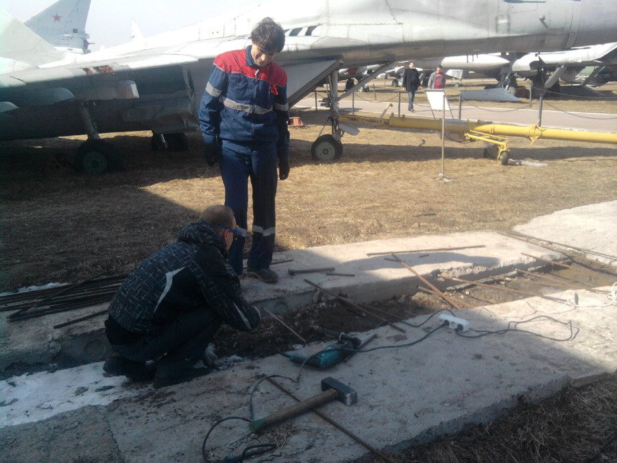

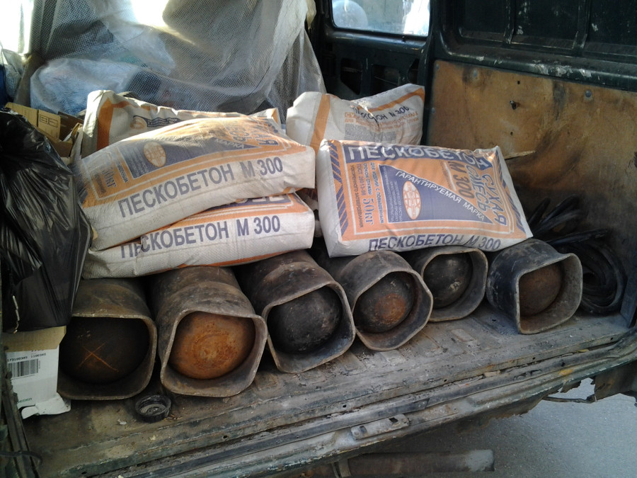

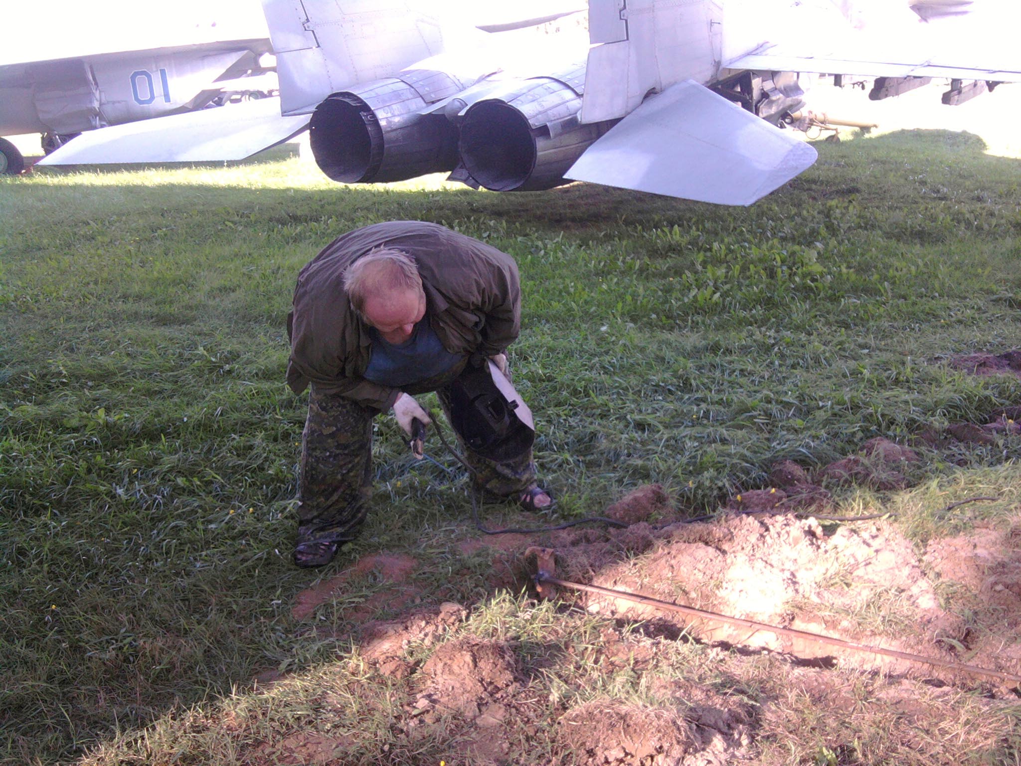

Примерно тогда же, наш самолет наконец получил для себя, нормальное заземление:
Вбили трубы треугольником аж на 1.5 метра в землю, ну а контур взялся сварить один из ветеранов нашей организации с 2005г.

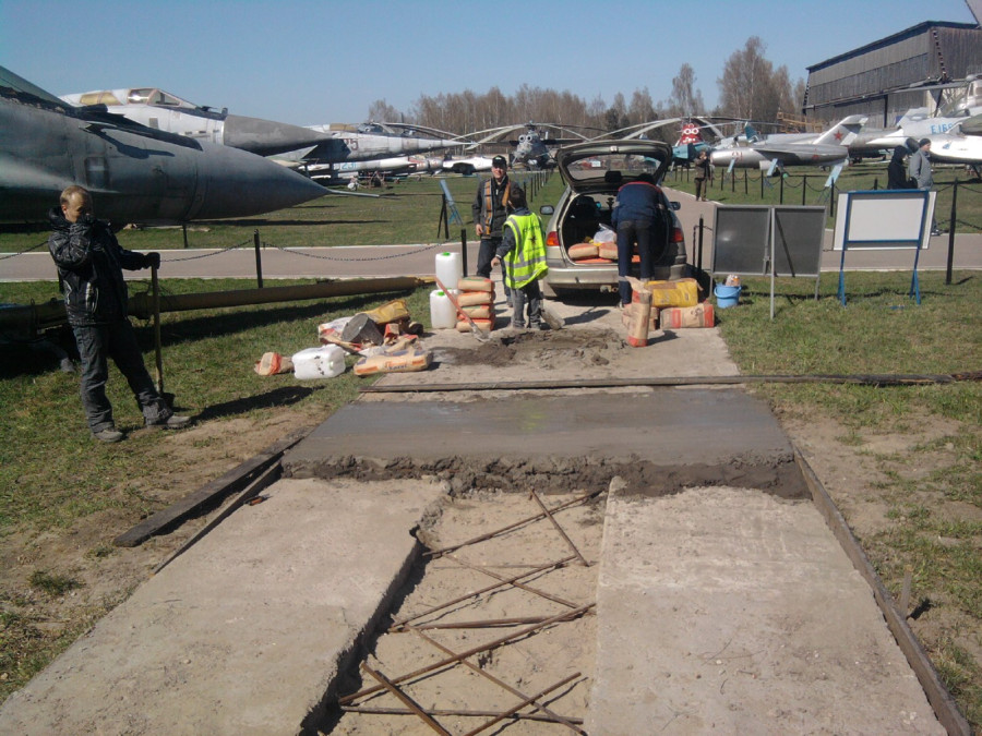

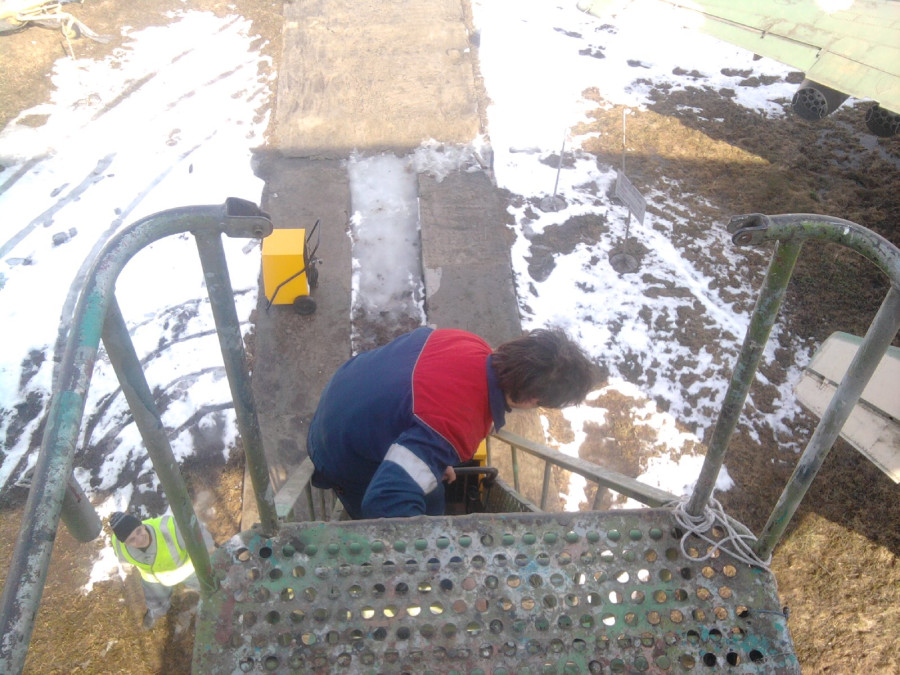

Одновременно, продолжалась рутинная, но необходимая работа по бетонированию пандуса для подъезда пассажирского трапа к самолету. Его начали делать еще в 2005 году, притащив два обломка бетонных плит.
Затем, по мере появления денег, бетонировали участок за участком.
Тяжелая, кропотливая, а главное- дорогостоящая работа.
Закончить ее удалось лишь летом нынешнего 2013го года.
Но мы это сделали. Теперь самолет сравнительно безопасен в плане постановки под ток от мачты 380В, трап не вязнет в грязи, а посетители не прыгают по мокрой траве. И стремянки стало подкатывать гораздо проще!
