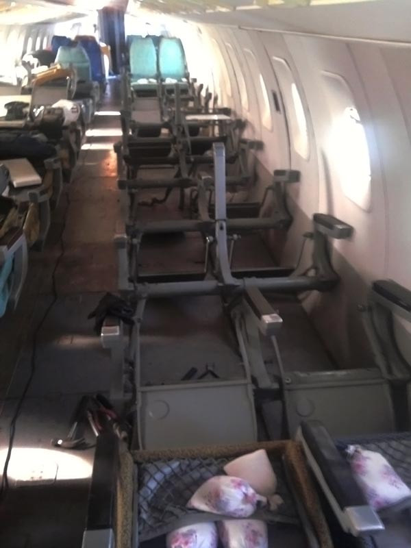

Ну а в наши дни продолжается воостановление многострадального 3го салона.

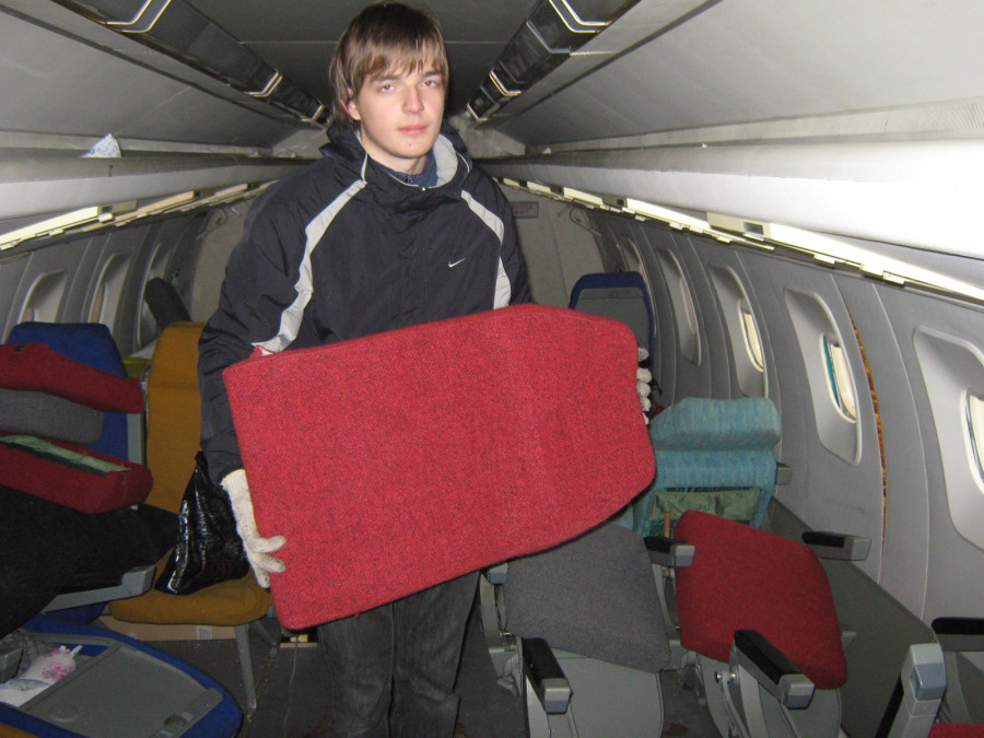

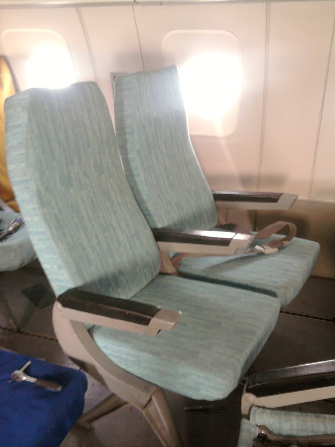

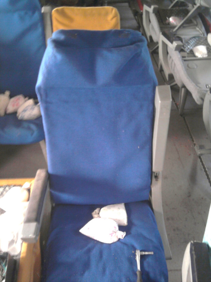

Не далее как вчера после реставрации прибыли первые 4 комплекта пасажирских кресел. Был заменен сгнивший за 39 лет поролон наполнителя.
Мы смонтировали спинки и сидения обратно на каркасы, и вот что получилось:
Для сравнения, вот так выглядит соседнее кресло без реставрации:
Результат говорит сам за себя.
Цена вопроса - 1000р за человеко-место. Дешевле некуда. Как уже отмечалось, за летний сезон удалось собрать пожертвований примерно на 2/3 от общего количества 3го салона. Этого момента мы ждали 9 лет! Сбор средств продолжается...

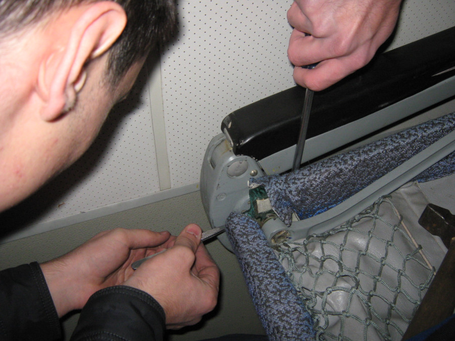

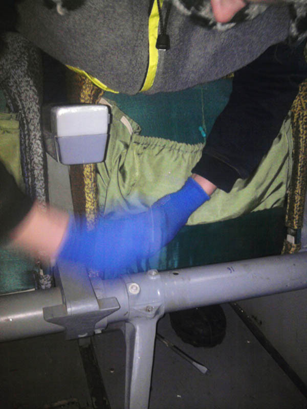

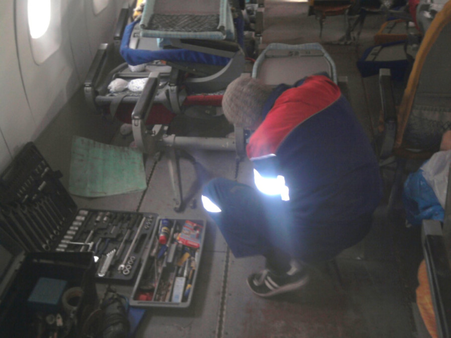

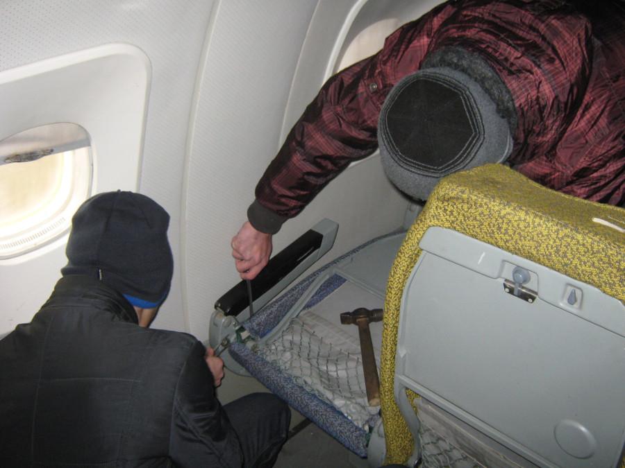

После того, как разобрались в премудростях сборки механизмов фиксации столиков, откидывания спинок и т.д, удалось снять еще 8 спинок и сидений на реставрацию.
В минувшую субботу демонтировали очередную партию спинок и сидений для отправки на реставрацию. Завтра должны забрать предыдущую партию уже готовых, расплатиться, и сдать эти! Спасибо всем, кто продолжает жертвовать средства!

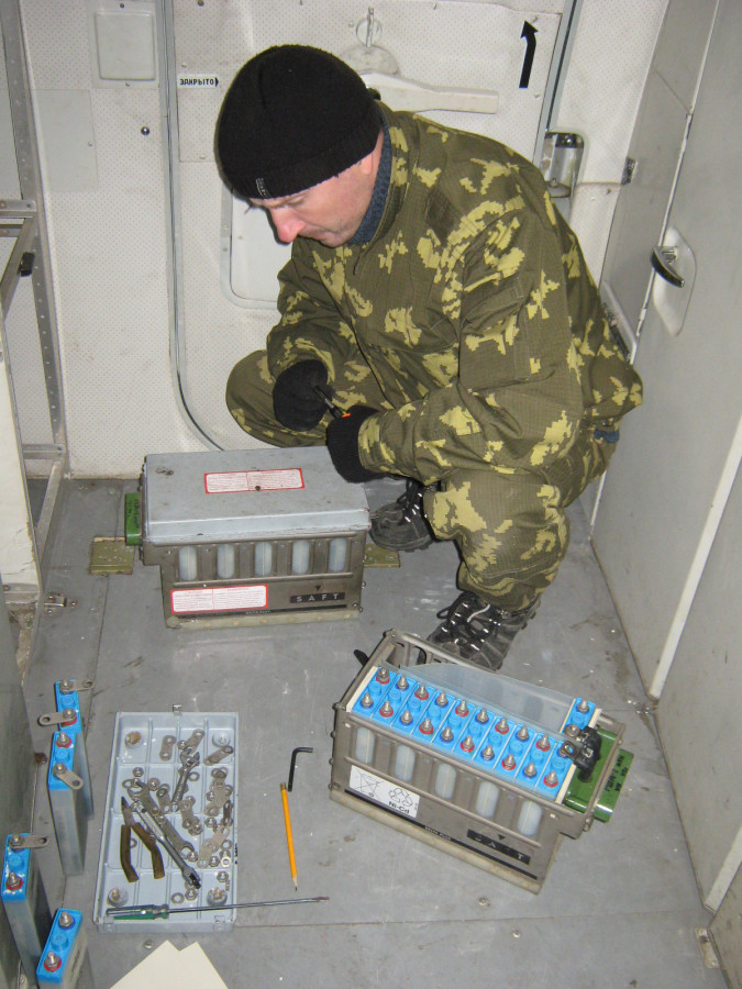

После цикла оживления заряд-разряд, поставили на окончательную подзарядку наш аккумулятор. Судя по показаниям прибора, все банки выровнялись, батарея исправна и готова к работе. Жаль, что шина 27В на самолете повреждена, а то можно было бы поставить его на штатное место, включить в самолетную сеть и оживить половину потребителей сразу. Кроме того, удалой найти мощный преобразователь переменного тока 208В в постоянный 27В. Начали его проверки.

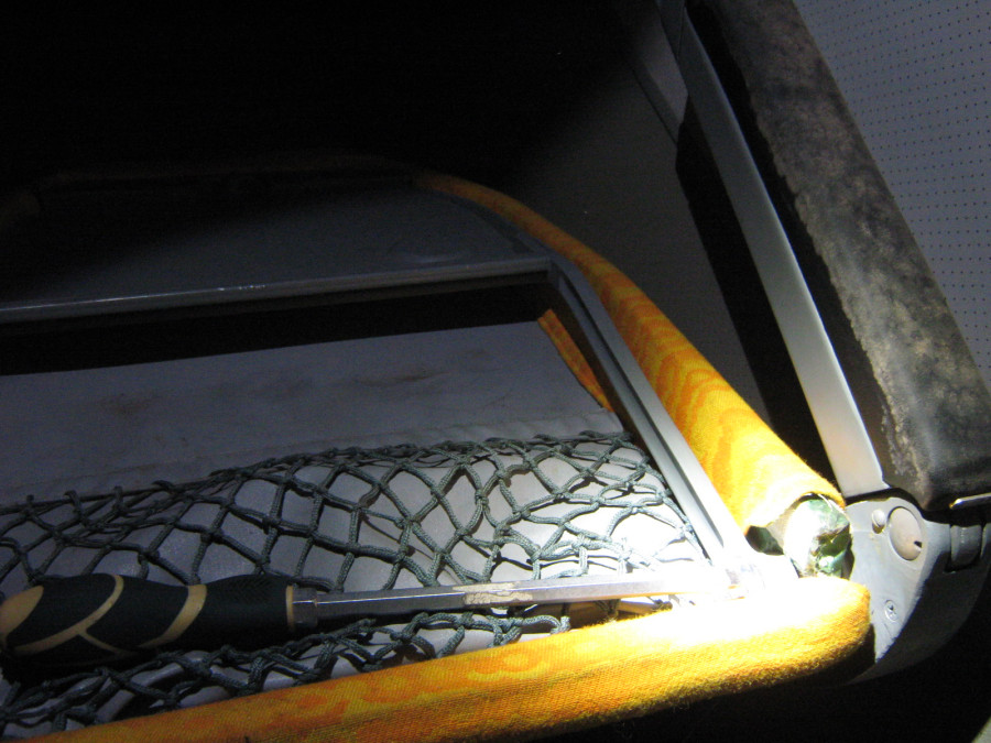

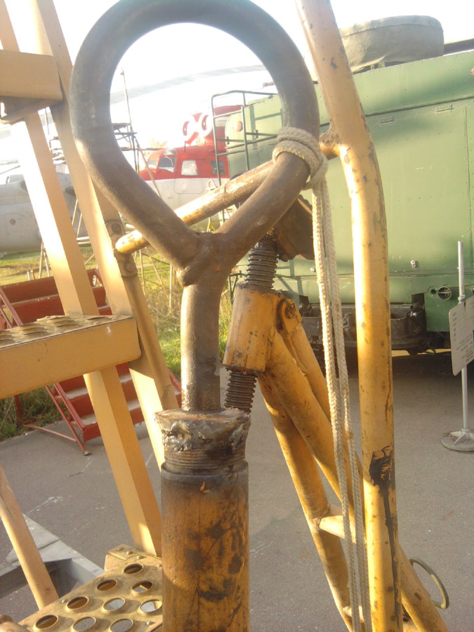

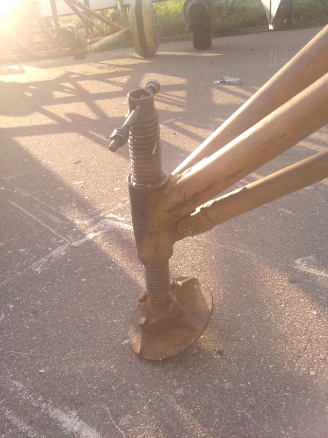

Наконец удалось заняться стремянкой, благодаря которой стала возможной работа по оживлению переднего крыла. Отремонтировали наконец закисший насмерть аутриггер, чтобы высоченную стремянку можно было нормально вывешивать на устойчивых опорах. И поврежденное водило, которое сразу же и поставили вместо ржавой времянки. Теперь оно подпружинено и не боится резких толчков при буксировке трактором!

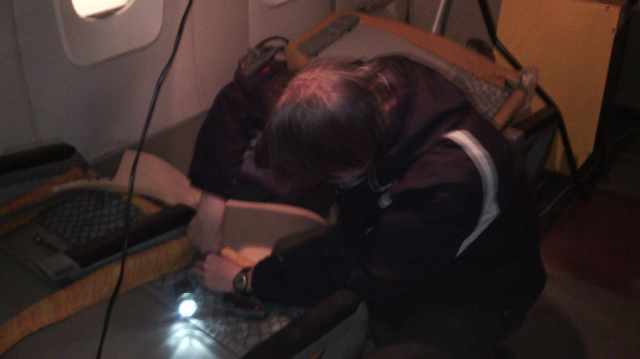

Продолжается конвейер по реставрации пассажирских кресел наиболее пострадавшего салона.

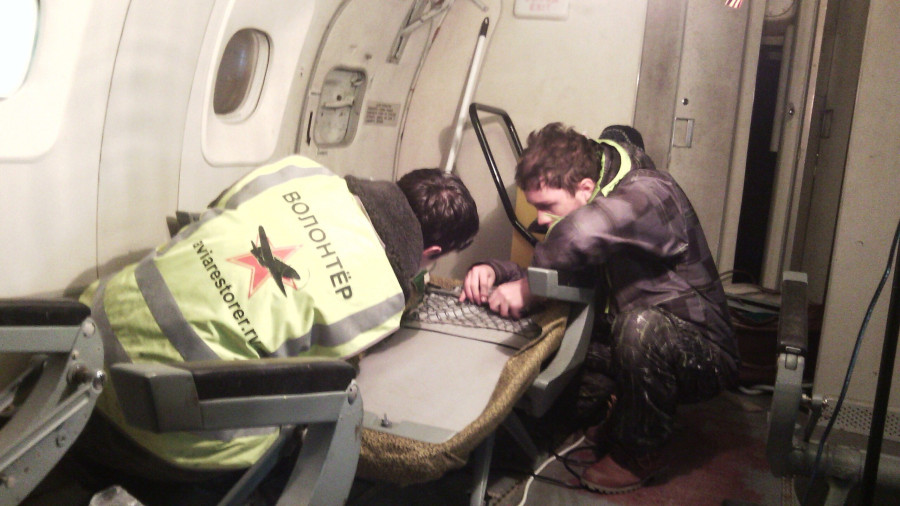

В минувшую субботу коллектив пополнился представительницей прекрасного пола, продолжающей славные традиции своей авиационной семьи. Общими усилиями установили почти все накопившиеся ранее отреставрированные кресла. Установка сильно сложнее демонтажа и требует гораздо больше времени. Особенно трудно собирать кресла, где механизмы пострадали от старости. Буквально, с помощью кувалды и известной матери.
Но процесс идет. В субботу призжал гость из Праги, внес небольшое пожертвование.
Промежуточный результат уже такой:

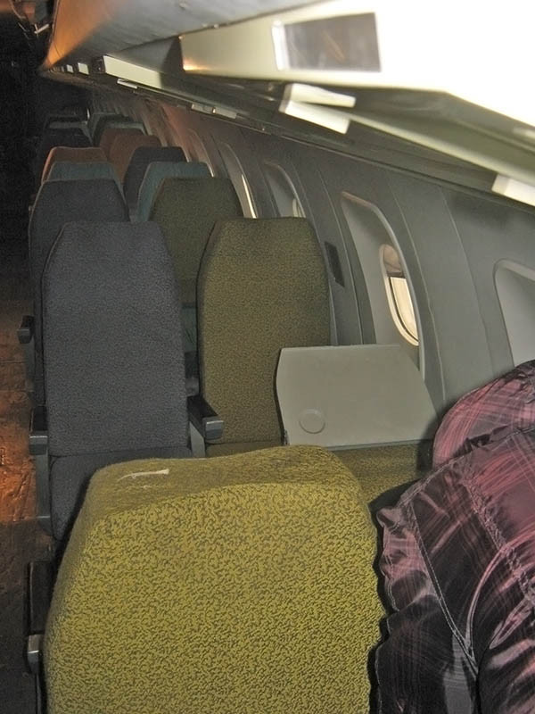

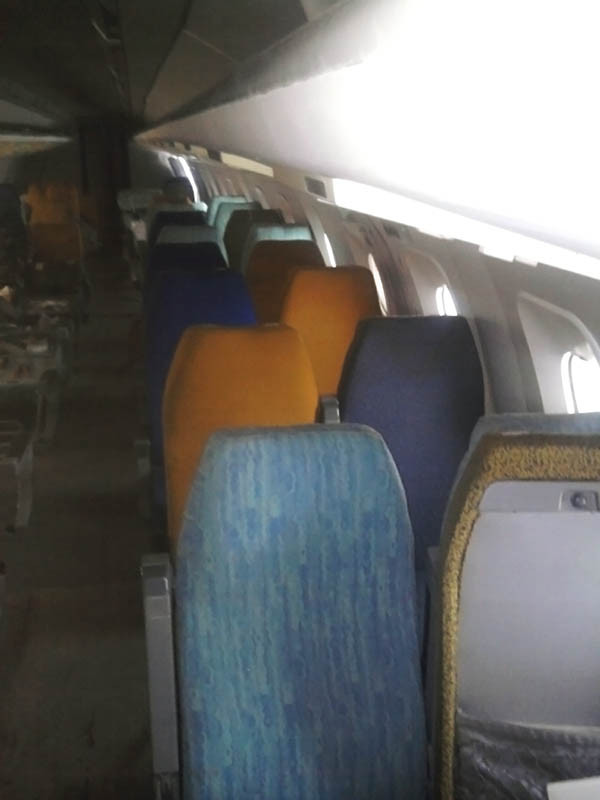

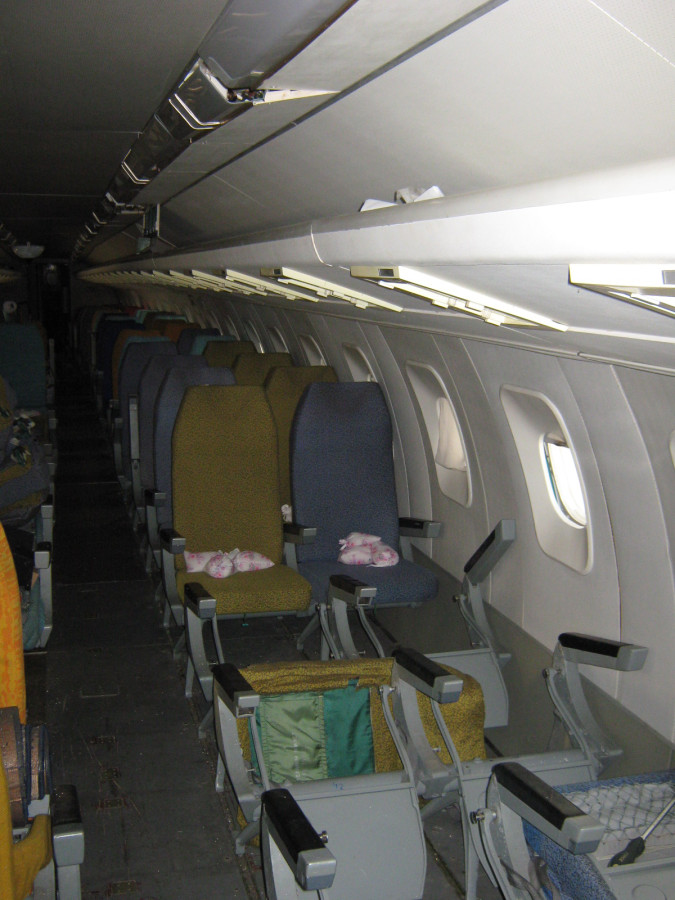

Между тем, на борту родолжается работа по реставрации пассажирских кресел. Мастер-мебельщик ушел в отпуск, так что появилось время собрать все, что накопилось ранее отреставрированного. Чем и занимались весь субботник.
Салон помаленьку преображается. Левый борт уже на 2/3 укомплектован отреставрированными креслами. 17 рядов готово, работа продолжается. Спасибо всем, кто помаленьку жертвует средства. Самолет в них нуждается постоянно.
Нынешний результат (насколько удалось передать на фото):

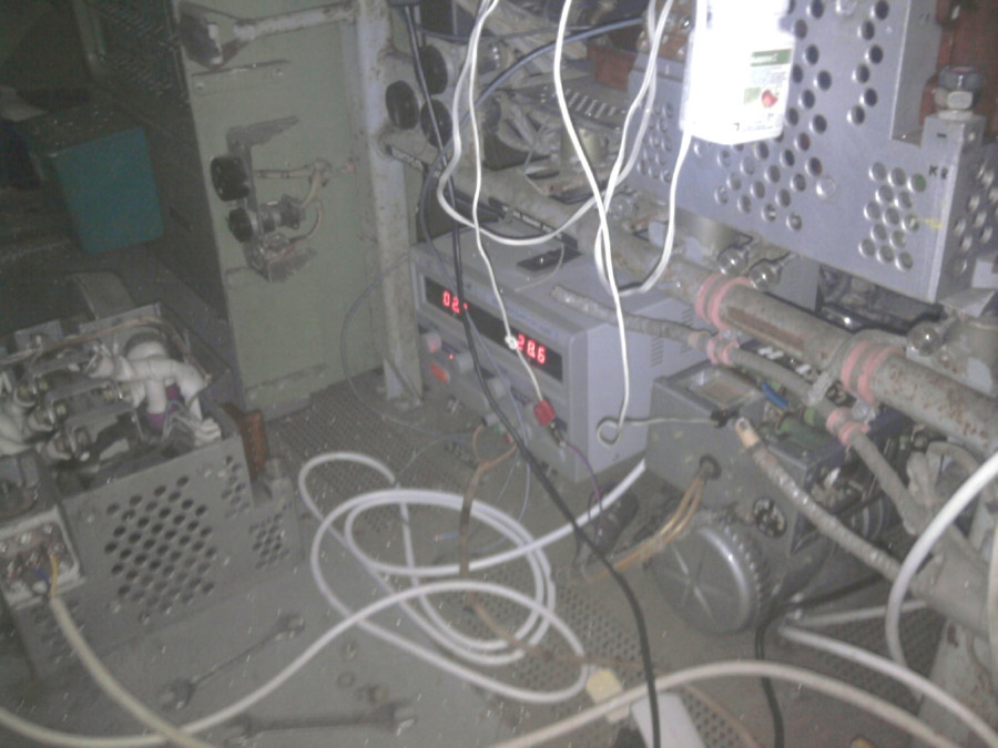

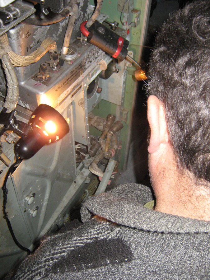

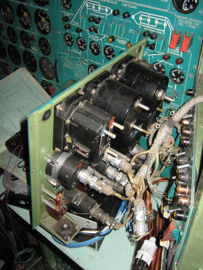

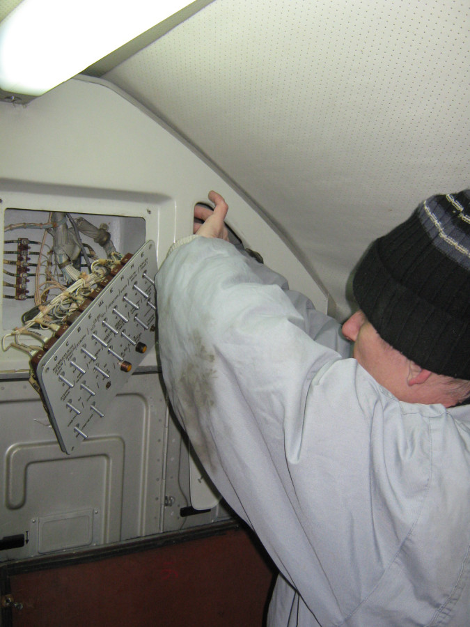

Сергей сегодня приехал с профессионально подготовленным ассистентом. Он доделал ранее начатую реставрацию панели СКВ, где теперь работают все указатели температуры воздуха! Теперь мы знаем, сколько градусов тепла или холода у нас в кабине и в пассажирских салонах. Сегодня было +1.
Кроме того, начата работа по установке нового силового распределительного щита, через который самолет будет запитываться электроэнергией. Лично мне нравится и сегодняшний вариант, но специалисты говорят, надо переделывать. К сожалению, ни АПА ни стационарного источника аэродромного питания у нас нет, приходится колхозить от мачты освещения. Ну а пока:

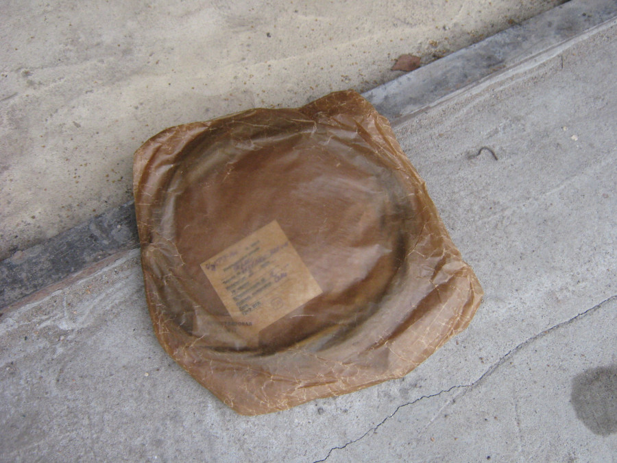

Нам подарили новые сегменты тросов проводки управления взамен обрезанных вандалами. А также прислали из Казани сплюснутый плафон проблескового маяка, который у нас был утрачен (применяется на Ту-22М3, Ту-160).

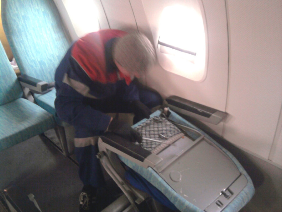

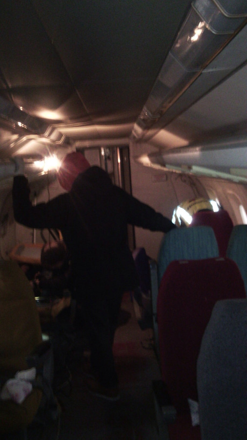

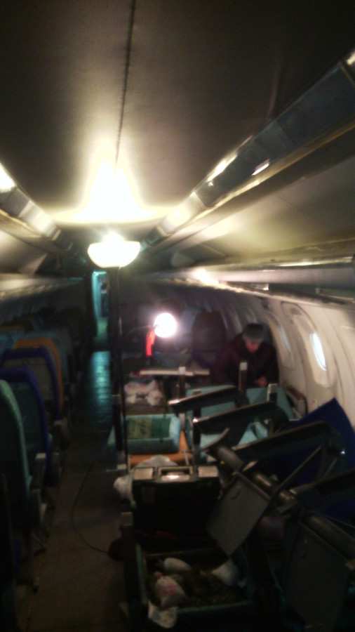

Ну а мы продолжали работу с креслами в салоне. Левый борт практически готов, начали правый, где тройные блоки кресел.
Примерили полученный ранее плафон нижнего проблескового маяка. Без сомнения, это он, только не красный, а белый. Найдем для него прижимное кольцо и привинтим на место. Были бы помощники, огни на самолете давно бы уже светились. Но энтузиастов не хватает.

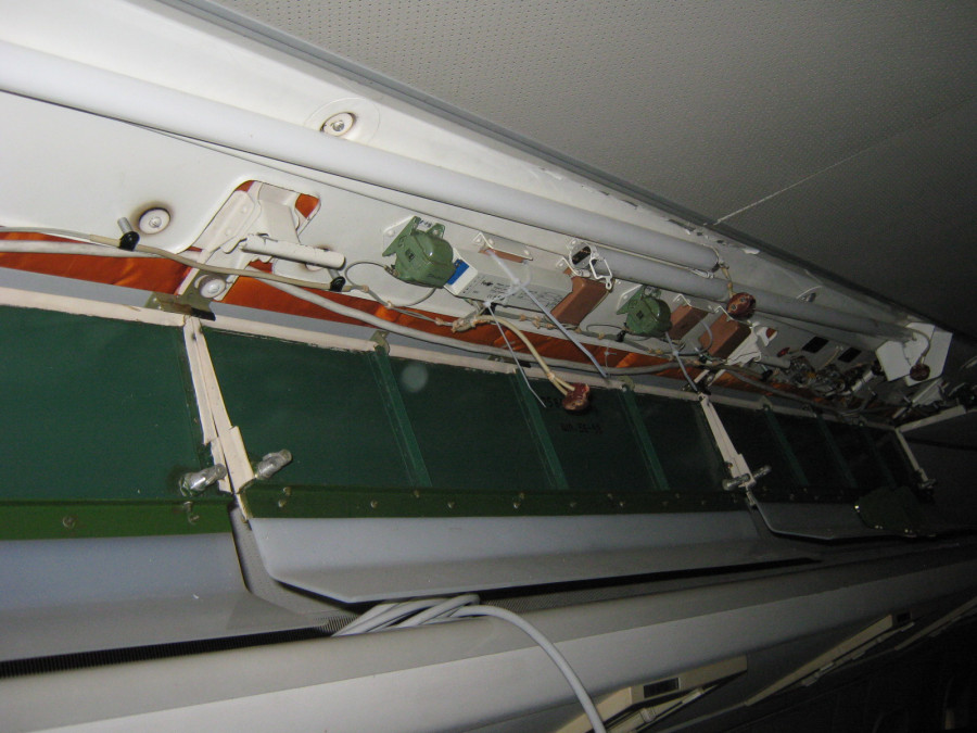

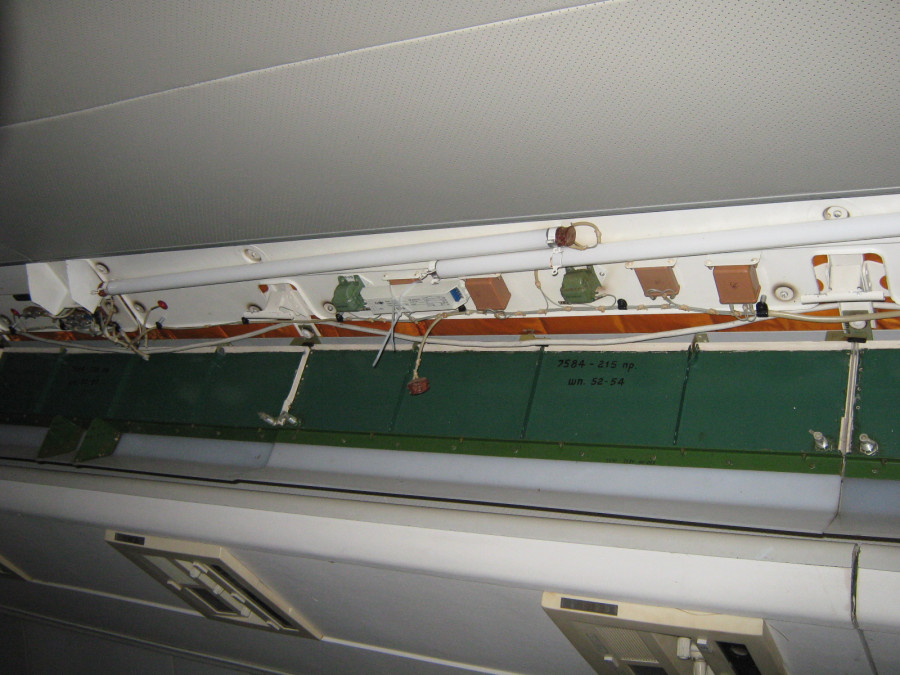

Имеющимися силами, начали монтаж дневного освещения в 3ем салоне. Практика показала, что лампы можно устанавливать на штатные места, а современные дросселя к ним просто крепить поверх старых обычными стяжками без вмешательств в оригинальную конструкцию.
Еще успели повозиться с аккумуляторами. Решено перебрать те, что оставались и оживить все, которые возможно.
А также оживили все указатели температуры на панели СКВ. К сожалению, эффектное видео с оживающими стрелками оказалось поврежденным, но процесс установки выглядел вот так:

Ну а я осмотрел троса управления, которые предстоит менять. Вот один из них в заводской упаковке.

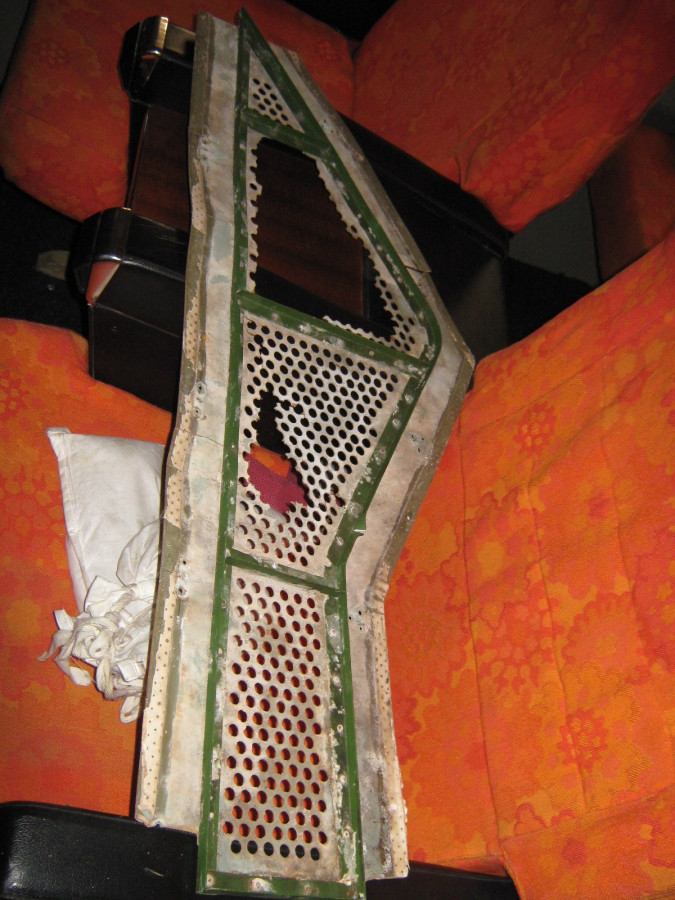

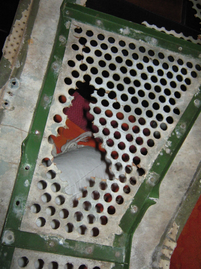

Кроме того, Алексей взял на ремонт снятую (точнее, отвалившуюся) несколько лет назад панель облицовки из хвостового туалета. Она совсем сгнила и развалилась. Надо склепать каркас из уголка, приклепать крепежи и обшить тонкой фанерой. Фанеру БС 2мм мы так и не смогли купить в этом сезоне, т.к. она продается где-то в Москве, большими листами и за приличную цену. Приобрести пока не удалось, денег нет 🙁

После этого продолжился монтаж ламп дневного освещения в 3ем салоне. Непростая задача.

Ну а мы с Аней продолжали работы с креслами в салоне.
