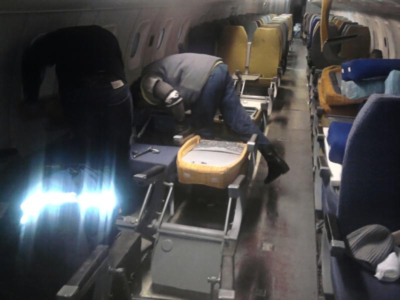

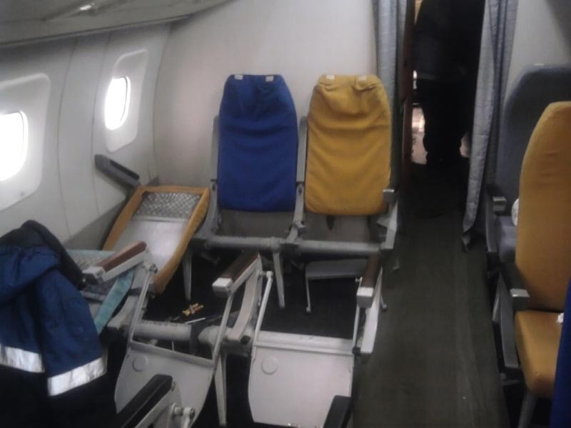

На борту продолжили работу с креслами. Поставили еще три ряда по правому борту, разобрали последние оставшиеся в передних рядах 3го салона. Как только их сделают, останется обновить только второй. Денег, впрочем, уже почти не осталось. Пожертвования кончились.

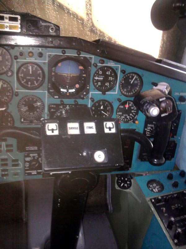

Наконец, удалось установить кнопку на штурвале, которую в прошлом году разбили представители неизвестной съемочной группы. Новую кнопку удалось купить в "Радиодеталях", а оригинальный значок на ней выгравировали в макетном цехе ОАО "Туполев". Стыдно было с такой просьбой обращаться, но пришлось.

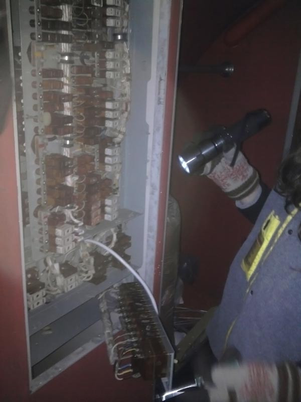

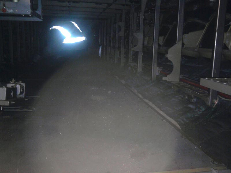

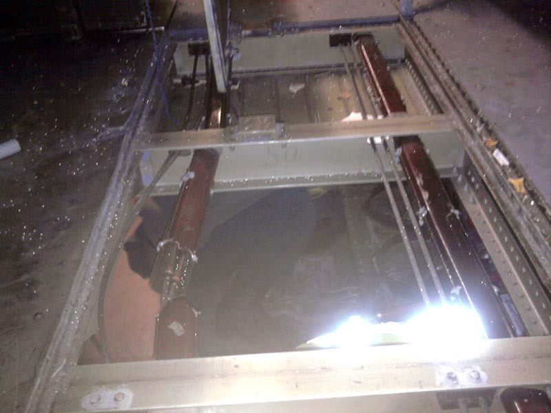

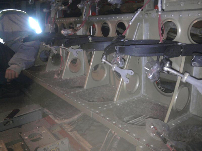

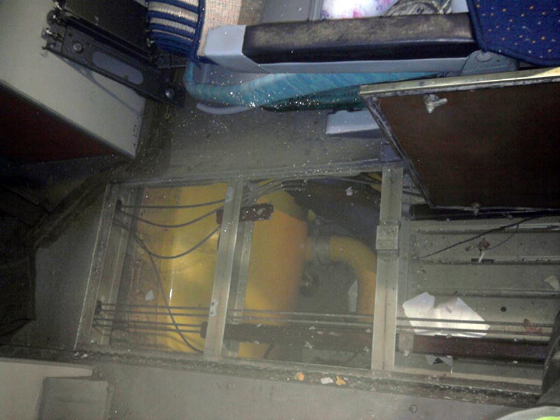

Залезли под пол в багажное отделение, где когда-то должны были автоматически перемещаться грузовые контейнеры, а сейчас стоит топливный бак.
Сергей починил там дежурный свет на 27В. Выяснилось, что у нас дефицит лампочек СМ-28. Есть много ламп с двумя контактами на цоколе, а на Ту-144 стояли с одним, и они в дефиците.

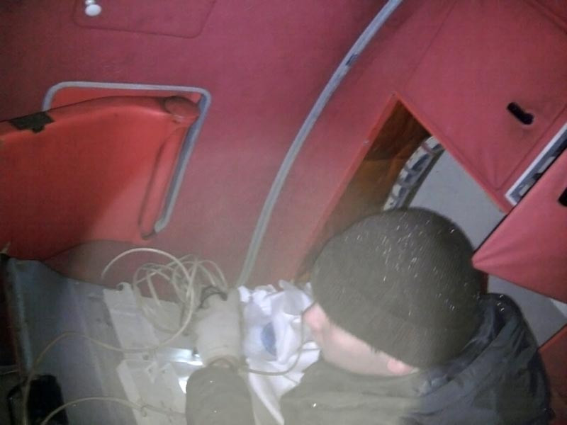

Под пол пришлось лезть, чтобы проложить кабель 220В для дневного освещения в салоне по левому борту. К концу дня
благодаря нескольким ассистентам, эта задача была решена.

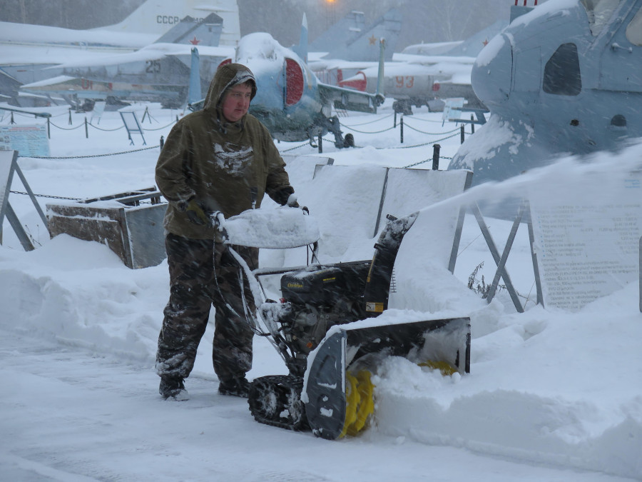

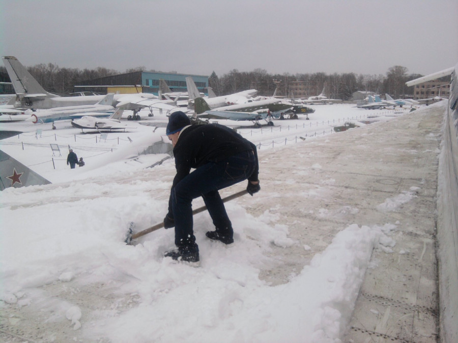

Также силами героя-одиночки, был почищен снег на левом крыле. На правое сил уже не хватило.
Также с утра счистили снег с хвостов на линейке Сухих, которые очень любят опрокидываться.

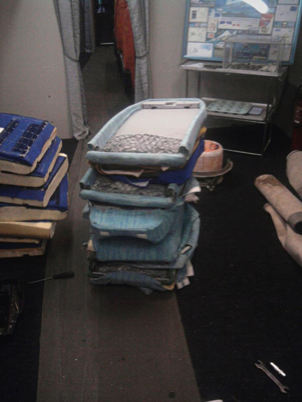

Общими усилиями приближаем кресельную эпопею к финалу. Сняли последние три ряда уже из второго салона, которые последними поедут на реставрацию. После обеда начали ставить предыдущую партию отреставрированных обратно в третий салон. Такой вот каламбур.

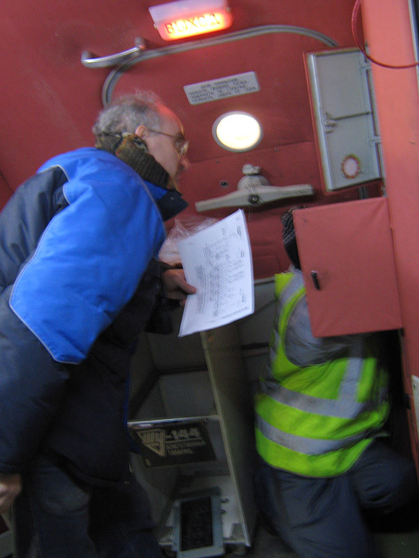

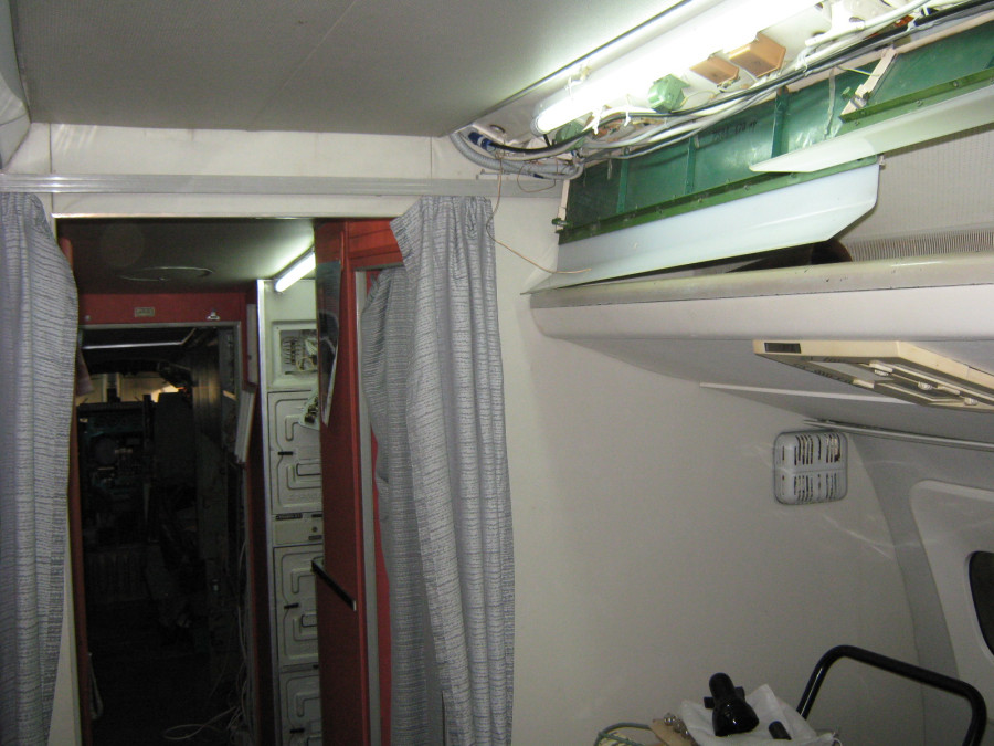

Сергей кропотливо вызванивал цепи управления освещением среднего вестибюля, буфета и третьего салона. В скором времени должны загореться новые лампы.

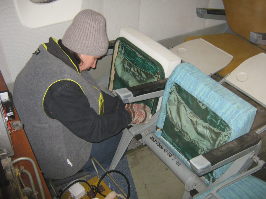

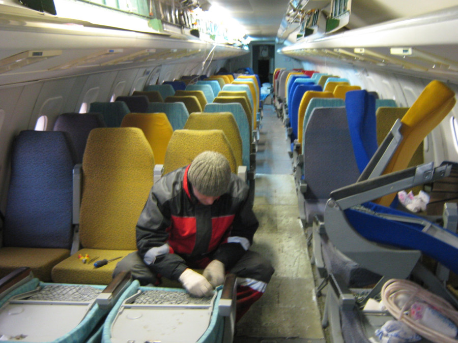

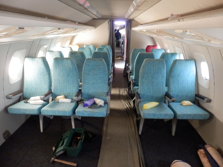

Ну а мы планомерно продолжаем заканчивать работу по креслам. На этот раз демонтировать уже было нечего. Привез очередную паптию, которую с горем пополам на мотоблоке удалось дотащить от автостоянки до самолета. Это была последняя партия 3го салона. К вечеру 3й салон был полностью переоснащен отреставрированными креслами. В хвосте есть одно маленькое приставное креслице, которое мы решили не реставрировать. Будем наглядно показывать посетителям "было-стало".

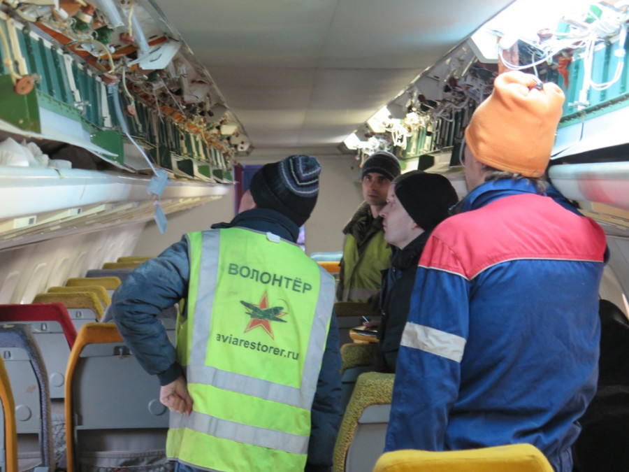

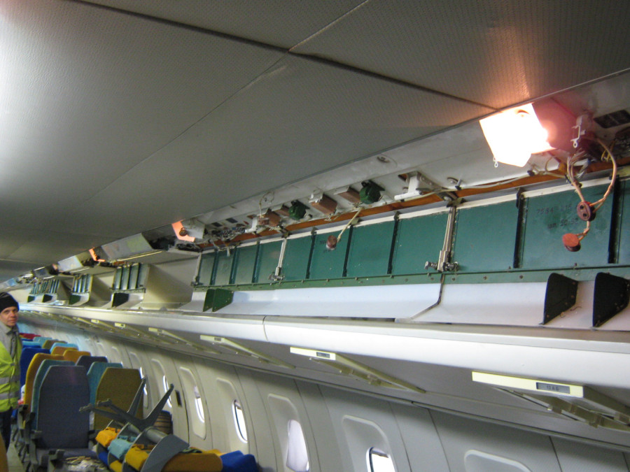

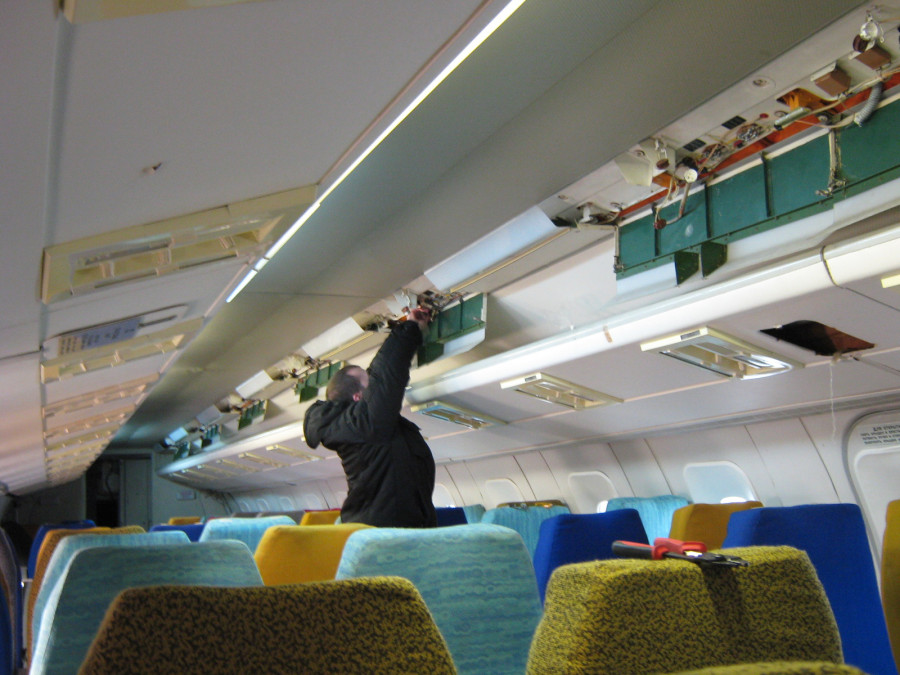

В минувшею субботу наша  скромная команда продолжала работы с электорооборудованием. После капитальной расчистки снега, несмотря на крайне не комфортные условия (высокая влажность при отрицательных температурах), успешно начата прозвонка обрезанных вандалами электрических жгутов для восстановления освещения 3го салона.
К концу дня запущены цепи управления основным освещением салона (пока правого борта) максимально близко к штатной схеме. Подключены и опробованы две секции дежурного освещения (одна с левого и одна с правого борта). При этом получен очень полезный опыт соединения коротко обрезанных проводов в неудобных местах.
В ближайшую субботу надеемся установить последнюю партию отреставрированных кресел уже во 2й салон.

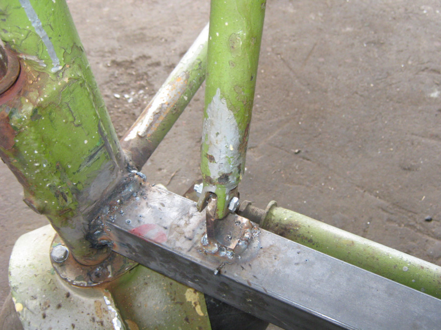

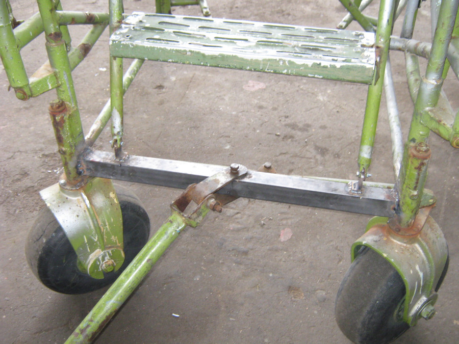

К сожалению, наиболее удобная для подъема гостей, стремянка, сейчас в ремонте. Коллеги варили ее конструкции подаренным спонсорами сварочным аппаратом после того, как еще летом сотрудники музейных мастерских покалечили ее при побелке ангара:

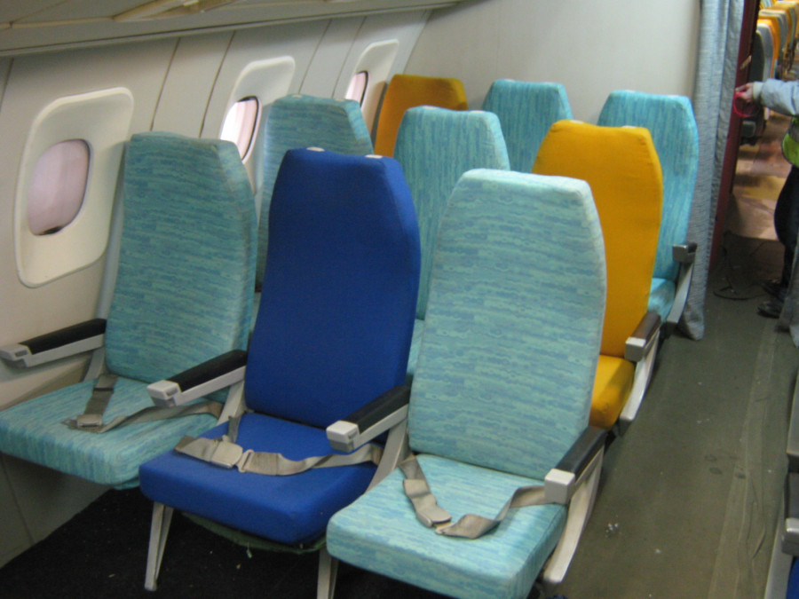

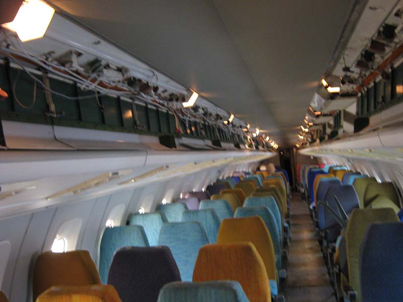

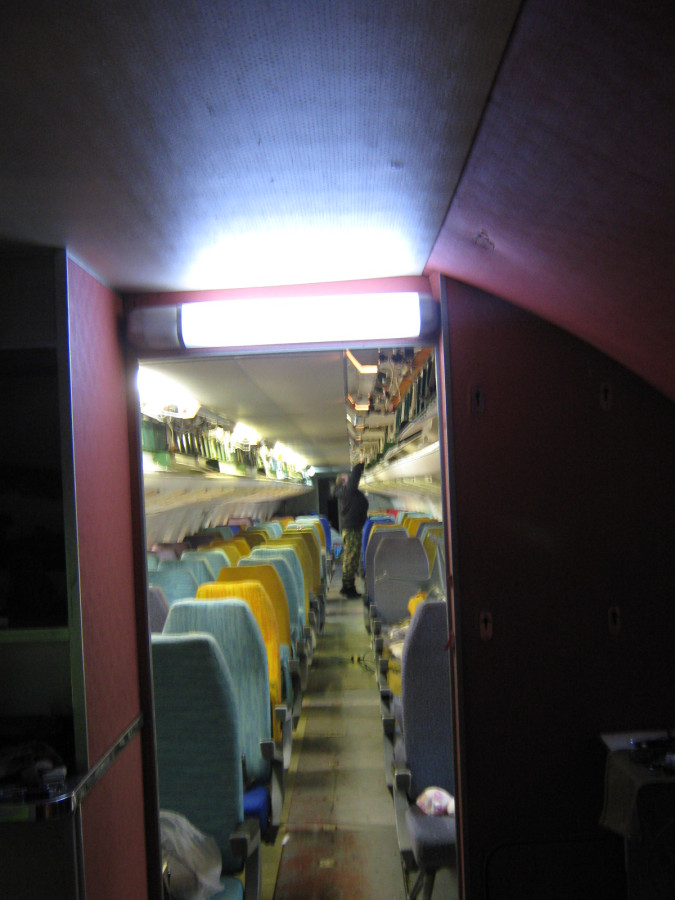

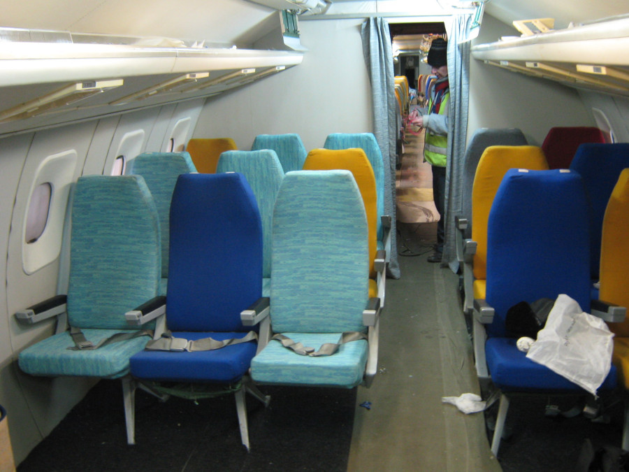

А для нас минувший субботник был финальным в кресельной эпопее. Все 120 пассажирских кресел туристского класса получили новую начинку взамен сгнившего за 40 лет поролона. Операция заняла около 3 месяцев и стоила 120000р, накопленных в качестве пожертвований через интернет и от посетителей музея. Отреставрированы кресла салона №2 и №3.

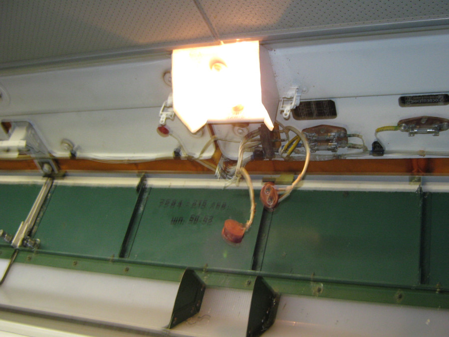

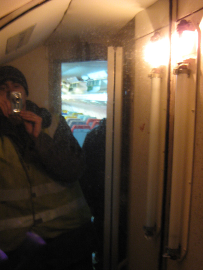

Параллельно опробована вторая очередь дневного освещения третьего салона по правому борту. Свет управляется от щитка бортпроводника через силовые контакторы. Кроме того, запущена примерно половина 27В-лампочек дежурного освещения.

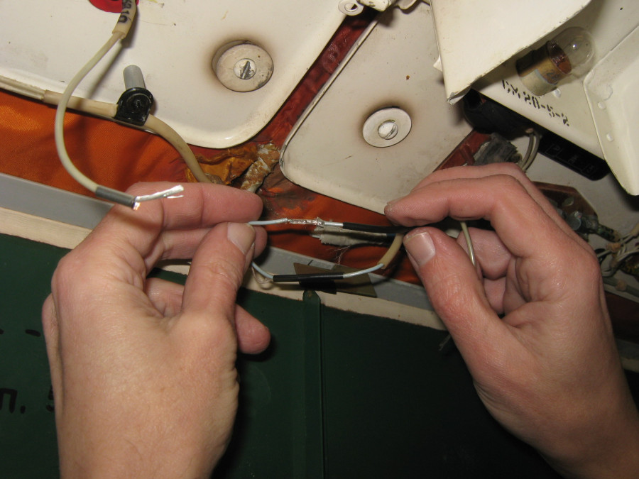

Обрезанные жгуты приходится сращивать навесу обжимными гильзами.

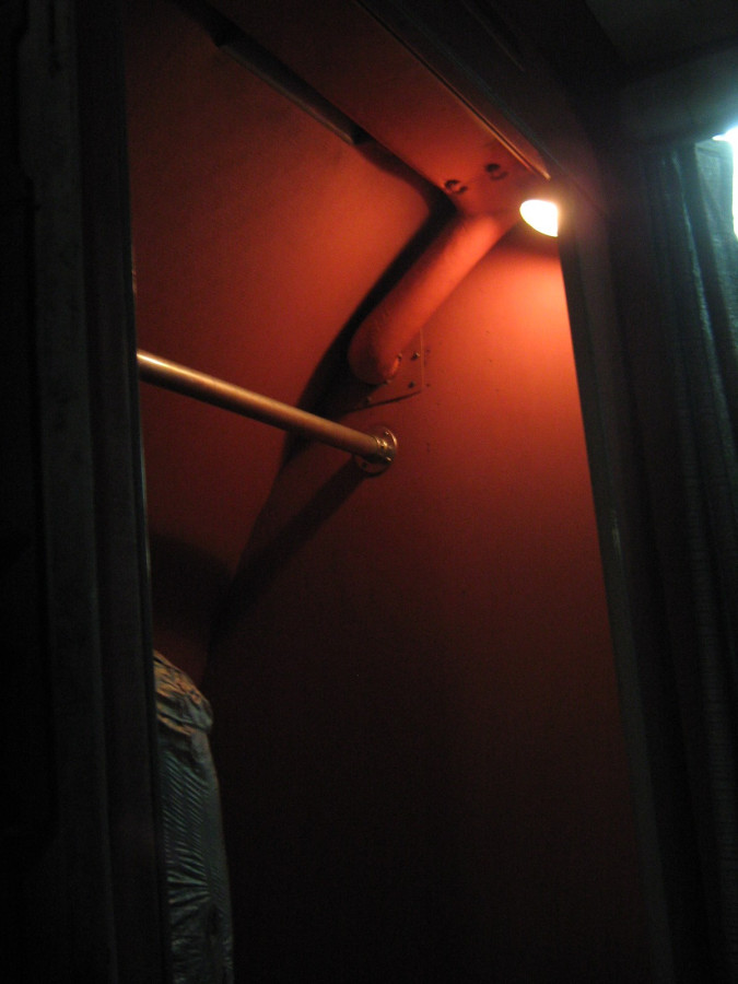

Также заработал светильник в среднем гардеробе.

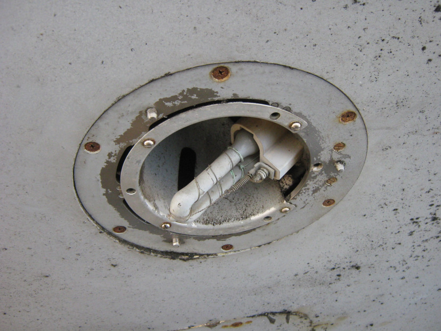

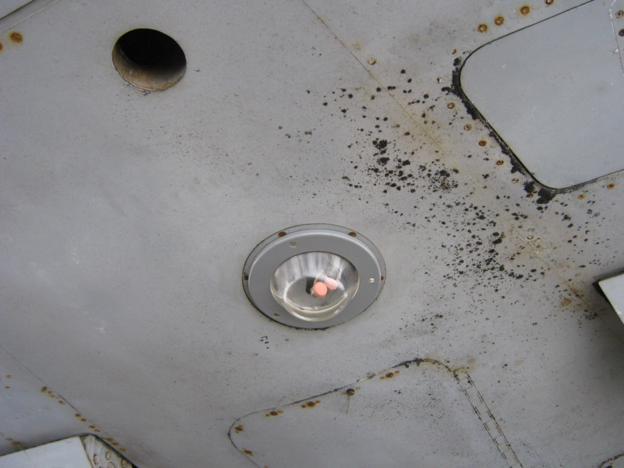

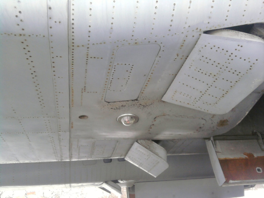

Примеряли присланный из Казани плафон проблескового маяка под брюхом. Родной давно украден.
К сожалению, крепеж от другого маяка не подходит. Соответственно, нужно заказывать токарю кольцо диаметром ~200мм. Если кто готов сделать, это было бы очень кстати!

Зато весело доставали для Сергея обрезанный жгут из-под потолочной панели. Достали! Дежурное освещение 27В теперь горит по всему салону!
А в среднем вестибюле, чтобы не тянуть 220 под потолком, поставили диодную ленту в дневной плафон:
Загорелось дежурное освещение в обоих хвостовых туалетах:

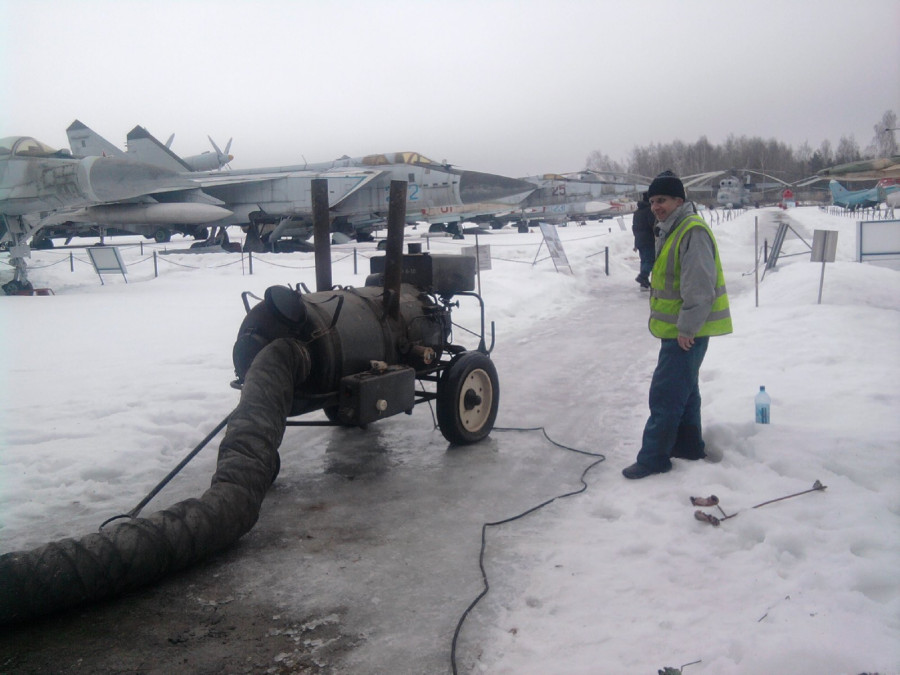

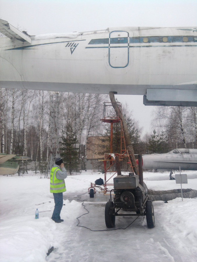

В субботу сушили самолет с помощью "Горыныча". Долго вспоминали, как его разжигать.

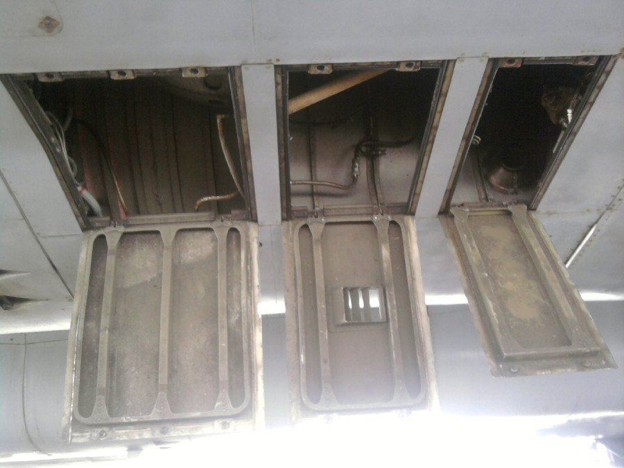

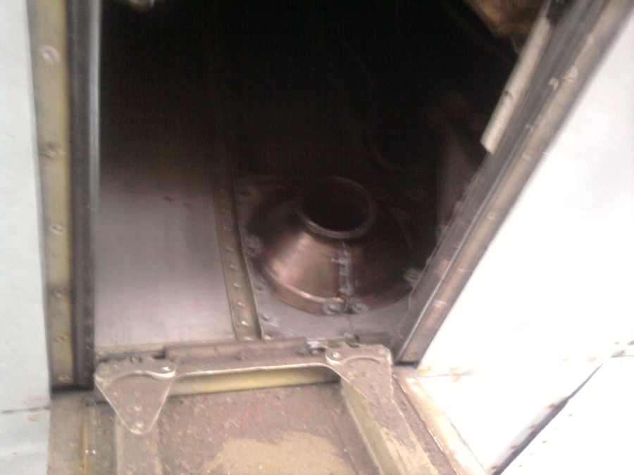

Поскольку "Горыныч" занял розетку 380В, решили осмотреть отсек ВСУ на предмет подключения к системе кондиционирования воздуха, что позволило бы в будущем сушить/продувать максимально эффективно:
Сама ВСУ была демонтирована при перегонке в музей в 1980г, но штуцер отбора воздуха для СКВ, остался.
Канал перекрыт электроклапанами, которые можно открыть после продолжительного изучения и ремонта электроцепей, а главное - заслонками, срабатывающими при давлении 0.8-1.6атм. Расход воздуха не менее 2800кг/ч. Пока непонятно, что с этим делать. Попробовали запустить трофейный промвентилятор в ангаре, но толку от него мало. А УВЗшки у нас нет.

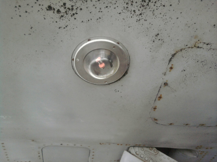

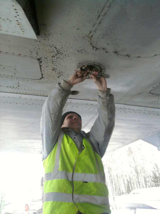

Установили плафон проблескового маяка. Крепежное кольцо пришлось заказывать на заводе новое из цельного куска алюминия:
Сняли лампочку для проверки. Есть надежда, что  самолет замигает огнями!

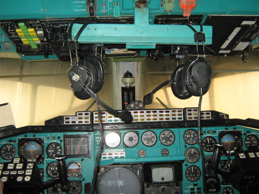

Благодаря этому на рабочих местах экипажа в кабине теперь появились гарнитуры! Пустячок, а приятно.

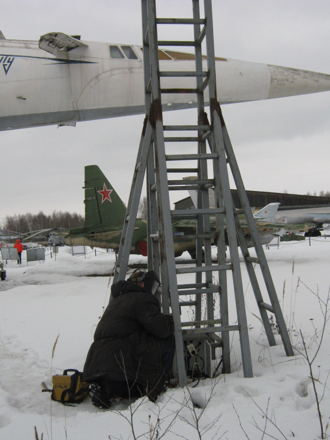

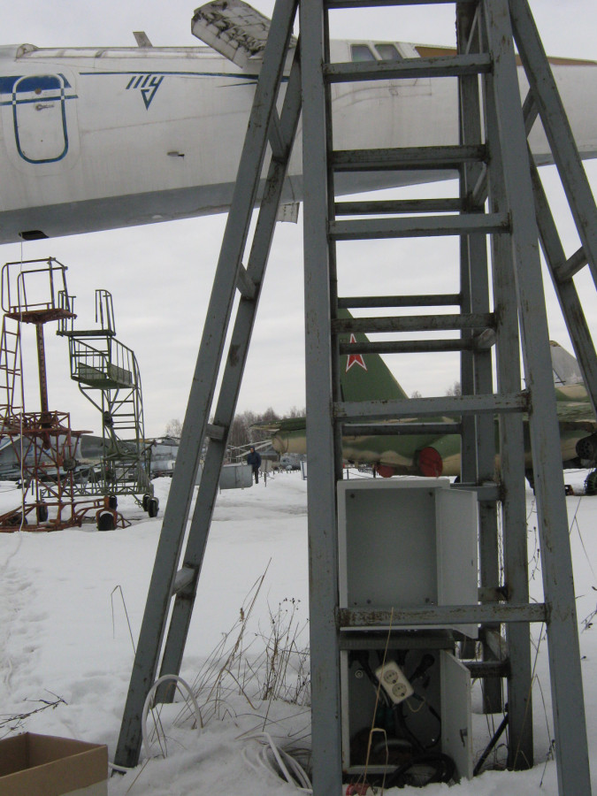

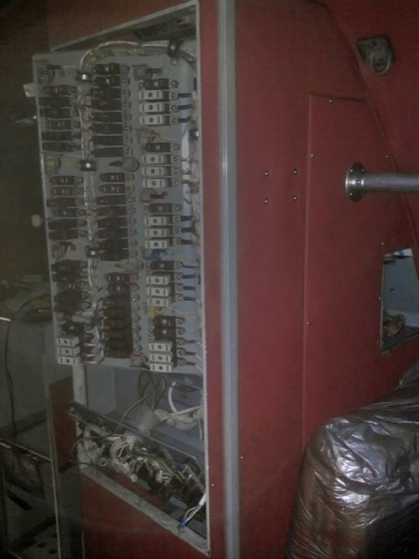

За самолетом приварили перекладину к мачте освещения, где установили будущий распределительный щит:
А Сергей с коллегой продолжали колдовать на борту. По примеру третьего салона, начата переделка освещения первых двух, где почти 10 лет назад методом проб и ошибок были смонтированы первые дневные лампы освещения. Теперь там появится дежурное освещение, силовые контакторы, щиток управления и т.д.
А для завершения освещения третьего салона нам требуется целых 30 дневных ламп ЛБ-30 на левый борт.

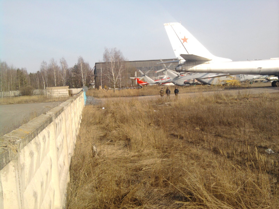

В музее продолжаются случаи посещения бортов мародерами, особенно на дальних стоянках.
Сейчас все вместе думаем, где взять колючую проволоку для обнесения дальней части музейного забора, а также прожекторов на мачты освещения, которые давно вышли из строя.

Удалось восстановить работоспособность одного из основных пилотажных приборов Ту-144 - индикатора вертикальных режимов (ИВР):
[media]http://www.youtube.com/watch?v=zj_diZdGD7I&feature=player_embedded[/media]
Отображает текущие значения асболютной высоты, приборной скорости, рекомендуемый режим работы двигателей, и границы допустимого диапазона возможных режимов полета.

Также продолжалась реставрация салона на Ту-144. Сергей с Павлом установил закупленные ранее лампы на весь левый борт. Начали разводку.
Мы с Лешей занимались перетасовкой кресел. Установили еще один ряд во втором салоне. Заменили все разноцветные кресла на однотонные, а пестроту поставили в третий. Вот такая теперь красота:

Просушить такой самолет очень тяжело, любой самолет протекает, в основном через щели в дверях плюс конденсат, как правило в хорошую погоду открывают все что можно, чтоб сквозило , на ночь багажники оставляют открытыми, но раз вандалы еще ходят, то этого делать не стоит, даже снаружи у этого самолета есть что украсть, с этим столкнулись в Жуковском на том в который пускают зрителей. Подать воздух через отсек всу не получится, т.к. Самолет не под током , да и провода должны были осыпаться, в трубопроводах скв стоят электро заслонки и вентиляторы, в данном случае наверно грамотнее МПшкой или электро пушкой греть

Проветриваем мы самолет так регулярно, как можем, но этого мало. В салоне распределен силикагель, а в сырую погоду по субботам атмосферу внутри просушиваем с помощью двух мощных промышленных осушителей воздуха.

Мне кажется, что на фото приборной доски в ответе №102 высотомер и вариометр поменяны местами. Обычно в Т-группе пилотажных приборов (обведённых белым кантом) справа установлен высотомер, а вариометр как раз под ним, вне Т-группы. Этот стандарт эргономики как раз и был введён в конце 60-х - начале 70-х годов, а туполевское КБ тогда было на острие прогресса.
Нет, не правы 🙂
Вот скан РЭ конкретно на Ту-144 зав.№04-1:
Вариометр справа!
Странно.
Видемо их "вертикалка" больше волновала - чем высота.
