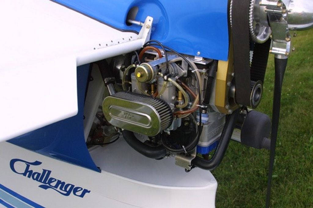

Мне почему-то, кажется, что проблема с "перевёрнутым" "582-ым" надумана. В штатах летают сотни "Челленджеров" с такими движками, и ничего, не жалуются!
    80,4 КБ · Просмотры: 375
