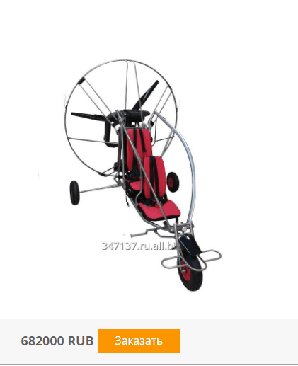

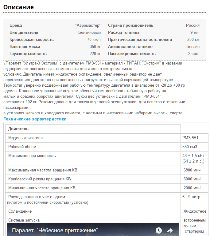

Кто нибудь летает на Рмз551.как он в эксплуатации.
    29,8 КБ · Просмотры: 314
Да  кое  кто  летает  на  них.  Болячки  те же , что  и  на  582  Ротаксе.  Видел  летом  летал  на  АХР  дельт,  вроде  не  грелся.........
Если уже на АХР применили знать дело продвинулось в перед! Отписались бы те кто уже на деле обкатывает 551й.
Ребята  кажись  с  Саратова  на  дельтах  летали.
Они  небось  сейчас  кости  где  нибудь  в  Северной  Африке  греют, заработали...... ;D
