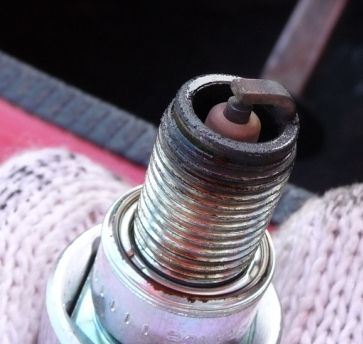

A mozhet kto podskazhet iz za chego EGT temperatura s 4300 do 5000 oborotov podnimaetsa inigda ~do 1230F, kogda maksimum mozhet byt 1200F.
Svechi kazhetsa normalnye vot primerno vygliadiat vse tak:

Esli chiu chiut vkliuchit "podsos" temperatura srazu snizhaetsa.
Dumol mozhet bednaja smes, no po svechiam ne skazal by.
Menia interesuet pochemu imenno na takih oborotah ona podnimaetsa. Po tomu chto esli dash gazu bolshe 5000 dapustim do hotiaby do 5200 to takzhe temperatura snizhaetsa.

A svechi vygliadiat primerno tak (narabotka ~4 chasa):
Свеча копчёная и сырая. Имеет смысл проверить настройки карбюратора. Да и налёт на изоляторе центрального электрода какой-то красноватый, что может свидетельствовать о палёном бензине. А что значит - коленвал восстановлен? Фирма Ротакс официально заявляет что коленвалы неразборные и ремонту не подлежат. Только замена на новый.

Нормальное поведение ТВГ.
Поднимите иглу на одно положение и температура упадет.
Так же температура сильно различается при прямом и обратном ходе РУД. Если установить режим дросселированием, то ТВГ будет выше, чем на том же режиме, но установленном на увеличении режима.
Не исключено что и уровень толпива несколько ниже нормы.
