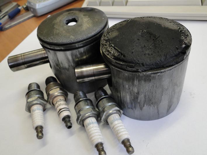

по разрушению поршней. Всяко бывало, но вот чтобы два одновременно - первый раз.
    47 КБ · Просмотры: 366
Дык, свечи не случайно лежат рядом!
А17ДВ, судя по нагару - с "пробитым" изолятором, BPR6ES - автомобильные, для значительно более холодного мотора.

Свечи, конечно, не зря рядом положил. Просто обычно один поршень прогарает, спасая другой. А тут оба.
Про присадки - полностью с тобой согласен и не собираюсь спорить, просто мне разобрать и почистить удобнее 🙂
