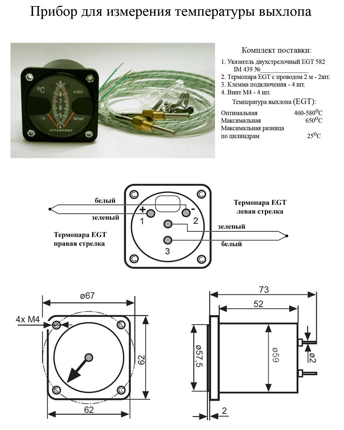

Об устранении причин перегрева.
Было сделано: промыт топливный бак, заменены все топливные шланги, фильтры, полностью заменена начинка топливного насоса, в карбюраторах заменены: иглы с жиклерами, главные жиклеры, отрегулирован уровень топлива, регулировка на синхронность,заменены свечи, затяжелен винт до 6200 в статике. Компрессия: MS-0.8, РТО-0,83МПа.
Про температуру ОЖ без облета сказать что-либо затруднительно,  но теперь явно просматривается другой косяк.
ТВГ в MS на всех режимах значительно превышает ТВГ в РТО.
Причем характер изменения ТВГ таков, что при постепенном увеличении оборотов до ВР разница около 40, на ВР ТВГ в РТО не поднимается выше 580, а в MS уходит до 630, при уменьшении оборотов ТВГ в MS падает значительно медленнее, чем в РТО, разница до 70, на режиме МГ разница около 30. Перестановка регулировочного кольца на иглах несколько сгладила разницу на 3500-4000 об., но на ВР все также. Изначально кольца были на второй позиции снизу, сейчас в РТО третья снизу, в MS крайняя снизу. Допускается ли вообще разница в установке игл.
Термопары и карбюраторы местами менял - все тоже самое.
Еще заметил, что свечи (которые новые) в MS несмотря на высокую ТВГ немного влажные, а в РТО практически сухие, а ранее работавшие свечи РТО нормального цвета, а вот MS более темные с серым оттенком (хотел сфотать все это, но объектив поломался и так близко не берет).
В чем тут может быть засада?  Неужели без вскрытия не обойдется?

Термопары меняли местами - но каналы прибора могут иметь погрешность. Попробуйте одну и ту же термопару поставить на оба канала одновременно (показания будут занижены), а затем поочередно на разные каналы.  Все это делаем на одном установившемся режиме.
В настоящее время мы все указатели ТВГ от Авиаспорт дополнительно регулируем на значение 600 гр.
Разное положение колец - ненормально. Штатное положение на лето - третье сверху (второе снизу).
Цвет свечей - характеризует работу двигателя в момент выключения. Чтобы посмотреть работу двигателя по свечам на максимале, надо и выключить его на максимале.
Для этого двигатель не должен быть прогрет не выше 60-65 гр. по охлаждающей жидкости. После останова проворачивать двигатель за воздушный винт.
Так же смотрим и на режиме 4500-4800.
Уважаемый sid, только не пинайте сильно, но не могли бы Вы изобразить схемку того, что Вы описали выше, боюсь что нибудь испортить. Прибор "Авиаспорт", куплен в Авиагамме, подключен как указано на прилагаемой инструкции, но вот в постах выше нарисовано подключение к АКБ??? Я к бортовой сети не подключал, это правильно?
Здесь я просто менял места подключения термопар на приборе, (стрелки стали просто показывать наоборот),как теперь понимаю - это бесполезное мероприятие. Просто мозги от этого Ротакса уже набекрень
схема подключения во вложении.
Судя по тому, что Вы меняли не термопары местами, а подключение, то прибор исправен.
Остается поменять местами термопары местами, сохранив подключение.
Само поведение температуры по режимам нормальное, за исключением разницы.
Такая картинка у меня имеется. А вот по поводу одновременного подключения термопары к двум каналам? Каналы прибора как между собой соединять: параллельно, последовательно?
Если есть уверенность что в мотор не "лазили" до Вас, то скорее всего Вы сами перегрели мотор по-незнанию
Я сам вполне мог перегреть мотор, но и до меня его точно вскрывали. При худшем раскладе что будет подлежать замене, кольца и поршни однозначно, или вся ЦПГ вместе с головой.
Продолжение следует...
Ну если я всем еще тут не надоел..........
чтобы убедиться в правильности работы прибора необходимо подать одну и ту же величину напряжения.
Т.е. одну термопару подключае сразу на два канала - белый провод на 2 и 3 контакт, зеленый провод на 1 и центральный. Показания прибора будет занижены в этом случае. Этим проверим одинаковость показаний на низком значении ТВГ. Затем поочередно проверяем показания первого канала и второго канала. Погрешность не линейная. Она всегда есть. Мы настраиваем на "одинаковость" показаний при 600 гр.
В Вашем случае надо проверить именно термопары, поменяв их местами установки, не меняя схемы подключения.
