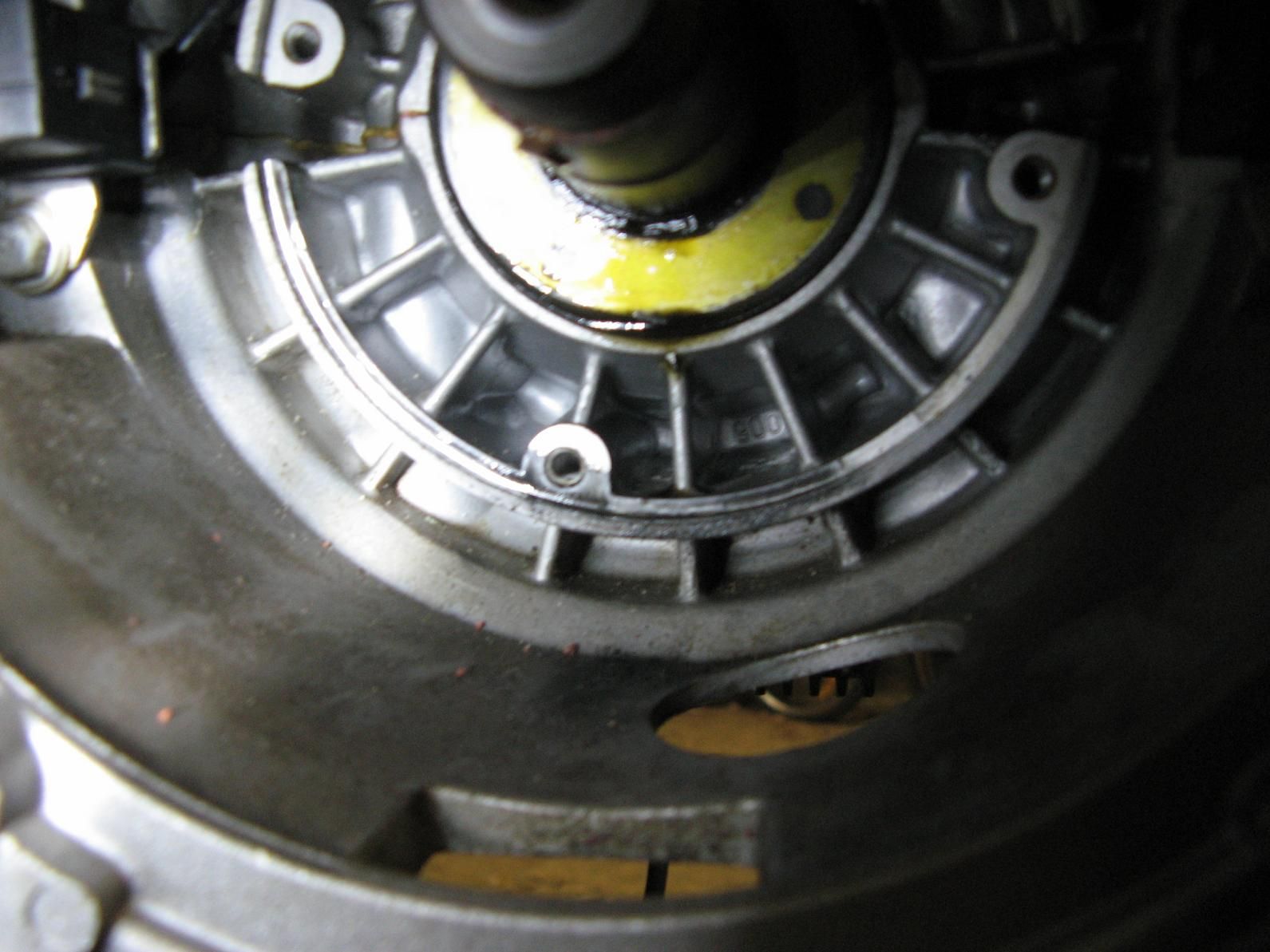

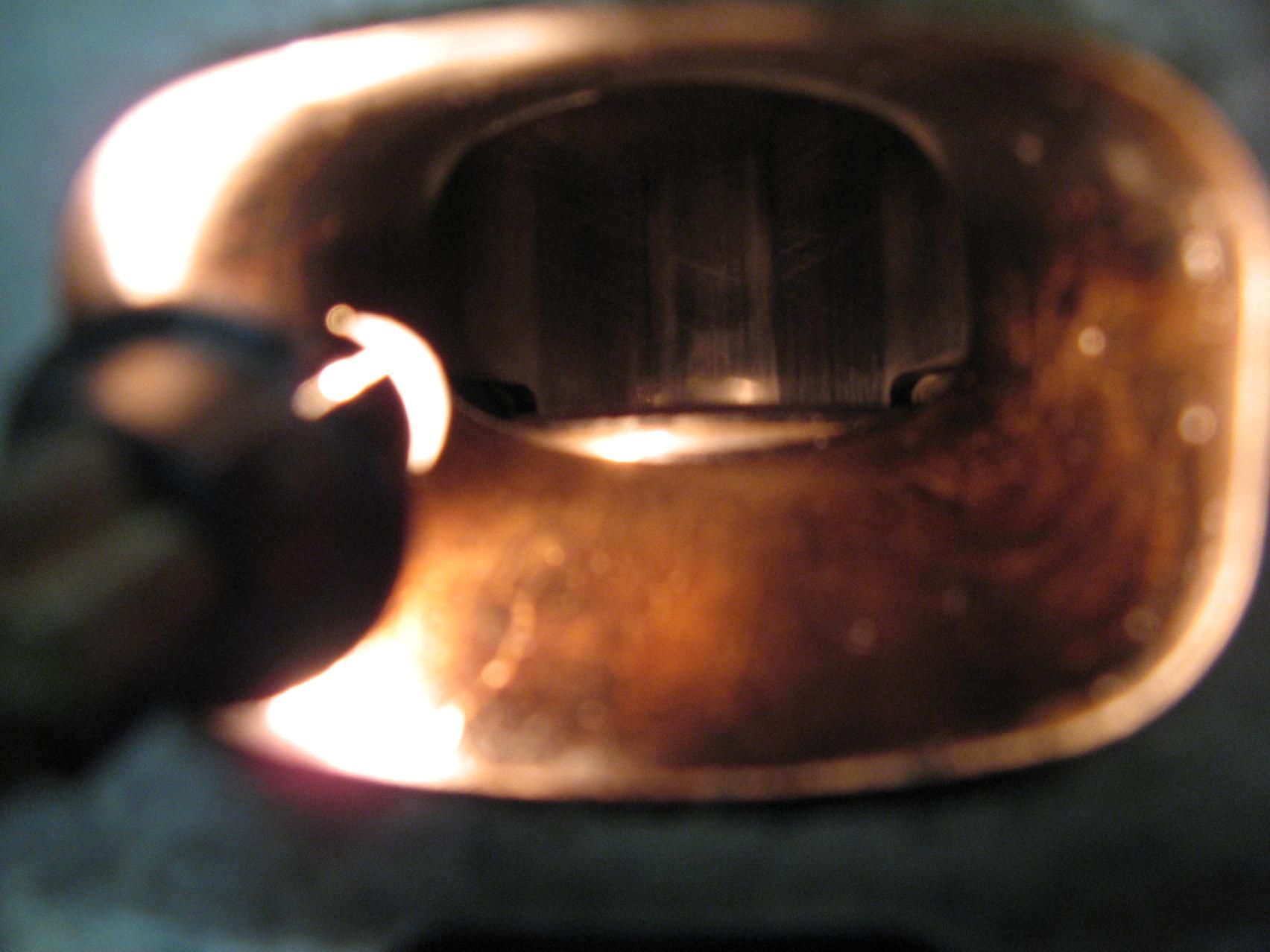

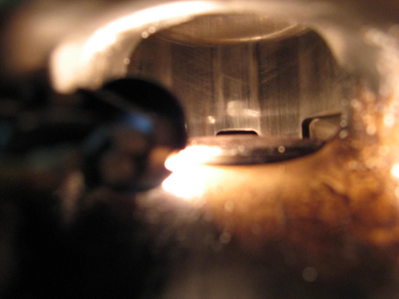

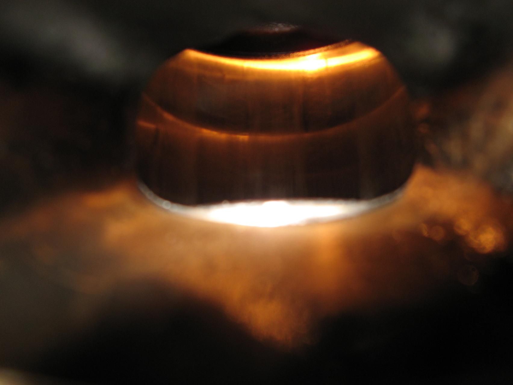

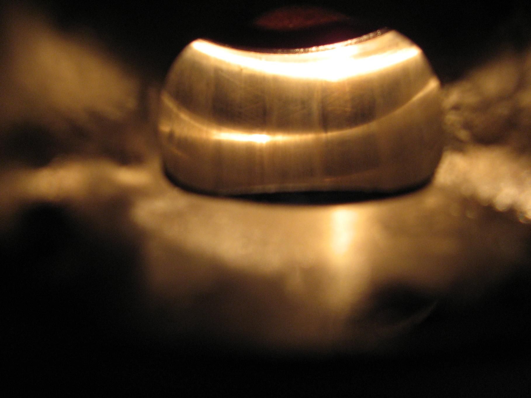

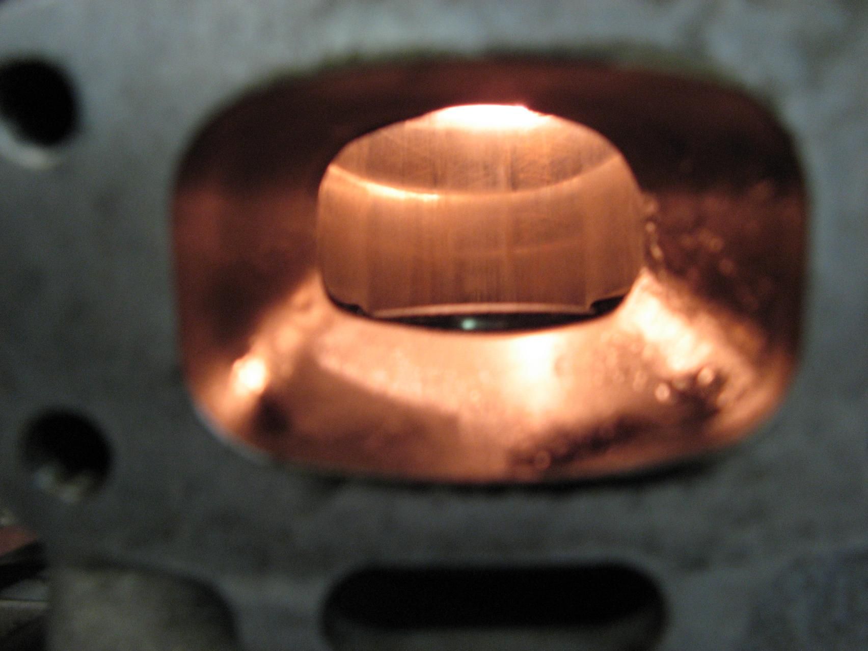

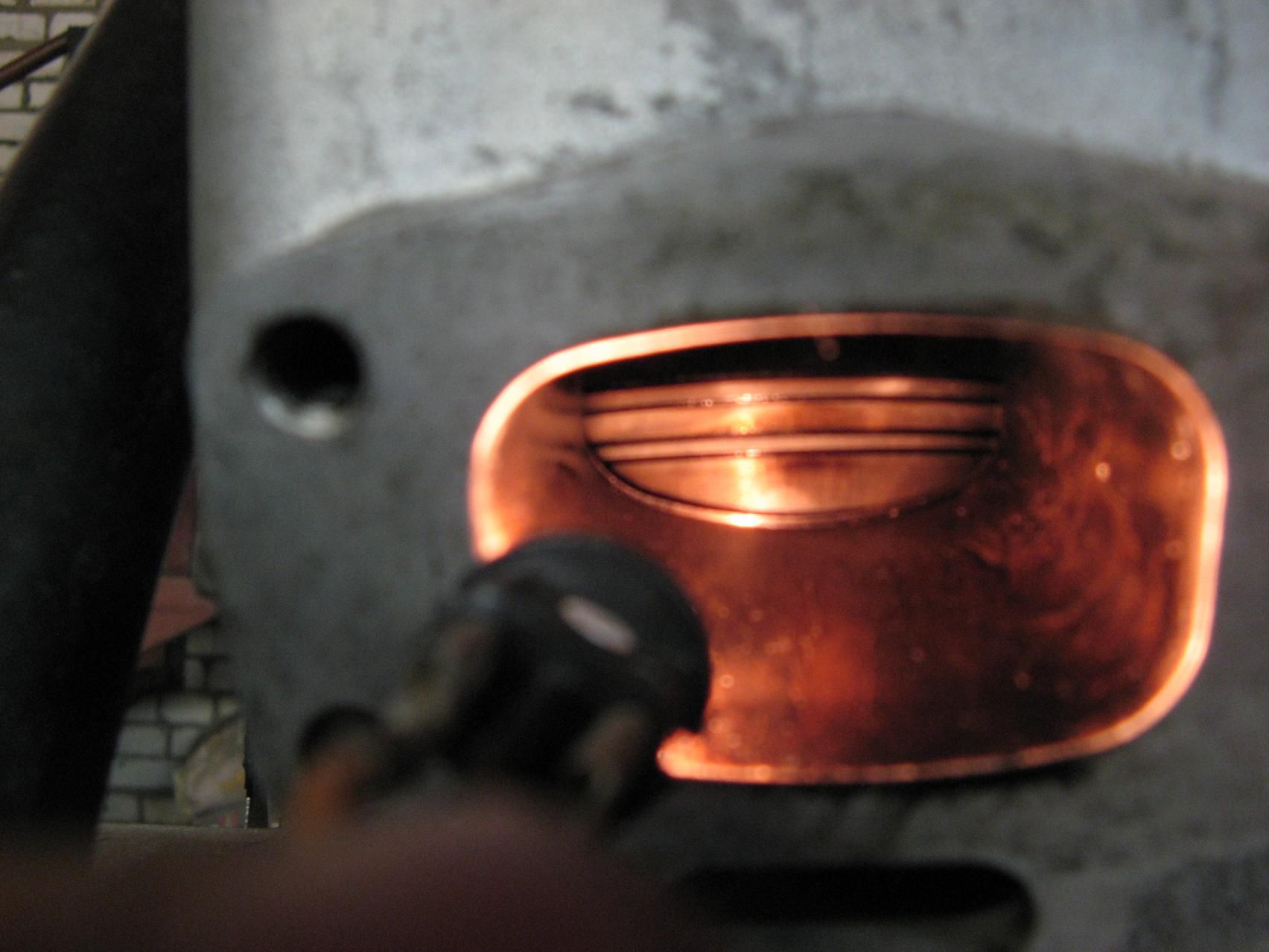

Все фото-цилиндр MS, в РТО примерно тоже самое. Кольца, насколько это было возможно проверить, имеют перемещение относительно поршней. Подозрительна значительная степень свободы поршней в цилиндрах при покачивании в плоскости шатуна.

  На мой взгляд (насколько возможно увидеть на фотографиях) ничего криминального нет. Наработка примерно 300 часов (+\- 25). Имел место незначительный холодный прихват из-за вывода на взлётный режим до прогрева всей системы охлаждения (потёртости возле малого окна на фото 03311).
Болтание поршней (возможно, так же стук при перекладках - вверх вниз) - свидетельство износа ЦПГ по диаметру.
Если добиться синхронности работы цилиндров по температуре не удаётся ( в приемлемом диапазоне) есть два варианта: - 1 ремонт с заменой поршневой и расточкой цилиндров на ремонтный размер; - 2 ремонт с заменой поршней и колец в пределах одной размерной группы ("зелёный" +0.01 =  "красный") без растачивания цилиндра; - 3 продолжать эксперимент, ничего не трогая, с замером суммарного осевого люфта в КШМ (кривошипно-шатунном механизме).
История мотора до Вас неизвестна и скорее всего останется таковой. Могли поменять кольца на одном поршне, не трогая другой. Могли получить прихват на одном цилиндре (давно ранее) из-за незамеченного вовремя отказа свечи зажигания. В общем, получилась несимметричность цилиндров по износу (зазорам). Вот один и греется на максимале.

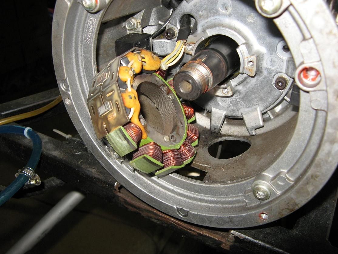

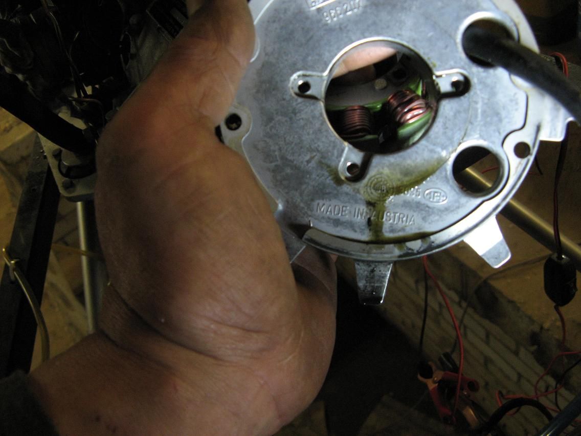

А вот со стороны MS двигатель явно разбирался - на резьбах силиконовый герметик.  Потеки масла на сальнике и кронштейне статора. Мог ли сальник в таком состоянии оказать влияние на работу мотора?

не подтекание сальника повлияло на работу мотора, а работа мотора повлияла на подтекание сальника.
Основные причины в порядке вероятности:
1. высокое давление картерных газов из-за залегания колец. кроме подтекания сальников нарушает работу насоса.
2. повреждение резины сальника агрессивными добавками в бензине.
3. износ коренных подшипников.
4. биение коленвала.
5. естественный износ.

из-за залегания поршневых колец происходит утечка продуктов сгорания в кривошипную камеру, вызывая осмоление поршня под кольцами, повышая давление в кривошипной камере. Высокое давление картерных газов вызывает повышенную нагрузку на сальник, который начинает течь. Повышенное давление в кривошипной камере цилиндра со стороны генератора для 582 и со стороны редуктора для 503 вызывает большее давление на мембрану насоса, что приводит к увеличению производительности насоса, высокому давлению топлива, повышению уровня топлива в поплавковой камере, повышенному расходу топлива...
