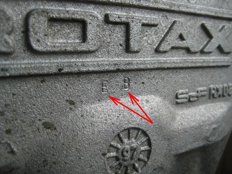

Что означают эти буквы на цилиндре? Двигатель R583-й от снегохода, с клапанами мощности.
