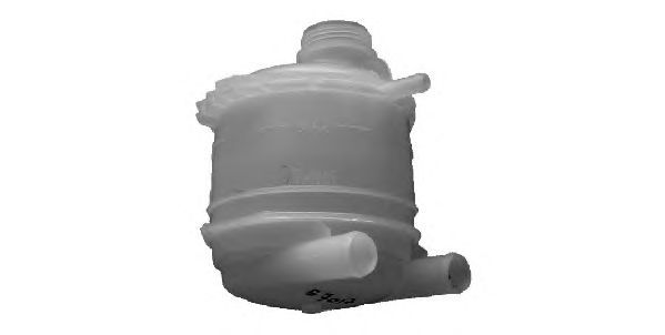

В  поисках  компенсационного  бака  ОЖ  набрел  на  это,  бак  от  рено  19  очень  похож  на  родной,  а  цена    в  три  раза  ниже. 😉

От  Нивы  пойдет  только  на  расширительный  бачек  после  оного.  У  меня  радиатор  внизу  и  приходится выкручиваться.
  Я пошёл..пошёл..."пошёл другим путём" 🙂

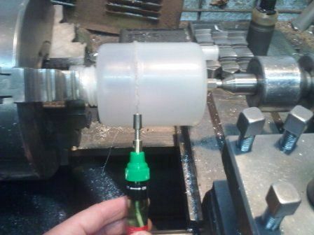

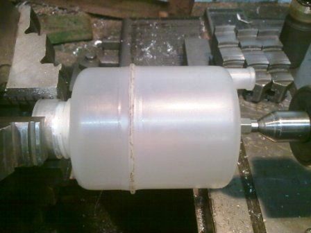

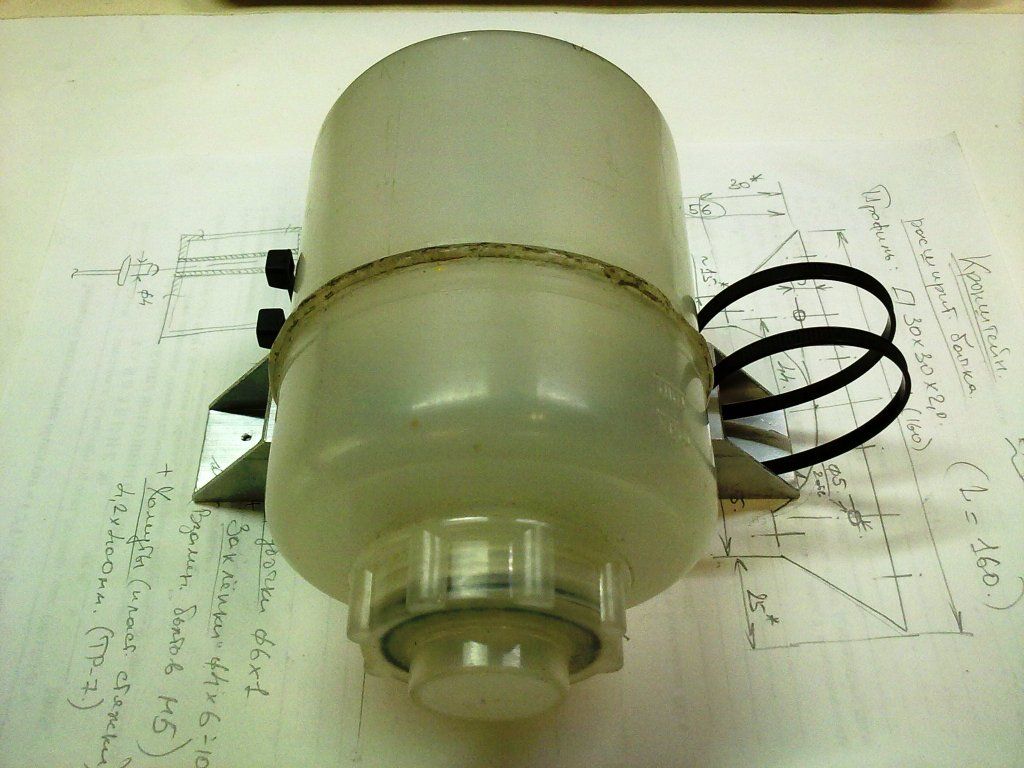

Это бачёк от гидрожидкости отечественных автомобилей. Изнутри нужно извлечь фильтр. Потом сварить шов газовой горелочкой и установить штуцер и заглушку в патрубки.
Как расширительный бачок ( переливной - в терминологии Ротакс) он годится. Штуцеры 1/8 и 3/8. Объём примерно 0,5 л. Как заливной* бачок он не подойдёт, поскольку не рассчитан на давление.
*(Заливной,- с клапанной крышкой, рассчитанный на давление в системе.)
Он мне понравился объёмом и компановкой.

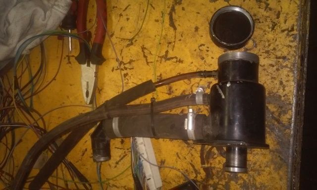

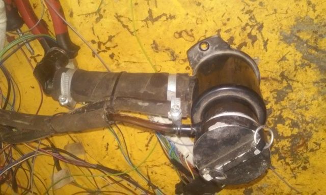

Иванов а от чего Ваш бачек расширительный?
Кажется, мне очень знаком этот бачок... отечественный автомобиль называется Лада-Ларгус, он же Рено-Логан с кузовом универсал и эмблемой Автоваза на радиаторной решетке.
