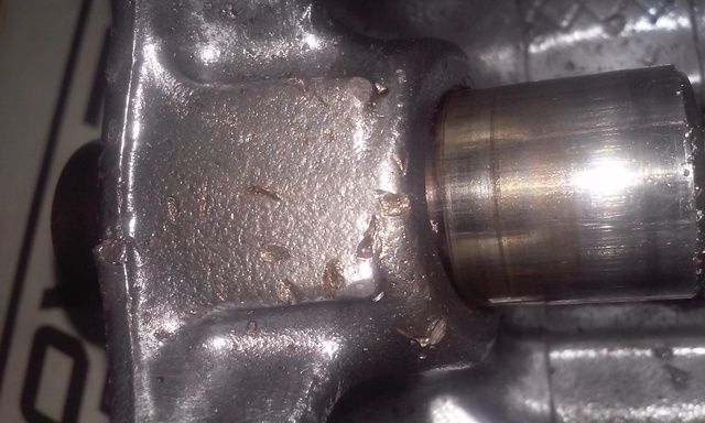

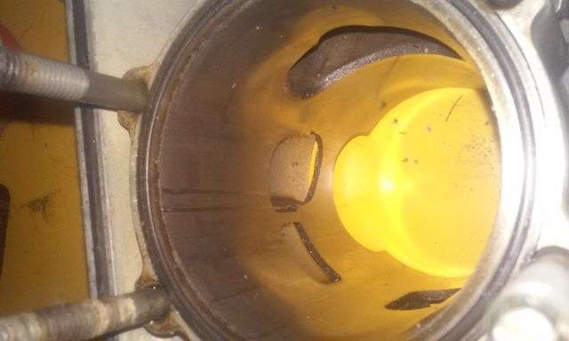

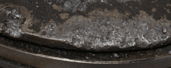

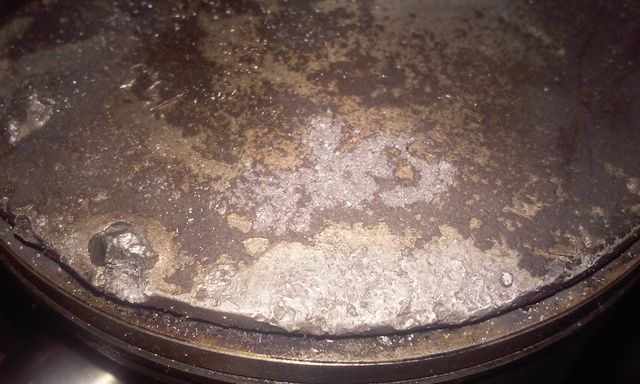

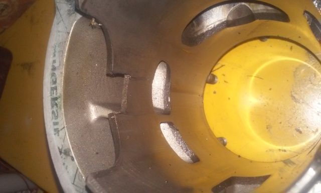

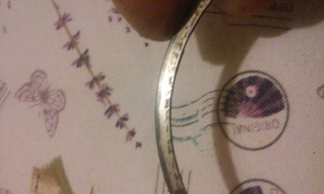

Добрый день, не так давно был отказ двигателя на рулении на лыжах. Обороты 4000. При развороте на исполнительном убрал газ и двигатель встал. Выявлены следующие дефекты:
1 Отколота часть гильзы цилиндра на нижней кромке и под впускным окном
2 Прогар порня
3 Откол поршня под отверстием пальца
4 На нижней части поршня видны следы ударов
5 На верхнем кольце видны наковки
6 Повреждение дискового золотника и шестерни привода
    52,7 КБ · Просмотры: 190
    29,3 КБ · Просмотры: 190
    28,6 КБ · Просмотры: 191
Далее;
    31,9 КБ · Просмотры: 196
    46,2 КБ · Просмотры: 184
    27,7 КБ · Просмотры: 201

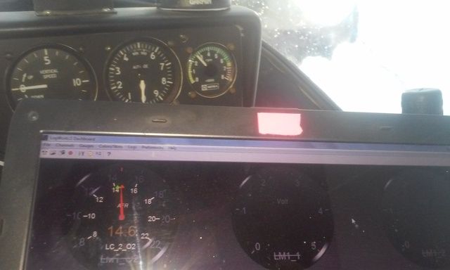

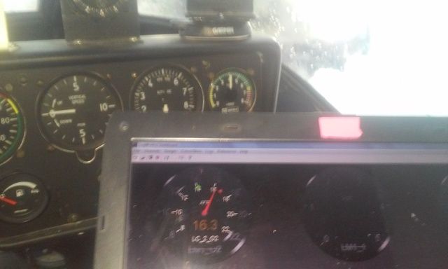

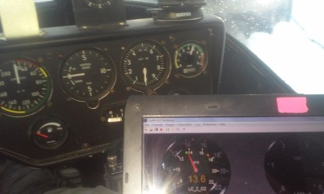

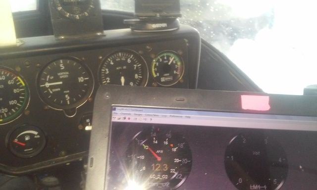

Двигатель перебрал, проверил зажигание- в норме (На всякий случай сделал чуть попозже). Завел, так, как ТВГ нет засунул в глушитель ШДК и вижу такую картину: на ХХ смесь даже богатая, на больших оборотах 5200 тоже богатая 1:12,3 на 4800-1:13,6, а вот как раз на 4000 оборотов сильно бедная-1:16,3. Мог весь сыр бор произойти из за детонации на фоне бедной смеси?

Судя по повреждениям, не детонация явилась их причиной, а попадание твёрдого постороннего предмета в карбюратор и картер.
  Ищите его в глушителе.
Скорее всего это стопорное кольцо пальца. Если мотор ранее перебирался, то не исключено, что в картере остались "непосчитанные" иголки подшипника верхней головки шатуна.
  У меня когда - то была шайбочка М8 "стоимостью в 600 долларов",- переборка мотора с заменой золотника и шестерни его привода. Попала в карбюратор при сборке, до установки воздушного фильтра.
Согласен. У меня тоже было похожее. Приобрел двигат наработка около 20час. Еще не ставил. При прокручивании заметил, что в какой то момент подклинивает. Раскрутил нижную половинку. Ничего необычного не заметил. Каково же было удивление, когда извлек винт на 10 за крыльчаткой водяной помпы.
Глушитель тряс, ничего там нет, да и попадание посторонних частей маловероятно. Мотор 26 часов отработал после ремонта.
Запросто.
Фото бы этого места покрупнее...
События, я думаю, развивались так:
1.Детонация
2 Локальный перегрев поршня
3 Вываливание раскаленных но не расплавленных (частично расплавленных) фрагментов с последующим охлаждением
4.Попадание  их  в камеру сгорания - клин.
Далее - описанные разрушения.

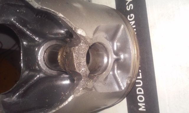

Самый избитый кусок это нижняя часть цилиндра, она же и оказалась за золотником. Часть отломанная  под впускным окном аккуратно лежала на выступе картера, видимо откололась в последнюю очередь. Вот поршень с фотоаппарата.

Самый избитый кусок это нижняя часть цилиндра, она же и оказалась за золотником. Часть отломаннаяпод впускным окном аккуратно лежала на выступе картера, видимо откололась в последнюю очередь.
После удара днища поршня о ГБЦ, усилие через палец взяла нижняя часть бобышки, которая и вывалилась по пути "прихватив" участок гильзы.
Дырка (прогар) есть в поршне?
