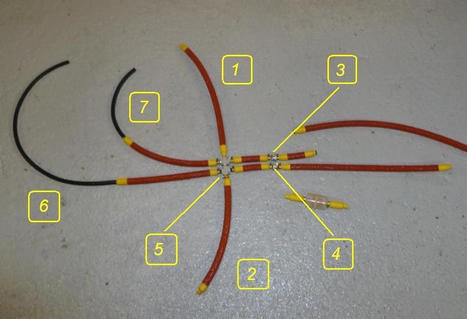

Ребят  подскажите  как  правильно  обьединить  штатный  вакуумный  насос  с  резервным  электрическим? Не  будут  ли  они  мешать  друг  другу  при  совместной  работе  и  стоит  ли  вообще  это  делать?
    Объединять следует через клапаны ( 2 шт,- на каждый насос по одному ) и дренажную (обратную)  магистраль для сброса избытка давления и воздушных пробок ( в ней ставится жиклёр ). В технической документации [highlight]для "912"-го мотора[/highlight]эта схема приводится.
  Для самолётов, особенно с капотом это необходимо. Для дельталёта не обязательно. Достаточно правильно, из качественных комплектующих и исправных деталей собрать систему.
  Такое у меня сложилось представление.
*добавлено:
1. 2. к карбюраторам;
3. 4. клапаны;
5. соединители (квадратики 1/8" резьба отверстие);
6. вывод на указатель (датчик) давления топлива;
7. обратная магистраль.
  Жиклёры штатно: 0,35 мм( подбираются Ф0,5 - 0,8 мм ) в штуцерах датчика давления и обратной магистрали.

Там схема с праймером, можно схемку накидать и какого размера жиклер в обратке, насос электрический со спруса.  Я  так  понимаю  , что  на  общую  магистраль  через  тройник  их  заводить?

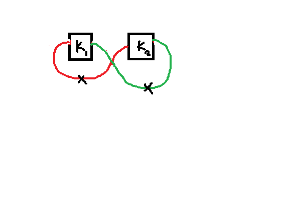

Кстати  если  применяется  на  двухкарбовом  варианте  синхронизация  на  кембриках  отверстия  должны  присутствовать?
