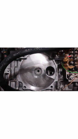

Похоже, что просто фазой на 180 град. ошиблись?
Фазой чего?
Не по тому цилиндру золотник выставляли. Или мотор в другую сторону крутили. 🙂
Я выставлял по цилиндру со стороны стартера. Как написано в руководстве Ротакс

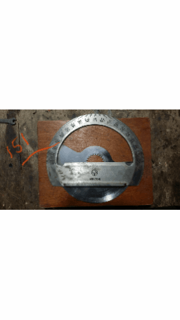

Но меня смущает одно. В мануале пишите , что вырез в золотнике составляет  132  градуса.  А у меня вырез 152 градуса.

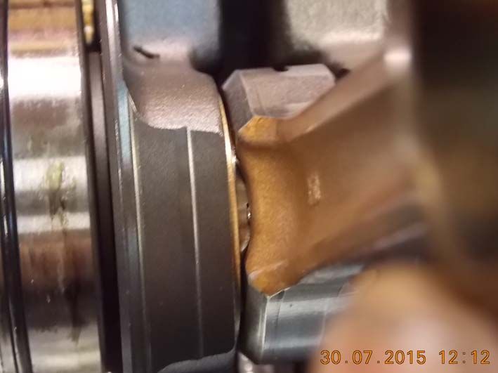

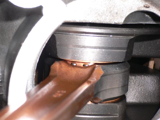

правильное решение. Заодно и посмотреть на цвет сепараторы шатунных подшипников. По ним будет ясна примерная перспектива коленвала.
Поменял коленвал на новый.
а как работал двигатель на старом коленвале?
Угол по золотнику вообще странный -151 градус у 618.

Если можно  какого  цвета они  должны  быть.?РМЗ  перебирал  когда то, тут немного  посложнее.
Если есть износ шатунного подшипника, то меднение сепаратора начинает стираться. Т.е. если сепаратор еще имеет медный вид и иголки не темные, то есть шанс. (как на фото)
Запускаем коленвал на подконтрольную эксплуатацию - пять промеров люфтов каждый час, если не растет - пять промеров через каждые пять часов, если не растет - переходим на штатные проверки каждые 25 часов.
Если сепаратор блестит - люфт шатунной группы будет за пределом.

но в любом случае сейчас надо поставить правильный золотник.

обратил внимание на фотографии выше, заинтересовал один момент, нижняя головка шатуна имеет вид как после мехобработки, что за особенность и для чего?
В принципе то штамповка шатуна обрабатывается в большинстве случаев по внутренним диаметрам головок(под пары трения, игольчатые подш) и по торцам головок (плоскостям).
Просто обратил внимание.
Ну золотник не тот, видно и по фото. На картере есть прилив треугольный, на него должен попасть верхний вырез золотника, при установке нижнего выреза по метке 50 гр. Там далеко до выступа.
Работать теоретически его можно заставить и с этим золотником, но равномерно распределить избыток выреза.. Т.е. поставить его не на 50 градусов, а на 60.
Но это будет явно неверная работа.
