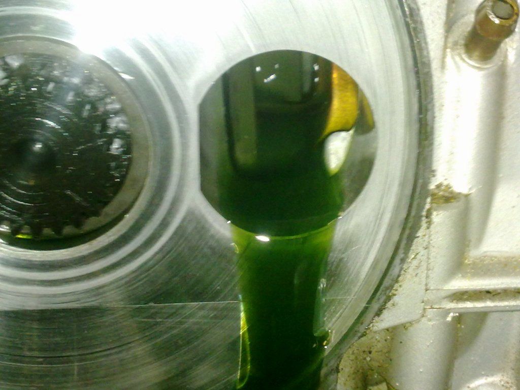

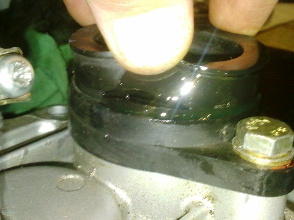

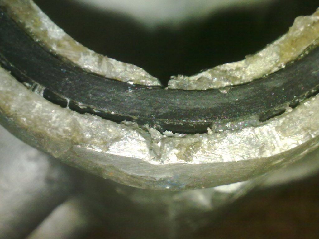

Немного актуальной экономики. На конкретном примере.
Мотор ( Ротакс – 582 до *99-го года выпуска ) привезли с просьбой разобраться с течью масла из полости смазки привода золотника - вроде, как заменить сальники вала привода. При осмотре и дальнейшей разборке мотора выяснилось, что сальники вала привода в порядке. Протекание масла происходит в картер через сальники центральной опоры вала. Помимо сальников вышли из строя коренные подшипники.
Причиной явилось прогорание поршня ( или обеих ) и алюминиевая крошка забила  все подшипники. Поршни заменили, но вал из картера вынимать не стали. Этой же крошкой от поршня сточились сальники.
Кроме того, головки цилиндров были разморожены и внешняя рубашка треснула (на обоих цилиндрах). Её заваривали, но не качественно. Через мелкие трещины О.Ж. подтекала (т.е. рубашки не были герметичны).
Мотор 1993 года был установлен на самолёт "Авиатика". Похоже, что зимой хранился на неотапливаемой стоянке, потому, алюминиевые детали подверглись внешней коррозии, особенно в местах подтекания О.Ж.  По трещинам в рубашке корродировала поверхность головки и стыки головки и цилиндра в этих местах так же потеряли герметичность.
Резиновые патрубки карбюраторов были прорезаны ( именно прорезаны!? ) ремонтировались заклейкой и обмоткой резиновой лентой, но не удачно. Вероятно, запустили мотор с негерметичной системой охлаждения и подсосом воздуха через патрубок. "Сгорел" нижний подшипник шатуна на одном цилиндре сторона магнето (МАG).
Вот такая трудная судьба у этого мотора. Тем не менее, по всем косвеным признакам (журнала учёта наработки мотора нет) наработка не превышает 100 часов. К таковым признакам относятся: - износ упоров поплавков в карбюраторах; - состояние зубьев шестерни электростартера; - контактный след на шестерне редуктора; - контактный след на шестерне вала привода золотника;  - состояние хона на верхней головке шатуна (под игольчатый подшипник)...

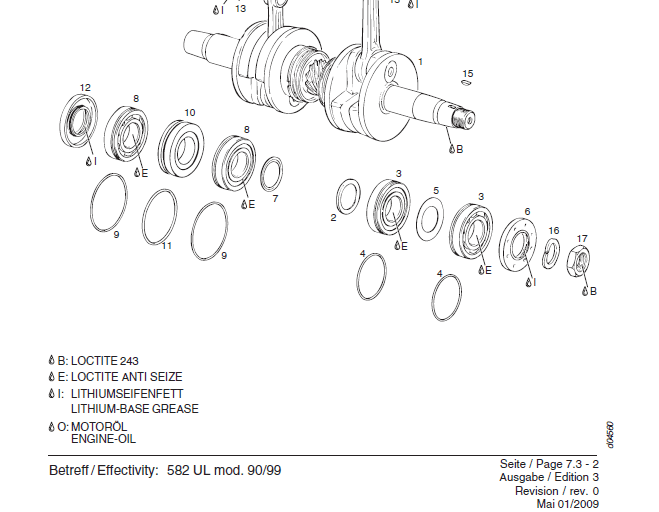

Да, локтайт  648  и  221 стоит  не  хило  , но  пришлось  заказать.Аналогов  я  так  понимаю нет.
Вот здесь в иллюстрированным каталоге http://www.aviagamma.ru/ipc2.pdf   маховик ставят на LOCTITE 243 - фиксатор резьбы средней прочности. А здесь http://www.aviagamma.ru/tutor582.pdf - LOCTITE 221 - резьбовым фиксатором низкой прочности.
Какой выбрать?
    27,2 КБ · Просмотры: 219
Вообще для не сильно про священных было бы интересно осветить этот вопрос о посадке на локтайт и возможна ли замена?
Эта ветка про РОТАКС - 582 Разговор о штатно применяемых фиксаторах ( согласно руководству по установке, обслуживанию, ремонту...)
Про заменители "Локтайта":-X ... 🙂
В принципе, в сборке моторов применяют два основных фиксатора: "слабой фиксации" и "средней фиксации". "Сильной фиксации" или "для неразъёмных соединений" применяют при ремонте или для неразборных соединений.
"648" очень хорош для мест куда нужно проникнуть (узкие кольцевые зазоры, предварительно затянутые резьбы ...) его аналоги,- фиксаторы втулок, проникающие клеи-фиксаторы и клеи с низкой вязкостью. Он очень хорошо очищается при разборке соединения (в отличие от многих аналогов).
Ещё замечательный герметик "фланцевых соединений" № 5ХХ ( российский аналог "Анакрол 500"- прокладочный герметик вязкий, гранатового цвета ). На нём удобно собирать и легко разбирать ( отмывать стыки ) соединений половинок картера, редуктора. Устанавливать любые фланцевые соединения, например, карбюраторов на Ротакс-503 (РМЗ-500)...
Просмотрите в И-нете каталог клеев фиксаторов : "Локтайт", "Перматекс", "Абро", "Анатерм"..... почитайте их назначение и свойства, и это будет в сто раз полезнее чтения от "сильно просвящённых" (в том числе и от меня ;D)
Спасибо.Но  всё  же  вероятно приклейка  деталей в этих  местах  служит  дополнительной  гарантией  против  ослабления  прилегающих  деталей  .  Уж больно  малы  зазоры  между  датчиками  магнето  и  ротором, понимаю......вибрация.
сначала был 221 для посадки маховика на конус. Потом 221 был снят с производства и заменен на 222. Но Ротакс продолжал использовать и поставлять 221. Когда с 221 настал полный конец, то перешли на 243. Мы в работе используем 222. Ранее он работал и сейчас работает. Если поставить на 243 хуже точно не будет.
На 648 будет еще лучше, но будет очень много проблем с разборкой.
