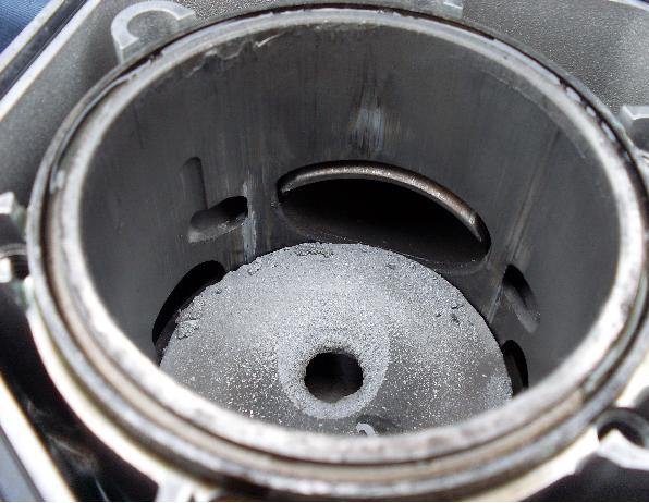

При детонации-калильном зажигании идет оплавление края поршня. Фото не очень большие, но по мне так - настучало обломками
Нет, только оплавление
Тогда да, "инородное" тело.
не понятная логика, т.к. оплавление не является признаком инородного тела.
Даже у 503, для которого дырка по центру - норма - на начальной стадии идет оплавление кромки

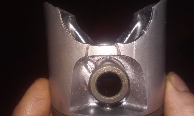

Как бы Вы не были уверены в маловероятности постороннего предмета, но это посторонний предмет. И попасть он мог в цилиндр из глушителя. Но более вероятно был уже в картере.
Есть фото кривошипной камеры? щек коленвала, нижней головки шатуна снизу? Не очень похоже на выпавшее стоопрое кольцо. Это что то побольше и потверже.
На кольцах есть следы детонации, есть пыль алюминиевая, которая идет как от детонации, так и от задира. Но от детонации не отваливаются такие куски поршня. Еще бы фото выхлопный окон и каналов цилиндров.

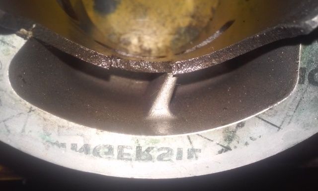

Снимков колена и картера нет, двигатель уже собран, но я там ничего подозрительного не увидел. Стопорное кольцо действительно вылетело со стороны противоположной отколу на поршне, я подумал его вытолкнуло пальцем. На фото след от него.

с не разрушенной стороны можно допустить выдавливание кольца пальцем. А где кольцо со стороны разрушений? Сколько колец нашли? Риски на цилиндре есть, но невнятные такие. Кольца обычно дают борозды.
Выломанный прямоугольный кусок в гильзе очень похож на почти начало цепочки. В этих зонах встречались трещины в гильзе. И если она была - то выломать кусочек легко, попаданием чего либо между юбкой и гильзой. А дальше все по порядку.

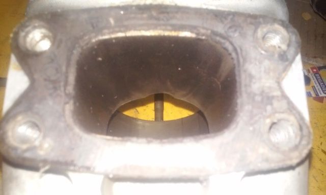

Выхлопной канал не несет на себе следов детонации, перегрева и оплавления.
@ sid
Нашел оба кольца, одно на месте другое сильно деформированное в картере. Выломанный прямоугольный кусок сильно побит, точно где то в начале отломился. Еще припоминаю, что мотор хуже заводится стал последнее время, я списал это зиму.
