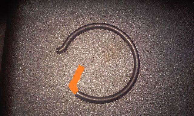

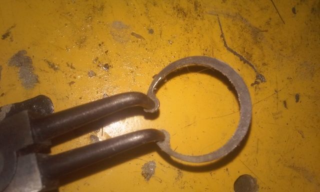

Нашел оба кольца, одно на месте другое сильно деформированное в картере. Выломанный прямоугольный кусок сильно побит, точно где то в начале отломился. Еще припоминаю, что мотор хуже заводится стал последнее время, я списал это зиму.
Кольцо вываливается почти в НМТ, при ходе поршня вверх расклинивается между нижним краем продувочного канала и поршнем - оставляет след на поршне и выламывает кусок гильзы над входом канала. Поршню при этом естественно тоже достается, и крошка от края юбки задувается в сам цилиндр. А в цилиндре уже попадает между днищем поршня и головкой.
Мне так кажется...
Но более вероятно был уже в картере.
26 часов в воздухе, а с прогревами и рулениями все 30 я его катал, такое возможно?
когда Вы показали следующие фото и рассказали про все стопорные кольца цепочка выстроилась. Выпало кольцо, попало между гильзой и юбкой, расперло и выломало квадратик и далее...
Видимо! Но должен заметить, что меня сильно опечалило данное обстоятельство. Судя по всему не я первый и не я последний. Можно, конечно сказать, что собирали криворукие, но думаю, что если бы на кольце был бы усик, как на большинстве японцев и не только или кольца с ушками, многим жизнь облегчило) А теперь мысль засела о повторе сценария...

Ну не надо так сразу. У многих бывало. Доработак и рацпредложений много есть всегда для любой конструкции. Кольца не исключение. Мы используем их только один раз и устанавливаем по конической направляющей, ну и конечно в правильное положение. Подобного не было.
Тоже  перебирая  мотор  с  приятелем  заметили  слабость  данной  детали  стопорного  кольца  и  хорошо  что  заменили, опыт  друга  помог.
Ребят , а  кто  занимается  ремонтом  коленвалов, хотелось  бы  узнать  на всякий  случай?
Странно. Доводилось для какого-то мотора самодельное гнуть - и ни каких проблем. Кольцо держится слабо если диаметр проволоки больше номинала, и оно не утапливается в канавку до дна, либо когда оно сжато или изогнуто при демонтаже, и тогда конечно слабо держится в канавке. Ну так любые стопорные кольца перед монтажом надо в норму приводить. Стопорные кольца ступичных подшипников например всегда приходится "пробивать" по кругу перед установкой.
Для меня тоже странно. Первый мотор собрал в 4-м классе кода учился для мопеда зиф 77, с тех пор даже сосчитать трудно сколько их было, всему городу явы ремонтировал, а с вылетевшим кольцом первый раз столкнулся! Как оно вылетит, если оно в пазу? Если не изуродовать конечно.
