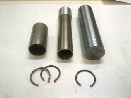

  "Специнструмент" для установки стопорных колец поршневого пальца делается "из трубочек подходящего диаметра". Хорошо, когда наружная трубка нержавеющая. В неё заводится кольцо. Второй - внутренней трубкой, как поршнем, проталкивается (пробивается). Кистевым уверенным ударом небольшого молоточка устанавливается в отверстие в поршне. Потренировавшись старыми колечками в старом поршне, эта процедура получается "неглядя" с первого раза.
  Есть, конечно некоторые "нюансы" изготовления "специнструмента", связанные с автоматическим центрированием в отверстии при ударе. Нужно подобрать (подточить) диаметр трубки и фасочку. Картинки "специнструмента" - ниже.

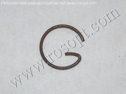

На картинке :
  Кольца старого образца были с хвостиком. Он "мешается" при установке и повышается вероятность деформации кольца при монтаже - демонтаже.
  Теперь колечки без хвостика - нового образца.

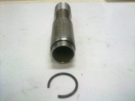

  Однако, странно, что первое "спецприспособление" я сделал из подручных материалов для колец с хвостиком. И было это лет 15 назад. Вероятно это было для "РМЗ-500"? Потом делал для колец без хвостика и им пользоваться удобнее. Запамятовал, для каких моторов и колечек их использовал. В общем : "сейчас такое время, что верить никому нельзя... 🙂 ( sid - особа, приближённая к ... первоисточнику информации  🙂),- ему можно)
    15,9 КБ · Просмотры: 200
    13,6 КБ · Просмотры: 182
    11,3 КБ · Просмотры: 178

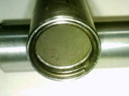

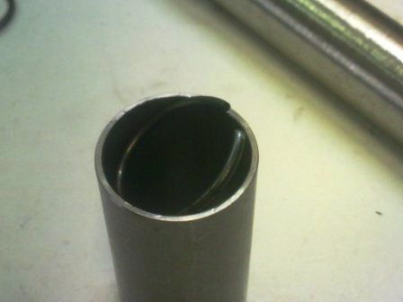

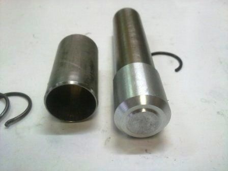

Ни в коей мере не рекомендую использовать этот "специнструмент" в замен штатного , но пользуюсь такими много лет и моторов 🙂
  Колечко в примере на картинке - нерабочее. Оно деформироввнное. Это становится понятным "на ощупь" после сравнения нескольких старых колечек с новыми,- то как они вставляются в оправку, как "вбиваются" в отверстие в поршне, проворачиваются или нет в канавке... и т.п.

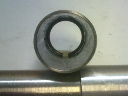

  На картинке ниже:
- кольцо заводится в оправку...
- "досылается в упоре в стол трубкой -"поршнем"...
- комплект готов к установке кольца.

Саша, чуток перепутал 🙂
Старые кольца без хвостов, новые с хвостами.
Но это надо смотреть поршень и понимать какое кольцо ему нужно.
На 503 все без хвостов.
Если ставим кольцо без хвоста - разрез должен быть на 6 или 12 часов. Иначе при перекладах поршня кольцо деформируется и вываливается (еще одна из причин).
Хвост не позволяет поставить неправильно. Когда хвоста не было существовала версия вываливания кольца - неправильная установка на заводе. И еще одна, что кольцо при эксплуатации крутиться и вываливается. Ну что бы не было фантастических версий сделали хвост.
По инструменту - вся суть верна. По центрированию - у детали которой выдавливаешь кольцо сделай штырь диаметром по внутреннему диаметру пальца - и им будешь центрировать всю приспособу.

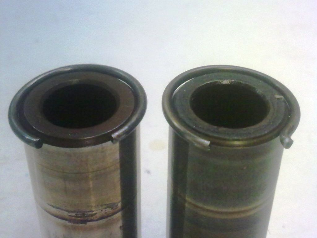

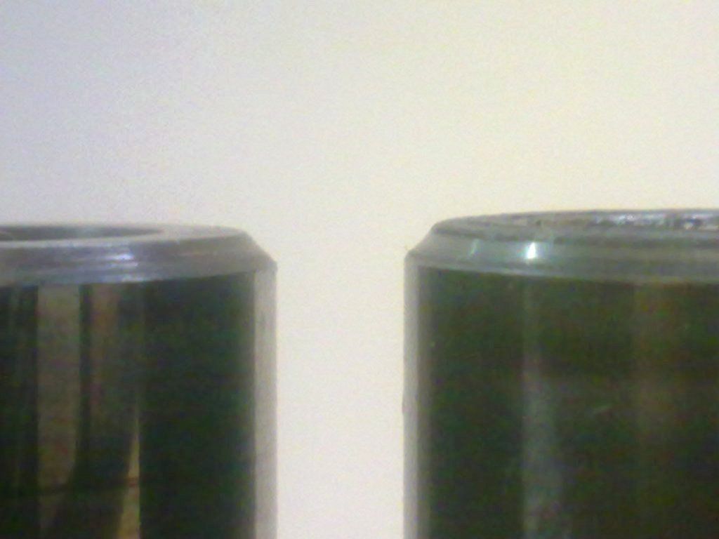

Обратите внимание,- на поршневых пальцах сделана фаска для фиксации кольца в канавке. Палец, сдвигаясь и упираясь торцевой поверхностью в кольцо, за счёт этой фаски, не выдавливает кольцо из канавки, а запирает.
  Неправильная фаска на пальце (палец от другого мотора, неоригинальный и т.п.) деформированное или не штатное кольцо могут "не дружить" в паре.
  На правом пальце эта фаска от износа даже стала радиусной (от трения пальца по кольцу при его, - пальца, вращении ).
  Использование деталей поршневой опоры ( палец, подшипник, стопорные кольца ) старых, с большой наработкой и с небольшими повреждениями имеет много нюансов. Палец вращается в "бобышках" в поршне и трётся обо всё с чем соприкасается. От формы стопорного кольца (его деформированности ) так же зависит,- будут они "дружить"с пальцем или нет.
  Кольцо без усика мне больше по нраву. Это гровер с двумя упорами. Его вращение маловероятно. Кольцо с усиком чаще деформируется при демонтаже и сложнее в установке "специнструментом". [highlight]Кольцо с усиком -  однозначно ОДНОРАЗОВОЕ![/highlight]
  В общем, это целая отдельная тема для "поболтать"... Правильнее всего - директивно ставить новые детали каждые 300 часов наработки, чтобы не было оснований для сомнений. И, конечно же, соблюдать аккуратность при установке. (  🙂нам же не летать на этом мотоцикле 🙂)?
  Плоские кольца, во первых, не встанут нормально в радиусной проточке в поршне; во вторых - скорее всего, будут выдавлены торцом пальца после некоторой наработке и износе посадки пальца в поршне ( когда он начнёт "плавать" в поршне активно ). Когда они вылетят,- это вопрос времени и условий работы поршневой.
