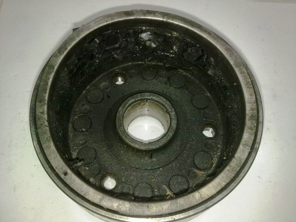

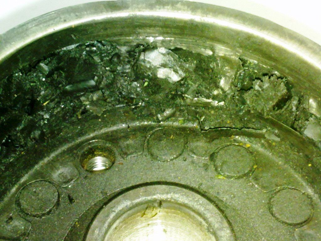

А вот джоулей для искрообразования отдаваемых катушкой зажигания при деградации магнитов генератора  может и не хватить при запуске.
у меня причиной слабой искры было размагничивание магнитов магнето,- и искра была слабенькая даже замена катушек зажигания не помогала
И это происходило... на каком моторе?
Обыкновенно, деградация магнитов ротора мотора "Ротакс" выглядит так: 🙂
Из-за низкого качества намагничивания, перегрева и чрезмерных вибраций магниты, бывало, размагничивались - деградировали на РМЗ-640, но на "Ротаксах" не встречалось
"Не сотвори себе кумира"(с).
Согласитесь, что полноты вашей статистики недостаточно для однозначного исключения такой гипотезы.
Не берусь утверждать, что продукция BRP-Rotax есть "отстой", несмотря на то, что только на моих глазах начали и закончили свои докапремонтные 2000 часов два 912-х без явных на то причин.
  Конечно, и метеорит может упасть на лужайку перед нашим домом ...и мы станем богаче на 5.000 $ за килограмм 🙂
Возможно, sid дополнит мою статистику. Всречались ли в практике дилеров "Ротакс" размагниченые роторы?
