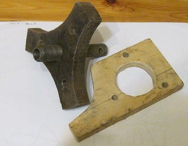

Три отверстия диаметром и расположением как у маховика, центральный болт - 20Х2 (от приспособления для снятия/установки сайлентблоков классики). Вставыш с упорным шариком остался вне кадра. Фигуристая плитка толщиной 20мм подвернулась готовой.
Главное, как уже говорилось, вворачивая болты в маховик не упереться ими в обмотки.
А вот тому, кто первым отгадает назначение правой приспособы - бутылка пива.

Прокладка - болты длинные. Она же, рукоятка. Для удержания от проворота при снятии маховика и затягивании гайки, при установке.
Замечательное предположение, но... увы, не верное (потом уберу всю эту лирику, чтобы не мусорить в ветке, и остальных попрошу, если будут желающие высказаться).
Ну место установки-то точно между съемником и ротором.  😉 Смягчает удар при соскакивании и попутно выполняет роль дистанционной втулки, чтоб случайно болты съемника через чур глубоко не закрутить.
Отлично. Почти в точку. Вынужден заметить, что вы наблюдательны, заметив масляный поясок окружности от маховика. Однако - нет, не верно.
[sub]Подсказка: Эта штука имеет отдельный партнамбер (partnumber) в их, австрийской номенклатуре.Правда, в другом исполнении.[/sub]
Да че там гадать,это же приспособа для отворачивания гайки с коленвала со стороны ротора)
Ура! Есть победитель!
Хоть это и не прилично, но на ходу меняем правила игры (поскольку бутылка пива была выпита вчера, извините, не удержался), и Вам присуждается в качестве приза съемник ведущей шестерни редуктора. Нужен?
Part No. 876 080 Puller plate в моем колхозном исполнении:
    6,3 КБ · Просмотры: 176
Хм... Дык судогубитель Вам сразу этот вариант предложил. Разве нет? Я еще удивился - зачем такой хлипкий вариант, когда простой пневмогайковерт легко решает проблему, да и за штатный съемник фиксировать нет ни каких проблем подходящим рожковым ключем  🙂
Да, пожалуй вы правы.
Видимо призовая бутылка была лишней... 🙁, Николай, извините, sudogubitel был похоже первым.
Да ладно, переживать-то! Я, если что, не всякое пиво пью. Я так, из спортивного интереса поучаствовал! )))

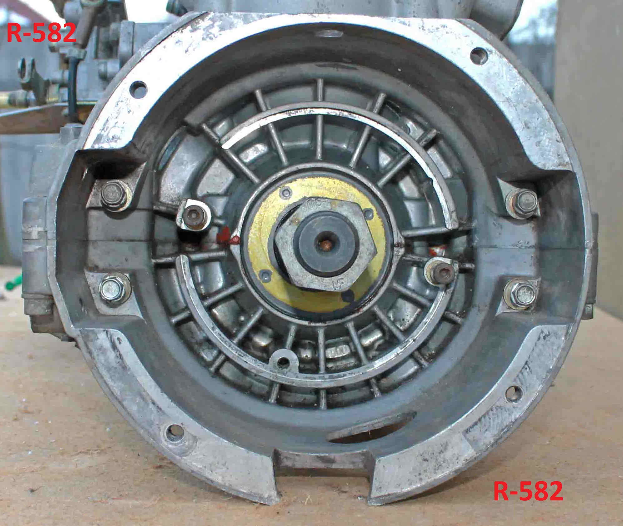

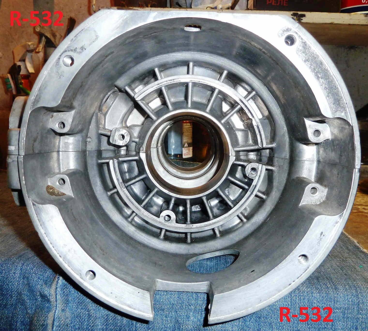

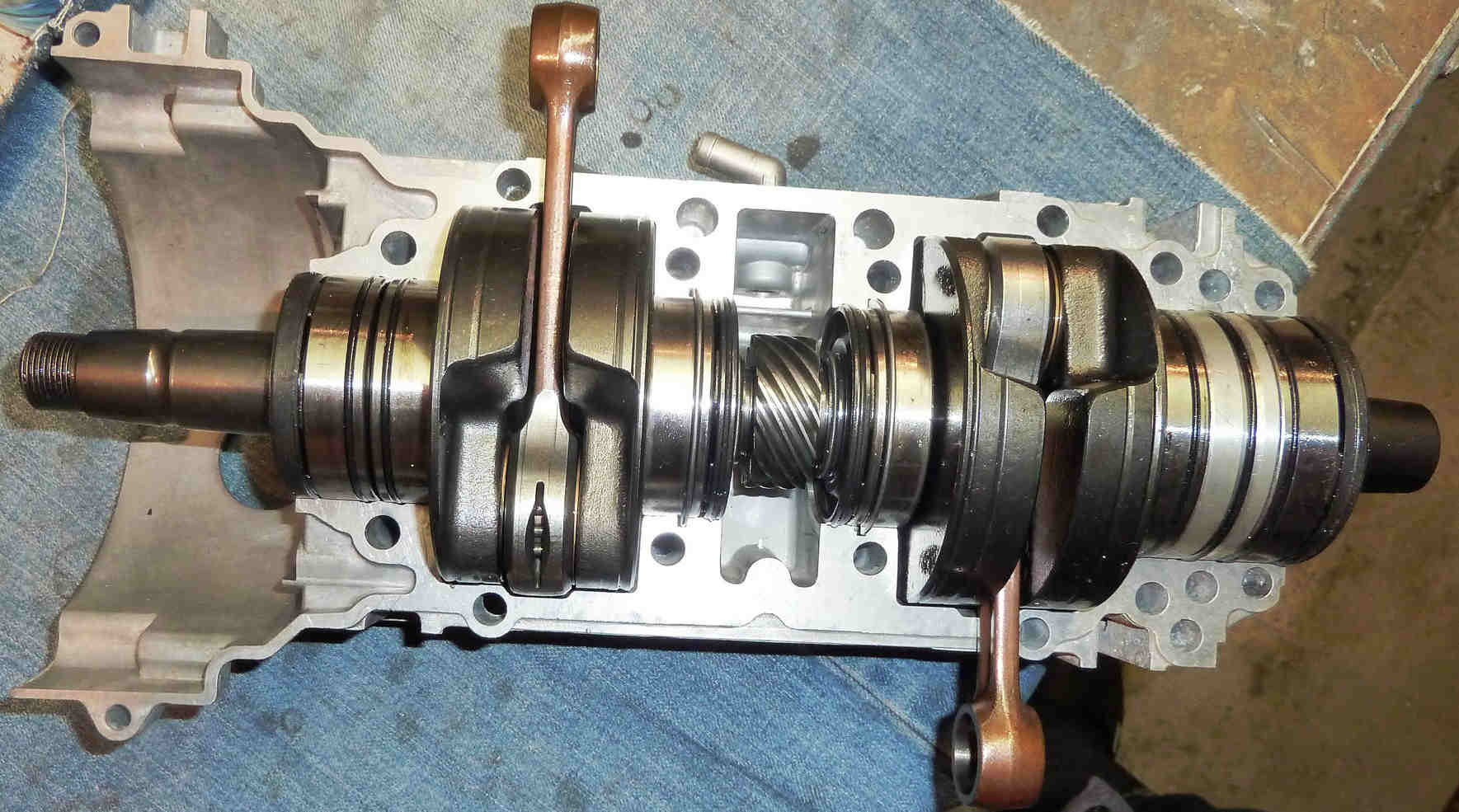

Разрешите обратиться за консультацией
На форуме продают в развал части от R-532.
Списался с продавцом на счет картера. Он положил коленвал от 582 в картер 532, говорит, что лег, как родной.
На его 532м стоял редуктор «В». Посадочное место и крепёжные отверстия имеются.
Мои сомнения. Как на этот картер сядут цилиндры от 582.
532 – Ф – 72 мм.
582 – Ф – 76 мм.
Т.е. моя задача переложить весь 582 в картер 532.
Подскажите, пожалуйста. Возможна ли замена картера 582 на картер 532, без ошибок и потерь?
Или я заблуждаюсь?
С уважением.
ЕМНИП, у коленвалов 582 и 532 под разным углом шпоночный паз под магдино расположен. Ну и само зажигание у 532 контактное и соотв. другие точки крепления к картеру.
Не вижу разницы в точках крепления зажигания.
Фото для сравнения.
    199,5 КБ · Просмотры: 184
    198,2 КБ · Просмотры: 197
    127,7 КБ · Просмотры: 186
Попросите продавца замерить межосевое расстояние по шпилькам  крепления цилиндров к картеру... и наружный диаметр нижней части гильзы (входящий в картер)...Или в этом проблема?
