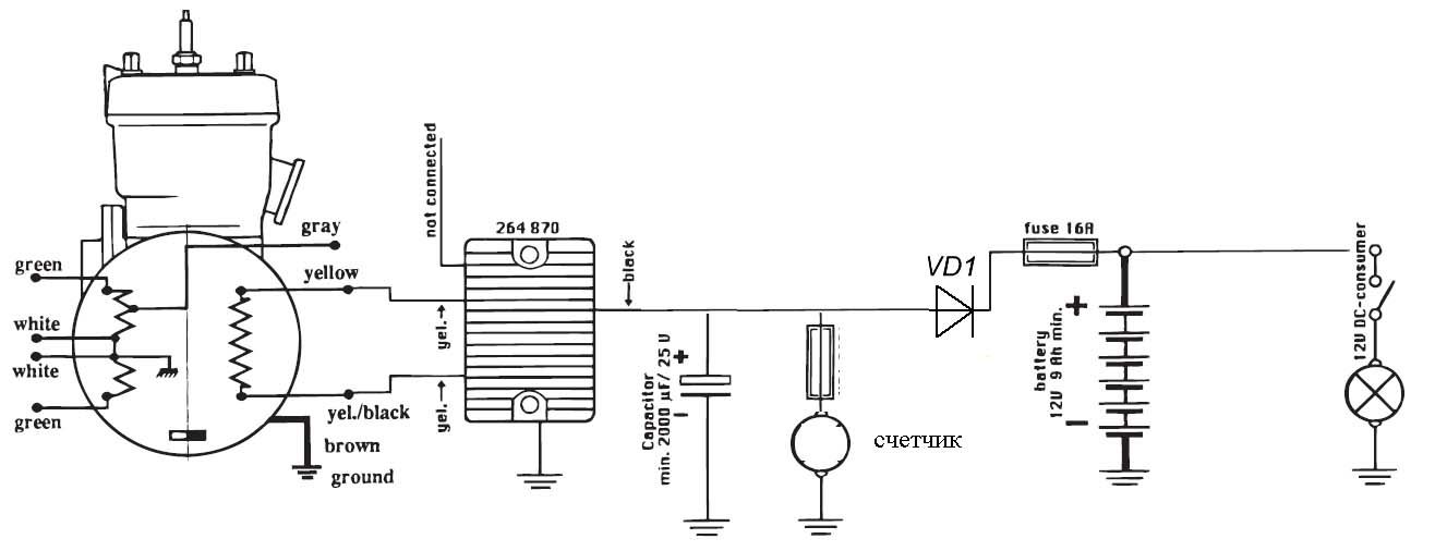

как вариант:
    46,2 КБ · Просмотры: 183
Очень интересно! Получается, что после того, как будет заряжен полностью АКБ, при отсутствии другой нагрузки, на выходе регулятора все равно останется напряжение. С АКБ назад никак из-за диода. Это значит, что генератор не будет зашунтирован. Что этому помешает? Конденсатор? Если так, то моя проблема с подключением по переменке таким же способом решается? Конденсатор в нагрузку и все?
Исправный регулятор выдаст вам постоянное напряжение (например 14.5 В) определяемое параметром стабилизирующего элемента (например стабилитрона), который находится внутри устройства. Требуемая в некоторых схематических решениях минимальная нагрузка на выпрямитель-регулятор нужна именно для того, чтобы его стабилизирующая цепь находилась в расчетных электрических параметрах и "правильно" выполняла порученную ей работу по открытию в нужный момент силовых ключей, шунтирующих обмотки генератора.

Поскольку диод стоит последовательно со всей нагрузкой, то и ток протекающий через него определяется мощностью подключенных потребителей. 16-ти амперный предохранитель, показанный на схеме выше, определяет максимальный ток, соответственно ток диода не должен быть ниже.

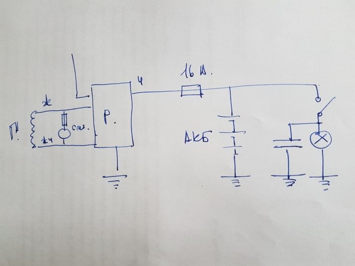

Как-то так???

Метод "тыка" не лучший способ проверки гипотез.
А наименование у счетчика имеется, чтобы попробовать выяснить действительную схему подключения?
Я бы еще проверил ваше напряжение бортсети в те 10 мин зарядки акк-ра, после того, и при включенных мощных потребителях. Я думаю, что не хватает у вас мощности нагрузочной лампы для стабильной работы регулятора minimum ballast load of 1 amp (example: lamp 12 V 15 W).
Не тыка, а така. Был бы тык, не было бы вопросов. Счетчик предназначен для работы по переменке, прекрасно на ней себя чувствует. Чтобы узнать название, его нужно снять. Спасибо за помощь. Я все делаю по руководству Авиагамы. И схема подключения выполнена в соответствии с руковтдством. Напряжение в сети 14,5 В. Мощность нагрузочной лампы не регламентируется при использовании трехфазного регулятора. Предложенная картинка аналогична схеме, которую выложил   sid.   Если там конденсатор обеспечивает наличие напряжения на выходе регуляторв ВСЕГДА, То это значит, на мой взгляд, что и на входе оно должно остаться ВСЕГДА. Иными словами, обмотка генератора не должна шунтироваться. Ждем, что sid скажет по этому поводу.
Обмотка генератора может не шунтироваться только при одном случае - когда он нагружен по полной программе.
Может Вы и правы, хотя я сомневаюсь. Если так, то и схема от sid не будет работать корректно.
Ерунду я нагородил тут. Все правильно sid нарисовал. По его схеме будет все просто. После шунтирования генератора счетчик будет под напряжением конденсатора. После разрядки конденсатора снимется шунтировпние и появится напряжение на выходе регулятора. Конденсатор опять зарядится и все по новой. Счетчик всегда будет под напряжением при работе генератора. Что и требуется.
