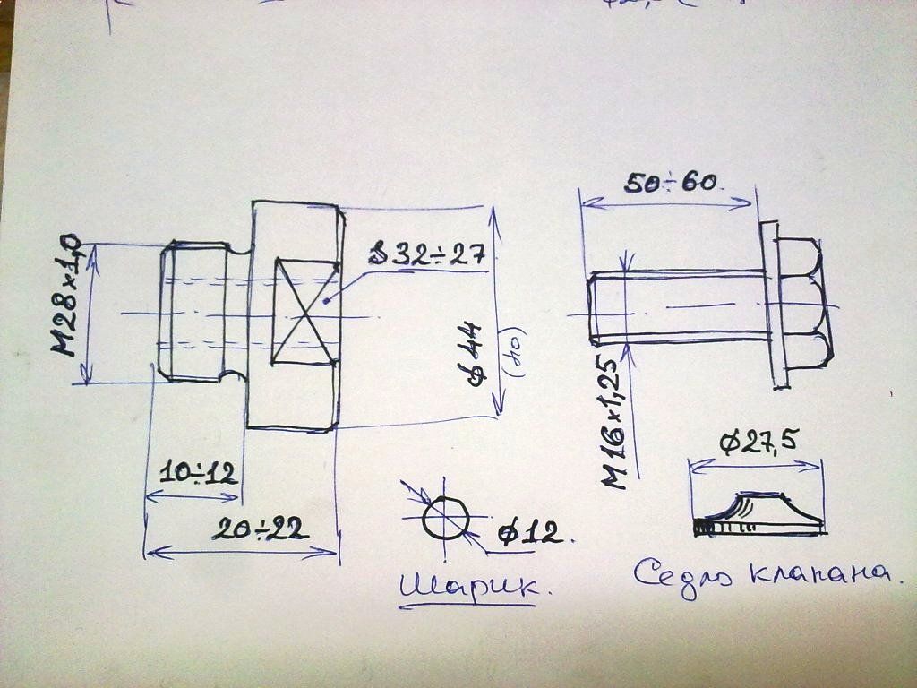

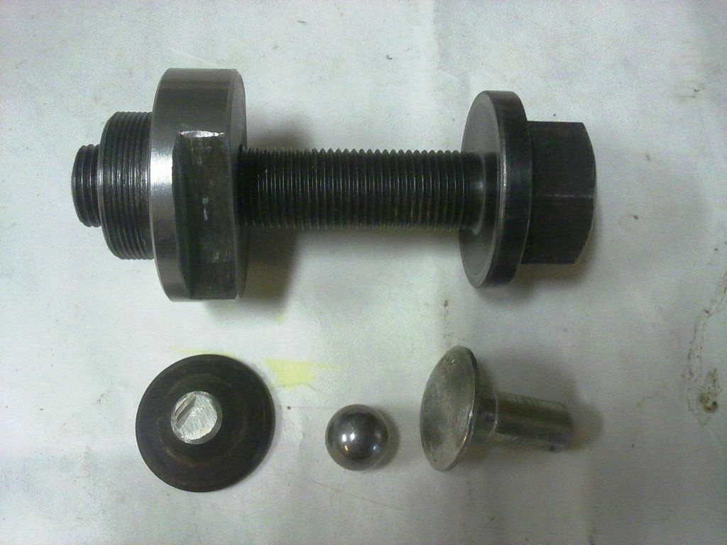

По просьбе товарищей 🙂 картинка съёмника шестерни редуктора.
Дополнительно к стандартному болту М16х1,25 класса 8.8 применяется  шарик от подшипника Ф12 - 13 мм и обточенное до [highlight]Ф27,5[/highlight] *(исправить на Ф26 мм) седло клапана (в качестве шайбы - вкладки). Или шляпка мебельного бола М10
