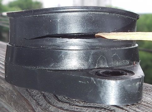

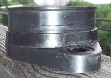

При гонке двигателя не удавалось выйти на максимал. 5800 со снижением до 5000. В поисках причины потянув на себя за верхнюю часть карбюратора почувствовал разницу по силе сопротивления отклонению. При этом на том карбюраторе, что легче отклонялся, из под хомута фланца карбюратора появлялась  обжимаемая хомутом дорожка . Причина не выхода на максимал трещина во фланце.
