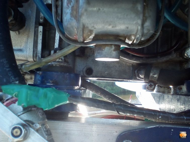

Коллеги, подскажите, пожалуйста, я потерял болт или так должно быть . Двигатель Ротакс-582, сверху видно часть карбюратора, справа штуцер смазки золотника. Слева вот это самое отверстие под болт. И кажется, я давно так летаю, просто не обращал внимание

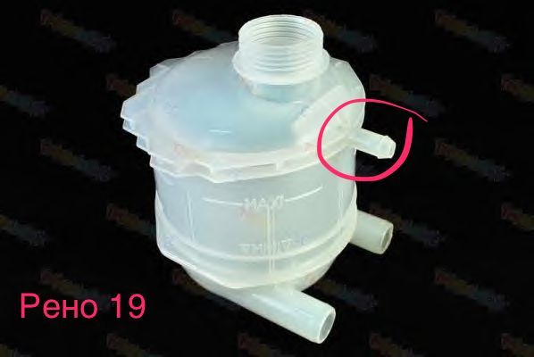

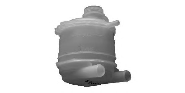

Вань, я  просто  в  поисковике  набрал  -  расширительный  бак  Рено  19  и  на  фото  выбирай  любой.  Реле  на  45  ампер  любое  ставь, я  от  Газели  поставил.

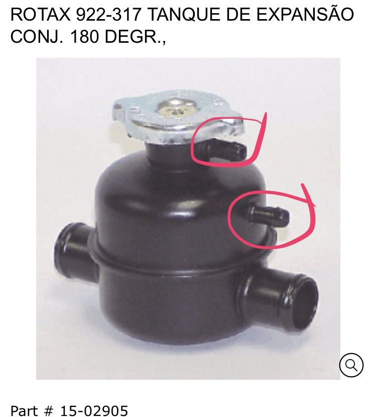

В оригинальном бачке 4 отверстия - как подсоединили Рено 19?
И какой диаметр нижних отводов? Надо бы 25...
В оригинальном бачке 4 отверстия - как подсоединили Рено 19?И какой диаметр нижних отводов? Надо бы 25...

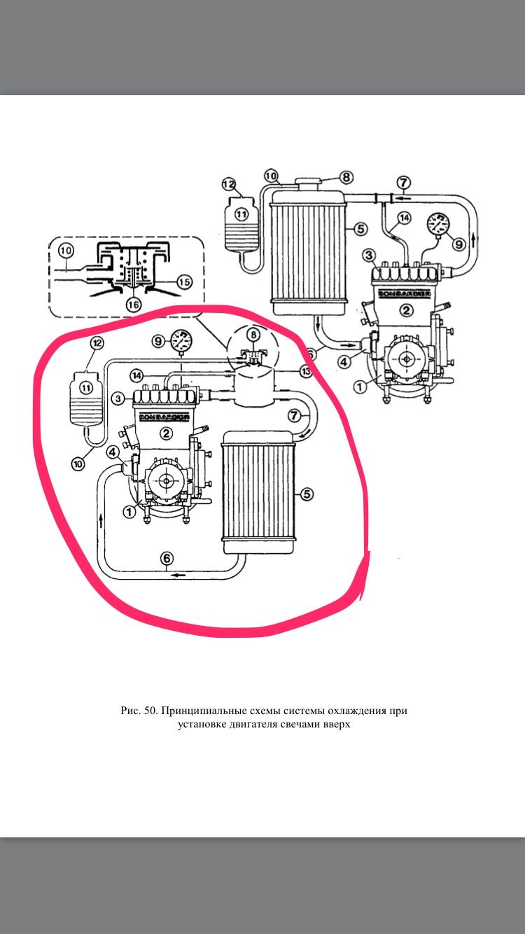

Вы ищете замену расширительному или переливному бачку?
В расширительном бачке присутствует избыточное давление примерно на 0,5 - 1,2 атм. - в зависимости от объёма, температуры и состава ОЖ, поскольку на него устанавливается клапанная крышка с подпружиненным клапаном.
В переливном бачке давление атмосферное - он имеет дренажное отверстие, соединяющее его внутренний объём с атмосферой.
В штатных двойных радиаторах ROTAX, с клапанной крышкой, часть верхнего объёма радиатора может выполнять роль расширительного бачка. Для этого, уровень крышки радиатора должен быть выше уровня ОЖ в блоке (головке) мотора. При покрытии  трубок радиатора уровнем охлаждающей жидкости, примерно на 1 - 1,5 см остальной объём воздуха работает как газовая пружина, а избыточное давление при расширении стравливается через клапан крышки. При этом выброс ОЖ из радиатора не происходит. В этом случае, переливной бачёк не требуется. Если заливать радиатор под горловину, то нужно устанавливать переливной бачёк объёмом около 0,5 л.
При установке радиатора ниже уровня ОЖ в моторе, для заливки ОЖ в систему, потребуется дополнительный бачёк с крышкой - расширительный. Хорошо, если крышка с клапаном и удерживает избыточное давление в системе охлаждения. Это препятствует кавитации на помпе, при всасывании ОЖ с перепадом высоты уровня, и повышает температуру кипения ОЖ на самых горячих частях головки и цилиндра. В этом случае, переливной бачёк может устанавливаться, а можно так же обойтись без него.
Принципиальные схемы системы ОЖ изображены в "Руководстве...582" на стр 110, 111.
........для  того ,  что  бы  подошли  шланги  на  расширительный  бак  я  сделал  всё  очень  просто.  Плотно  насадил  по  кольцу  на  штуцера /  отрезок  тонкой  трубы  2  мм/  на  Н-88  ,  потом  после  высыхания  данной  поделки  очень  плотно  садится  шланг.  Кстати  отказался  от  обычных  червячных  хомутов  ставлю  только  пружинные  т.к  слабые  червяки  даже  самые  дорогие  от  вибрации  ослабевают  и  приходится  периодически  их  тянуть, пружинные  поставил  и  забыл. 😉
...В этом случае, переливной бачёк может устанавливаться, а можно так же обойтись без него...
Похоже вот это меня интересовало.
Расположение радиатора - нижнее, соответственно рисунок из мануала предполагает и расширительный бачок и переливной.
В оригинальном бачке есть выходы-входы для переливной бачка и вывода каких то наверно газов из штуцера крышки головки. А вот в бачке Рено 19 такой штуцерок 1. Поэтому если этот бачок, то без переливного... правильно я понимаю?
