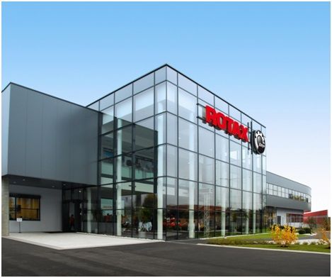

Писал  им  письмо ответили , что  на  складе  есть  некоторый  запас  моторов 582 и запчастей  к  ним, но  в  целом  они  ориентируются 914  и  915  моторы.
Прямо  сюда  через  переводчик, ответили. ;D               officepowertrain@brp.com
