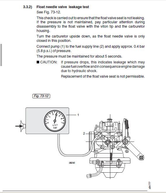

Не надо рассверливать седла, ни фрезеровать.
Да, да... :🙂
Рассверливание с целью смещения пояска иглы заканчивается заменой корпуса карбюратора... У меня есть такой, рассверленный... До сих пор рука не поднимается разрезать корпус карбюратора - ( донора с отломаным кусочком диффузора ) для извлечения рабочего и замены рассверленного седла клапана в другом карбюраторе.
Если игла не держит - менять иглу.

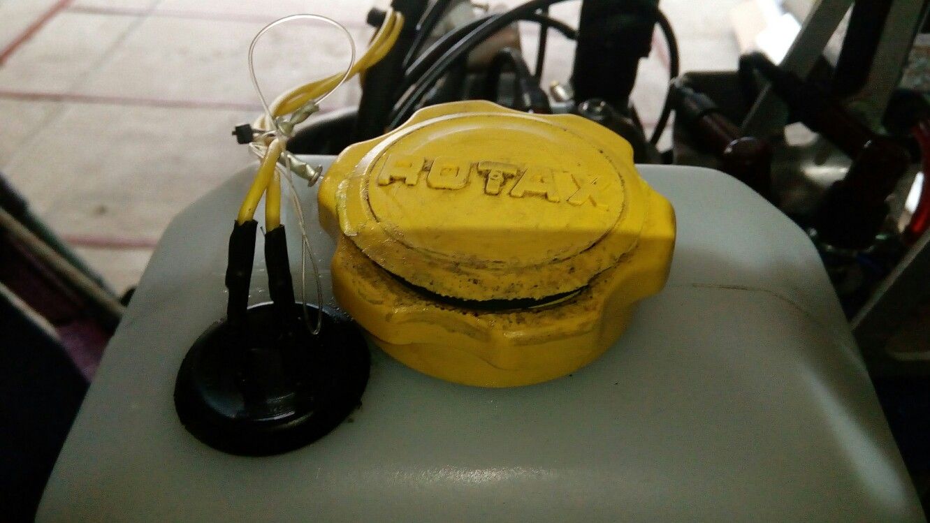

Друзья, может подскажет кто, от каких авто-мото и т.п. бачков крышка на маслобак подходит? У меня смутные предположения, что я не один такой...
    116,1 КБ · Просмотры: 223
по аналогам не подскажу.
трещат крышки у многих. Предполагаемая причина - перетяжка. Особенно когда очень тепло, при снижении температуры крышка, заянутая при жаре трещит. Затягивать надо буквально до контакта с прокладкой. В этом положении надо фиксировать от отворачивпния. Либо пружнина за ухо бачка, либо упругий лепесток, прикрепленный к корпусу бачка.
Я пробоаал всякие разные. От канистр больших подходят. Но, не удалось решить проблему выплескивания масла через воздушное отверстие. Пытался разными способами сделать так, чтобы воздух проходил, а масло  нет. В итоге плюнул и купил фирменную пробку. У Ротакса эта задача решена хитрыми каналами в пробке. Чтобы она служила нормально, ее нельзя сильно затягиаать. В этом случае она трескается.
Лучше  сделать  новый  бачек  самому/я взял  авиамодельный пластиковый  бачек/, а  под  крышку  резинку  проколоть/не  просверлить  и  не  пробить/  отверстие  в  крышке  2  мм.  и  пару  авиамодельных  штуцеров  и  ВСЁ. 😉
