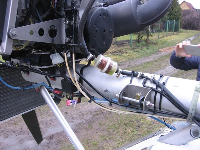

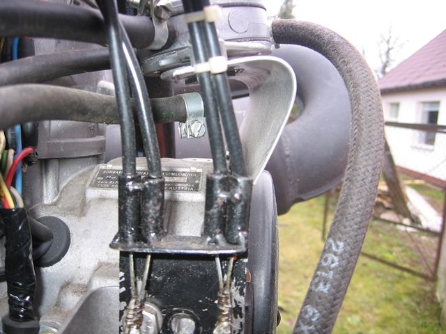

Народ! Покажите как у кого газья сделаны? Что-то меня мои не устраивают....  [smiley=undecided.gif]
    63,2 КБ · Просмотры: 322
    57,2 КБ · Просмотры: 305

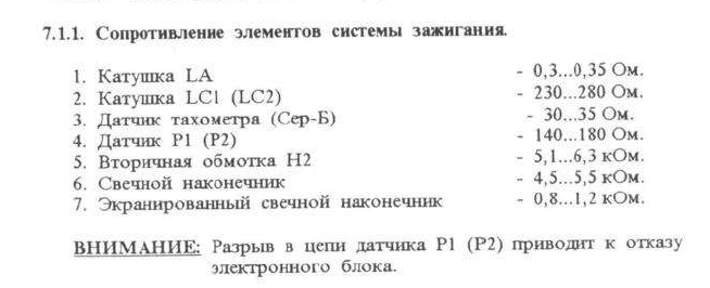

добрый день, у меня так же на 3000 при отключении одного контура падение 100 оборотов, другого 300, все синхронизировано, видимо это нормально
Сравнить на сопротивление
    37,2 КБ · Просмотры: 309
Скажите пожалуйста, откуда эта табличка? Не могу найти подобного ничего. Очень интересно если есть какие-либо руководства кроме основного.
http://www.aviagamma.ru/tutor582.pdf
