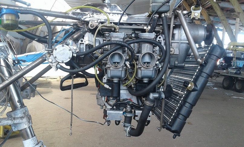

Ребята , спецы по моторам , есть вопрос по 582-му сероголовому . заводится и работает вроде бы нормально , выходит на обороты хорошо , но на каких-то режимах , начинается вибрация , как будто троит ,  на полном газу и холостых её нет . Начинается примерно  на 3500 , даёш газу чуть больше , пропадает и где-то примерно от 5500 ло 6000 . И вывернул свечи , а они чёрного цвета , а не коричневого . Движок эксплуатирую вниз головами и в целом вроде бы работает не плохо , правда свечи когда выкрутил , они влажные . Может богатят карбы и если да , то как побороть это , что нужно добавить воздуха , и как это сделать ,что крутить и сколько.
    105,3 КБ · Просмотры: 382
Бумажный топливный фильтр  лучше заменить на сетчатый. Бензонасос поставить горизонтально.
По настройке карбюраторов -  инструкцию читать   http://www.aviagamma.ru/tutor582.pdf
