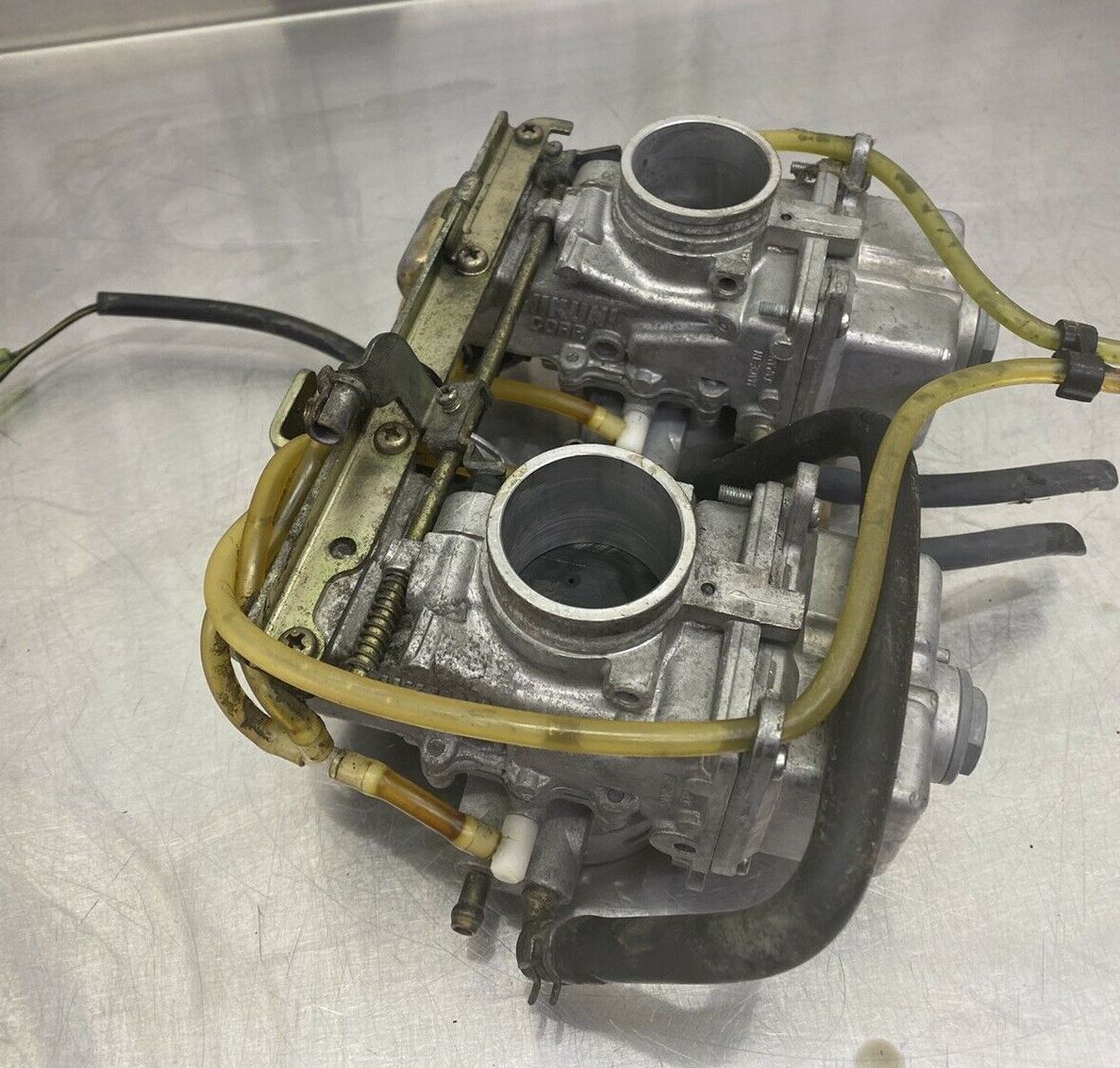

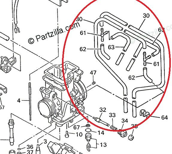

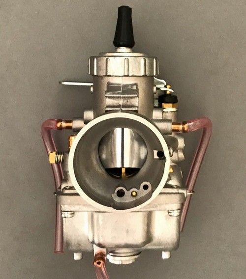

Вопрос скорее не именно по R-582, а по двухтактникам в целом:
Для чего делается такой огород из трубок, которые только и делают что соединяют полость над поплавковой камерой с атмосферой? В чем хитрость? Почему нельзя просто одеть на штуцеры котроткие трубочки и загнуть их вниз, чтобы вода не попадала?
мир
Заблокирован
Коломна
Вообще то эти трубки как я понимаю синхронизируют объем в поплавковых камерах. Попробуйте разъединить их и получите разницу показаний по цилиндрам и доп . вибрацию.
Иванов
Мне нравится этот форум!
Скорее, обычный дренаж, ( для выравнивания давления ) но, дополнительно, выполняющий функцию резервного объёма для перетекания топлива из поплавковой камеры при больших углах наклона карбюраторов...
Пара коротких трубок ( одна с отверстиями ) устанавливается на однокарбюраторных моторах. С большим количеством карбюраторов, дренаж соединяют перекрёстно, для выравнивания давления в каналах карбюраторов. Таким образом, добиваются одинакового наполнения цилиндров смесью.
sid
RIP
длч измерения разряжения за дросселем. Для получения разряжения для работы высотного корректора
