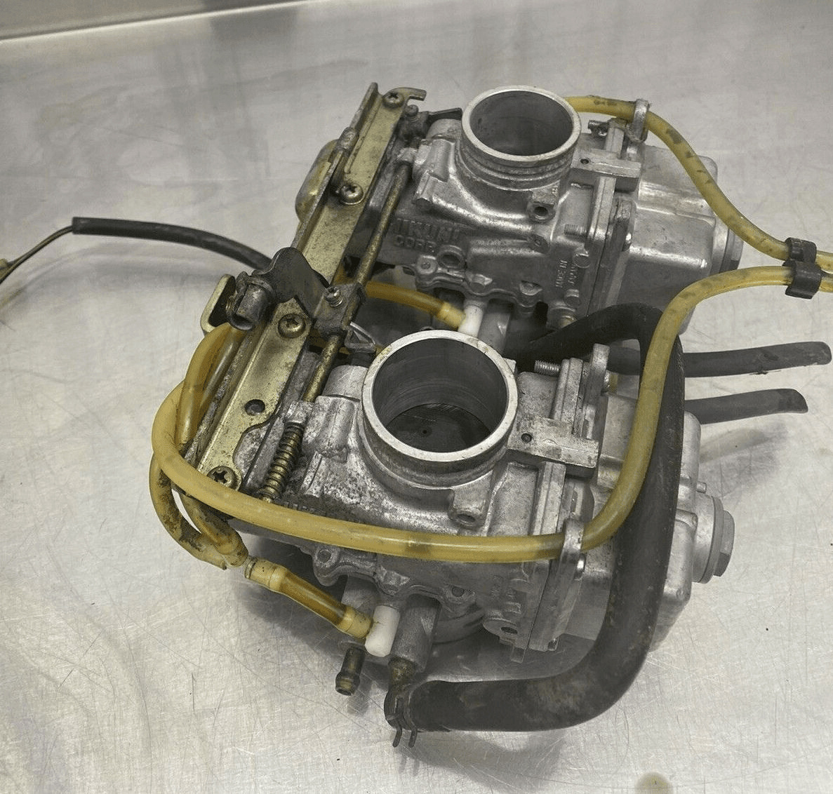

При проектировании пилотажного с-та я также опоясывал бак трубками дренажа, чтобы через дренаж не выливалось топливо. Здесь похоже пилотажный карб.
Это карбюратор похоже от горного снегохода типа ТМ 40, он рассчитан для езды в горах в том числе, с высотным корректором.

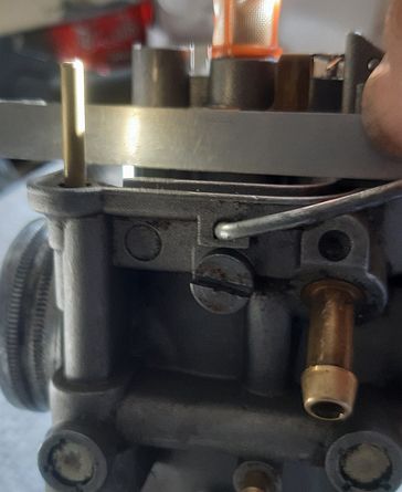

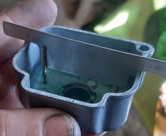

Решил под настроить карбюраторы (уровень бензина в поплавковой камере). Прошлый раз проверял по линейки, и было вроде нормально. Сейчас решил сделать щупы. Рычажки были настроены нормально, но вот уровень маловат миллиметров на три. Что сейчас, переделать?
Провёл эксперимент. Выяснил уровень бензина зависит от мощности бензонасоса разница до четыре миллиметра

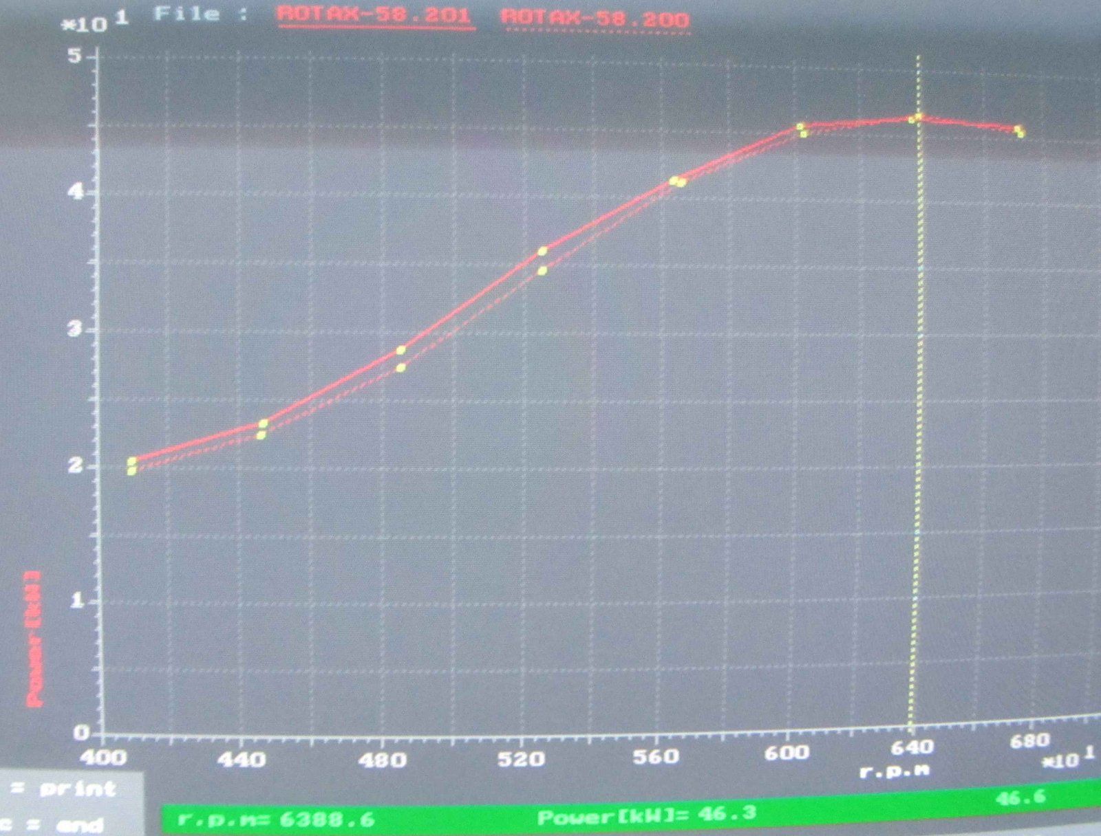

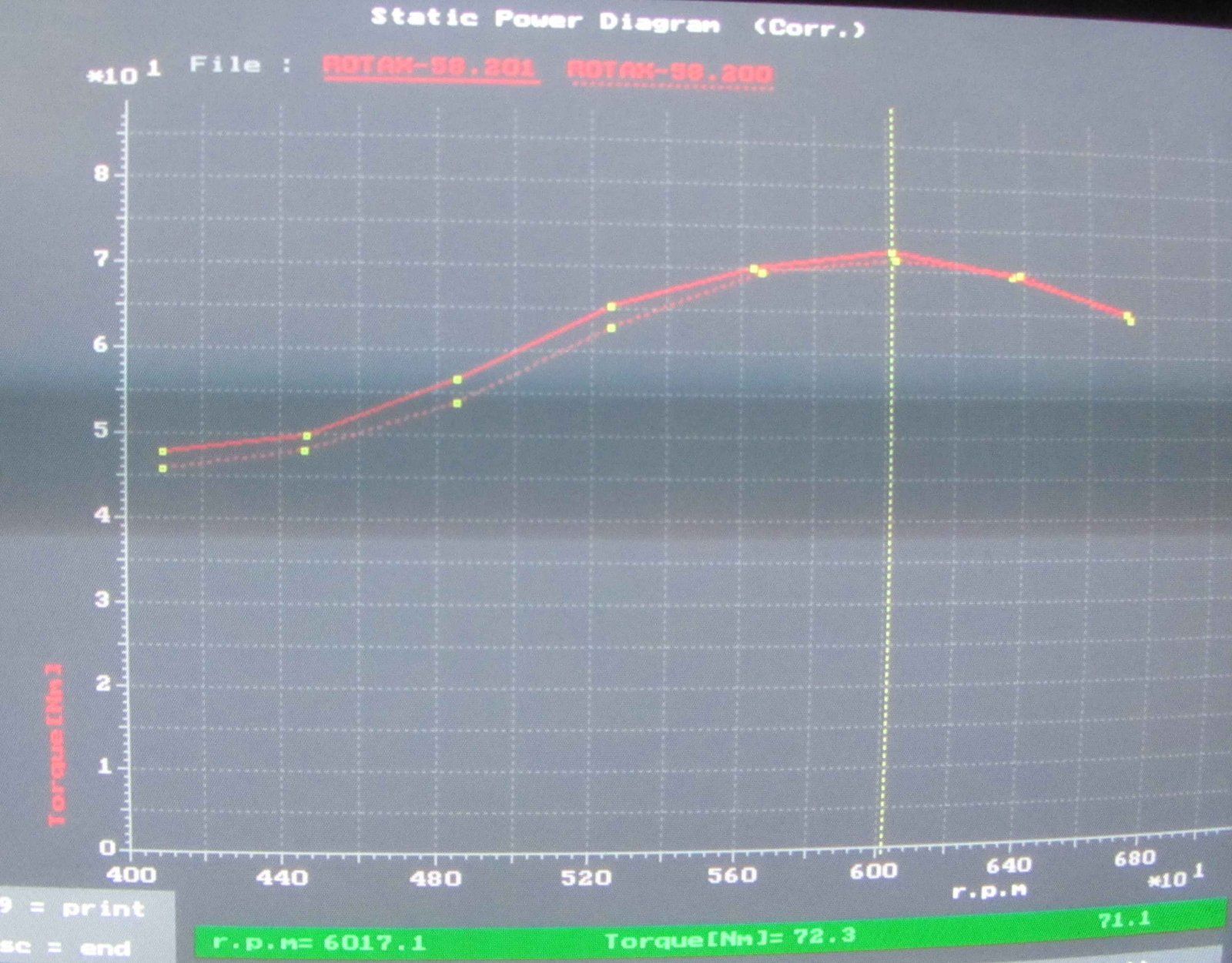

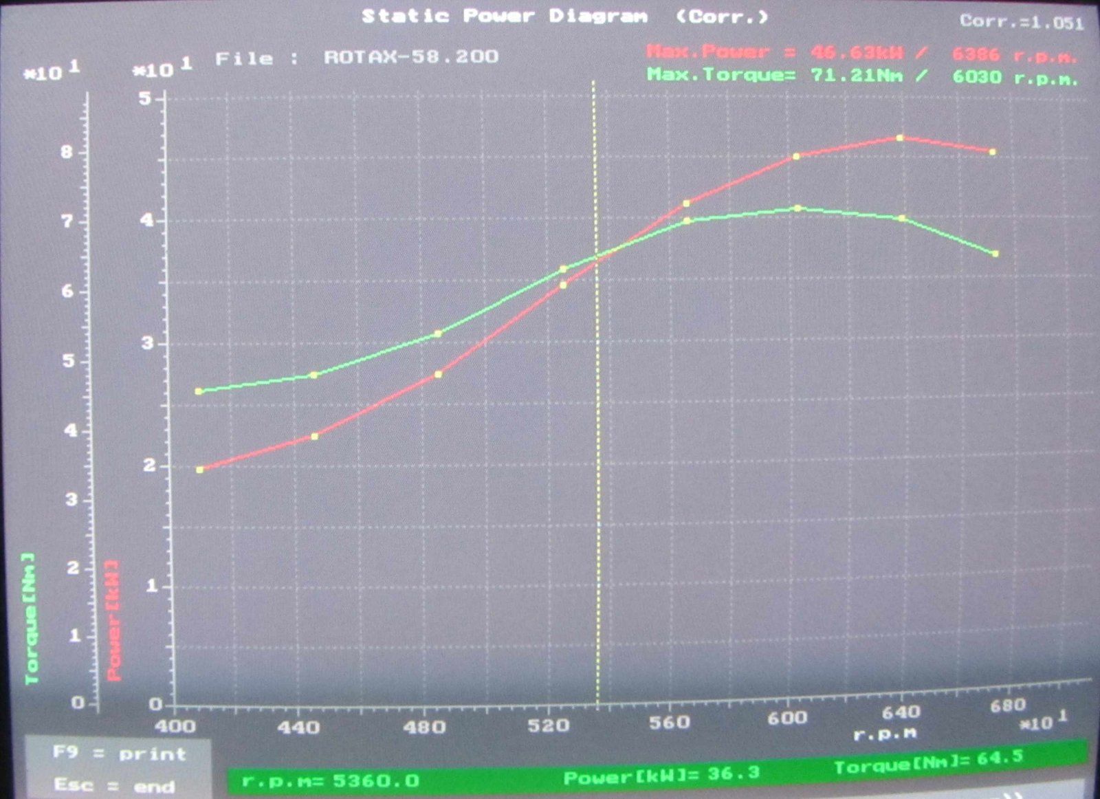

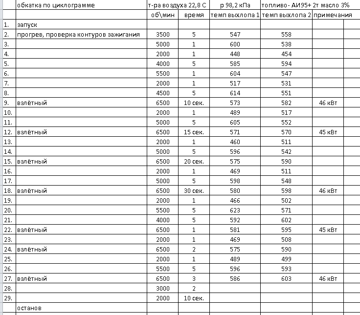

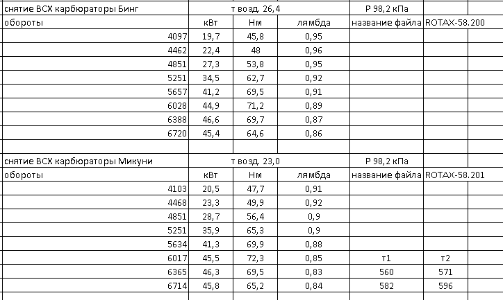

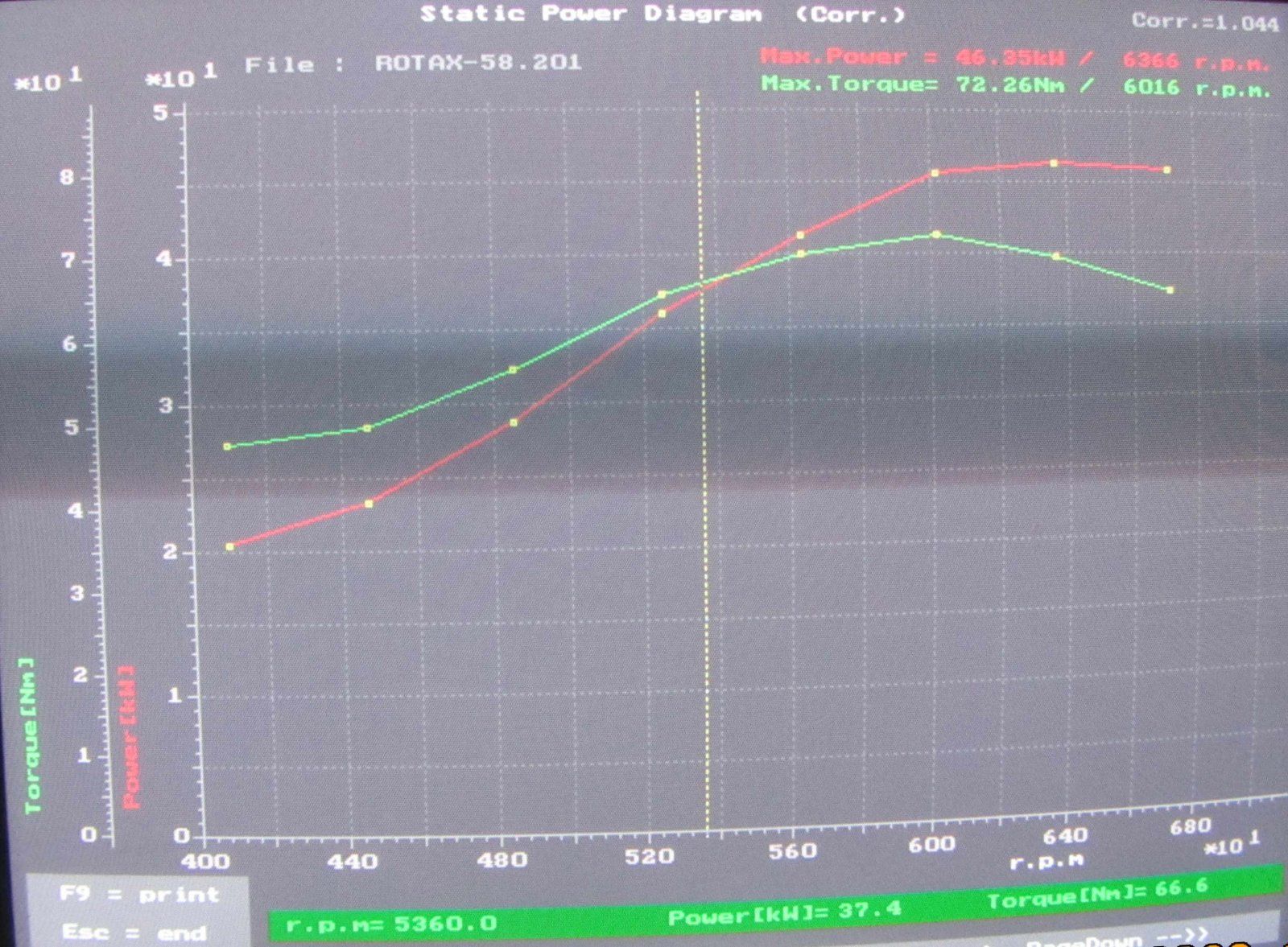

Приветствую всех читателей!
02.07.2020 г. по заказу компании "Промышленные Технологии" была проведена обкатка двигателя 582-99 и снятие внешних скоростных характеристик на штатных карбюраторах "Бинг" и на альтернативных "Микуни". По нашей инициативе, был проведён контроль состава смеси широкополосным лямбда-зондом.
С позволения заказчика, публикую полученные результаты, как представляющие интерес для многих.
На Микуни, состав смеси оказался побогаче, и при этом, отдача мотора немного выше во всём диапазоне оборотов.
