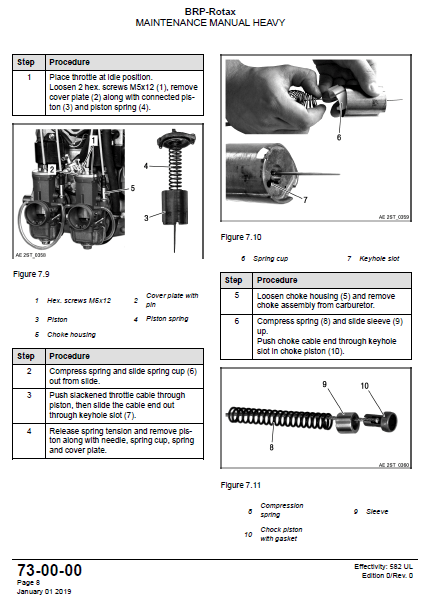

Добрый день. Ткните мордой, где описан процесс перестановки иглы в карбюратор.
Читал читал, не увидел.
Берётся отвертка, снимается верхняя крышка карбюратора, ну а дальше всё интуитивно понятно будет. Если память подводит, то каждый этап фотографируется.🙂
п.с. Если в детстве был конструктор, то вообще всё просто будет.😉
Пружина есть. одна большая, её хорошо видно когда снимается верхняя крышка и всё вместе вынимается из карбюратора. Настройку можно сбить, если проявить небрежность самому. Или специально.

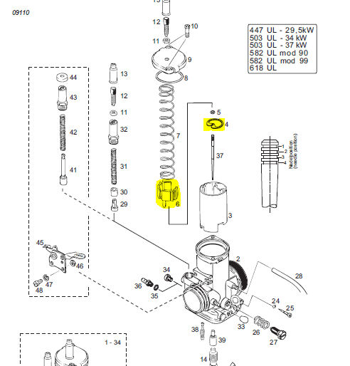

Главное не перепутать - и не поставить иглу сo стопорным кольцом НАД пластмассовым держателем, работать будет, но с очень большим расходом.

Сё нормально с ним, предыдущий собственник посоветовал переставить иглу при снижении температуры воздуха ниже 5. Иначе температура выхлопа слишком высока
Одна из причин переход зима/лето, другая беднит/богатит при прочих равных условиях, и т.д.
Я тоже меняю положение игл по необходимости.
Да именно переход зима лето.. Я так понял надо на одно деление выше иглу поставить?
Зимой, как то раз, запускаю утром мотор. Он завелся. Даю обороты на прогрев, а он глохнет. Так раза три, подряд.
Посмотрел уровни - в порядке... А руки на морозе в бензине...
Пошел погреться, выпить чаю, подумать. Вспомнил, что летом опускал иглу на одно деление, чтобы поэкономнее, значит... Посмотрел мануал ( где штатное положение ) проверил - точно! Иглы опущены.
Вернул иглы в штатное положение и мотор стал выходить на обороты. Подошёл к уличному термометру, - ага! Температура была минус 22 градуса.
