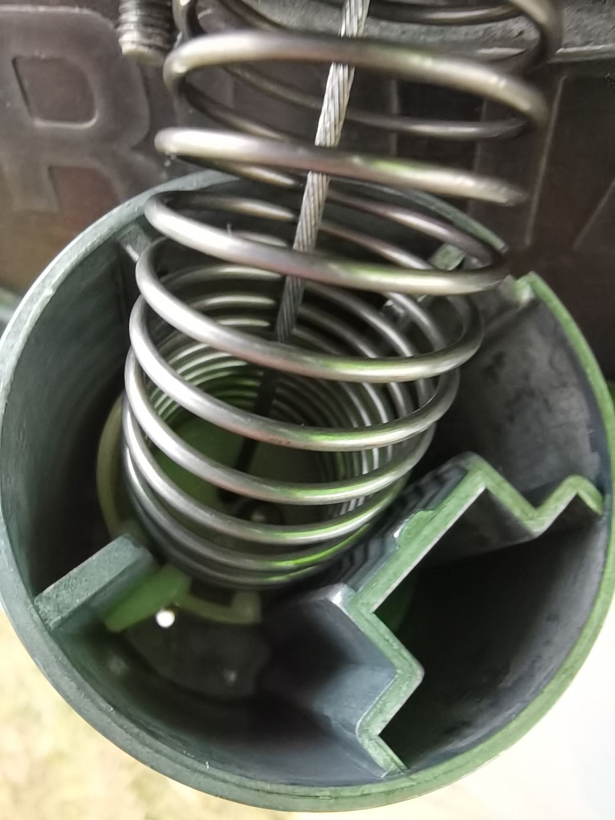

Не вылазит белая пластмаска
А пружину сжать не пробовали? Сжимать надо одной рукой вверх к крышке , полностью. А потом заделку тросика освободить из фиксационного положения. Я ж вам схему и инструкцию прислал, страницу назад(((
