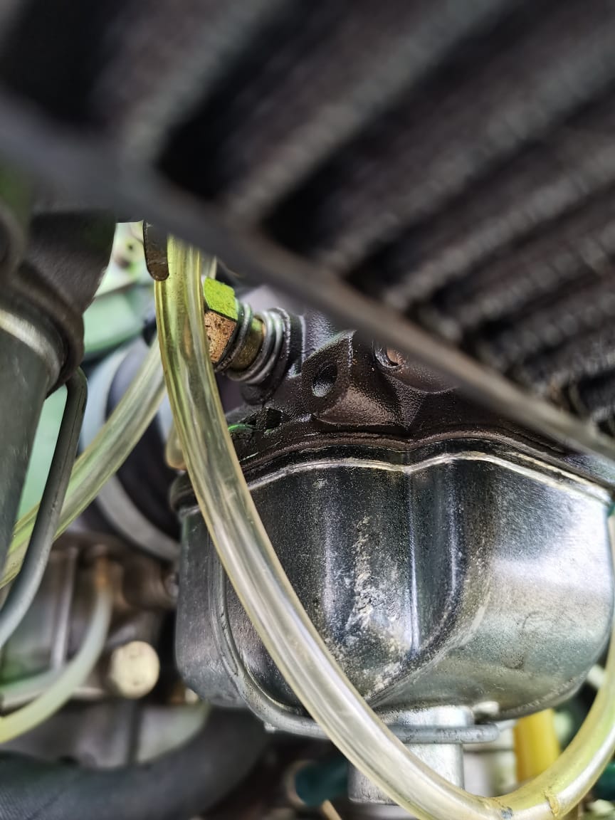

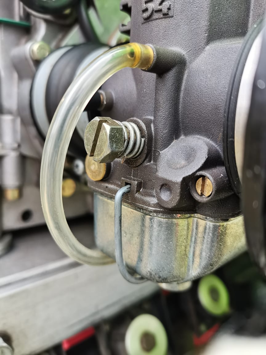

Народ подскажите пожалуйста с суфлирующих прозрачных трубочек на карбюраторе на малом газу льётся ручьём топливо что нужно смотреть ?
Поплавки и клапаны, которые должны закрывать подачу бензина в поплавковую камеру в каком состоянии?
У меня так на 912-м было. Перекос соединения вильчатого рычага с самим клапаном. В 582-м немного другая система, но тоже можно предположить подобное.
Я, для начала, посмотрел бы вибрации винтомоторной установки на холостом ходу. Сбалансированность пропеллера и целостность сайлентблоков подвески мотора.
Из дренажных трубок льется из-за того, что поплавковый механизм не держит уровень. При исправном механизме и запорной игле, часто, тряска карбюраторов не позволяет ему работать штатно.
Дополнительно: Проверьте, надежность запирания клапанов обогатителей. При изношенной уплотняющей резинке клапана или немного натянутых тросиках управления обогатителем ( при их наличии ) будет подсос топлива через клапан. Чрезмерно богатая смесь на холостых оборотах вызывает тряску мотора. Как следствие, игла не запирает клапан подачи топлива в поплавковую камеру и - перелив...

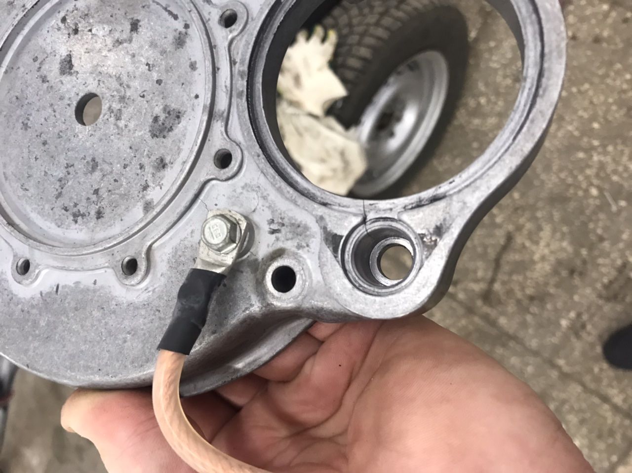

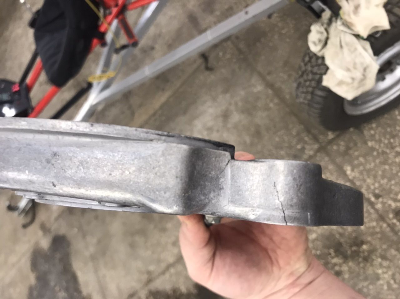

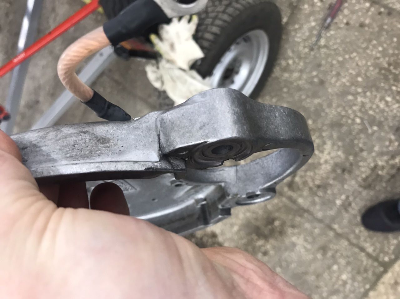

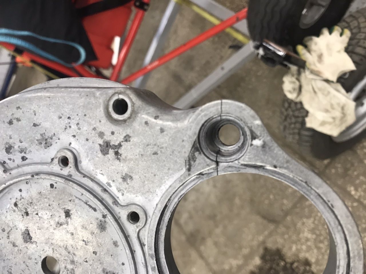

Всем доброго времени суток! При консервировании мотора обнаружил трещины на задней крышке, в месте крепления стартера. Редуктор В, наработка двигателя 45 часов. Подскажите, кто сталкивался с данной проблемой, крышку на замену или попробовать заварить аргоном?
Можно заварить, но в стапеле стальном. Наверно сильно затянули стартер? Он должен слегка покачиваться, крепится слегка.
Уже варили и не только эту простую деталь, а и трещины в картере, единственно всё варить в подготовленном мощном стапеле иначе ведёт.
