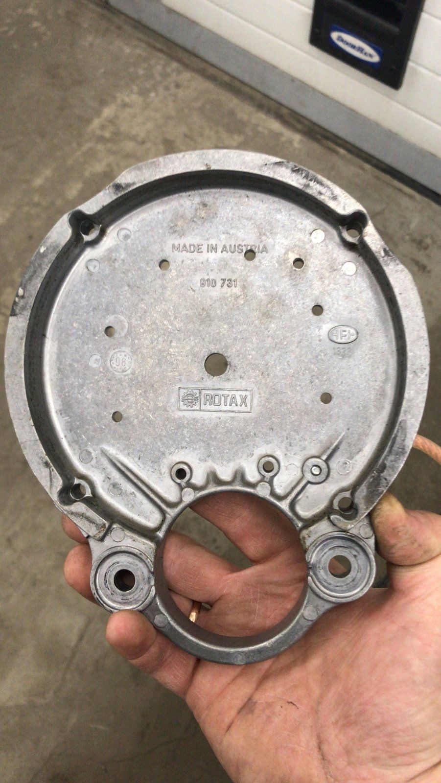

Можно заварить, но в стапеле стальном. Наверно сильно затянули стартер? Он должен слегка покачиваться, крепится слегка.
Затянут был не сильно, стоял стартер на резинках. Попробую заварить. Что-то уж совсем хлипкое крепление стартера.
Побольше заглубите трещины с фасками и варите на прогретом стапеле и в тепле.
Тогда дурацкое предположение: на шестерни грязь и пост.предметы не попадали? похоже, что "распёрло" от радиального усилия в зацеплении.
Не надо стапель... Нужно просто заварить аккуратно.
Обязательно ставьте все резиновые кольца и, при сборке смотрите "Руководство..." по 582. Между корпусом стартера и мотора должен быть зазор около 1мм по шайбам шпилек крепления.
Такие повреждения встречаются в двух случаях: - установка корпуса стартера без резиновых колец ( жесткое крепление );
- удар стартером о препятствие или удар по стартеру..
При разборе обратил внимание, собрано было все как по мануалу. На шлицах стартера и венце тоже никаких повреждений.
Тогда, это "чудо II-го рода".. 🙂
На Ваших картинках не достаточно четко, но видно, что на месте резинового кольца Ф80 ( на стартере ) или следы герметика ... Или это наклеп алюминия?
Видно, что стартер корпусом регулярно касался фланца или был притянут.
Как вариант причины повреждения - сильная постоянная вибрация мотора, например от несбалансированного пропеллера.

Провод массы стартера действительно, как новый. А вот, алюминиевое основание ( фланец крепления к мотору ), действительно, имеет следы сильной коррозии. И похоже, что его зачистили от них жёсткой щеткой.
Впечатление, что стартер и корпус установлены в разное время на мотор...
Какая взаимосвязь коррозии с трещиной?
Вот фото внутренней стороны крышки, следов коррозии нет.
Согласен, что трещины не от коррозии..
Больше склоняюсь к удару или вибрациям...
Стартер - массивный и закреплён консольно. При сильной вибрации мотора разламывает шпильками ушки. Однако, для этого его нужно притянуть шпильками крепления ( зазор меньше рекомендуемого )
Ещё, по крайней картинке, я бы определил отпечаток шайбы крепления на ушке, как вертикальный удар всей конструкции...

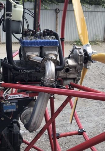

Да это болезнь этого мотора которую вылечили установкой стартера на редукторе Е.Как правило по отрытое пространство шестерен попадает пыль, грязь которая не обслуживается, вот и появляется дополнительная нагрузка на ось стартера. Фирма изготовитель предусмотрела этот момент , но о нём мало кто помнит и крепят стартер по полной, вот и результат. Нежный мотор...........
Сегодня проверил ещё раз крепление стартера, со стороны крепления стартера к крышке, резиновые кольца стояли не все и он касался крышки, похоже из-за этого так все произошло.
