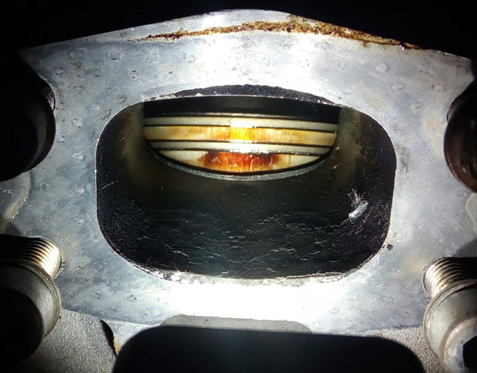

Так я этим прибором и измерял, все в норме. По нагару непонятно, нужно ли его счищать. Кажется, что польза от этой очистки сомнительна, тем более что 200 часов я туда не залезал и ничего не чистил. Кто знает, как подвижность колец поршней проверяется?

Да я выхлопной патрубок отвинтил, кольца и поршни видно. Дело в том, что кольца плотно, с минимальным зазором сидят в проточках поршня и как диагностировать без разборки этот момент, мне не понятно

Кто знает, как проверить подвижность поршневых колец?
Я компрессию меряю на холодном.
Есть нагар на поршнях, выхлопном тракте.
Прям такой ужасный нагар нагар? Или нормальный? Какое масло используете?
Нагар есть, не скажу много его или мало, так как сравнивать не с чем. Масло Мотуль 710 всегда.

"На глаз".
Смотрите на кольцо и прикладываете знакопеременный момент в валу редуктора ( лучше к маховику ) так. чтобы поршень едва страгивался - вверх / вниз... Если канавки колец не закоксованы, то сверху и снизу от кольца из канавки будет выдавливаться буртик масла. Кольцо будет "дышать".

По методу Иванова мои кольца похоже залегли - масло при покачивании коленвала не выдавливается ни капельки)) И мне не нравятся тёмные лаковые отложения в канавках и на боковине поршня... На втором поршне аналогичная картина.

Похоже, или масло - подделка или бензин - полное "Г"...
Если компрессия в норме, попробуйте всё-таки смыть нагар, добавив присадку в топливо и дать поработать мотору минут 30.

Серый налет на изоляторе свечей получается и без "подогрева" - детонацией. Косвенно, этому служит подтверждением чистая от нагара поверхность донышка поршня, если мотор с приличной наработкой.
Я больше склоняюсь, что залили не качественное топливо. Такой лак на поршнях можно получить за 15 минут работы на плохом бензине.
Советую вам снять цилиндры , снять кольца , просмотреть всё и прочистить канавки колец и всё остальное , я себе делал (не сам) недавно ревизию мотора , ничё там страшного , очень аккуратно , неспеша за день всё разбирается и собирается , только прокладки и кольца всякие резиновые купите , там вроде по мануалу через 150 ч нужно нагар очищать с поршней , залить что то химическое без разборки можно , но вниз же протечёт!!!!! Мотор простой , ничё не бойтесь , при сборке конечно ключ динамо нужен. Узнайте в Авиагамме что нужно , они вам пришлют . У меня даже где то накладная валяется с каталожными номерами . Можно и кольца подкинуть новые уже , всё равно старые снимать , канавки чистить . Мне всю работу делал представитель Авиагаммы .
Я тоже склоняюсь к разборке, очитске и замене колец, пожалуй присадкой в топливо эти отложения не убрать, лично я не верю в это.

Как раз, после канистры бензина, купленной мне на "Роснефти", я и получил залегание ( закоксовывание ) колец, даже не успев оторваться от полосы ( и, как говорится, слава богу ).

Правда, раскоксовывать пришлось более крутым способом - заливать через свечные отверстия "Лавр-МЛ" ( щелочной раствор ).
Через несколько лет позже, на другом моторе (582) "ловил" залегание колец от областного бензина ( вынужденно заправлялся на маршруте ). Раскоксовал за одну заправку с присадкой.
Конечно, если можете разобрать и почистить - действуйте.
Присадки удобны для профилактики и если нет возможности ( желания) возиться с мотором в полевых условиях.
