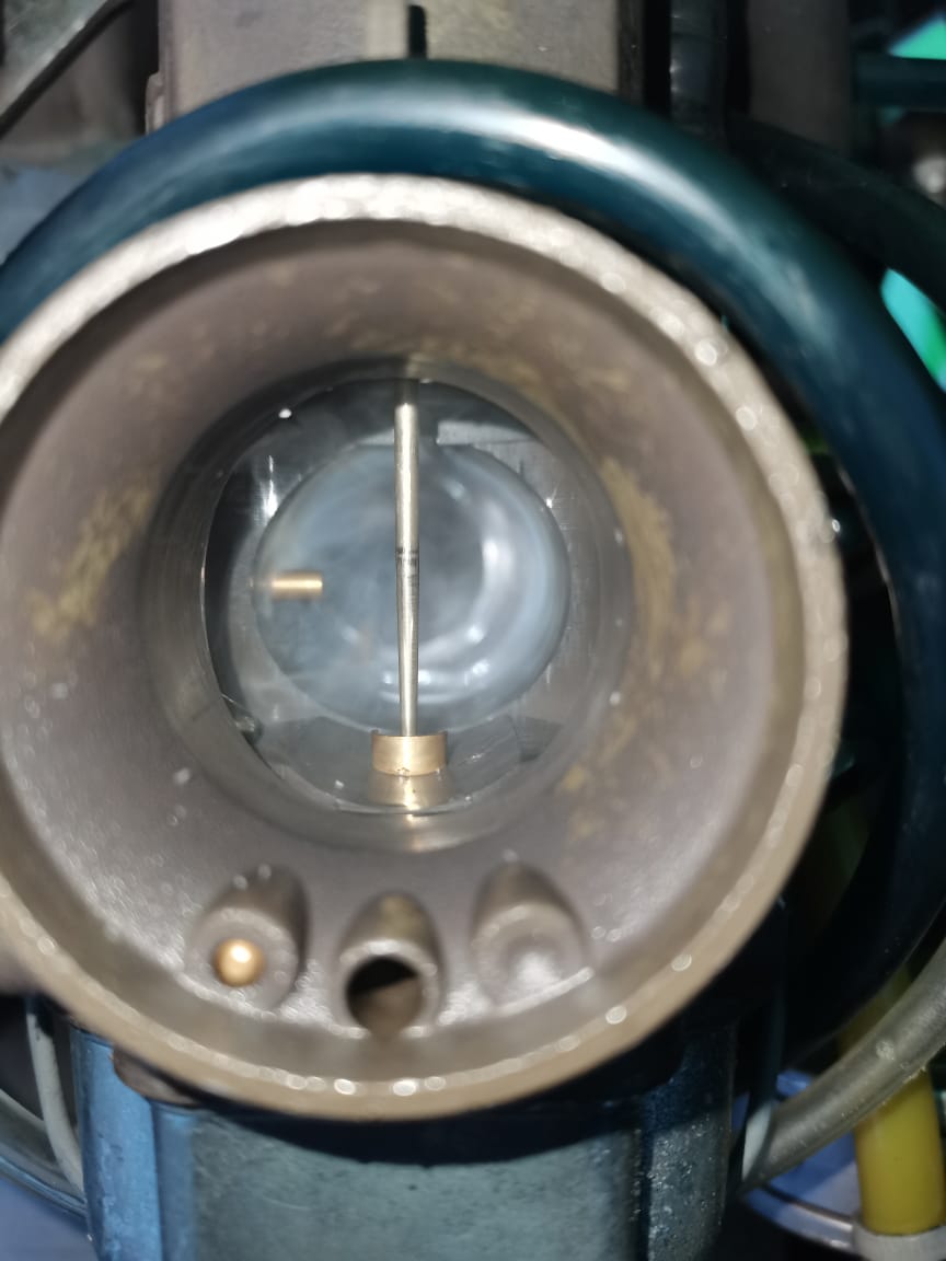

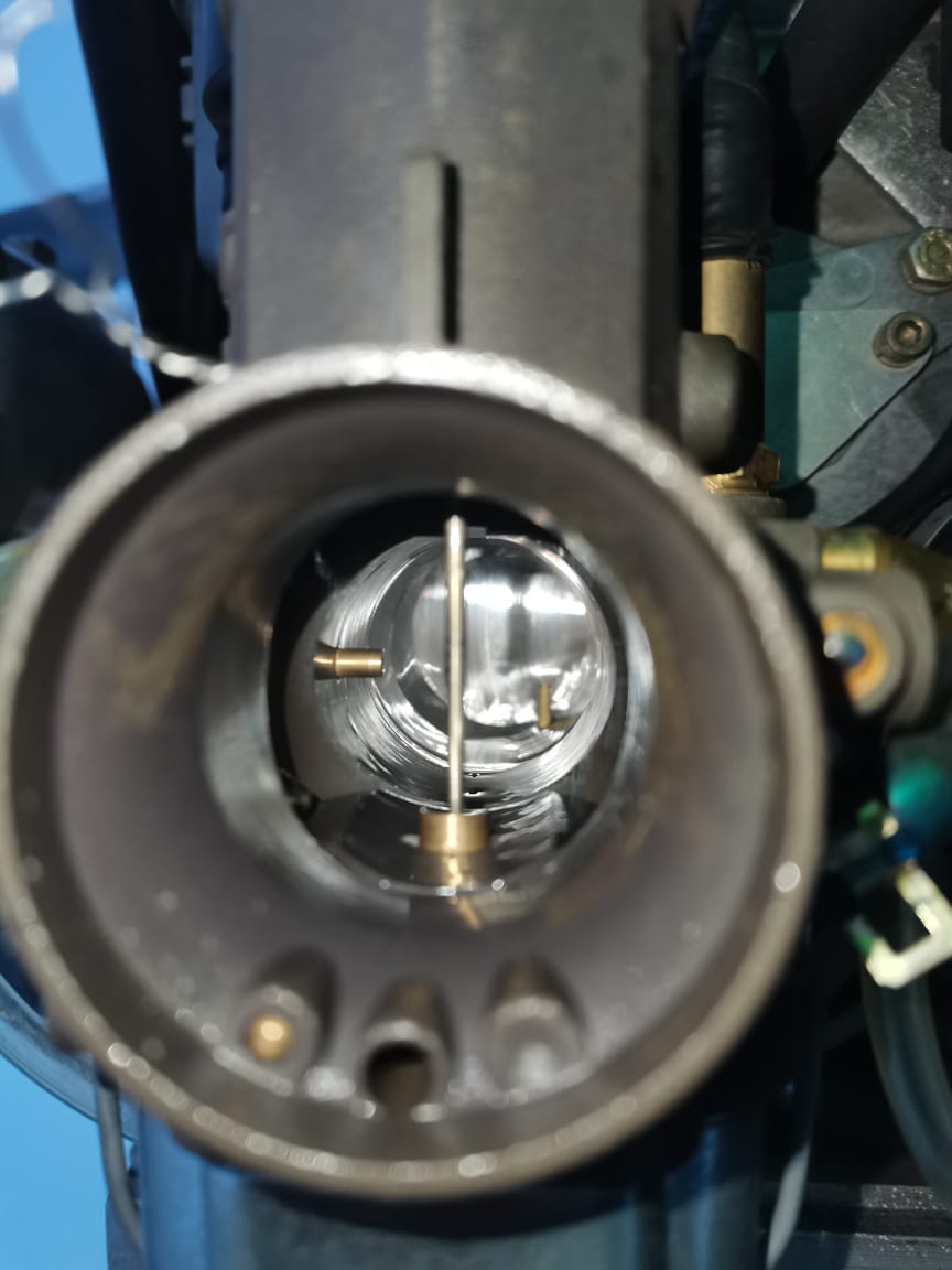

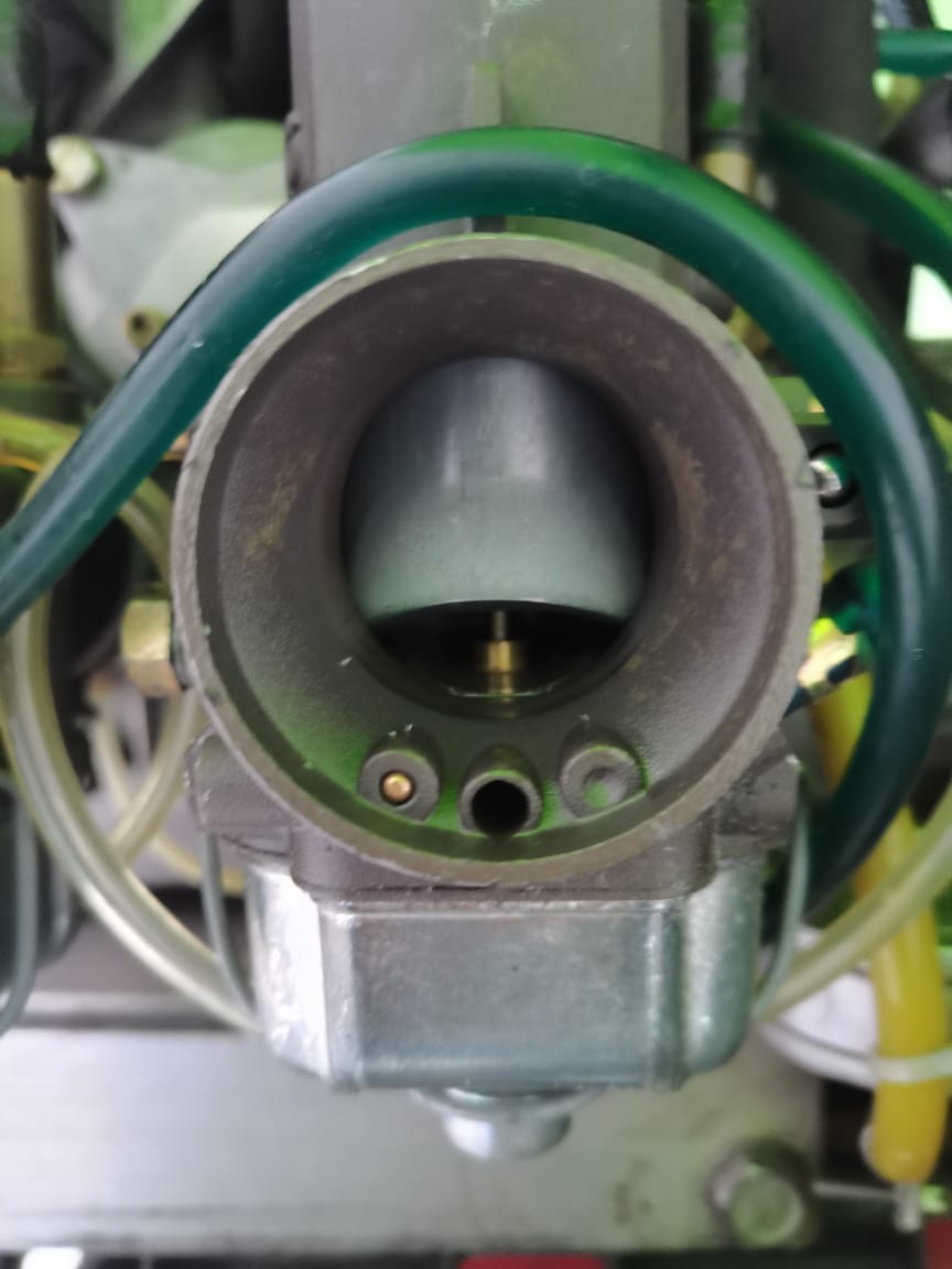

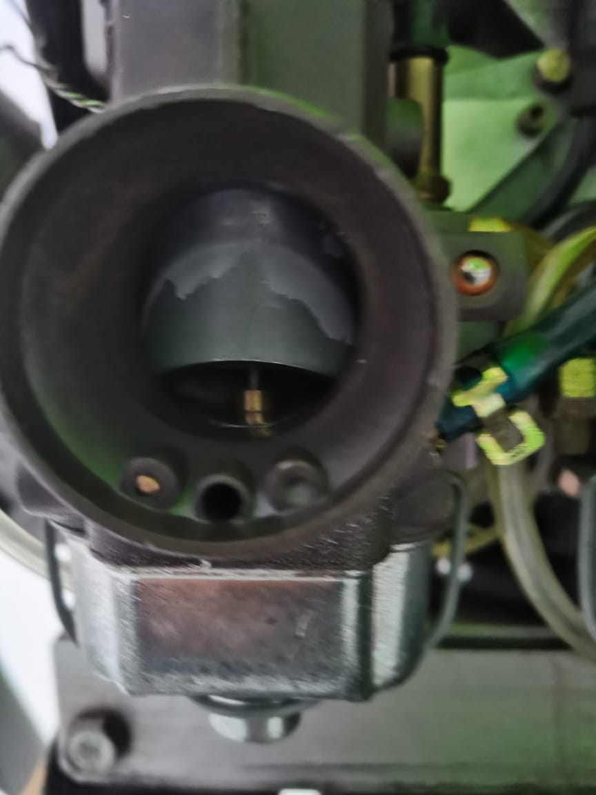

Кажется вчера лёгкое (вопрос насколько лёгкое) обледенение карбюратора поймал.
Погода - 8, облачность метров 300.
Летал по кругу, с уходом с высоты выравнивания, вечерело. Между вторым и третьим разворотом температуры выхлопа одного цилиндра вышла за на 605-615 градусов (обычно 580-590). Дача газа на взлетный сразу снижала температуру. После четвёртого прибрал газ температура кратковременное подскочила к 610 но потом упала... Сел и сразу сфотографировал карбы.
