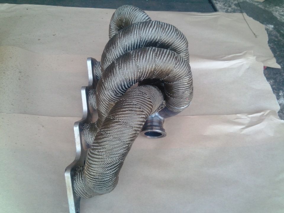

Кто нибудь имеет опыт обмотки выпускного патрубка термолентой? Есть ли в этом смысл и отрицательные стороны? Пишут, что несколько повышается моща двигателя и звук работы потише будет. Фото для понимания, о чем речь.
Опыт имеется.
Плюс: теплоизоляция.
Минусы: дополнительный вес, возможность размотаться и попасть в движущиеся части и третий: масло и топливо, в отличие от раскалённого металла, гораздо охотнее к термоленте прилипают и, соответственно, горят на ней не скатываясь.
Если можно не применять, не применяйте. Если необходимо, рекомендую фиксировать нержавеющей проволокой. Конец проволоки затачивается и витки ленты прошиваются ей. То, что на фото, выглядит ненадёжно, на мой вкус.
Намотка такая непременный атрибут в подкапотном пространстве дабы в некоторой мере снизить температуру под капотом, с другой стороны трубы при нечастой эксплуатации ржавеют гораздо быстрее.

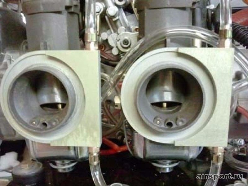

Ром температура растет из-за обеднения смеси и является явным признаком уменьшения проходного сечения рабочего жиклера. Обледенение елы палы.......... Солнце это не показатель , есть такое понятие точка россы, когда в воздух насыщен влагой. Как правило в Авиации при температуре +5С уже включается обогрев на земле, а в мороз и подавно. Нужен тебе обогрев карбов установить способов много.
Зимой всегда иголки поднимаю. Если обогрева карбюраторов нет.

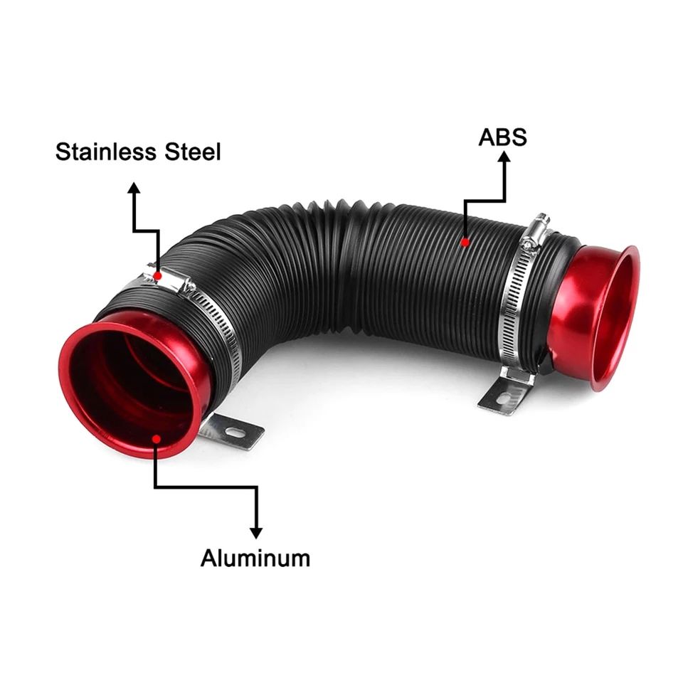

Подскажите пожалуйста можно ли между фильтром и карбюратора и поставить такие воздуховоды. Хочу фильтр в тоннель радиатора на зиму перенести.
Да можно наверно, но к чему это? Там на карбы ставятся подогреватели они продаются поищи, кто то занимался ими.
Да сейчас холодно поди летать то, да и ездить ? Не спеши скоро зима кончится, а летом поставишь, они и летом не лишние.
Поддерживаю Мира. Как минимум, длинный, гофрированный да ещё изогнутый на 90 град впускной тракт не есть хорошо - будут повышенные потери на всасывании и турбулизация потока на входе в карбюраторы. Работать двигатель будет, но с потерей мощности. Еще возможно, придётся иглы другие подбирать.
Не думаю, что есть смысл забирать воздух из-за радиатора.
Во-первых, потери на всасывание.
Во-вторых, ну на сколько градусов нагревается воздух, проходя через радиатор в полете? Градуса на полтора ? Это мало чем поможет.
Ок уговорили. Пока оставлю так, может к следующей зиме поставлю нагрев карбов... Из фото я понял что подтгревается передняя часть карбюратора. Так?
