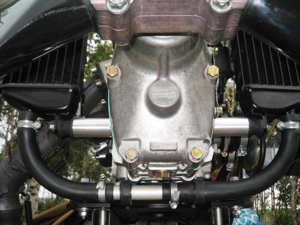

Создал два дополнительных радиатора из печки Хонды СR-V. Пришлось помучаться - у родных оба патрубка на сторону, а мне нужно с двух сторон. В воскресенье оттарирую датчики и приборы по лабораторному термометру, установлю доп/радиаторы и доложу обществу результат. Уж очень жарко - за 40 градусов!

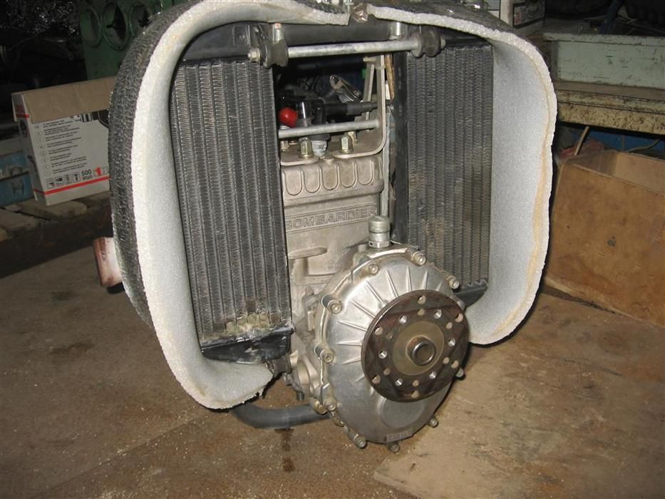

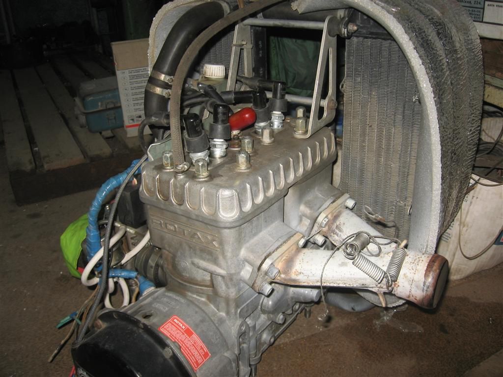

  На картинке один из примеров установки втулок.
"Alxandr", у Вас не новый аппарат от производителя (вторые руки или собран самостоятельно из набора)? Не новые моторы (с наработкой, после кап. ремонта)?
    140,6 КБ · Просмотры: 243
    115,8 КБ · Просмотры: 256
    121 КБ · Просмотры: 264

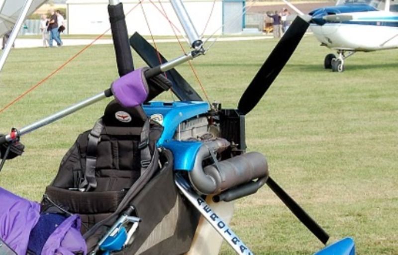

  Жаль, что Вы не рулите и не взлетаете [highlight]с воды,[/highlight] в этом случае у "Корвета" не было бы проблем с перегревом моторов. Штатно установленных радиаторов, вероятно, вполне бы хватало, из-за наличия брызг воды, подсасываемых винтами и "омывающих" радиаторы.

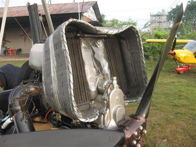

На некоторых МДП радиаторы Ротах 582 или 462 расположены сразу за глушителем.
Сколько обсшался с владельцами этих МДП, то почти у всех температура антифриза стоит ~80С а иногда и до 95С.
На сколько реално может ето быт связано с располажением глушителя перед радиатором?
Как можно было бы снизить температуру охлаждаемой жидкости до нормальаной 60-80С температуры?

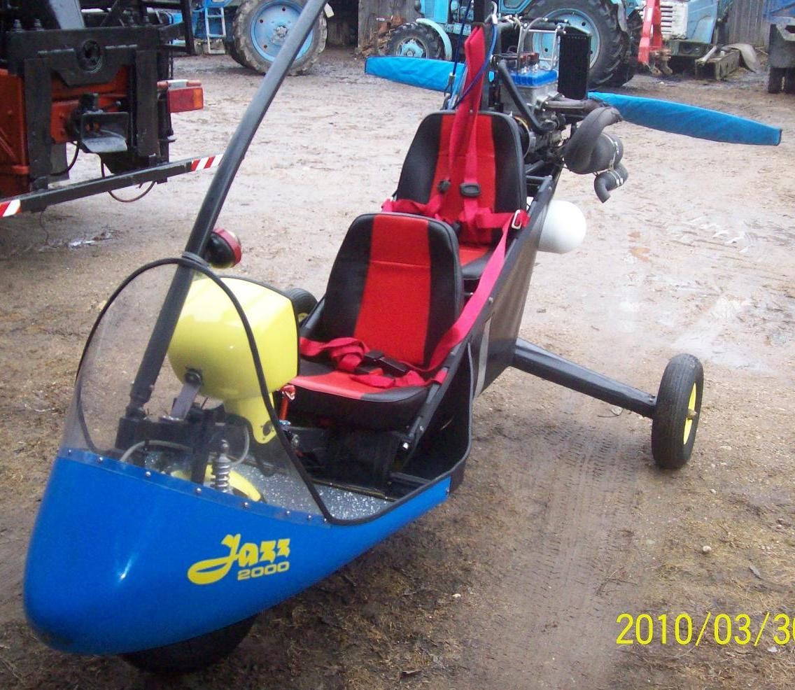

Да нераспрстраняю, толька говорю то что писали мне другие и сам иногда наблюдал.
Я уже один раз писал про то что на моем МДП (двигатель rotax 582) стоит дачик ТВГ и датчик темпереатуры антифриза и иногда наблюдал такое что ТВО дачик показывает нормальную рабочаю температуру, а датчик темпереатуры антифриза ~90С.
Вот и интересуюсь в чем тут может быт проблема....

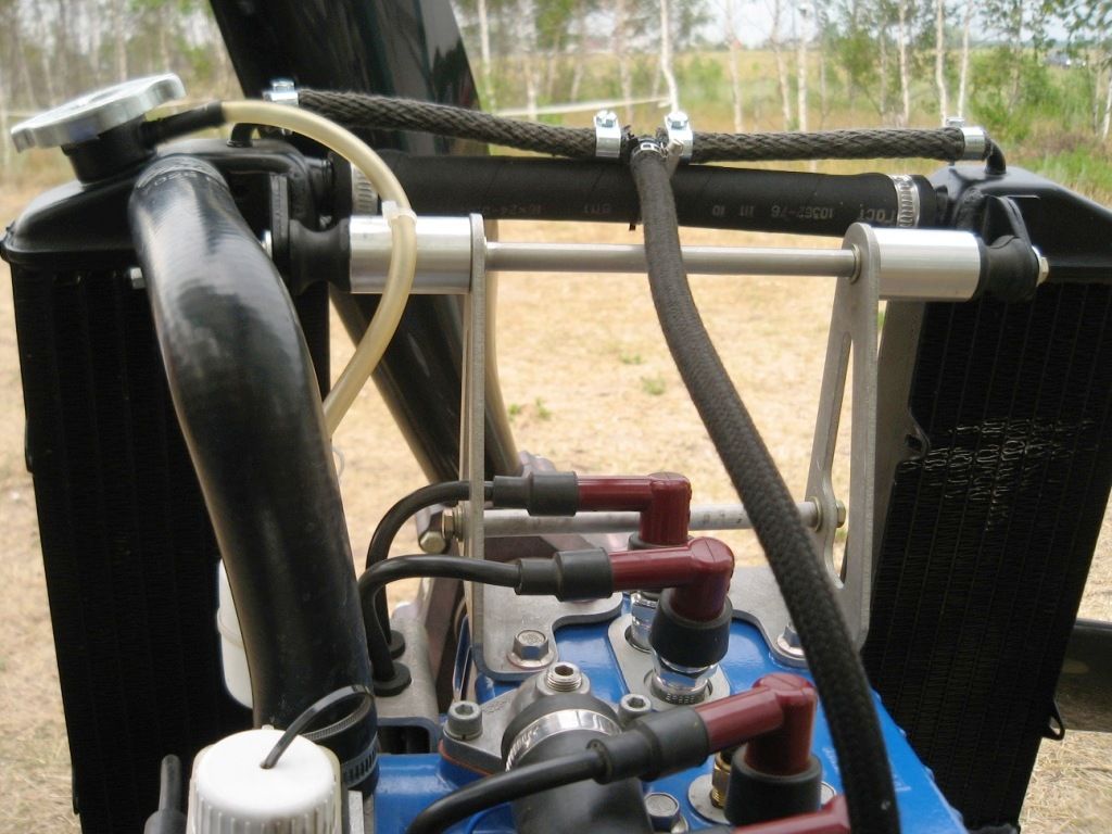

4. Установил в разрыв нижнего патрубка, соединяющий радиаторы, доп радиатор, спаянный из печки Хонда CRV.   О, чудо- Т быстро поднялась до 60, потом минут через 5 дошла до 63 и встала. Добавлял-убирал газ - стоит!
Теперь осталось его (радиатор) правильно укрепить и повторить все на левом. Очевидно - штатных радиаторов на жаре плюс превышение н.у.м. - недостаточно. Осенью уберу.
На этой фото - низкие двухсекционные радиаторы. Их обычно ставят на самолеты с тянущим винтом. При толкающей компоновке, как у дельты, их площадь недостаточна. Неудивительно, что Т уходит за 95С.
Для дельт рекомендуется применять высокий двухсекционный или автомобильный односекционный радиатор.

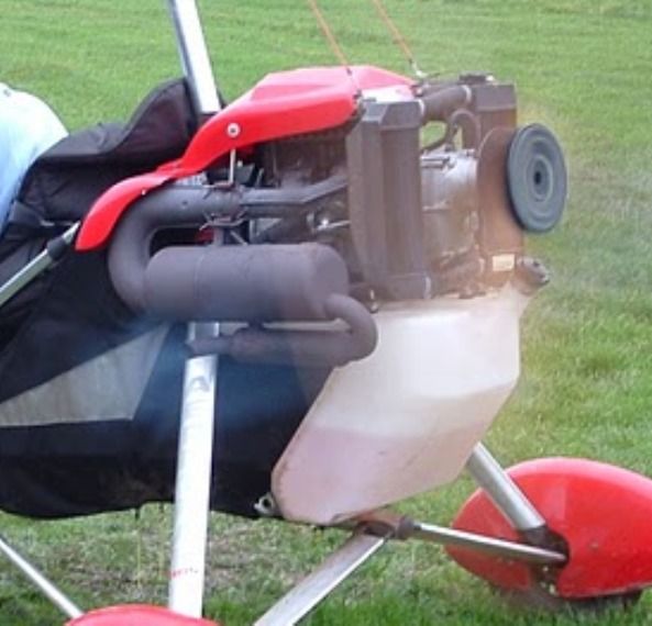

Vot foto druga MDP:
Etot MDP drugova proizvoditelia, na nem kak vy govorite vysokie radiatory, no temperatura v osnavnom stoit 80-85C.
Это нормально для жаркой погоды, а вот 95С с низкими радиторами - это перебор.
Если хочется сделать, чтобы вообще все было строго по книжке, то можно сделать эжекторы, как на фото Старого Макса.
О! точно! сначала глянул, вроде эжектор, а присмотрелся - дефлектор! 😉 ;D

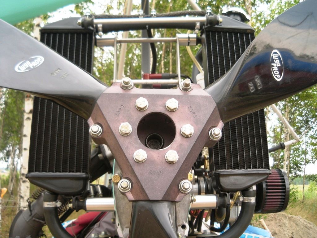

  Чтобы внести однозначность в дискуссию по температуре О.Ж., сообщу, что на исправном моторе, при нормально отрегулированной топливной системе, правильно подобранном пропеллере, соответствующих и поверенных указателе и датчике температуры О.Ж. и эффективной системе охлаждения, в горизонтальном полёте, стрелка указателя температуры (при +10 - +30 град.) редко отклоняется от значения температуры 70гр.С в большую сторону.
   Это свидетельствует о исправности систем, правильной компановке и достаточности площади радиаторов.
  Штатной компановки радиаторов на моторе (высокие радиаторы с кронштейнами в комплекте от "Ротакс") не всегда хватает для обеспечения эффективного охлаждения. На это влияет крейсерская скорость аппарата (дельталёт), расположение радиаторов в зоне затенения от пассажира (2-го пилота) или обтекателя.
  Расположение радиаторов по вертикали симметрично относительно оси выходного вала редуктора (оси ВВ) приводит к снижению эффективности системы О.Ж. из-за недостаточной скорости воздушного потока в комлевой части пропеллера. Винт слабо подсасывает воздух в комле. Повысить эффективность можно размещая основную площадь радиатора дальше по радиусу от оси ВВ.
  По моей оценке, превышение средней температуры О.Ж. на крейсерском режиме от указанного значения (70 град.С) на каждые 5 град.С, приводит к уменьшению назначенног ресурса, в основном, шатунных подшипников и ЦПГ примерно на 10%. Т.е, при средней температуре 80 град.С, получим снижение ресурса на 20%, при 85 град.С - 30%, при 90* град.С - 40 и+N%.
