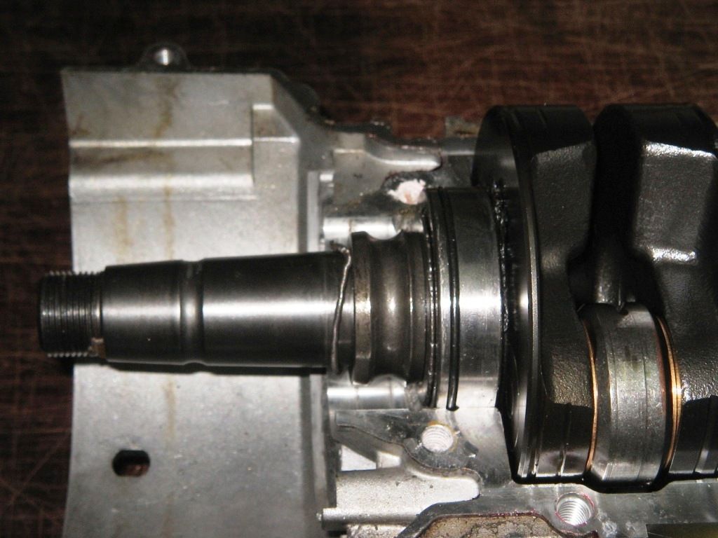

  На ресурс не только шатунных подшипников, но и всех подшипниковых узлов, температура О.Ж. влияет тем, что, являясь теплоносителем, охл. жидкость нагревает весь блок мотора и присоединённые агрегаты. Равномерный прогрев блока, с одной стороны, обеспечивает отсутствие резких температурных границ сопряжённых деталей и значительных термических напряжений (в отличие от моторов воздушного охлаждения). С другой стороны, являясь высокофорсированным (с высокими удельными характеристиками), блок мотора и присоединённые к нему корпусные агрегаты, не имеют запаса (или избытка) жёсткости. При нагреве выше рассчётной допустимой температуры ( 80 град.С ) напряжения в болтовых соединениях могут не обеспечить прилегание плоскостей или вызвать пластическую деформацию  материала болта (его растяжение). Так же увеличиваются выше допустимых зазоры в посадках подшипников, что приводит к их вибрации и провороту.
*(Все посадки подшипников редуктора и поршневые пальцы имеют положительное значение монтажного зазора при нагреве выше 80 град.С. Именно так обеспечивается их снятие - установка в посадочные места. При нагреве выше этой температуры, соответственно увеличивается зазор в соединении.)
  Увеличение зазора в посадке поршневого пальца приводит к увеличению ударной нагрузки на шатунные подшипники, что локально повышает температуру в подшипниках и прогрессивно увеличивает напряжения и износ оных. Происходит "лавинообразное" разрушение подшипника с перегревом.
  В принципе, картер и коленвал у этого мотора достаточно подвижные и "равножёсткие", т.е. соответственно подогнаны по жёсткости. Обьединяющая оба раздельных цилиндра головка, замыкает блок в относительно жёсткую "коробочку". Расположение и моменты затяжки шпилек и болтов обеспечивают работоспособность конструкции при относительно небольших взаимных перемещениях её элементов, возникающих от рабочих механических и термических нагрузок.
  Таким образом весь блок мотора "дышит" при работе. Если это "дыхание" ровное (без сбоев) и умеренное (до 6800 "вдохов" в минуту), то наше "сердце - пламенный мотор" не "ссытся" маслом и тосолом через прокладки, не перегревается, не гремит, как укушенный гремучей змеёй, а урчит как сытый кот. 🙂
  В этом году столкнулся с случаем, когда из за разрегулированности мотора и неравномерной затяжки блока болтами*([highlight]кто-то крутил мотор "очумелыми ручками"[/highlight]) возникли значительные постоянные вибрации. Шатунные подшипники не перегревались, а на коленвале, со стороны маховика (магнето), оба подшипника рассыпались в буквальном смысле, но не "сгорели" (т.е. перегрева не было из-за богатой смеси и обильной смазки).

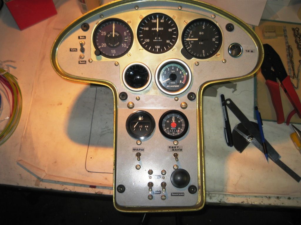

Подскажите как заставить работать указатель ТВГ
Похоже, что у Вас не рабочий указатель. Это возможно (если исключить все неисправности присоединения проводки) при случайном ударе прибора.
Механизмы балансировки стрелки на дешёвых приборах китайского производства (это и тахометр и навигационно-пилотажные приборы) выполнены довольно грубо и из таких материалов, что при ударе происходит разгибание одной и закручивание другой пружин компенсаторов.
  Недавно, после того, как на дельталёте знакомого пилота заклинило аммортизатор переднего колеса, он продолжал летать с неподготовленного поля и выполнял довольно жёсткие посадки. Не смотря на то, что приборная панель подвешена на сайлентблоках (аммортизаторах), отказали все стрелочные приборы с компенсаторным пружинным механизмом (это тахометр, вариометр, высотомер, указатель скорости). Мне, после нескольких переборок и попыток отрегулировать, починить их не удалось. Логометрические приборы работают исправно.

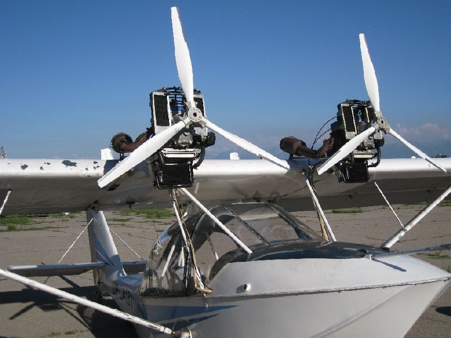

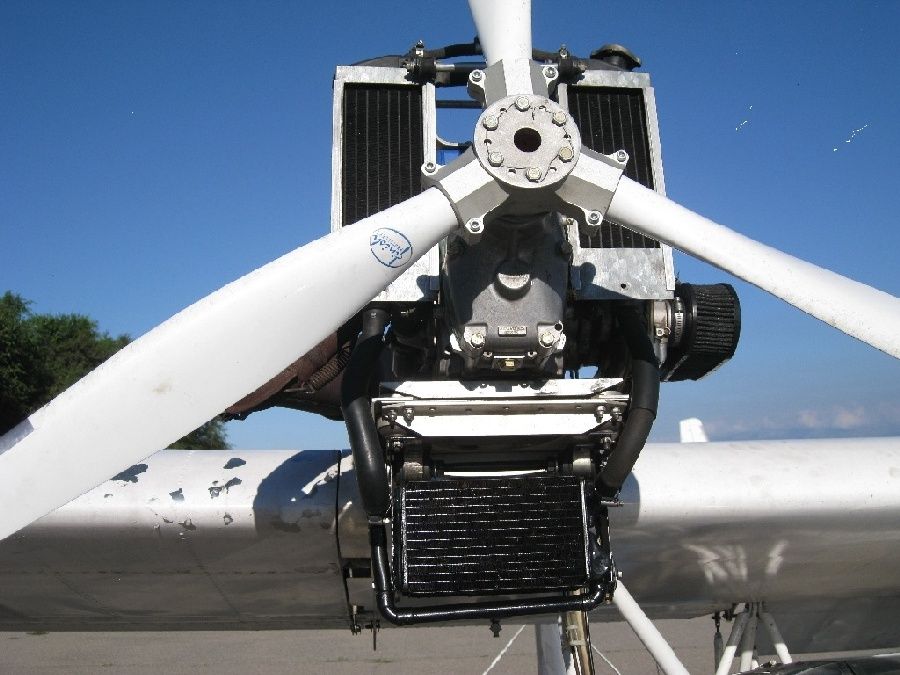

Побегал по бетонке минут 30, Т= 63...68 градусов!
Превышение 700м, Т=35 град.

На крайних фото, что за щитки на штатных радиаторах?
Это не щитки, они не закрывают рабочую плоскость радиатора, штатная конструкция.
Конструкция крепления доп/радиаторов - через сайлент-блоки
