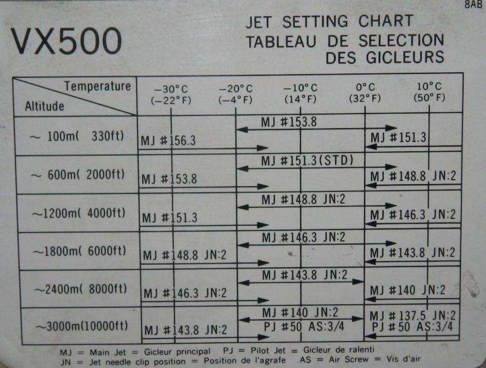

  На старых снегоходах, под капотом была такая табличка (см. картинку).
Есть таблица пересчёта по высоте (давлению) температуре в "мануале" для мотора 582 в разделе "карбюратор".
  При таких значениях (Н=700, Т=+35), полагаю можно не усложнять себе жизнь изменением штатных регулировок. Но, при наличии приборов контроля температурных параметров мотора, ради любопытства, можно попробовать, чтобы убедиться... лично 🙂.

И табличку - можно коммент? Буковки нечеткие, не все понял.
Что характерно, считается, что для снегохода не бывает Т выше +10С. А в Африке? 😀
   Заменил картинку, теперь всё подробно видно. К сожалению у меня под рукой нет таблицы из "мануала" Ротакса, потому прокомментирую картинку.
  С повышением высоты *(понижением давления) со 100м до 600м ГТЖ заменяют с проливным числом, отличающимся всего на 1,62% (153,8-151,3=2,5\153,8х%=1,62%).
  С изменением температуры боле чем на 25 град.С, ГТЖ заменяют на отличающийся на те же 1,62%.
  Обеднение смеси положением иглы, похоже, больше зависит от изменения температуры, чем давления. Это связано с изменением вязкости и испаряемости топливной смеси.
  Я столкнулся с необходимостью изменения штатной регулировки на 582 моторе только один раз, когда летом в +35 опустил иглу на одну позицию. Не менял её положение осенью в +15+20 и радовался расходу 8 -10 л\ч. при 5.000 - 5.200 об\мин. Затем зимой, в -25 мотор отказался выходить на обороты больше 3.500. Про забеднённую регулировку иглы вспомнил не сразу, поменял свечи и грешил на обмерзание карбюраторов, но как только вернул иглу на место - в штатную позицию - мотор нормально заработал.
ГТЖ в основном влияет на качество смеси на высоких оборотах - кратковременных режимах (ВР и набор). Менять его целесообразно при изменении сопротивления на входе в карбюраторы (применение впускного ресивера) и при полётах на значительном превышении аэродрома над уровнем моря (более 1000м).
