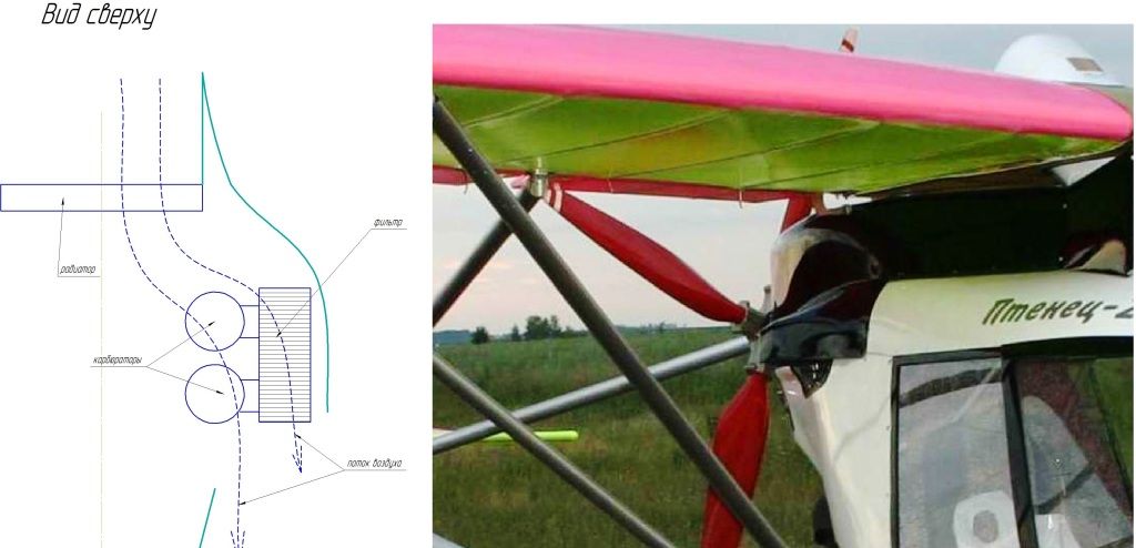

В свое время на Птенце с 582-м делали для зимы наплыв капота сверху и перед воздушным фильтром. Т.е. фильтр прикрывался от холодного воздуха. И из-за разряжения после наплыва воздух в фильтр шел теплым из под капота после радиатора. Летом, конечно, горячий воздух в карбюраторы плохо, а для зимы от обледенения помогало.

Наверное от конструкции канала радиатора зависит. Если жалюзи есть, и можно сильно ограничить поток воздуха через радиатор, то, наверное, можно воздух и на 20 градусов нагреть, и даже выше.

Я над этим думал и думаю.

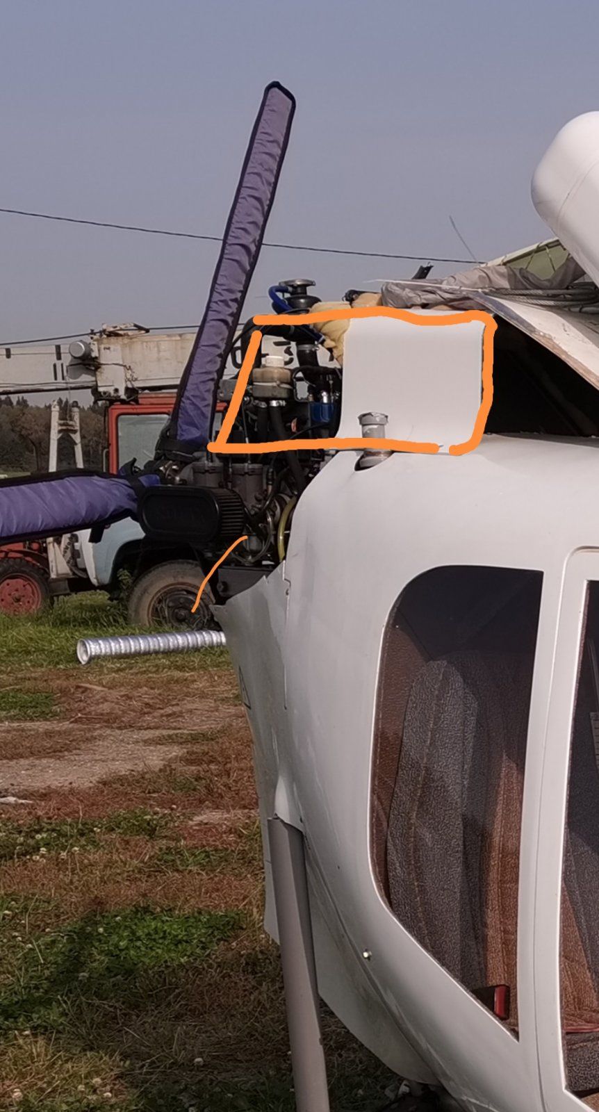

Как минимум логично убрать фильтр и карбы из прямого обдува набегающим воздухом...
Но честно незнаю из каких подручных средств это сделать. Пока вижу вариант из алюминия выстучать.
Есть ещё одно но... Нагромождение трубок над и вокруг двигателя и близость элеронов к этому награможению мешает его полностью капотировать.

В качестве эксперимента, запихнул фильтр в 150 алюминиевую гофру, а её начало подвёл поближе к радиатору.. Все равно. Лезет температура вверх за 620, даже при полном газе на оборотах 6400.
